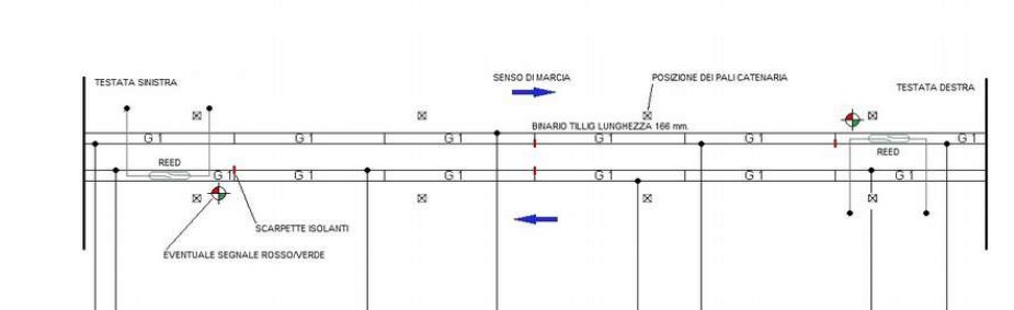

Nel messaggio che avevo scritto dicevo ad Adolfo a proposito della collocazione dei segnali che, il sezionamento è realizzato su ciascuna rotaia interna e inizia al centro del modulo, ovvero a 50 cm dalle estremità.
Il sezionamento è lungo due binari standard dritti Tillig da 166 mm, quindi 332 mm. Dopo il sezionamento c'è ancora un binario dritto da 166 mm. Quindi il sezionamento inizia a 50 cm dalla testata e termina a 16,6 cm.
Il treno inizia a rallentare quando tutti e due i carrelli della locomotiva entrano nel sezionamento.
Io i basamenti per i segnali li ho collocati davanti al primo palo della catenaria, in prossimità della fine del sezionamento ovvero a circa 166 mm dalla testata e 332 mm dall'inizio del sezionamento.
Ecco una immagine che dice tutto

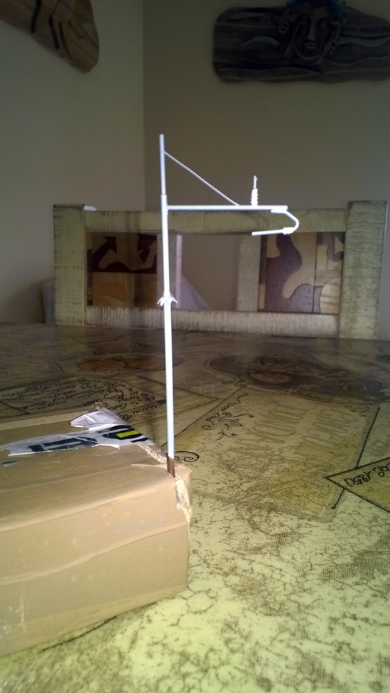

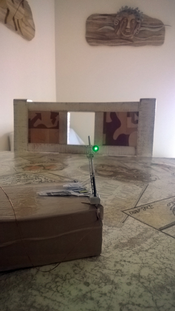

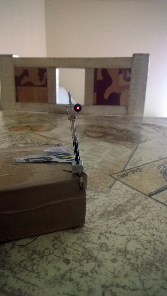

Inserisco un paio di foto dei pali e dei segnali che funzionano perfattamente.
La luminosità non è al masimo in quanto ho usato una pila da 9,5 anche un po datata.
Ciao a tuTTi.

Bellissimi. I pali sono auto-costruiti ? Saluti. Egidio. :cool:
Messaggi: 11497
Re: MODULO "Alviano paese"
#105 Messaggio da adobel55 »
Si i pali sono costruiti da Riccardo ed i segnali sono di Axel.

Axel, poi per i segnali che led hai usato?
Te lo chiedo perchè la scheda di Adolfo ha la possibilità di pilotare led sia con catodo che con anodo comune.
Messaggi: 11497
#109 Messaggio da adobel55 »
Axel sarà piú preciso, per quello che ho capito, sono due led col negativo in comune.
Messaggi: 2876
#110 Messaggio da AXEL »
Esatto :wink:
Catodo comune.

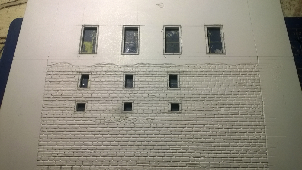

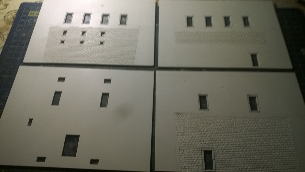

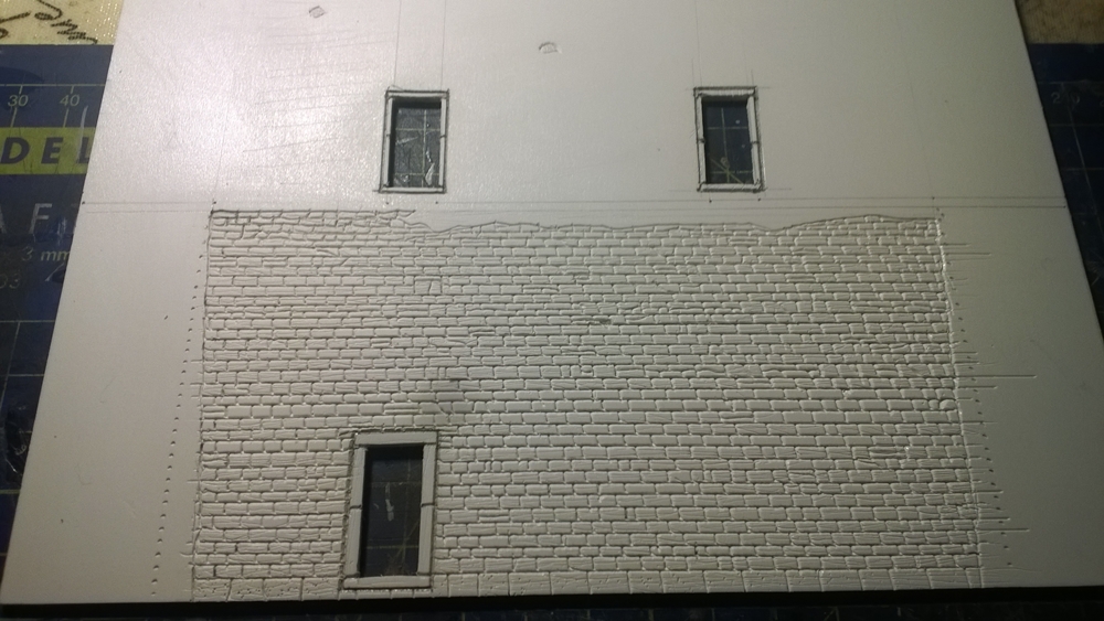

Ho iniziato la costruzione del castello di Alviano.
Ho ritagliato le quattro mura perimetrali ed ho iniziato il disegno delle pietre.
Un lungo lavoro.
