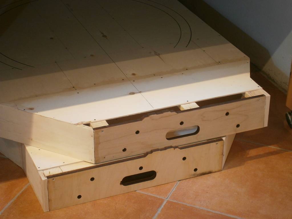

#102 Messaggio da Andrea »
Fabrizio ha scritto:
... Il piano su cui poi vanno i binari, con cosa lo fai?
Compensato 3mm, quello che si intravede nel carrello...
Poi Ed farà un rinforzo sotto i binari, sarà lui a posarli perché più bravo di me (soprattutto nelle saldature).
Questo sarà incollato su tutti i bordi del telaio e sui listelli che si vedono in foto?
Messaggi: 23764
Re: Cappi di riserva per il modulare GAS TT
#106 Messaggio da Andrea »
Esatto Fabrizio, conto di farlo in giornata.

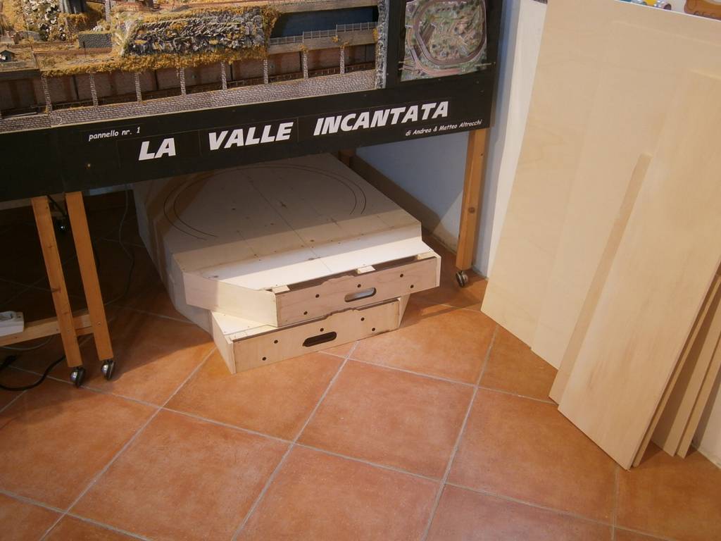

Entrambi i piani base sono ultimati ed il prossimo sabato raggiungeranno il laboratorio di Ed.
Ora riposano sotto la "Valle incantata"...
Una volta posati binari e schede, ne rientrerò in possesso per realizzare la copertura.
Sulla destra vedete i pannelli di compensato che utilizzerò a tal proposito.
Una volta ultimati, i cappi di riserva rimarranno parcheggiati qui in attesa di disposizioni da parte del Gruppo. :wink:

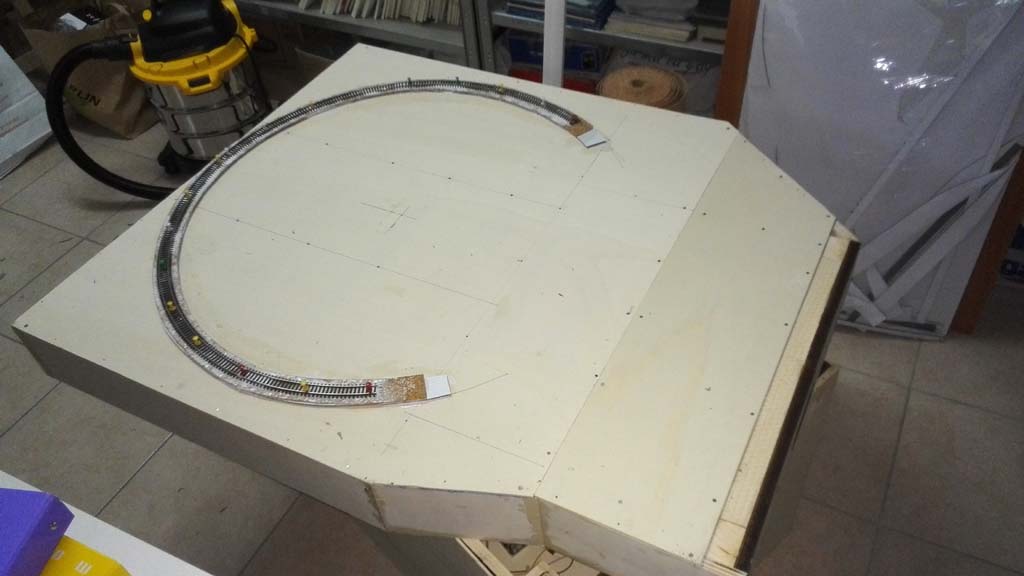

Stamane piccolo raduno qui nel lab.
Sono venuti Riccardo, Roberto e figlio Riccardo, Andrea e Massimo.
Grazie per la piacevole visita :grin:
Abbiamo posato parte dei binari sui cappi alternativi, poi nel pomeriggio ho proseguito il lavoro posando ulteriori binari e una delle due schede.
Qui gli sviluppi:
Parte di binari sul cappio destro:
53,67 KB

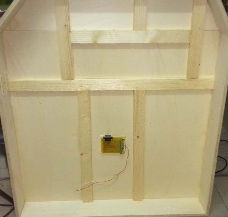

Scheda sul cappio sinistro:
40,79 KB
In settimana conto di finire la posa binari e della scheda sul cappio destro + i raccordi sulle testate. Poi la palla passerà nuovamente al presidente per le rifiniture.
Edgardo

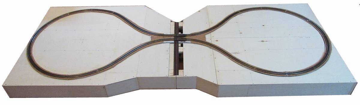

Ed ecco i due cappi che Ed mi ha appena restituito.
Direi un oTTimo lavoro.

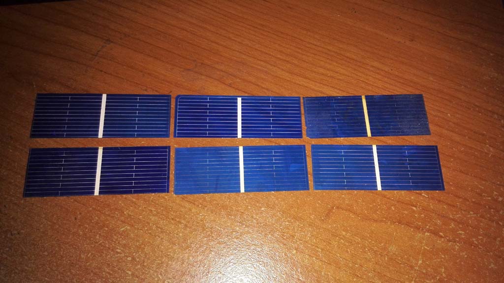

Mi rendo conto che è ancora molto prematuro parlarne, ma poco tempo fa avevo l'intenzione di realizzare una piccola centrale fotovoltaica usando dei mini pannelli solari.
La discussione che avevo aperto sul forum è qui:
topic.asp?TOPIC_ID=13327&SearchTerms=,fotovoltaiche
e i consigli sempre preziosi che avete postato mi hanno fatto capire come fare per usarli.
Ora, che c'azzecca coi cappi di ritorno alternativi?
Semplice; tali cappi in futuro dovranno essere dotati di una adeguata copertura estetica e su uno di essi si potrebbe realizzare un pannello removibile contenente appunto la riproduzione in scala di una mini centrale fotovoltaica funzionante.
Dico pannello removibile, in quanto una simile realizzazione sarebbe molto delicata e farla in modo che possa essere rimossa e messa da parte per il trasporto garantirebbe un certo grado di protezione.
I mini pannelli solari citati nel link sono fragilissimi e sarebbe impensabile fissarli stabilmente sulla copertura del cappio.
Quindi la struttura del cappio sarebbe separata dal piano della centrale che andrebbe ad inserirsi sopra la copertura del cappio stesso.
Ammetto che è un'idea un po' stravagante, ma potrebbe risultare molto originale, inoltre sarebbe bello che a questa realizzazione potessero partecipare tutti gli esperti in campo elettrico presenti nel forum e anche quelli che prediligono la realizzazione dello scenery. Insomma, un lavoro di gruppo.
Credo che sia una buona occasione per fare qualcosa di interessante. Poi se non è di particolare interesse perchè troppo complessa o per qualsiasi altro motivo fa niente.
Se abbiamo realizzato il plastico di Carnate a distanza e un signor modulare possiamo fare anche questo.
Ed
Messaggi: 5944
#122 Messaggio da MrPatato76 »
Perché no Ed!!
Mi piace molto come idea!!
Messaggi: 23764
#123 Messaggio da Andrea »
Anche a me l'idea piace, potrei darmi da fare per realizzare la base.
Ed, si potrebbe a tuo avviso realizzarla (la base) in modo tale che si possa capovolgere all'interno durante il trasporto (avvitandola)?
Per le questioni elettriche chiaramente lascio la parola ai più esperti.
Messaggi: 5282
#124 Messaggio da Edgardo_Rosatti »
Tecnicamente si, in quanto all'interno del modulo non vi è nulla a parte i binari. L'importante è che l'altezza massima dello scenario sia leggermente inferiore all'altezza del piano della copertura partendo dal piano del ferro.
Una cerntrale fotovoltaica solitamente è sita in campagna e al massimo ha un piccolo edificio nel suo territorio.
Potrebbe esserci il problema delle vibrazioni o degli urti causati dal trasporto in quanto i piccoli pannelli sono fragilissimi e la loro tenuta dipenderà anche da come verranno installati.
In qualsiasi caso, il pannello va fatto removibile, quindi non credo ci siano particolari problemi nell'adottare questa soluzione.
Qui 6 pannelli che occupano in orizzontale circa 16x4 centimetri:
98,71 KB
Per il momento si può iniziare a realizzare la copertura di uno dei 2 moduli per farci un'idea dello spazio che abbiamo a disposizione; ho una bozza in Corel realizzata per il layout designer che è perfetta per studiarci su.
Per i tecnicismi e per capire se funzionerà vedremo. Nel frattempo preparo un pdf.

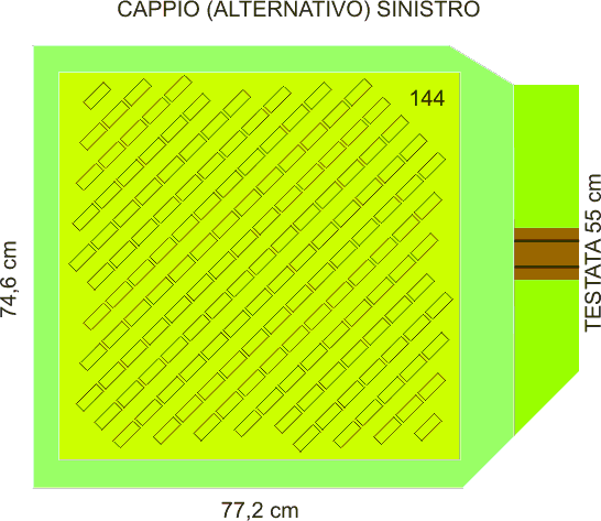

Ho fatto un piccolo progettino di valutazione prendendo in considerazione il cappio sinistro:
Cappio alternativo sinistro:
22,04 KB
In questa immagine ho inserito un rettangolo verde chiaro che rappresenta la parte removibile della copertura e che misura circa 74.6x77.2 cm.
La distanza tra i lati del piano e i lati del modulo e di circa 3 cm, quindi più che sufficienti per realizzare un appoggio.
All'interno del rettangolo ho provato a inserire diversi pannelli fotovoltaici che misurano ciascuno circa 2x5,4 cm, posizionati a 45° rispetto al modulo.
In questo disegno ho cercato anche di capire quanti ce ne potessero stare e ho calcolato che il massimo consentito è di 144 pannelli.
Io però ne ho a disposizione poco più di 90 (erano 100 ma qualcuno mi si è rotto), quindi dovranno essere eliminati circa 50 pannelli da questo disegno.
Questo ci permetterà di liberare spazio per altri elementi dello scenario.
Questo è il file pdf del disegno disponibile per lo scaricamento. E' in scala 1:5 e può essere stampato su un comune foglio A4. Misurando con un righello gli elementi del disegno e moltiplicandoli per 5 è possibile farsi un'idea dellle reali dimensioni.
Modulo_cappio_sx.pdf (65,2 KB)
Attendo considerazioni, critiche e suggerimenti.
