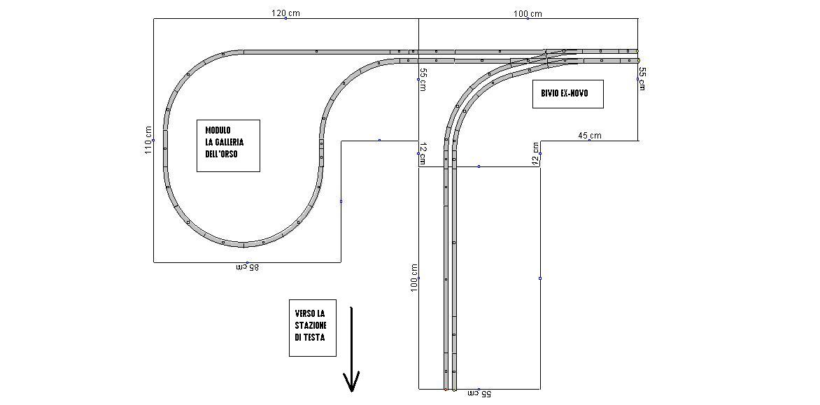

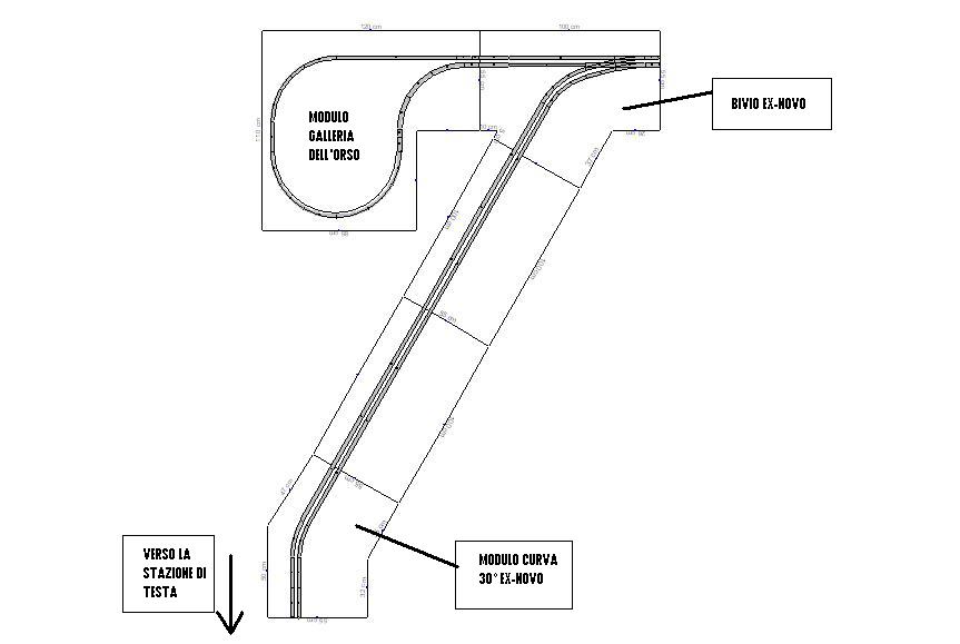

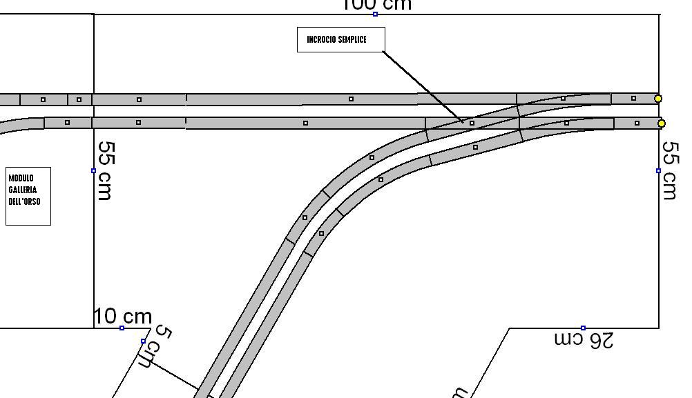

Altre possibilità......giusto per allontanare la soluzione! :geek: :wink:
43,4 KB
In questo caso la galleria dell'orso sporgerebbe di circa 120 cm dal profilo del layout.
36,13 KB
In questo secondo caso nessuna sporgenza con la costruzione di un modulo con curva da 30°.
In entrambe i casi il bivio ha due deviatoi e un incrocio semplice, quindi nessun problema elettrico, come si evince da questo schema
54,09 KB

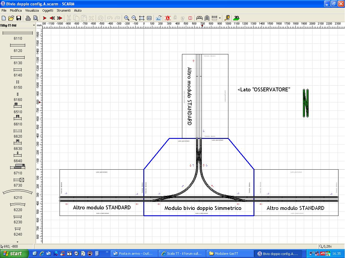

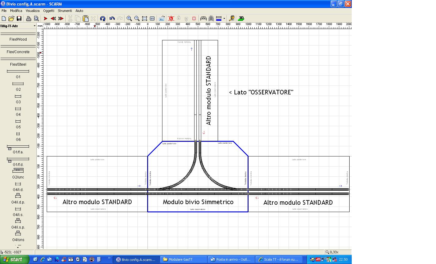

Sperando di fare cosa gradita, inserisco il progetto "full-optional" alla Roy, rendendo disponibili a tuTTi i file SCARM.
Come al solito trovate il modulo bivio (in blu), nelle dimensioni più compatte possibili, con uscita a 90° centrata ed attorniato da moduli standard rettilinei.
La testata del ramo deviato è ambivalente come visto precedentemente, in modo da consentire il collegamento dei moduli standard in due opposte posizioni/direzioni del lato osservatore.
Le due configurazioni possibili, mostrano le differenze nella posizione del lato osservatore, sul ramo deviato.
Bivio Full-optional configurazione A
Immagine A
160,77 KB
File Scarm per il download
Bivio doppio config.A.zip (2,95 KB)

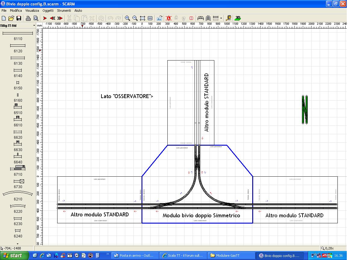

Bivio Full-optional configurazione B
Immagine B
161,18 KB
Bivio doppio config.B.zip (2,95 KB)
EDIT: Mi scuso con Mauro per la sovrapposizione, sicuramente mentre io caricavo i file lui aveva già scritto [:I]

43,41 KB
- modulo 30°+curva 30° dx o sx
36,14 KB
Attendo le vostre opinioni.

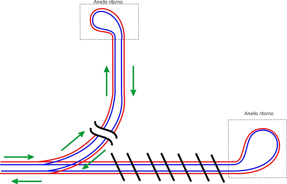

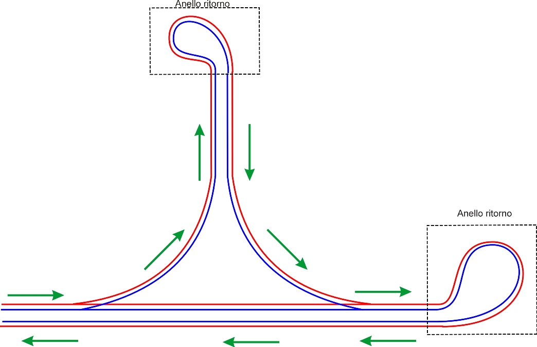

Mi permetto di inserire uno schema di esempio, considerando che la staz. di testa avrà un anello di ritorno.:
140,24 KB
Facendo un modulo con deviata a 90° si potrà avere una percorrenza completa del modulare, anche in caso di impostazione "deviata".
Nel caso di una diramazione angolare (30° oppure 45°) i moduli successivi alla deviata saranno esclusi al traffico.

mmm.... immagino che non sia tanto il discorso dei gradi, vero Roberto? Ma piuttosto il fatto che negli schemi per i moduli con diramazione angolare non sia previsto il ramo di ritorno per ragioni di spazio... giusto?

Il problema è che taglierebbe fuori il resto dei moduli, in caso di deviata.
Considerando le contenute dimensioni e che sia bivalente (destro o sinistro).
165,28 KB
Certo è che, se non avessimo problemni di dimensioni/spazio.. Si potrebbe fare un cavalcavia, inserito in 3 moduli. Ma, come già detto, si creerebbe un appendice troppo lunga al di fuori del modulare.
Io penso con lungimiranza, considerando i moduli che in futuro si aggiungeranno, pensando anche ad una polivalenza del modulo, inseribile in ognidove, creando geometrie che sempre soddisferanno lo spazio a disposizione.
Per quanto riguarda la scenografia... Beh.. quella la lascio alla fantasia di chi dovrà costruirlo. Io ho già il mio modulo da terminare... altrimenti inizierei tranquillamente con questo... Senza escludere una mia partecipazione alla sua costruzione.. Si dovesse decidere per l'autocostruzione di binari... Sapete a chi rivolgervi.... Purtroppo nei tempi cui posso dedicarmici.

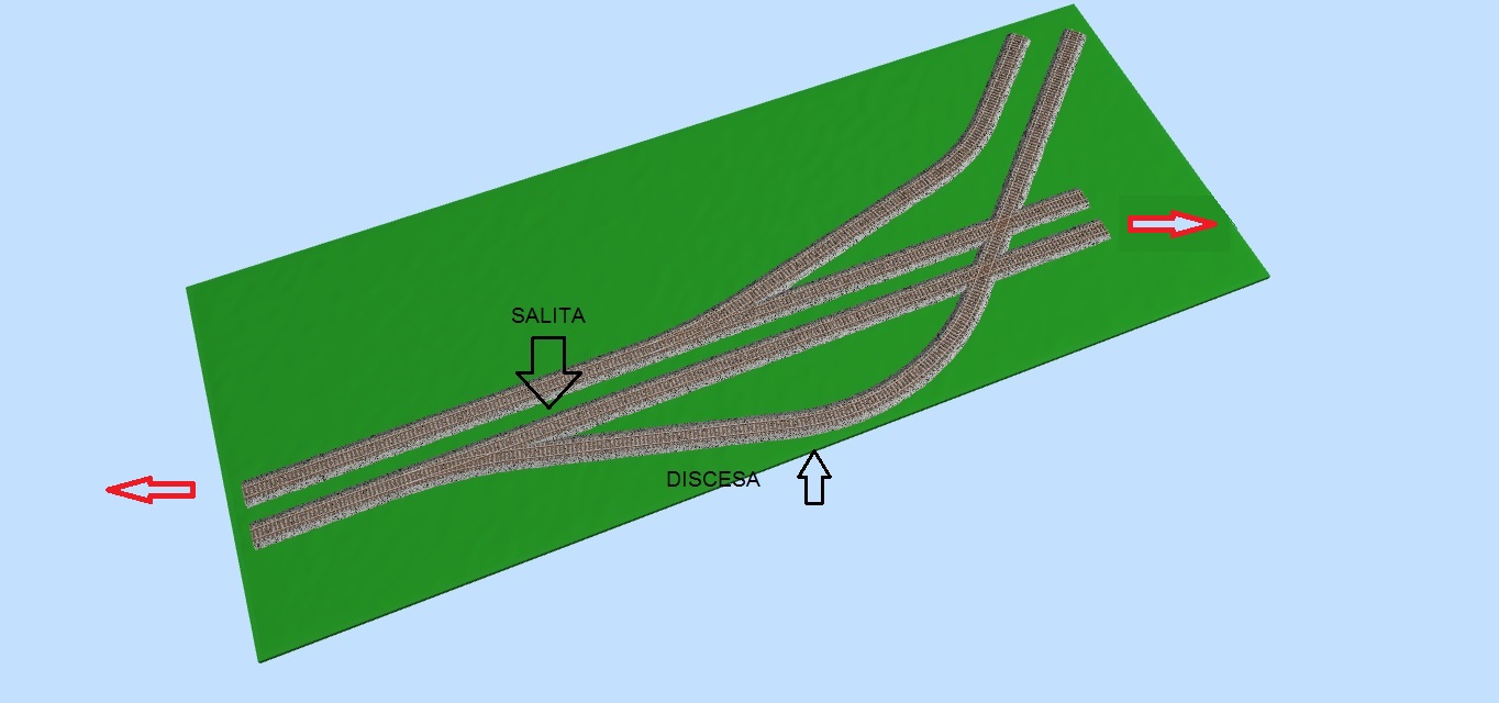

Per par condicio posto uno schema di un bivio a 30° molto ottimizzato.
Usa solo 2 deviatoi e ha interessanti dislivelli.
Il disegno è fatto un po' in fretta e ho indicato con delle freccie le quote della linea, spero che sia comprensibile.
Bivio:
109,96 KB
Si può fare a meno di un incrocio perchè la deviata sul bianrio esterno passa sotto la piena linea e si devono solo gestire le precedenze.
Qui la circolazione è a destra in quanto lo schema è preso dalla stazione di Pagano sempre della M1 e un adattamento con circolazione a sinistra non dovrebbe creare problemi.

Edgardo, mi sembra di capire che il tratto che passa sotto sarà giocoforza da percorrere in discesa perché immagino che le pendenze siano importanti vero?
Messaggi: 5282
Re: MODULO "Bivio"
#125 Messaggio da Edgardo_Rosatti »
Confermo Giuseppe, in questo schema le pendenze sono importanti, quel tratto è in discesa per mezza quota.
Passa sotto il binario in corretto tracciato. Il binario in corretto tracciato sale di mezza quota e si riporta a livello 0 alla fine del modulo.
In questo modo le due mezze quote (salita e discesa) dei due binari trovano modo di intersecarsi. Forse il modulo andrebbe leggermente allungato per favorire le pendenze, ma in sostanza il concetto è questo.
