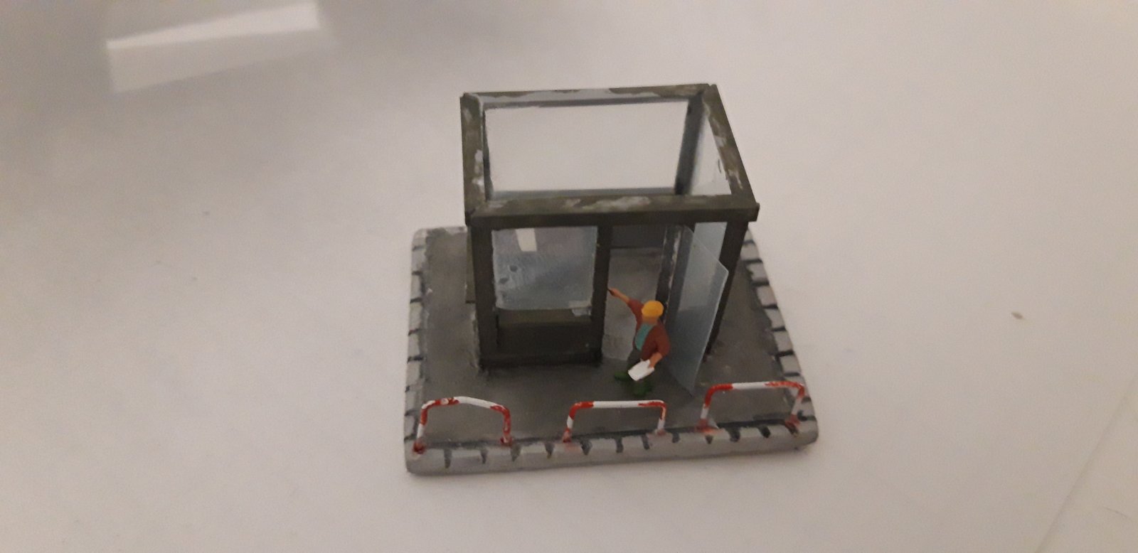

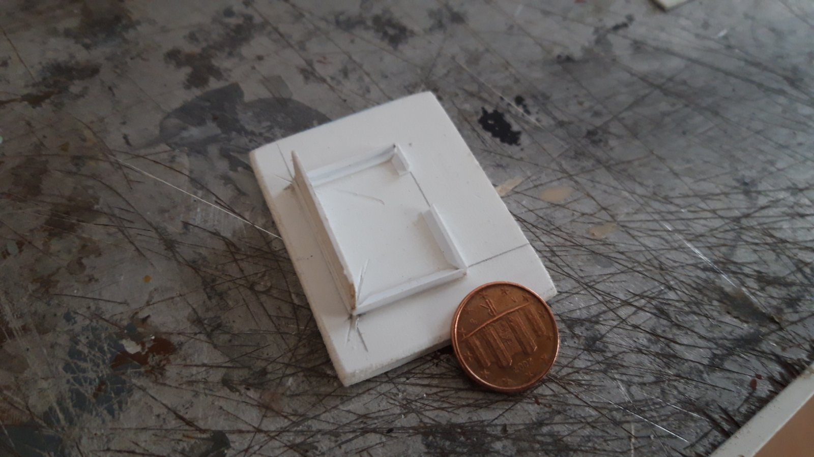

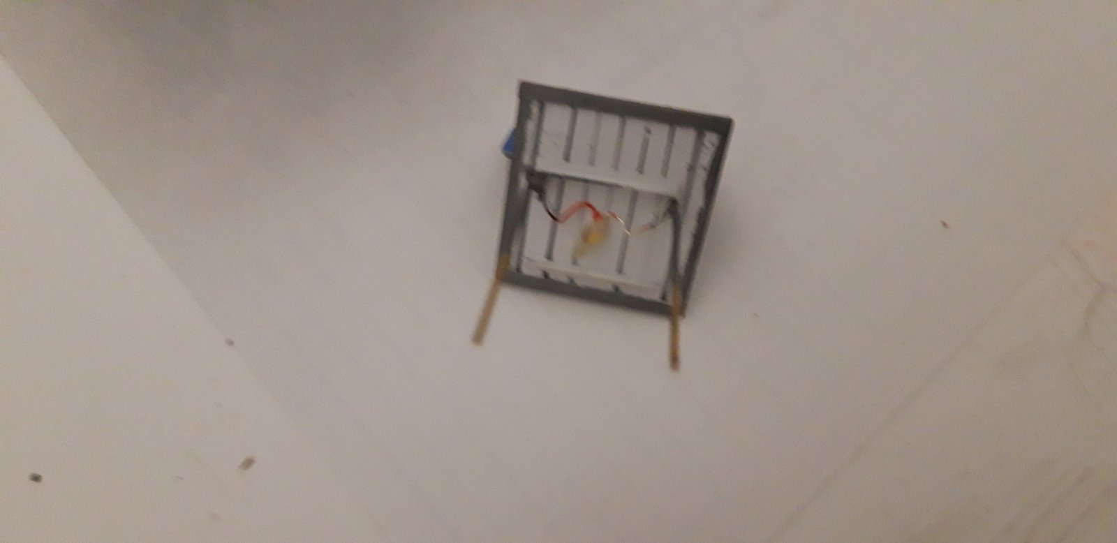

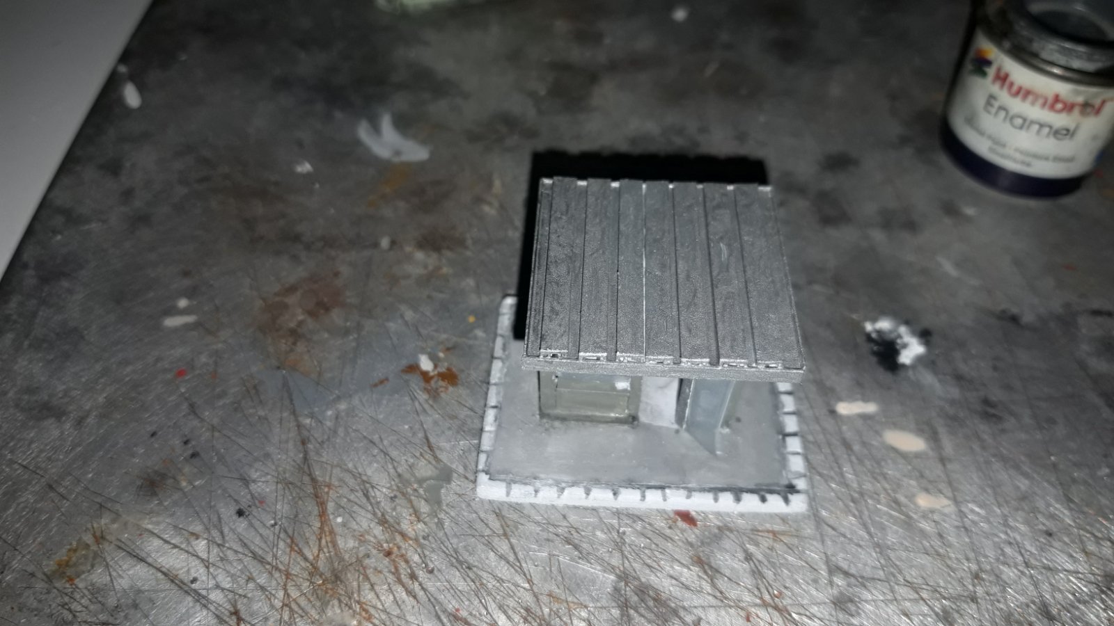

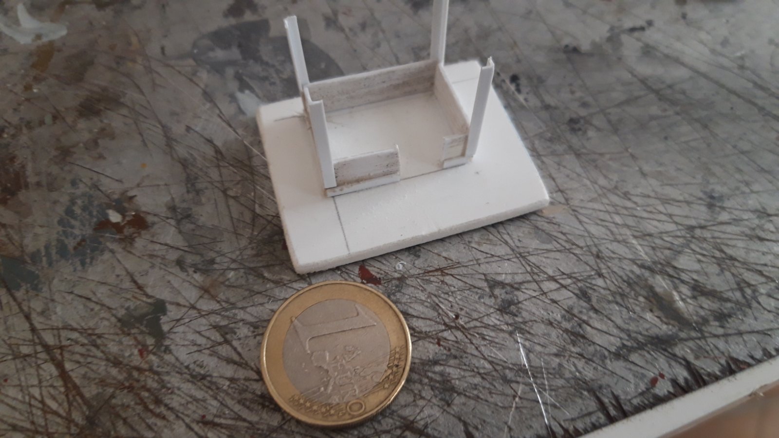

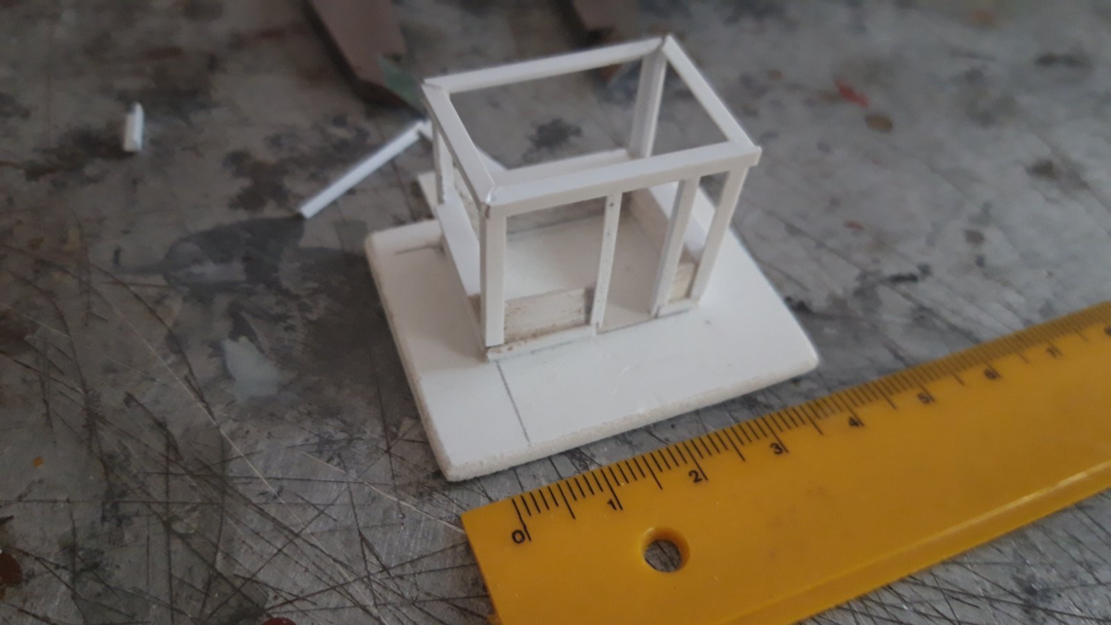

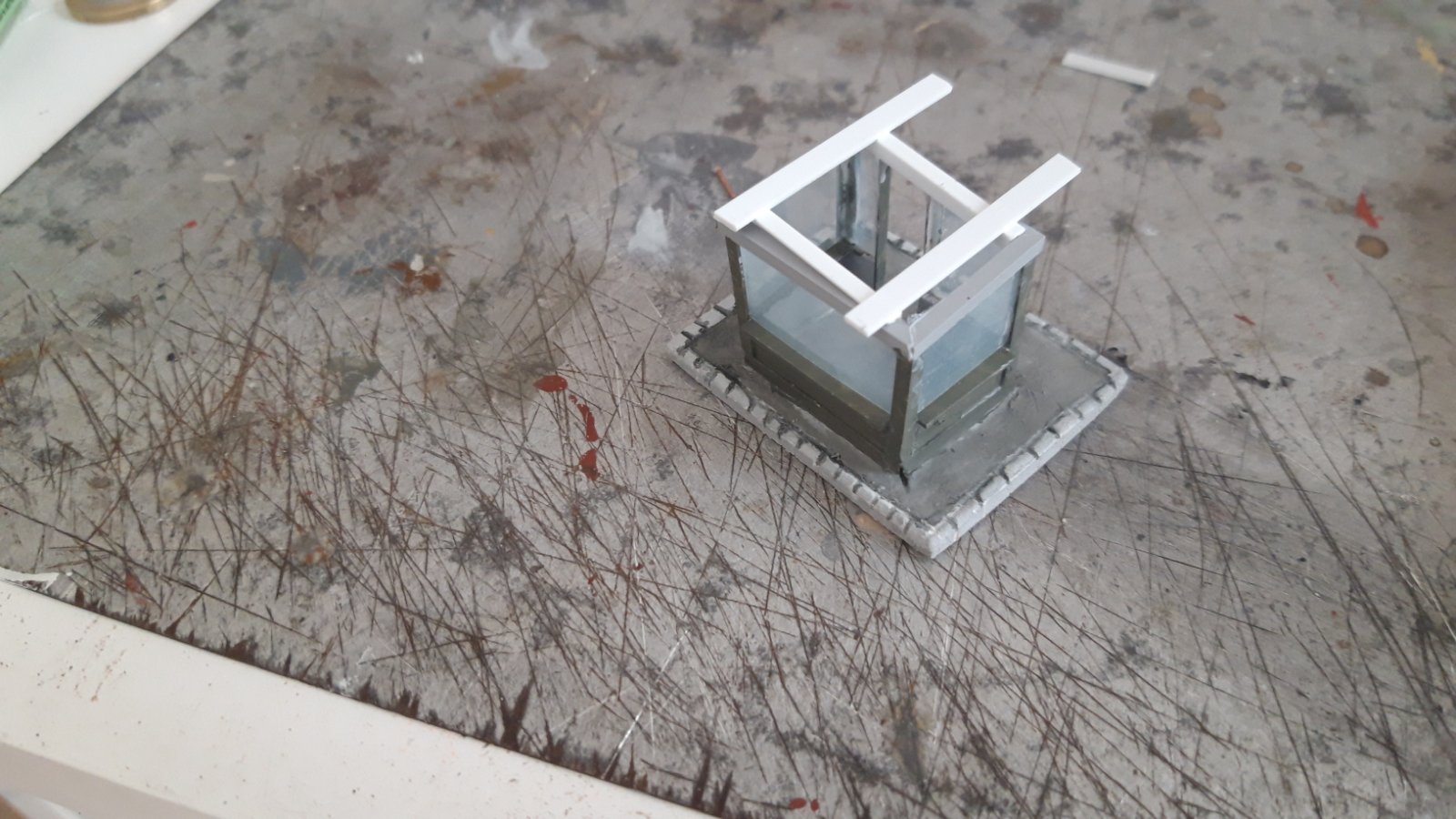

Ragazzi, sono tornato a muovere le mani, costruendo l'ufficio ingresso dell'industria petrolchimica "Bzunton spa".
Ovviamente la base è forex al quale ho incollato degli angolari evergreen e plasticard.
Poi ho iniziato a verniciare un po', creando anche le pietre marciapiedi ed incollado del acetato per le vetrate.

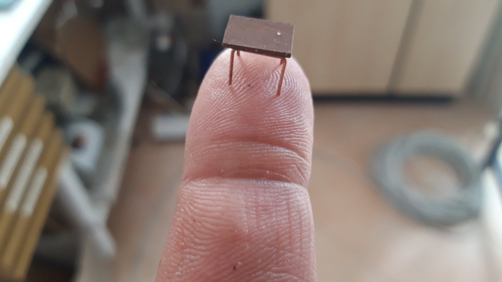

Ho costruito una scrivania con filo di rame 0,6 mm ed un pezzo di plasticard.
Ho poi proseguito con il tetto ed il termine della verniciatura

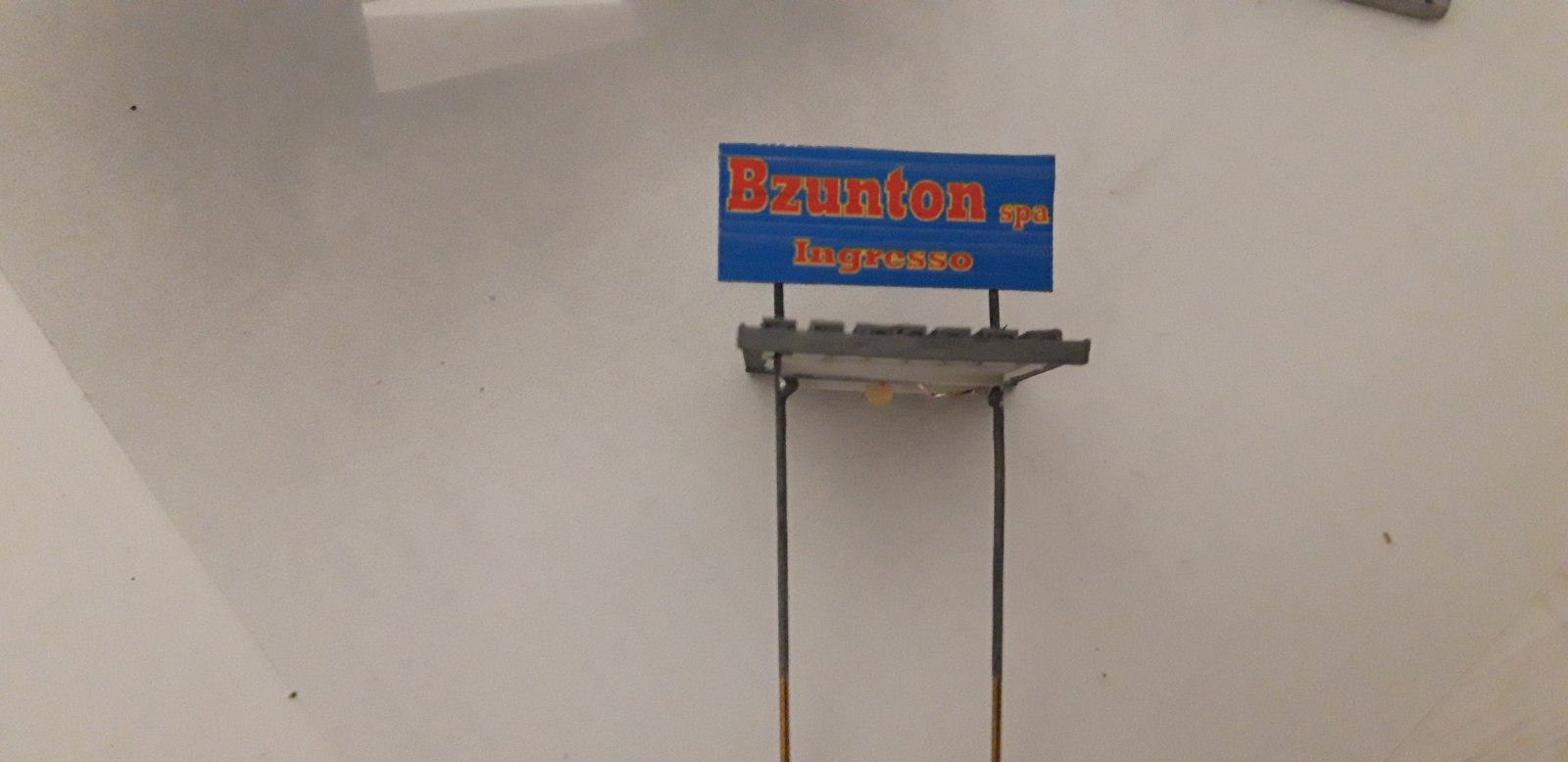

Ho quindi creato l'insegna e l'ho sorretta con filo di ottone da 0,8 mm, ai quali ho saldato un micro led bianco.
Il filo di ottone è lungo fino ad oltrepassare la base del modulo. Sotto il quale saranno collegati i fili.
Ora è pronto per essere posato sul modulo, all'ingresso autoarticolati dell'azienda.
Ah. Già... Il modulo devo ancora iniziarlo... :D

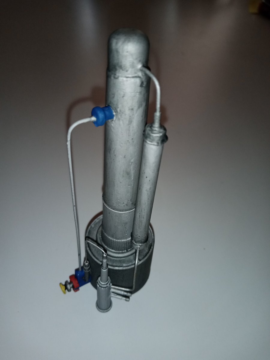

#92 Messaggio da roy67 »
Altri lavoretti proseguono.

#95 Messaggio da IpGio »
Che bella colonna di distillazione... [264]

#96 Messaggio da Andrea »
roy67 ha scritto: venerdì 13 agosto 2021, 10:11 Altri lavoretti proseguono.
Non ne dubitavo! [264]

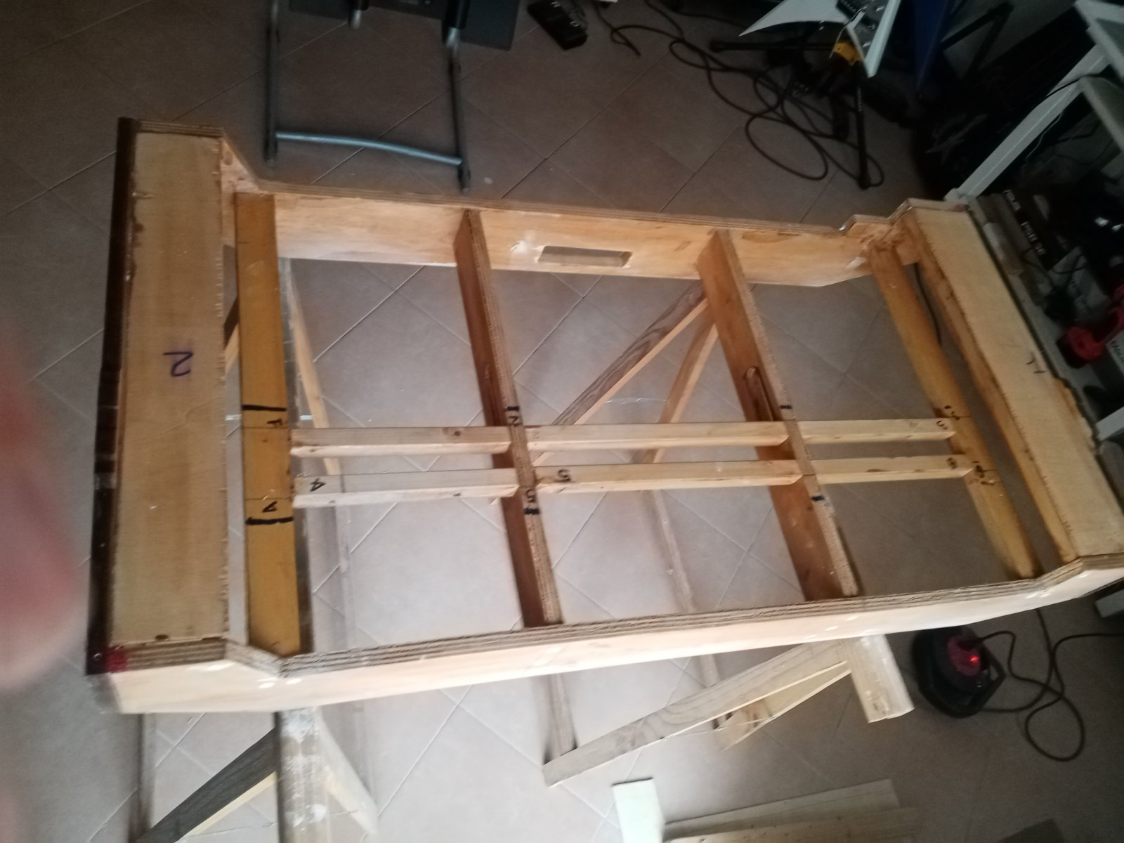

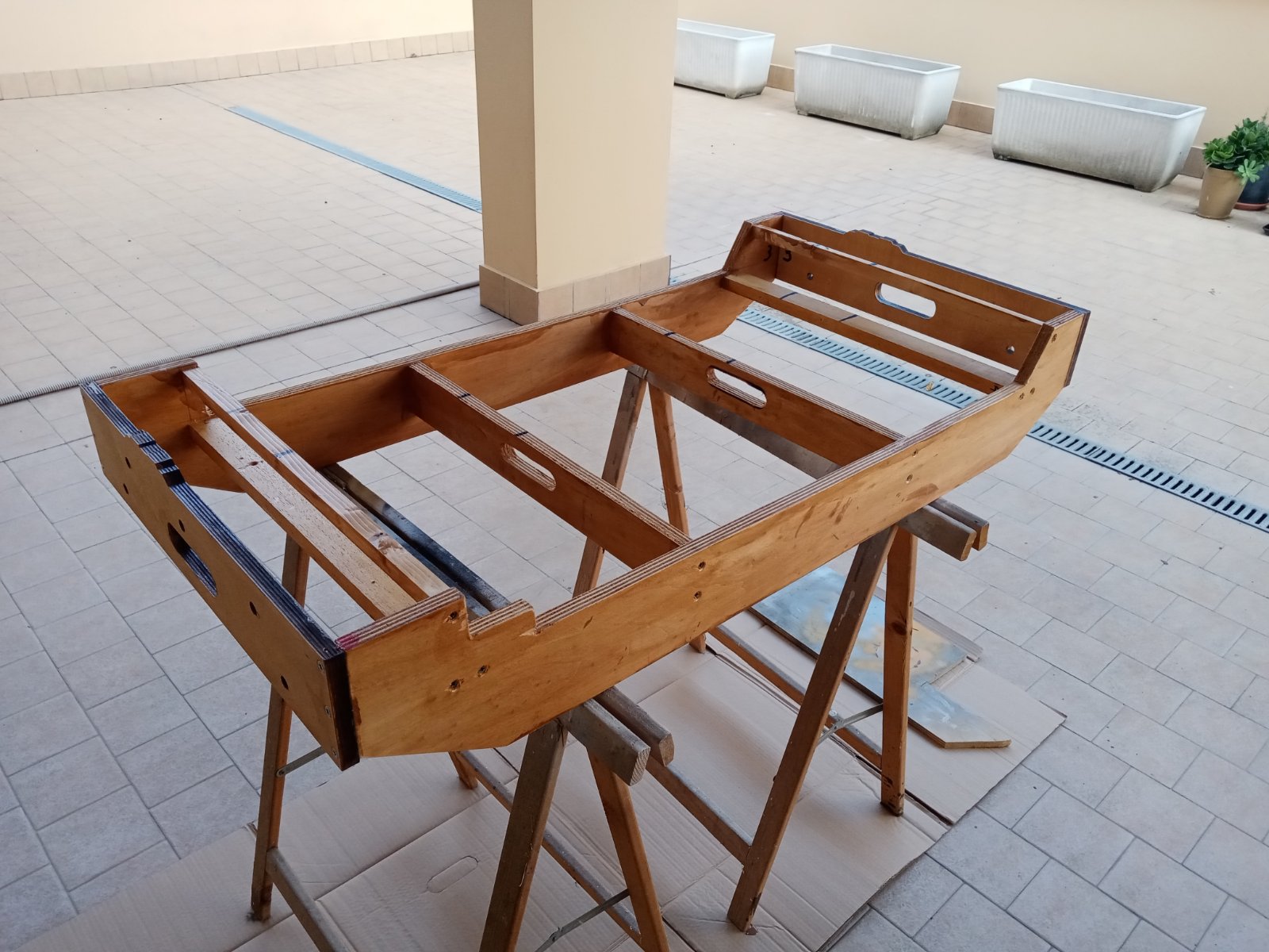

Non posso più lamentarmi. Il modulo petrolchimico inizia ad esistere.
Ho optato per una misura intermedia fra 1000 e 1200, ovvero 1100 mm di lunghezza.
La dove verrà inserito il viadotto ho messo rinforzi per i pilastri di supporto.
