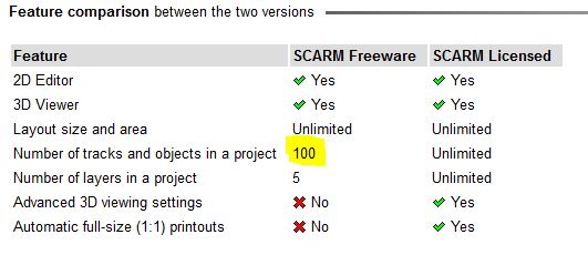

Penso che il limite maggiore della versione freeware sia il numero massimo di oggetti che si possono inserire in un progetto:
