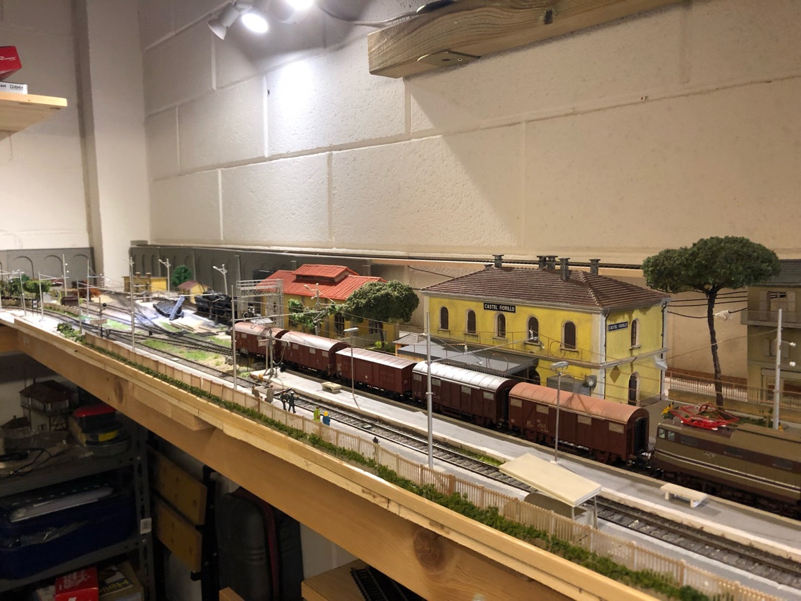

È da circa un mesetto che ho avuto la brillante idea di iniziare a smanettare su RR.
Ho letto il prezioso filetto Impariamo giocando e piano piano sto iniziando a vedere la luce (ancora fioca in verità).
Bene, ho inserito sul mio CastelFiorillo un semplice tracciato ad una linea con uno scambio su un lato, con cui faccio alternare due automotrici.
Diciamo che ho studiato il tutto proprio per giocare con RR.
Questo il tracciato. Questa la premessa. Ora sto iniziando a cercare di capire BBT,
ma ho un grossissimo dubbio.
Avendo inserito due sensori su un flessibile Peco di 90cm sezionando grossomodo a metà,
mi trovo ad evere un binario di ca 45cm per l’enter e 45cm per l’in.
Bene, ora le automotrici si fermano appena dopo l’inizio in, lasciando però praticamente 40 cm di binario vuoto.
Io vorrei che la macchina procedesse più verso la fine del binario, ma mi viene il dubbio che lo spezzone di binario IN è troppo lungo.
Mi sbaglio?
Giovanni

Re: RocRail e BBT
È una linea sopraelevata che spezza lo sfondo, almeno a me così pare.

Ripeto è una mia sensazione.

Un po’ di spazio c’è, anche se non moltissimo.
Grazie cmq….
È ancora tutto in divenire.
Giovanni
