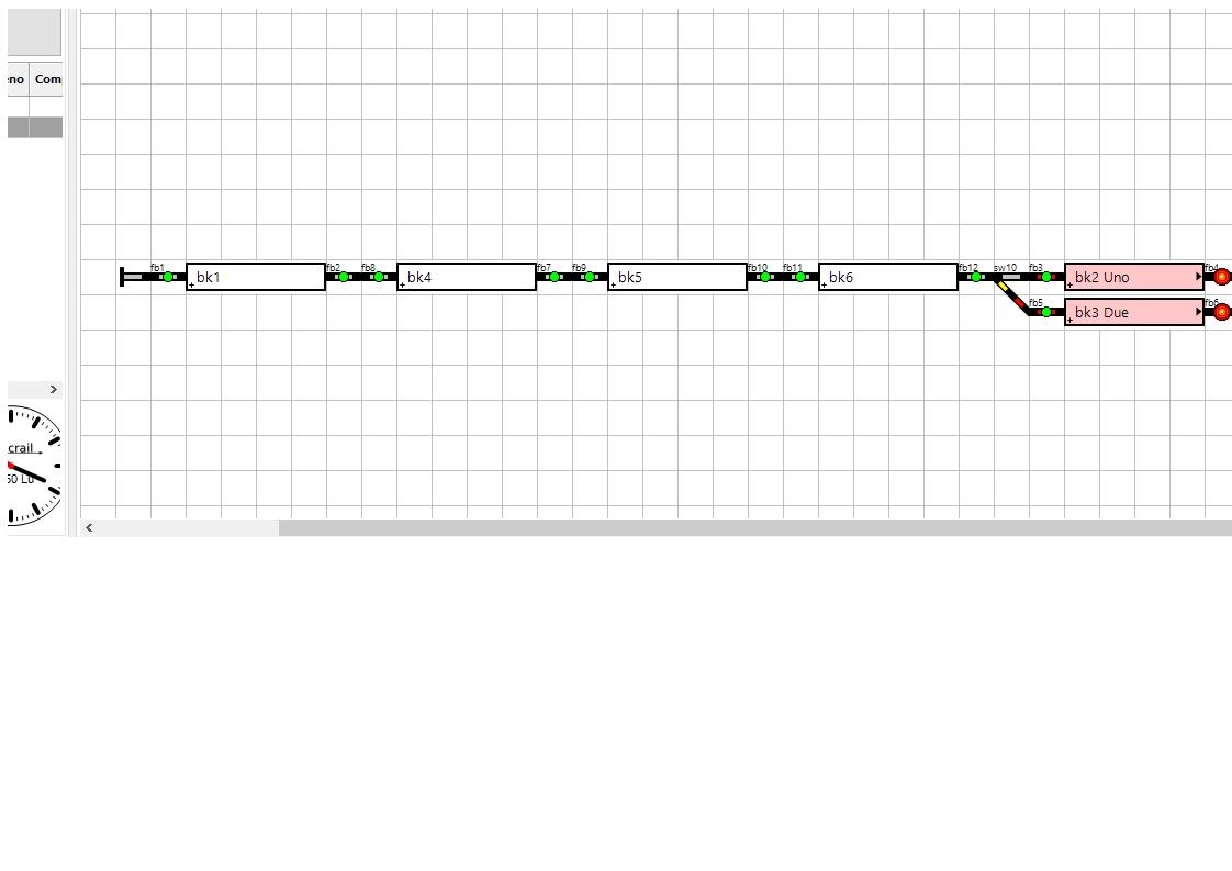

Questa la premessa. Ora sto iniziando a cercare di capire BBT,
ma ho un grossissimo dubbio.
Avendo inserito due sensori su un flessibile Peco di 90cm sezionando grossomodo a metà,
mi trovo ad evere un binario di ca 45cm per l’enter e 45cm per l’in.
Bene, ora le automotrici si fermano appena dopo l’inizio in, lasciando però praticamente 40 cm di binario vuoto.
Io vorrei che la macchina procedesse più verso la fine del binario, ma mi viene il dubbio che lo spezzone di binario IN è troppo lungo.
Mi sbaglio?

in effetti il tratto IN è troppo lungo e distante dal termine del binario.
Puoi ovviare con qualche escamotage che però io non ho mai provato; se vai nel pannello dei "blocchi", nella scheda "itinerari", puoi ignorare il sensore che ora fa da ENTER e configurare l'ultimo sensore come ENTER2IN. Devi poi dare un valore nel riquadro T2 in modo da simulare un certo tempo di latenza tra l'evento ENTER e l'evento IN. Non so però se questo funzionerà con il BBT e probabilmente non servirà.
Dai dei valori bassi e via via aumenta fino a quando la loco non si fermerà in corrispondenza del termine del binario; se esageri rischia di sbattere contro il terminale di binario.
In ogni caso, se in quella scheda "itinerari" clicchi su GUIDA troverai alcune istruzioni al riguardo e in tal senso ti posto quello che intendo
Aggiornaci sugli sviluppi...... [104]

Grazie, ma mi sa faccio prima a modificare le estremità e accorciare i sensori.
Tanto la linea nasce per gioco e per testare RR.
Proverò comunque a fare come suggerisci prima.

Ciao, si può risolvere con le azioni. In pratica all'evento IN la velocità viene posta a zero. In quel momento deve scattare una azione che riporta la velocità al minimo per il tempo che vuoi tu. Puoi creare una azione universale, oppure una per locomotiva adattando i tempi ad ognuna. Inoltre anche differenziare per verso di entrata.
Io sono nella stessa situazione ed ho risolto in questo modo.
Non è farina del mio sacco, ma una soluzione trovata sul sito di RocRail, che poi ho adattato alle mie esigenze.
daniele
