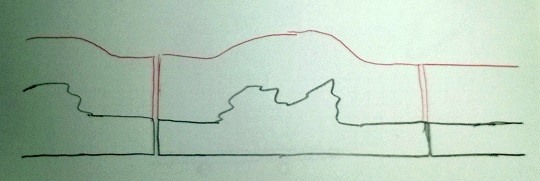

Una nuova domanda emerge riguardo alla normativa sulla realizzazione del fondale.
topic.asp?whichpage=-1&TOPIC_ID=14058&REPLY_ID=213220
Il fondale è alto 30 cm. Se lo scenario interno al modulo è più alto? Come possiamo fare?
Avanti con le idee e pareri :wink:

io vedo solo una soluzione (oltre a non mettere il fondale...) realizzare un fondale ad hoc per i moduli con scenario oltre i 30cm.

Prevedere un fondale di altezza adeguata, ma senza sbalzi netti dei bordi tra un modulo e l'altro, sagomando in modo curvilineo e graduale.

#255 Messaggio da Riccardo »
come dice Carlo, lasciando i vincoli alle estremità dei moduli e seguire con il fondale la morfologia dello stesso.....

#256 Messaggio da adobel55 »
Credo che la soluzione migliore siano due, o non mettere il fondale oppure ai lati estremi per 5 cm. minimo altezza 30 poi seguire la morfologia.

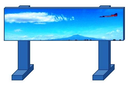

Il fondale deve essere un modulo aggiuntivo, possobilmente munito di ruote, che si accosta al modulo principale. Ciò consente la sua rapida rimozione in caso di necessità, e uno sviluppo anche particolare (notturni con le luci delle stelle). Quanto all'altezza, se teoricamente il modulo rappresenta una montagna, se è qualcosa a più livelli, il fondale deve per forza di cose essere alto. Poi si tratta di uniformarsi e trovare una via di mezzo.

Io manterrei lo standard attuale e realizzerei un fondale ad hoc per i moduli particolari con altezza superiore ai 30cm (rari).
Terrei il vincolo alle due estremità dei moduli ed eventualmente mi alzerei in prossimità di una "zona alta" (vedi modulo Max).
Metteri comunque il fondale perchè non inserirlo stonerebbe.

Diego, come avrai capito, io concepisco tecnicamente il fondale in modo diverso, quindi faccio tante domande. Io sarei portato a fissare il fondale attraverso due viti prigioniere, anch'esse sostituibili, su cui si blocca il fondale tramite bulloni a farfalla. La viti prigioniere, possono creare problemi in quanto elementi sporgenti? Altra domanda: c'è una normativa su distanze da rispettare, magari per fare fondali intercambiabili fra i moduli? Se il modulo ha una quota negativa, modulo marino con piano a -8 centimetri, il fondale si adegua di conseguenza purché sia alto 30 centimetri dalla quota del ferro! E' giusto? Grazie per la [:I] pazienza!
Ciao!!!!

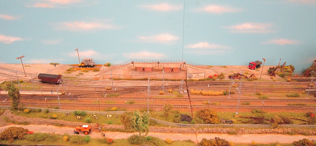

Riporto su l'argomento in quanto oggi abbiamo parlato con Diego dell'opporunità di rivisitare i pannelli con lo sfondo.
In particolare abbiamo convenuto di "sfoltire" le nuvole e di rivedere la parte bassa dei fondali.
Risulta infatti in alcuni casi troppo irrealistica la presenza di nuvole nella parte bassa del pannello e questa foto lo testimonia.
I pannelli, presi uno ad uno sono molto belli ma come veduta d'insieme l'eccessiva presenza di nuvole rischia di stancare.
L'idea è quella di ritrovrsi una mattina in sede e fare il lavoro.
Idee e suggerimenti saranno chiaramente graditi. :grin:
