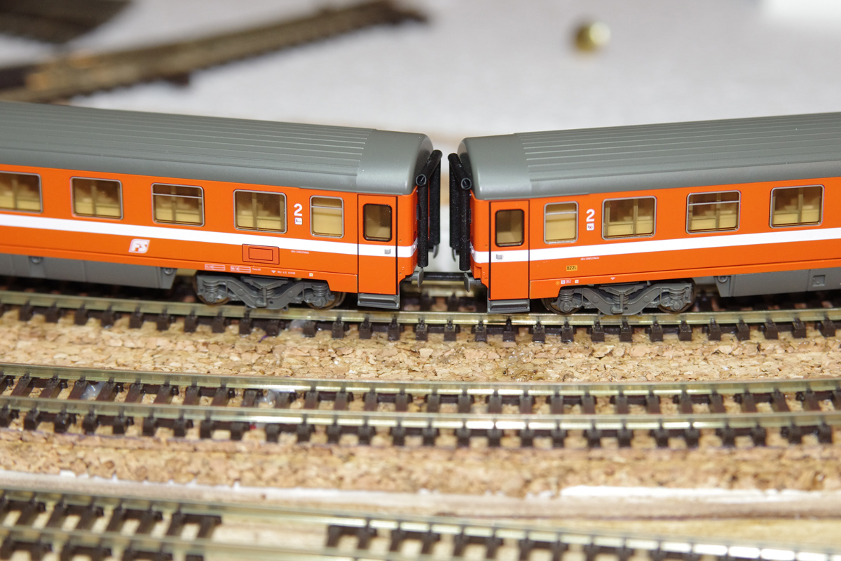

durante l'ultima manifestazione modellistica, Model game di Bologna, vi era una costante che ci ha accompagnati per tutta la durata dell'evento; ogni 3x2 (come si dice,,,) si sentiva:
ferma, Ferma, FERMAAA !!!
questa la voce del primo che accorgendosi di un deragliamento o di uno sgancio, avvisava il più vicino al trasformatore per togliere tensione.
Dopo due, quattro, sedici, ........ volte non vi dico come ci si sentiva.....
Le cause? il maledetto filo rosa
A parte gli scherzi, vi erano due/tre punti sui moduli da rivedere assolutamente ma vi era anche un'eccessiva frequenza di sgancio nei convogli.
Ragionandoci un pò sopra si pensava di trovare altre soluzioni/tipi di ganci ed anche di effettuare alcune prove con l'utilizzo delle barre fisse.
Ora che le acque sono calme, ecco arrivata una confezione di tali barre
una volta montate sulle carrozze FS TT

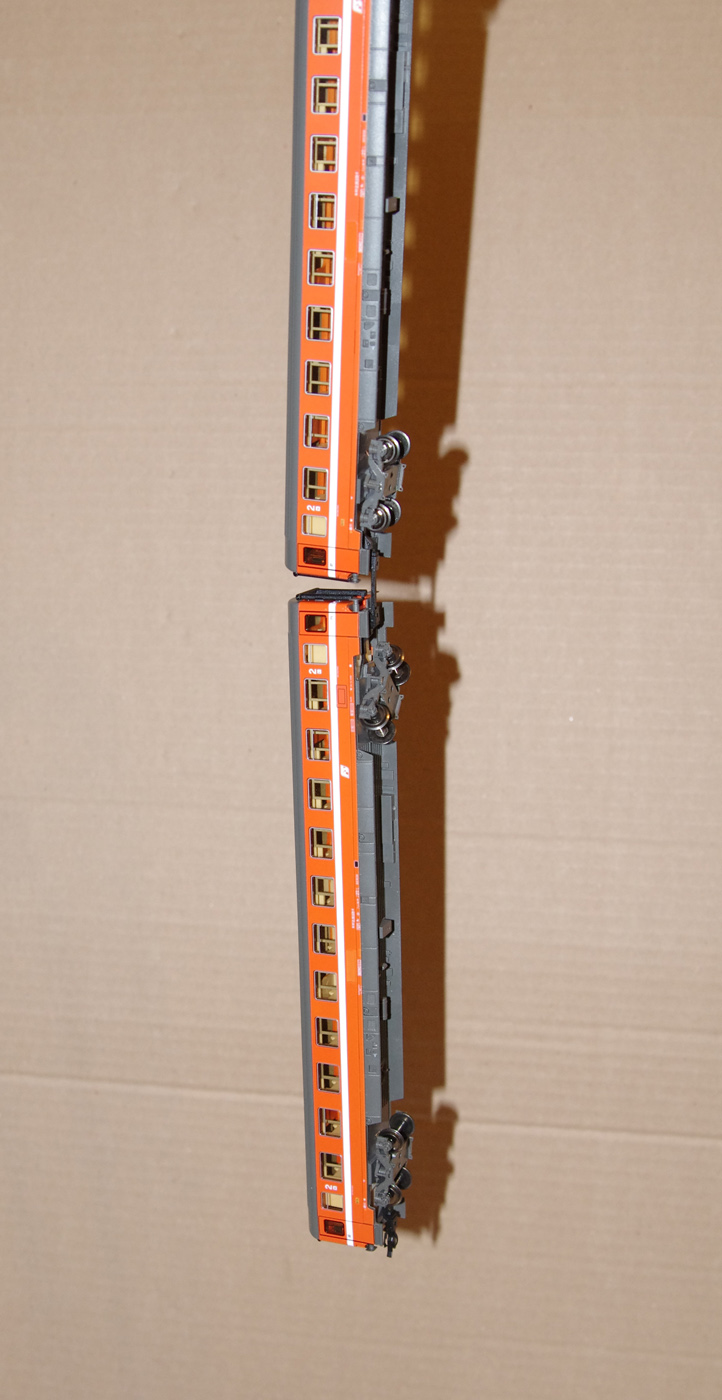

vi mostro anche la prova "salamini", non fanno una piega
Detto questo, sambrano un'oTTima soluzione, non si sganciano più.
Si potrebbero avere però anche delle controindicazioni:
- difficoltà di formazione e scarico convogli quando presente la linea aerea (a questa si renderebbe utile il sistema di carico/scarico del modulo di Flavio)
- in caso di deragliamento, non sganciandosi più i vagoni/carrozze, si potrebbero verificare dei danni alla linea, allo scenary e/o alle carrozze stesse.

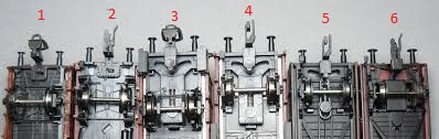

Su stummiforum.de ho trovato questa immagine che evidenzia i diversi modelli di gancio Tillig:
24,87 KB
1. Gancio Tillig ad occhiello (beginner-couplig) con attaco BTTB.
Sono disponili nelle versioni short (cod. 08823) e long (cod. 08824) in confezione da 50
Listino Tillig € 39,90
2. Gancio Tillig standard (TT-coupling) con attacco BTTB.
Sono disponibili in confezione
da 10 (cod. 08847) € 13,90
da 50 (cod. 08848) € 52,50
3. Gancio Tillig ad occhiello (beginner-couplig) con attaco NEM.
Sono disponili (cod. 08872) in confezione da 10 Listino Tillig € 14,49
4.5. Gancio Tillig "rigido" (short-distance couplig) senza cinematismo di accppiamento con attacco NEM.
Sono disponili (cod. 08828) in confezione da 20 Listino Tillig € 13,90
6. Gancio Tillig standard (TT-coupling) con attacco NEM.
da 8 (cod. 08840) € 9,70
da 56 (cod. 08841) € 51,90.
7. Non rappresentati in foto
Barra rigida con attacco NEM (formal coupling)
Disponibile in confezione da 20 (cod. 08827) a € 13,90
