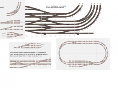

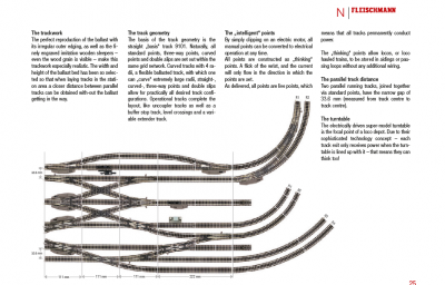

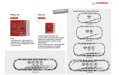

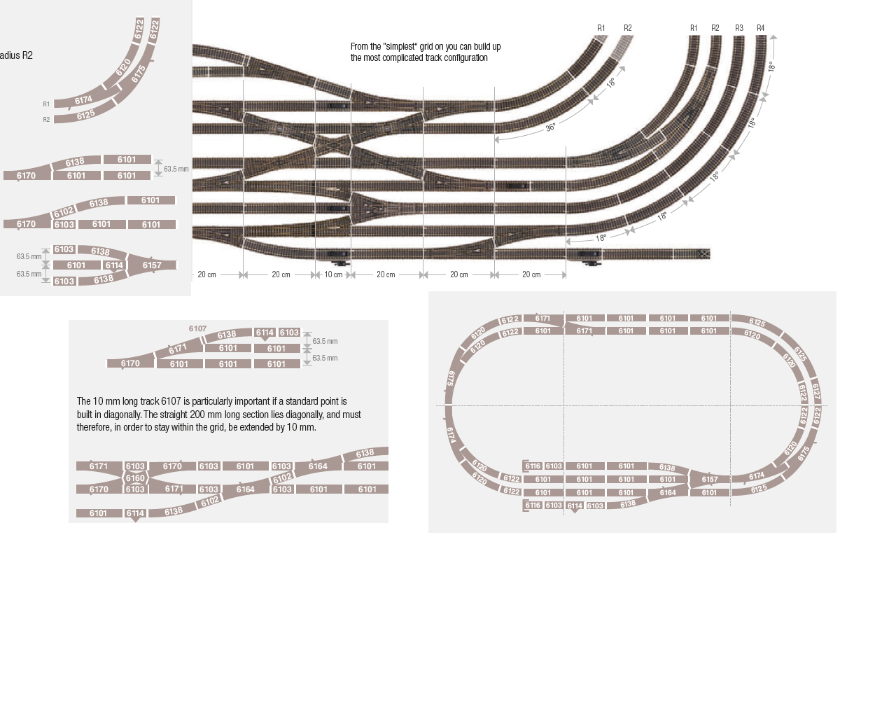

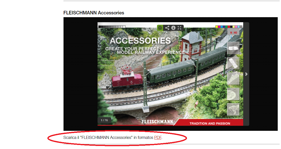

Chiedo scusa, ho postato uno schema di binari Fleischmann in scala H0 e non mi sono accorto che siamo in una discussione su scala N.
Qui puoi sfogliare il catalogo e trovare anche gli schemi e le geometrie dei binari in scala N
https://www.fleischmann.de/it/news/catalogs/index.html
Da qui infatti sono estratte queste pagine
Scaricati il catalogo in formato pdf

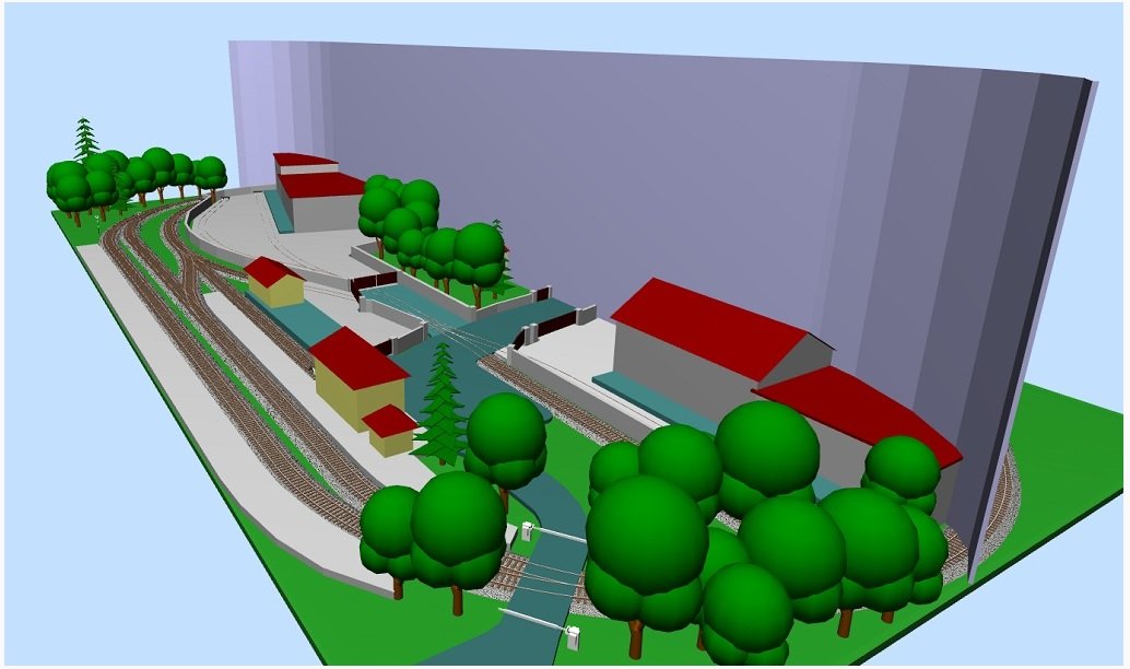

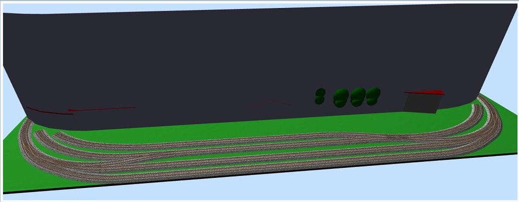

Marco, ho buttato giù velocemente un tracciato classico quanto banale ma che si adatta ai 2 metri per 80 che hai a disposizione e ha una sua logica.
Al piano base hai una stazione di transito a tre binari di cui una parte in leggera curva che fa sempre un certo effetto realistico, due binari tronchi a dx per un piccolo deposito di locomotori di riserva e un binario lungo sulla sx a servire un eventuale magazzino merci.
La linea è a singolo binario e si collega ad una stazione nascosta posteriore dove puoi parcheggiare e alternare i convogli. La stazione ha un quarto binario tronco che può essere utilizzato come fine corsa di automotrici che saliranno la rampa, passando sul tuo desiderato ponte e arriveranno ad una stazione secondaria ad un piano superiore, stazioncina di montagna con due binari più un terzo per un eventuale magazzino merci o carico legname.
La stazione nascosta posteriore sarà celata dalla scenografia di un rilievo collinare/montuoso su cui poggeranno il ponte all'uscita di una galleria e la stazione nascosta, con parte della linea che corre a mezza costa.
Ci puoi far viaggiare convogli viaggiatori sia importanti che transitano senza fermarsi, convogli regionali che sostano incrociandosi con altri di direzione opposta o che permettono il sorpasso ad altri convogli rapidi o merci, convogli merci omnibus (cioè che trasportano di tutto e che lasciano lì qualche carro dedicato o lo riprendono per altre destinazioni. Puoi simulare un problema tecnico ad un locomotore per cui lo sostituisci con uno presente nel deposito. Puoi manovrare i carri merci nelle due stazioni.
Tutto il traffico partirà per e arriverà da tutto il modo rappresentato dalla stazione nascosta presente alle spalle della scenografia dove puoi ospitare fino a 5 convogli differenti. Ideale l'alimentazione digitale, sennò è un delirio di sezionamento e interruttori.
L'ideale sarebbe un'epoca III o al massimo inizio della IV, magari solo trazione termica (vapore e diesel) di amministrazione a tua scelta.
Ecco, in spiccioli, un esempio da cui partire e prendere spunto. Guarda il tutto soprattutto in 3D.
un saluto

Interessante Doc il tracciato proposto da te, forse aumenterei la lunghezza dei binari della stazione di testa in alto.
