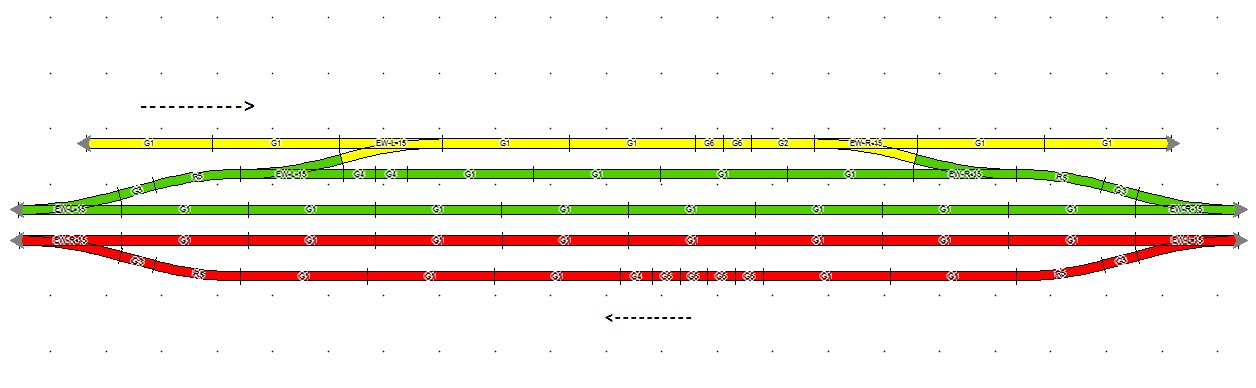

adobel55 ha scritto:
Inserisco un'altra mia idea, potrebbe risolvere il problema della linea per le ALn 668 binari gialli.
70,26 KB
Questa soluzione si che è molto interessante e pratica!
Marciapiedi tra 2° e 3° e tra 4° e 5° binario, binari di corsa rettilinei e affiancati, nessun taglio di direzione per convogli lenti, direi che è la quadratura del cerchio; ottimo Adolfo! :cool:
brucotto

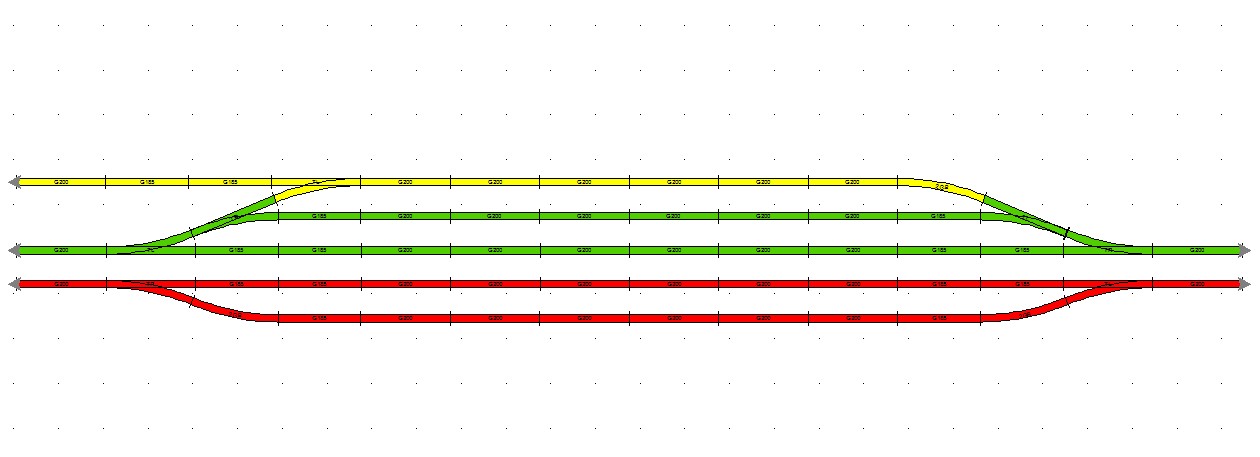

Per la versione precedente ho utilizzato binari Tillig ma non mi soddisfa, allego una versione con binari Roco e mi piace di più in quanto è molto più rispondente alla realtà.
56,61 KB

ma i tronchini di sicurezza non ci vogliono ?
Io uso binari peco 55, per completare la descrizione del tracciato che sto studiando con voi.
Andrea - Il mio plastico in scala N - http://www.brucoblurp.it
Messaggi: 11498
Re: Consiglio tracciato stazione
#31 Messaggio da adobel55 »
Scusa ma i binari Peco 55 sono per scala "N" se non sbaglio.
Quindi il tuo modulare è in scala "N" ?
Per il tronchino a destra puoi reinserirlo se vuoi.

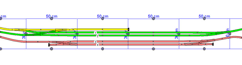

Eccomi, con il nuovo tracciato.
1) Dovrei aver rispettato le osservazioni di Mauro e Carlo, cioè niente incroci e tripli sui binari di corsa (binario 2 e 3).
2) i binari di corsa il più rettilinei possibile
3) ho inserito un marciapiede tra i binari di corsa e ne metterò uno per il binario di fermata (binario 4 e binario 1)
4) con l'ultimo tracciato ho inserito l'idea che mi piace molto di una linea secondaria (binari gialli)
5) la linea secondaria sarà un PAP quindi doppio senso di marcia a binario singolo
6) ho previsto l'ingresso secondo il corretto tracciato per la linea secondaria e dalla linea secondaria
7) con questo schema non ho ne corti ne gestione complessa dell'impianto elettrico.
8) ho inserito i tronchini di sicurezza per non invadere per errore il binario di corsa 3 dal binario 4
Coraggio con i commenti che sono utilissimi e scusatemi per gli eventuali errori rimane il mio primo tracciato serio.
33,12 KB

L'idea di una linea secondaria PAP con binario singolo arricchisce molto l'esercizio del tracciato in generale, non solo della stazione.
Potresti anche pensare di elevarti con la linea singola in modo da ritornare con un tratto alle spalle della stazione per terminare la corsa ad una stazione di testa posta sopra l'anello di ritorno che così verrebbe celato alla vista almeno in parte.
Due osservazioni:
-i binari si contano per quello che sono e per la posizione che occupano e non c'entra la loro importanza. Quindi il binario di arrivo della PAP è il binario 1 e i binari di corsa sono il 3 e il 4. Questo per evitare fraintendimenti quando si fanno ulteriori commenti.
-il binario 1, che dovrebbe ospitare un convoglio corto reversibile (automotrice/elettromotrice) andrebbe un pò più discosto dal binario 2 così da permettere l'inserimento di un marciapiedi anche sottile tra il binario 1 e il 2, altrimenti il binario 2 ha troppo poco marciapiedi. (cassiamo questo secondo punto visto che l'hai corretto mentre scrivevo.....) :wink:

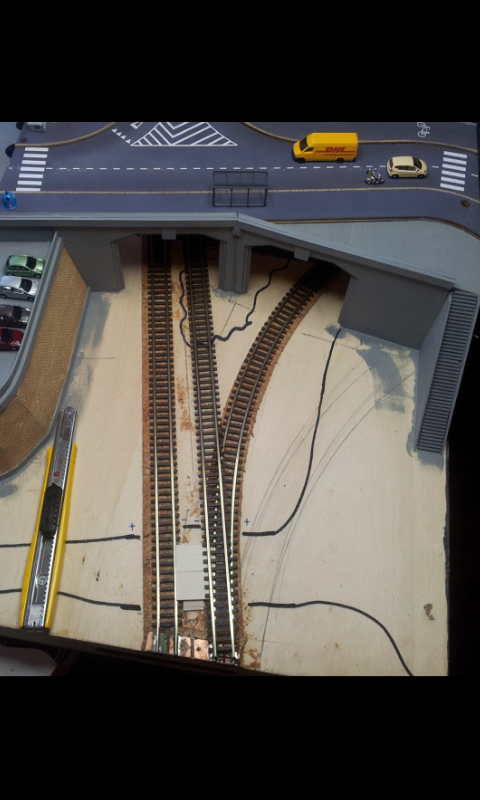

La linea gialla Mauro si eleverà sopra il tracciato è sara sopra l'altro cappio (quello di sx) come suggerisci.
Il cappio di destra l'ho mascherato in questo modo
369,27 KB
79,19 KB

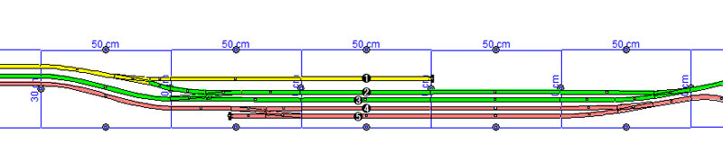

#45 Messaggio da brucotto »

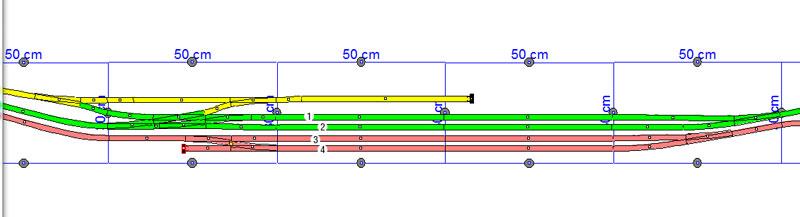

Direi che ci siamo
Binario 1 - binario tronco per la linea secondaria per automotrici tipo aln o piccoli treni
Binario 2 - binario di fermata per la linea principale e binario di raccordo tra la linea secondaria e principale
Binario 3 - binario di corsa
Binario 4 - binario di corsa
Binario 5 - binario di fermata con tronchino di sicurezza.
i marciapiedi sono per il binario 5, per il binario 2 che si restringe tra il binario 2 e 1 (per la linea secondaria)
Non ci sono cappi, ne particolari gestione di corti.
Direi che sono soddisfatto e con i vostri consigli mi sembra anche realistico, posso cominciare a relizzarlo che dite?
33,11 KB

#46 Messaggio da Docdelburg »
Per me è ok anche se ci sarebbe un ulteriore piccolo passo per migliorarla ulteriormente; far compiere ai binari di stazione una leggera curva.
Parlo di una leggera incurvatura, che renda più realistico il tracciato in un ambiente che comunque è mosso, non è una piatta pianura.
Se ad esempio il binario in entrata da sinistra formasse un angolo di 10-15° rispetto a quello in uscita sulla destra si avrebbe una leggera curvatura (convessa o concava rispetto al fondale lo decidi tu) che darebbe un tocco di originalità. :wink:
Guarda la stazione di Luciano in questo link per capire cosa intendo
http://www.scalatt.it/bottega%20plastic ... stello.htm

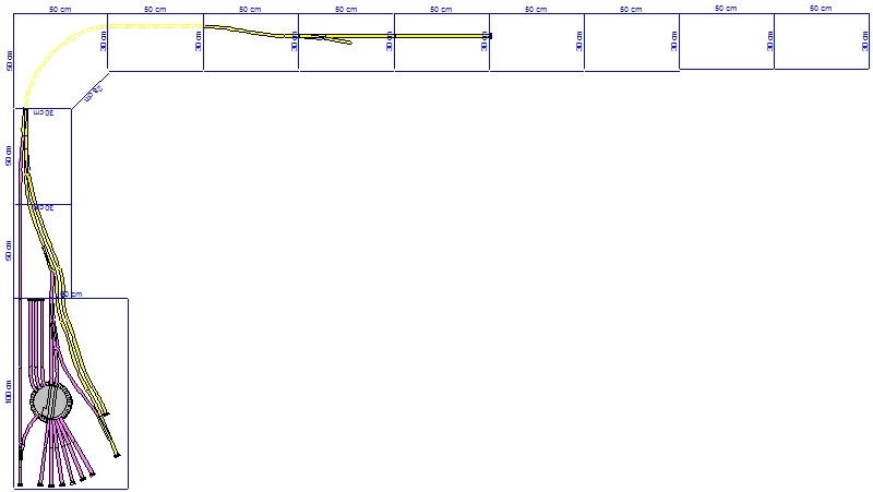

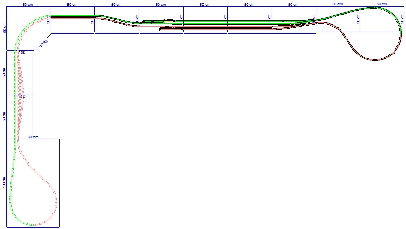

Ciao a tutti, credo di essere arrivato al tracciato definitivo.
Lo scopo del mio plastico è quello di avere un plastico per far girare i miei modelli.
Ho studiato un plastico modulare per comodità, lavorare su un modulo alla volta è molto più pratico per me, e per spazio, occupo solo 30 cm di profondità.
Ecco il mio risultato dopo un po' di studio e raccogliendo i consigli di tutti, facendoli combaciare con i miei "desiderata".
LINEA PRINCIPALE
Questa è la linea principale o di parata, dove i modelli girano in continuo, ho rimosso tutti i cappi, una volta inseriti in questa tratta i modelli possono girare in continuo senza intralciare il resto del plastico, lo scopo è quello di test dei modelli e di manutenzione.
La parte in tratteggiato è in galleria o sovrastata da un altro piano.
Livello 0 dal piano del plastico.
LINEA SECONDARIA
Questa è la linea secondaria che si dirama dalla stazione della linea principale, ha lo scopo di inserimento sulla linea principale per i modelli e di reinserimento sulla linea secondaria per portare i modelli in rimessa, dove vorrei lasciarli coprendo con una teca il modulo con la rimessa circolare per prevenire la polvere (non amo i modelli in una teca)
si tratta di una linea ad 1 solo binario che unisce tra loro 2 stazioni, nella stazione di testa è presente una zona riocoveri (spunto preso dalla stazione di trento)
Livello 6 cm dal piano del palstico.
Si tratta di un plastico semplice, senza troppe pretese, ma completo di tutte le cose che cercavo.
grazie per i vostri consgili che mi hanno aiutato a progettarlo.
Un saluto a tutti
80,24 KB
74,61 KB
