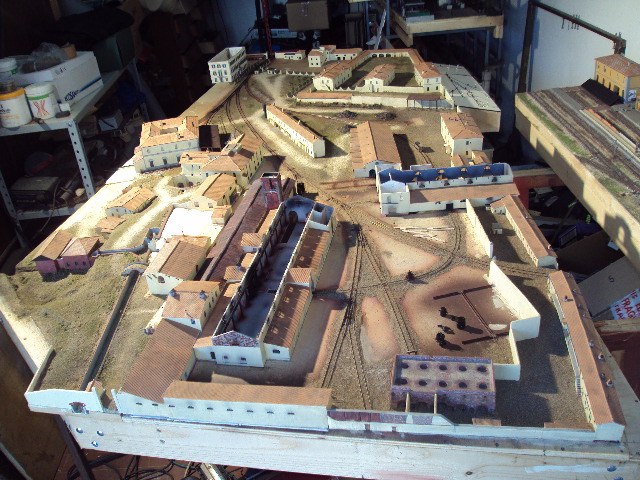

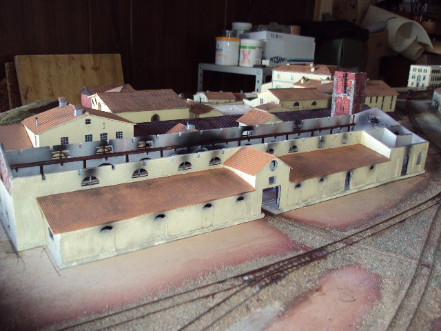

Vi ringrazio a tutti...

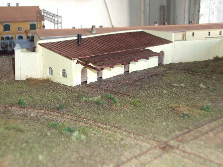

Fonderia 2 invecchiata e fissata al suo posto.
172,35 KB
171,11 KB
172,49 KB
172,23 KB
Quando avrò inserito gli accessori ed i personaggi farò delle foto dettagliate con la luce solare perchè in garage non si riesce a fare molto...

L'inquadratura d'insieme del modulo è stupenda, complimenti Massimo :grin: Massimiliano :cool:

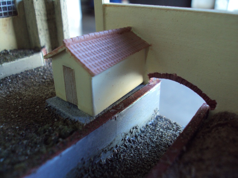

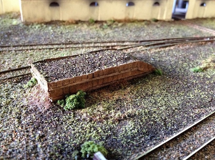

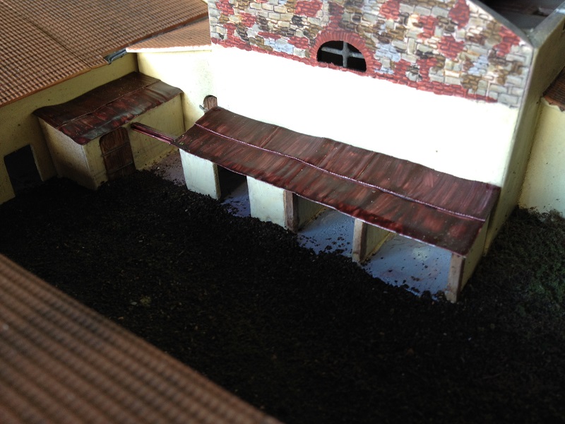

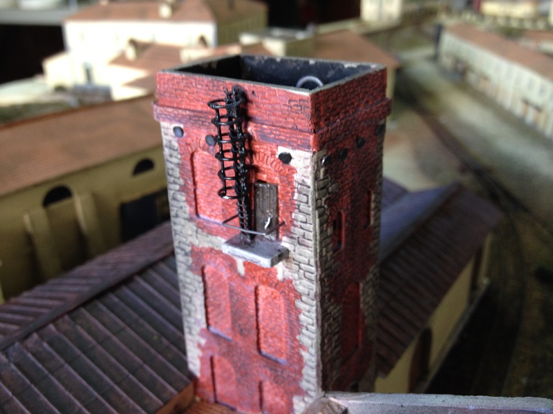

Costruiti i casottini dietro la fonderia 2, il piano per caricare i vagoni o appoggiare materiali anc'esso sito al alto allo stesso stabile, massicciata di base e vegetazione.
Un particolare del retro della torre idrica ed un anticipo sul prossimo fabbricato di cui parlerò tra breve:
149,37 KB
247,73 KB
209,08 KB
142,8 KB
169,19 KB

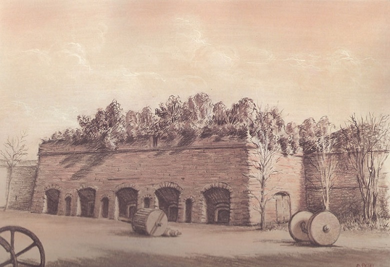

Adesso che ho le idee piu chiare parliamo meglio dei forni ottocenteschi delle ringrane precedentemente costruiti.
Come abbiamo detto i forni fusori finali non utilizzavano il carbon cook, perchè naturalmente ancora non c'èra, ma carbone vegetale o carbon fossile, proveniente dai boschi dimitrofi o dalla Sardegna.
Per questo il minerale ferroso che veniva messo a strati con il carbone ed altri minerali doveva essere di piccola pezzatura, massimo dai 3 ai 5 cm.
Il complesso dei forni delle ringrane, che inizialmente era una batteria di 14 forni poi ridotti a 10, serviva a dare una tostatura al minerale grezzo in modo tale che fosse più facilmente friabile, per essere didotto di dimensioni.
I forni venivano caricati dall'alto tramite decauville alzati inizialmente da argani e poi con una macchina a vapore , ed una carica una volta accesa, per arrivare in fondo impegava circa otto giorni.
A fine fusione il forno doveva essere ringranato (ripristinato l'intonaco interno al forno) e nel frattempo se ne utilizzava una altro.
Siccome però la quantità richiesta dai forni finali era molta e questo sistema era antiquato, fù installato un frantumatore, mosso da un motore a vapore (che poi muoveva anche l'elevatore dei vagoncini) pilotato da una caldaia Cornovaglia costruita dentro lo stabimento.
Con questo doppio sistema ed a volte passato in entrambi, il minerale prodotto soddisfava in pieno i 4 forni fusori ottocenteschi, anzi, ben presto il frantumatore fù messo a punto e utilizzato solamente, sopprimendo così la betteria dei forni delle ringrane.
Tutto questo per presentare il prossimo edificio, che appunto conteneva il frantumatore, il motore a vapore e relativa caldaia. Non esiste nessuna documentazione precisa o foto altrimenti sarebbe stato bello riprodurli...

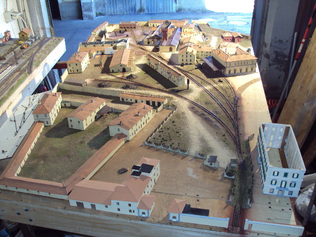

Tra le varie cose che sono riuscito a fare nel poco tempo libero di questi giorni, c'è stata la costruzione della struttura del secondo modulo.
Ho potuto dare anche una misuratina generale e posso dirvi che tutta la mia Ilva è circa 1,60 x 2,32 Metri.. Ricordo che sono due moduli, quello grande e la penisola e la forma è quella delle mura perimetrali della fonderia.
Massimo
Re: Fonderie Ilva Follonica
#239 Messaggio da Marshall61 »
Massimo, calcolando che è in scala 1:160 è un opera GRANDE in tutti i sensi, tenendo sempre ben presente come ti sei prodigato nel particolareggiare il tutto....complimenti vivissimi!!!!! :cool: :wink:

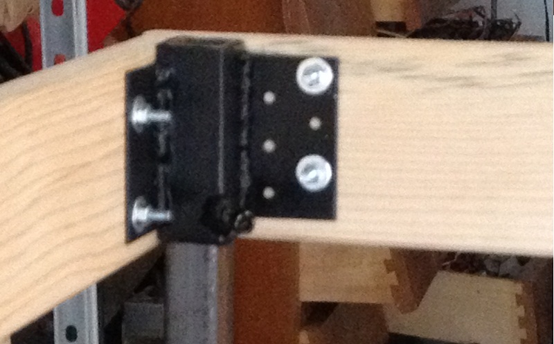

Ecco un immagine della soluzione che ho adottato per le attuali 6 gambe del plastico:
112,6 KB
Due piattine saldate ad angolo su di un profilato di ferro. Sul profilato, nell'angolo interno è stato praticato un foro e saldato un dado per un bullone da 6mm, che serve a bloccare la gamba una volta infilata.
Le due piattine sono state forate per accogliere i bulloni che la fissano alle tavole di legno, in perimetro al modulo.
Dove l'angolo non è retto, sono stai misurati i gradi angiolari e saldate le piattine ad hoc, riproducendo l'angolo perfetto dove poi andranno.
Le gambe sono al momento provvisorie, perchè devono essere unite a due a due, ci và saldato un battente che andrà a toccare il profilato sopracitato, e soprattutto nel lato a terra ci verranno fatti piedini regolabili, per la perfetta messa in bolla del plastico.
Il secondo modulo, naturalmente le ha solo da un lato visto che dall'altro viene fissato al primo modulo.

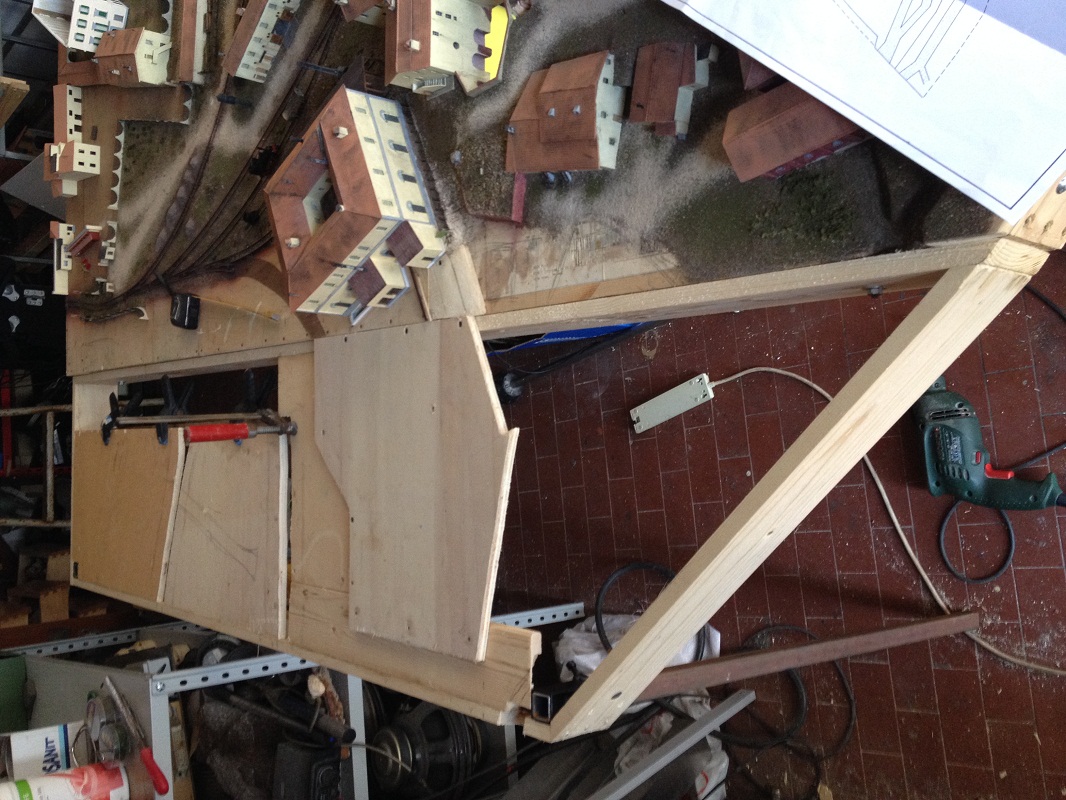

Ecco a voi lo scheletro del secondo modulo che chiameremo "penisola":

Davvero molto ingegnoso e pratico il sistema che hai adottato per i piedi tenerei piedi del plastico ! :cool: Saluti. Egidio. :cool:

Davvero una meraviglia, sotto tutti i punti di vista.

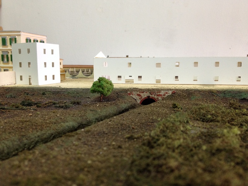

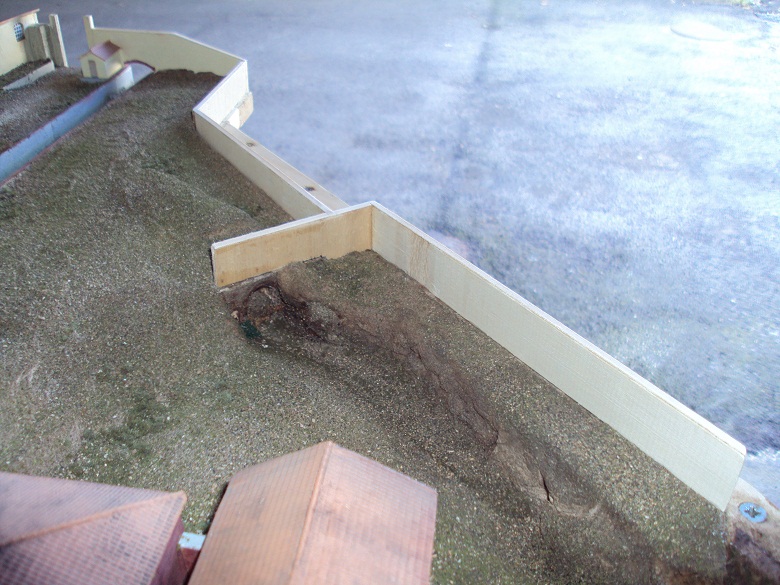

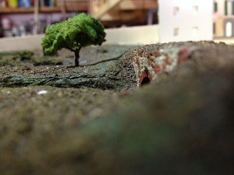

A fine giornata, la situazione del secondo modulo era già cambiata ed in fase asciugatura:
243,25 KB
Ho ricreato la zona con una delle gore in uscita dalla ferriara, in particolare quella della centrale elettrica e della vecchia casa del ruotone.
In piu ho iniziato la costruzione del muro di cinta lato "Via della Pace", ma devo ricontrollarlo sul posto perchè credo ci siano imperfezioni...

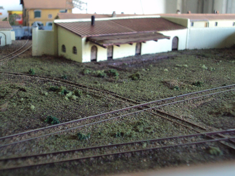

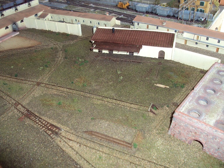

Ho completato, (se si può dire, perchè manca la patinatura visto che ho esaurito il Thinner Mig) il piazzale preparazione minerale grezzo, con lo stabile descritto precedentemente contenente il frantumatore a vapore. Nel piazzale ho inserito anche qualche ferraccio abbandonato:

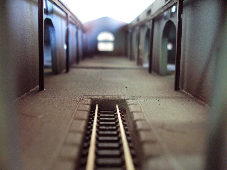

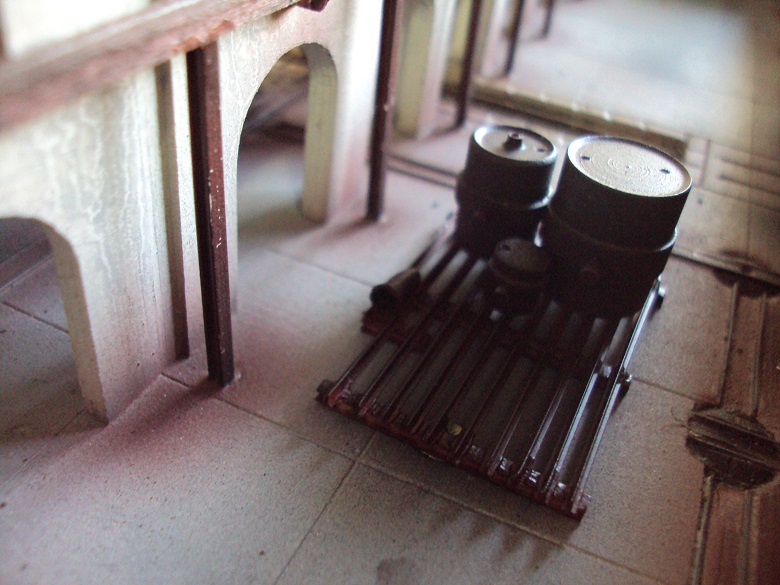

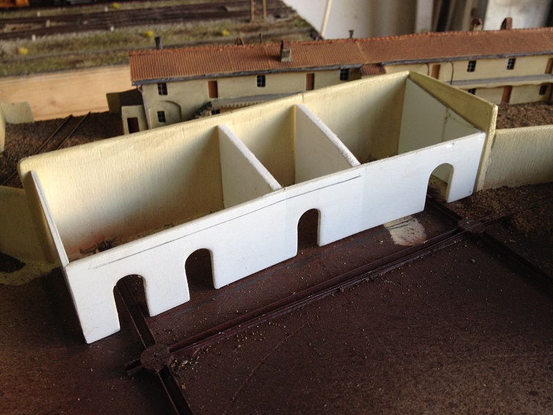

Ho portato avanti i lavori nella fonderia 1: costruito il pavimento, la rotaia del carro-ponte, un pò di patinatura con aerografo e le scalette esterne per accedere al secondi piano, ma quì ci sono sempre molti lavori da fare..
230,82 KB
165,87 KB

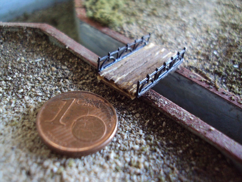

E' stato costruito il ponticello che attraversa la gora verso la centrale elettrica:

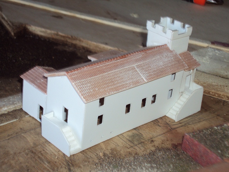

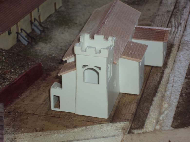

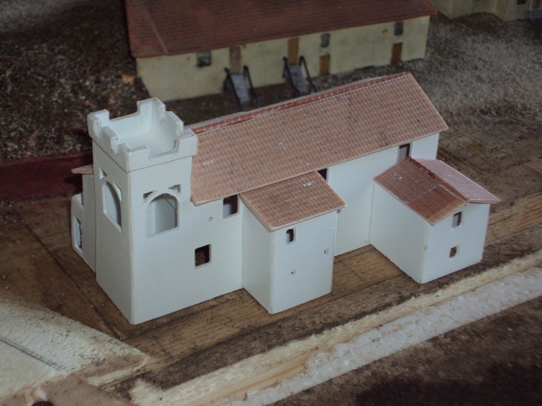

Ed è iniziata la costruzione della casa con torretta:
162,29 KB
150,65 KB
160,9 KB
Nella nostra ambientazione ci sono degli alloggi, ma in passato aveva una storia diversa....
Maggiori informazioni su questo stabile quà: http://www.magmafollonica.it/villaggio.php?id=21

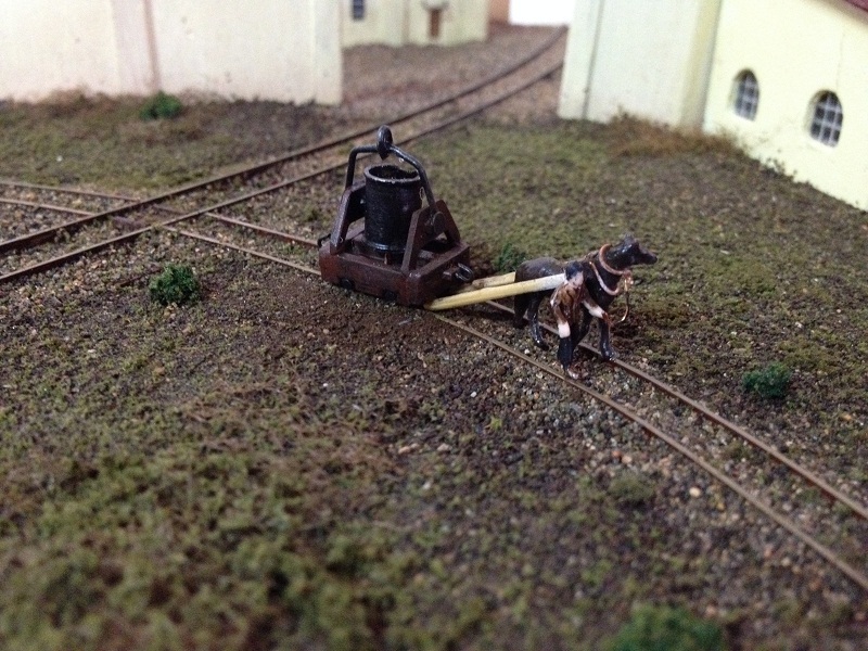

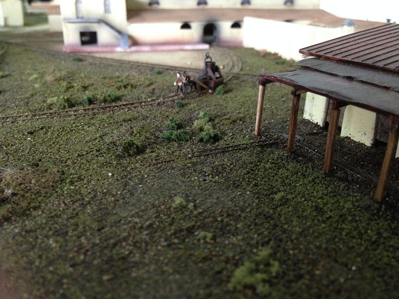

Il sig. "Manzi con il cavallo al traino della siviera colma di ghisa fusa...
226,15 KB
217,99 KB

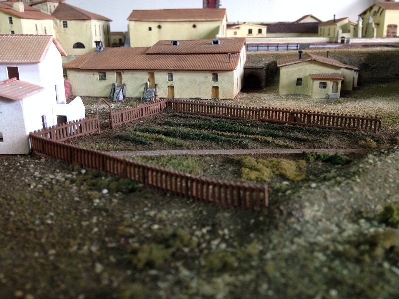

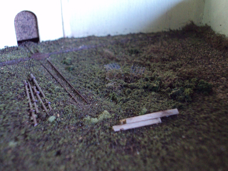

Uno degli orti...
201,42 KB

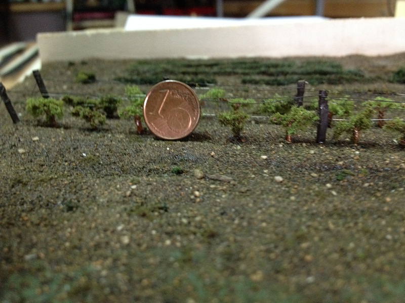

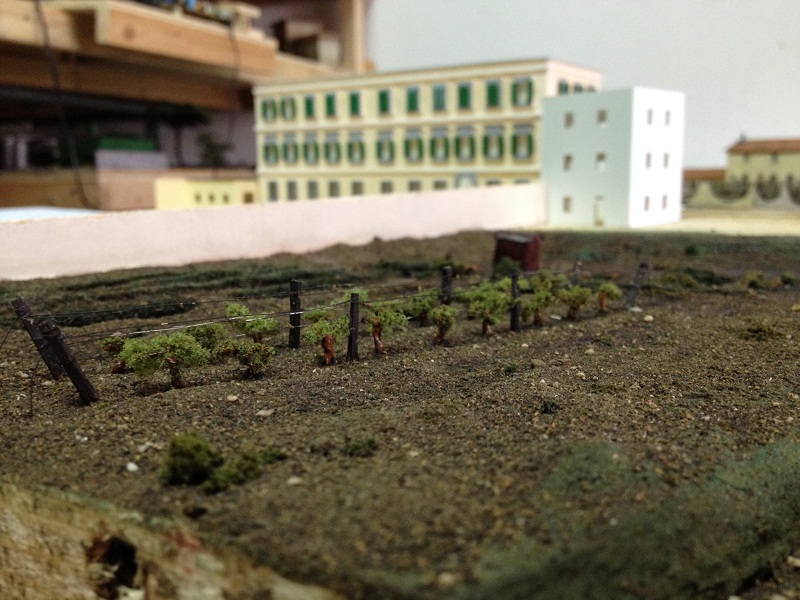

Ed un vigneto...
182,96 KB
189,2 KB
