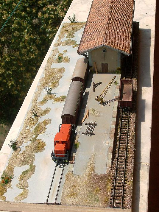

Vi inserisco qualche foto con la basetta predisposta per il diorama, il tetto del magazzino invecchiato con colori acrilici diluiti (anche se dalle foto non si vede quasi per niente l'effetto) ed il fermacarri in cartoncino (a cui però manca ancora la colorazione ed il contenuto).
Alla facciata del magazzino manca ancora qualcosa. Vorrei aggiungere una luce sopra la scritta. Qualcuno mi può consiliare un modo semplice (niente saldature o fotoincisioni perchè non sono in grado) per realizzarla?

Aggiornamenti:
ho rinunciato alla luce perchè non sono riuscito a costruire niente di decente; ho invecchiato il magazzino con la polvere di gessetti colorati e l'effetto finale mi sembra buono; ho posato e invecchiato il binario e ho posato la massicciata; ho terminato il paracolpi con l'aggiunta del ballast all'interno (manca l'invecchiamento perchè era ancora bagnato).
Purtroppo però ho fatto un gran casino con l'asfaltatura!!! Ho provato con il gesso (con la carta vetrata si vedevano le giunture e non avevo la sabbia per fare la prova con la tecnica di axel - a proposito, andrebbe bene in caso la sabbia di mare?), colorando l'impasto con gli acrilici. Purtroppo avevo prima fissato il marciapiede con sopra il magazzino e siccome il gesso era troppo liquido non sono riuscito a gestirlo con la spatola. Il risultato al momento fa schifo.
Devo comunque pareggiare il livello di tutto l'asfalto con la carta vetrata, ma ho paura che vicino al marciapiede per eliminare l'effetto asfalto "liquido" dovrò abbondare con erbetta o qualcosa di simile.
