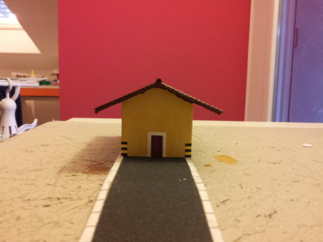

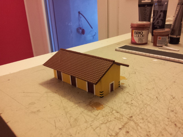

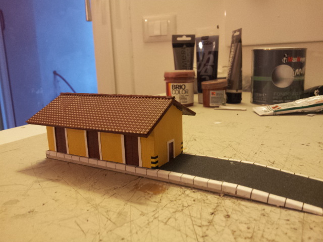

Dopo due anni di inutili tentativi di far stare in casa un plastico in scala HO, ho deciso di cambiare scala e cominciare a pensare qualcosa in scala N.
Ho cominciato con un magazzino merci, il cui disegno quotato in scala N era stato pubblicato da Axel (anche se io l'ho fatto un pò più corto).
E' completamente costruito in cartoncino, a parte il tetto che è una lastrina di plastica molto economica comprata ad una fiera.
Il cartoncino che ho usato è molto leggero, tipo bristol, e ho dovuto inserire all'interno dei rinforzi in cartoncino spesso 3mm. Nonostante questo dopo la vernicitura i lati lunghi purtroppo si sono leggermente imbarcati e adesso sarà una dura lotta. Sto pensando di fare i prossimi edifici con cartoncino più spesso e rigido, tipo cartoncino vegetale da 2mm. Vedremo...
Mancano ancora le travi di sostegno del tetto e qualche particolare. Ho pensato di inserire i tubi di scolo ma non le grondaie, perchè già in scala HO era stato un disastro.

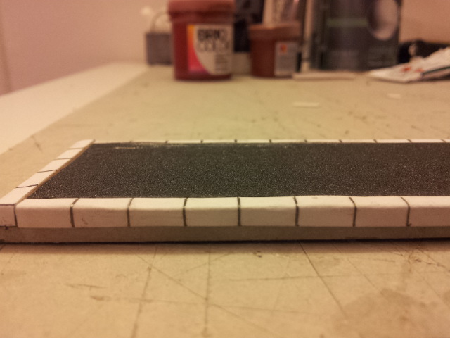

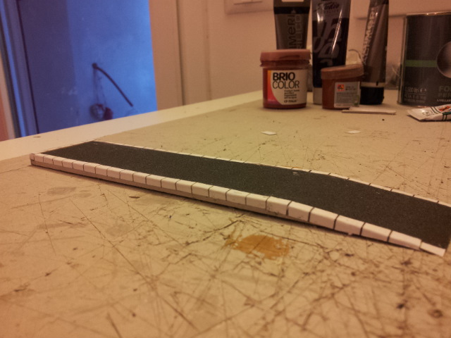

Per quanto riguarda il marcipiede: la struttura è in cartoncino, l'asfalto è carta vetrata finissima e le pietre sono di cartoncino inciso e piegato.
Ho fatto delle prove per la verniciatura dell'asfalto in grigio chiaro e dovrebbe andare, mentre per le pietre non saprei proprio come verniciarle e vi chiedo qualche consiglio.
Alla fine vorrei invecchiare il tutto, ma non so bene come procedere (e ho anche paura di rovinare tutto, con gli edifici HO purtroppo era successo!).
Grazie e un saluto a tutti.

Forse è un effetto ottico, mi sembra che ci sia poco spazio tra le porte laterali del MM e la banchina di carico verso i carri.

Bravo Enrico, in effetti ho avuto la stessa sensazione di Adolfo relativamente al marciapiedi.

Per quanto riguarda il marciapiede ho cercato di "copiare" il diorama di Axel (è qui nel forum, qualche discussione prima della mia) e quindi l'ho costruito quasi a filo del magazzino (ho lasciato 1mm per parte). Purtroppo i lati lunghi del magazzino si sono leggermente imbarcati in fase di verniciatura e adesso il marciapiede è effettivamente strettino. Volevo provare ad incollare il magazzino al marciapiede per raddrizzare i lati lunghi. Se non dovesse funzionare temo che dovrò rifare il marciapiede.
Per quanto riguarda il colore delle pietre del marciapiede cosa mi consigliate? E per l'invecchiamento? Io pensavo ad una passata leggera di polvere di gessetto su tutto l'edificio, ma per il tetto forse è un pò poco.

#9 Messaggio da AXEL »
Bravo :smile:
Il marciapiede/banchina di carico, deve essere perfettamente a filo delle pareti del MM.
Nella realtà esistono due versioni.Una è con le pareti a filo banchina,l'altra è con le pareti interne ai cordoli laterali.In questo caso le bande nero/gialle non vanno dipinte sul MM bensì sugli angoli lato ferrovia della banchina.
Io ho riprodotto la prima versione.Così come hai fatto tu è un piccolo errore,facilmente rimediabile però :wink:
