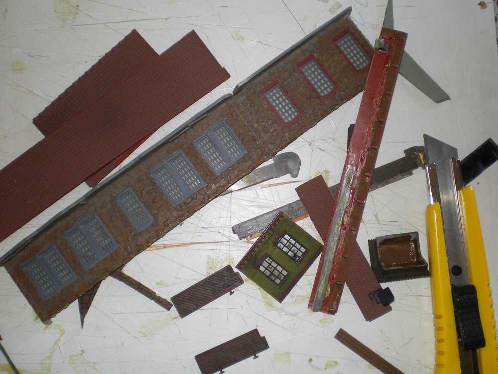

Per la rimessa ho utilizzato scarti di edifici modificati durante gli anni....

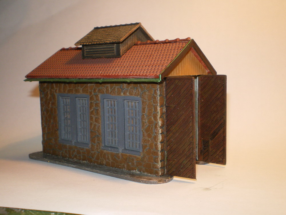

ecco il risultato...

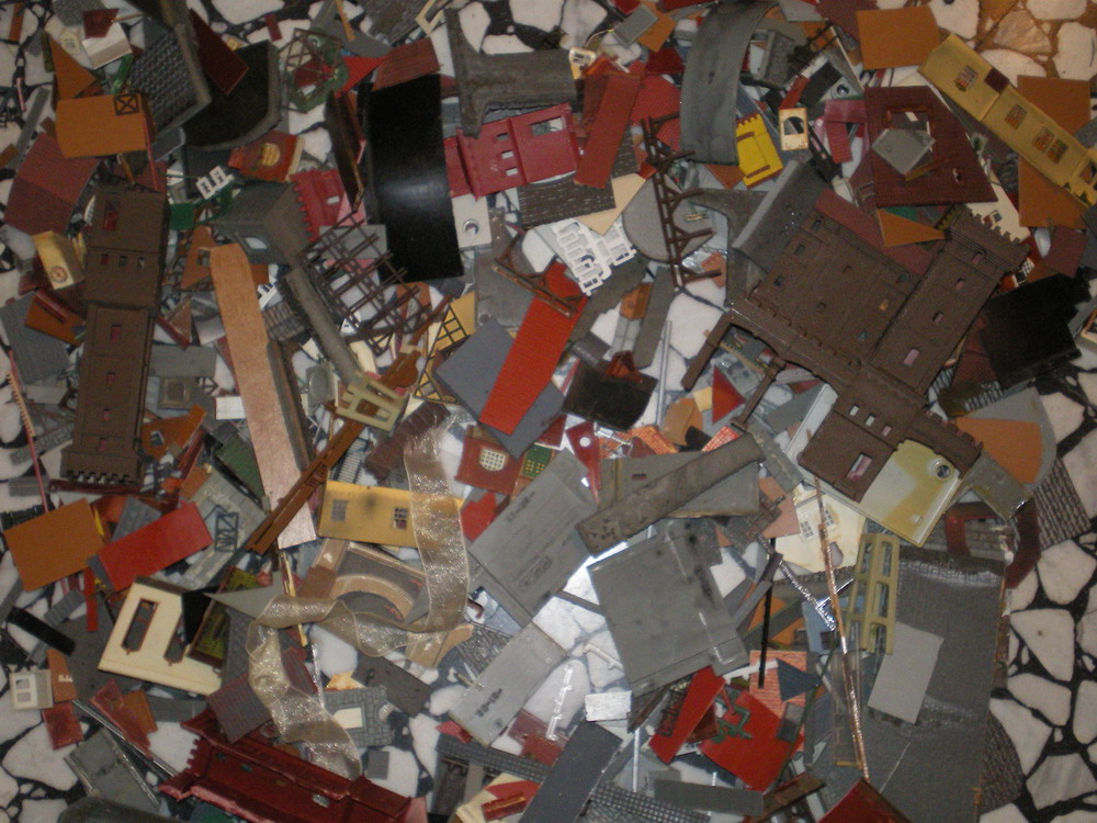

In quaranta anni e passa di Enne, sai quanti edifici ho rimaneggiato e "piegato" alle mie esigenze.......quelli sono i pezzi avanzati!!! :smile: :smile:

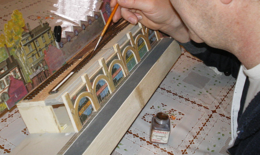

Continua il lavoro di verniciatura di traversine e rotaie!!! :smile: :smile: :smile:

@ Carlo M.,
Vedo dalla foto che per verniciare traversine e rotaie usi un prodotto che ho acquistato anch'io ma lo devo ancora usare,
notando l'ottimo risultato che ottieni chiedo se lo applichi così al naturale o apporti qualche modifica alla tonalità e se lo diluisci con sola acqua.
Grazie.
Giannantonio
Re: Voglia di... mini modulo.
#133 Messaggio da carlo mercuri »
Grazie ragazzi, il vostro supporto mi entusiasma!! :grin:
Giannantonio ha scritto:
@ Carlo M.,
Grazie.
Nella foto sto usando il marrone della Puravest, anzi, per essere esatti, è il castano FS con mescolato un po' di marrone più chiaro per le traversine.
Per le rotaie ho usato il rust della Humbrol.
Il castano non è diluito, è già abbastanza fluido così com'è; se si diluisce non riesce a coprire le traversine, che sono di una plastica piuttosto scivolosa.
Il rust della Humbrol, invece, è leggermente diluito, ma ci vogliono un paio di mani, altrimenti le rotaie non si coprono.
Il tutto a pennello.
Un saluto!
Carlo.

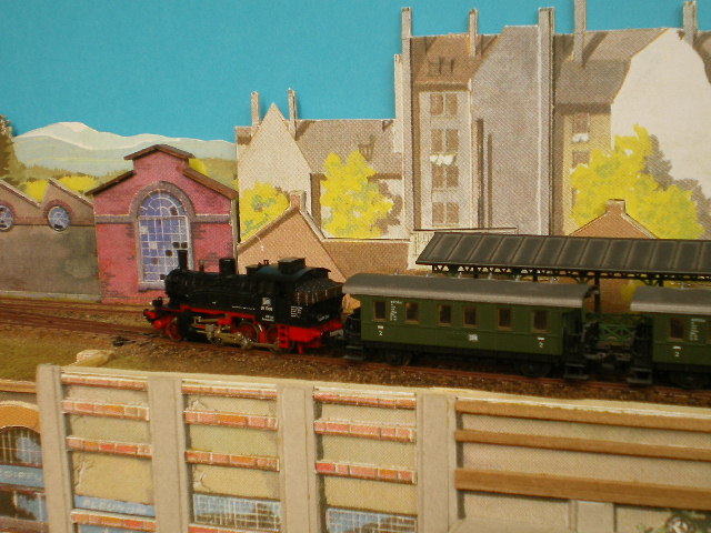

Prime manovre sui primi due moduli collegati.... :smile:
121,59 KB

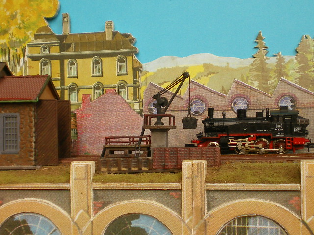

Il caricatore è della Kibri, ma è stato completamente riassemblato(era gia stato costruito come da istruzioni) e ricostruito con solo alcune parti e con misure estremamente più ridotte, visto il pochissimo spazio utile!!
125,5 KB
98,96 KB

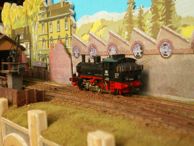

Ciao Carlo vedo che i tuoi lavori procedono molto bene , complimenti per la tua massicciata praticamente è realistica al 100% !
Franco - Ln372 Tobruk

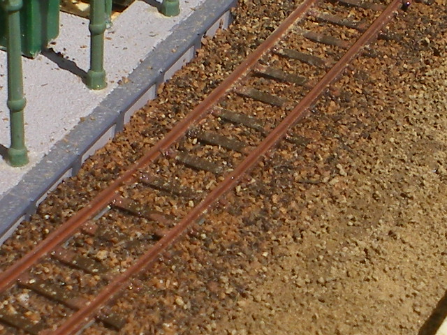

Grazie!
Beh , non male vero? Ho provato una tecnica diversa e mi ha soddisfatto abbastanza!! :smile: :smile: Considerando che è in scala N.......Il cod. 55, comunque fa la sua parte!! Il profilo basso è un'altra cosa, e dà l'impressione di maggio larghezza del binario, come puoi notare!!
155,25 KB
Grazie!
155,25 KB
E' proprio vero che i particolari sono il tuo forte !! Il complimento assume piu' valore considerando la scala di riferimento dei tuoi lavori. Alle volte' e' difficile esprimersi in scala H0, figuriamoci poi in quella N......... saluti. Egidio. :cool:
155,25 KB
Semplicemente mozzafiato. Da mettere in dubbio che sia in scala N.
