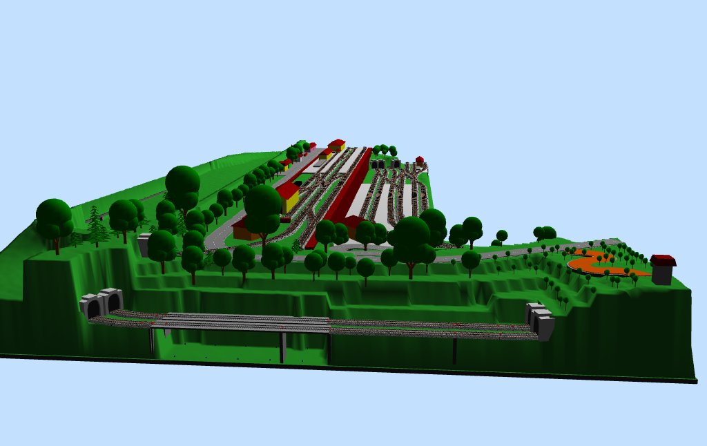

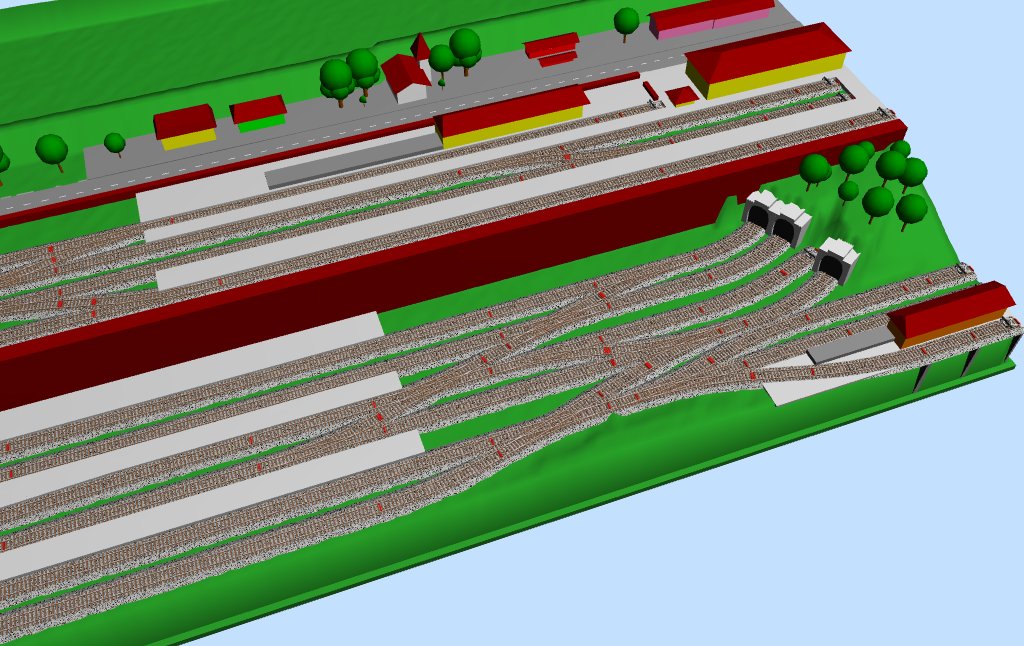

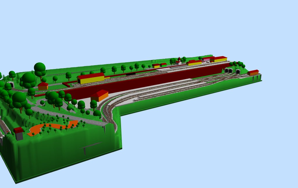

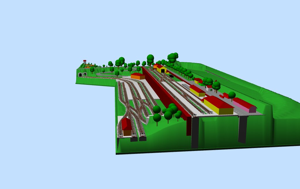

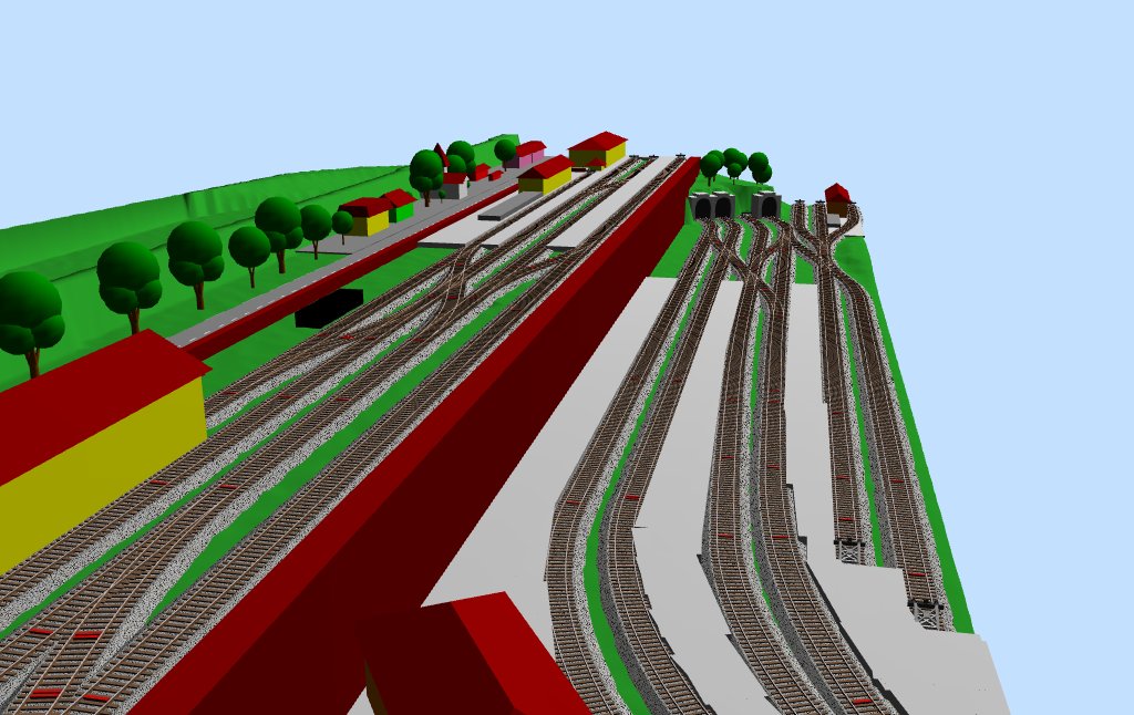

Amici è un po di tempo che mi frulla questa idea in testa, per ora è solo un'idea ma si potrebbe tramutare anche in realtà [:I]
Il mio primo plastico, purtroppo, presenta tanti errori di inesperienza tanti dei quali impossibili da rimediare e più passa il tempo e meno riesco a passarci sopra, ecco perchè da un po di tempo sto pensando seriamente, anche se a malincuoro, di smantellare il tutto per un nuovo impianto, mi sono sbizzarito con Scarm a disegnare vari tracciati in base a i miei spazi e alla fine credo di aver trovato quello che mi soddisfa in pieno :wink:
Il progetto in Scarm
Prgetto Futuro.rar (27,16 KB)
e Qualche immagine in 3D
69,48 KB
69,59 KB
59,68 KB
133,69 KB
95,34 KB
161,23 KB
171,28 KB
150,21 KB
81,61 KB
79,98 KB
Vista finale senza rilievi
103,92 KB
A me piace sia veder transitare i convogli che fare manovre e da questo sono partito, il tracciato si sviluppa su due livelli, è un misto tra passerella e PaP, a livello O si trova un anello a doppio binario comprendente stazione ombra, stazione principale di transito e diramazione e linea di parata, dalla stazione di transito inizia la rampa di salita a binario singolo costante al 2,5% che porta al livello 1, la linea dove dopo aver ortreppassato il PL entra nella stazione di testa con relativo deposito.
Tengo a precisare che se dovessi attuare tale progetto cerchero di riutilizzare la maggior parte di elementi del vecchio impianto, tranne i geoline, essi sono stati riciclati solo nella stazione nascosta, per il resto utilizzerei i Roco Line [:I]
Beh aspetto un vostro giudizio, che ve ne pare?

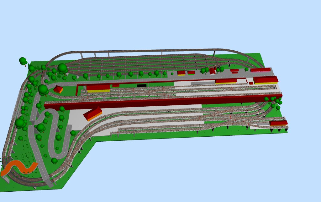

Mi sembra un progetto molto interessante ma ho qualche perplessità riguardo le dimensioni o meglio la lunghezza dei binari della stazione a livello zero.
Di che misure stiamo parlando?
Dal punto di vista della circolazione hai previsto correttamente tutte le possibilità e c'è proprio da sbizzarrirsi con le manovre; ottimo! :cool:
A mio modo di vedere manca un cappio a livello -1 dove invertire la direzione di marcia per far in modo di vedere circolare lo stesso convoglio nei due sensi.

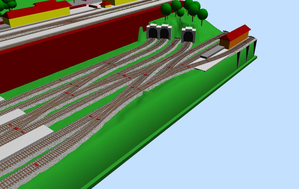

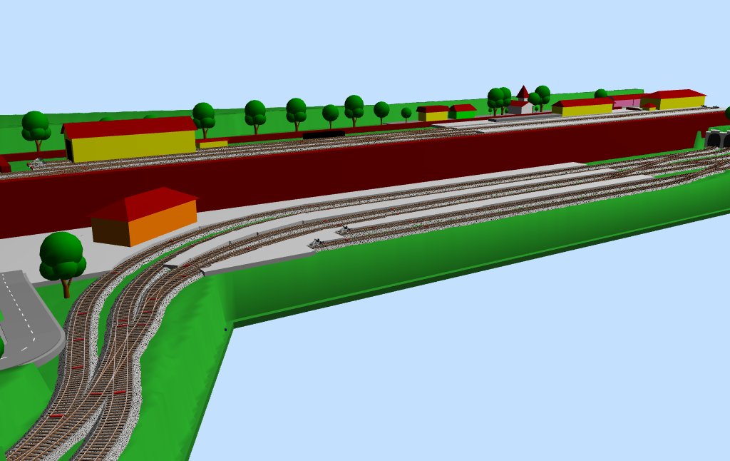

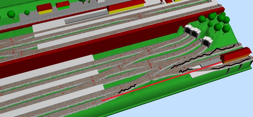

Eccomi Massy, che dire... mi piace!

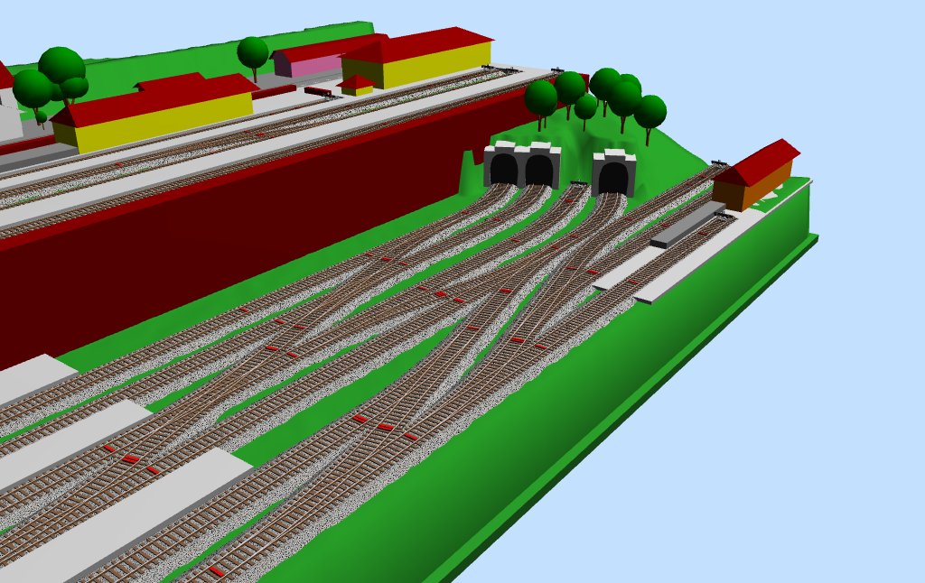

L'area che non mi convince del tutto è questa...
Messaggi: 15735
Re: Progetto futuro... parliamone insieme
#13 Messaggio da MrMassy86 »
Grazie a tutti :wink:
@Andrea
L'area dello scalo era studiata in quella maniera pensando anche alla scenografia che seguirà, avendo nel retro un rilevato l'unico punto d'accesso lo dovrei realizzare sul davanti nel tratto dove hai inserito il binario, il binario più in basso che sara dietro al magazzino vorrei realizzarlo affogato nell'asfalto [:I]
Provero comunque a fare qualche variante, anzi, se avete voglia provate anche voi :wink: sono come sempre aperto a modifiche, soprattutto se migliorano il progetto :wink:

In effetti credo anch'io che quello e' l'unico punto da poter rivedere come progettazione. Comunque se mi verranno
idee fattibili in meriro te le comunichero'. Saluti. Egidio. :cool:

A me piace ma tendo a vedere la parte anteriore particolarmente affolata, piuttosto farei la stazione di testa in diagonale terminando a destra a ridosso del muro (spero mi si spiegato :cool: ) cosí si avrebbe piú respiro anche per gli eventuali fabbricati sul binario 1 della stazione passante

Molto interessante il progetto proposto, mi permetto solo due considerazioni.
Come sottolineato da Andrea, convince poco il binario del deposito sulla destra della stazione di valle, che risulta quasi tangente al binario della linea secondaria; meglio sopprimerlo o almeno separarli maggiormente.
La seconda considerazione del tutto personale è che risultano altrettanto poco convincenti due stazioni così ravvicinate, separate solo da un dislivello di pochi centimetri e per di più con i binari paralleli tra loro. Ipotizzando di potere accedere liberamente anche al lato opposto del plastico (non so se ciò sia possibile in funzione dello spazio disponibile nel locale), si potrebbe spostare verso tale bordo la stazione superiore e inserire un fondale con funzione di sipario tra le due stazioni in modo da nasconderle reciprocamente alla vista e dare l'impressione di due ambientazioni diverse, separate nella fantasia da decine di km di distanza.

Vedo che la zona dello scalo suscita qualche dubbio quindi andra rivista [:I]
Giusta osservazione Massimo, innanzitutto benvenuto tra noi :grin: , le due stazioni sono ravvicinate, infatti non saranno due localita distinte ma una unica servita da due stazioni, come nella realta si puo trovare a Perugia, sarebbe irreale avere due stazioni cosi vicine e due paesi diversi, sarà uno unico con due stazioni :wink:
Giacomo fare la stazione di testa in diagonale come hai suggerito tu non credo sia fattibile, al massimo dovrei farla in diagonale verso il retro, però dovrei allungare lo scenary, cosa che vorrei evitare, comunque grazie per l'idea, ci rifletto sopra :cool:

Ciao Massy, concordo anch'io sul atto che la stazione di testa messa lì..qualche perplessita la lascia.
Io al tuo posto farei si che la linea prosegua sempre in salita fino a riportare la testa dall'altro lato.

Il progetto, in linea di massima, sembra buono, ma anch'io sono un po perplesso per la posizione delle due stazioni.
Sono sicuro che prima di partire con la costruzione tu stesso ti renderai conto delle possibili modifiche.

A me personalmente però non dispiace cosi come è, (e poi bisogna ricoradare che nei plastici c'è sempre un po di fantasia) comunque faro altre prove, per esempio il consiglio di Giacomo mi sembra ottimo e vedrò se mi piace di più di ora[:I]
Maurizio, la tua idea non è male, ma in quella maniera andrei a vanificare lo scenary che avrei in mente, oltretutto devo dire, perchè non l'ho ancora detto, che la parte lunga è quella che andrà attaccata al muro, io cerco, nei miei progetti, sbagliati o giusti, di complicarmi meno possibile la vita, pensando anche al dopo, essendo la stazione omabra sul retro, se ci faccio la stazione di testa sopra per ogni necessita sono costretto ogni volta a smuovere tutto(visto dal vivo su un plastico di un amico), ecco il perchè di realizzare la scenografia su meta struttura, inoltre più è vasto lo scenary e più è difficile la cura dei particolari, esperienza vissuta sul primo impianto, quindi meglio poco ma buono :grin:
Intanto ho provato una variante dello scalo della stazione principale
Prima
135,2 KB
Dopo
147,76 KB
Che dite? ora potrebbe andare o fareste in un'altro modo?
Messaggi: 14215
#23 Messaggio da Egidio »
Mi sembra piu' lineare e funzionale cosi'. Per me e' OK. Saluti. Egidio. :cool:
Messaggi: 15735
#24 Messaggio da MrMassy86 »
Grazie Egidio, è vero, così da un'aspetto più lineare e funzionale, tra l'altro cosi progettata è aumentata la capacita di stazionamento di carri :wink: Massimiliano :cool:

Ciao Massy, credo di aver capito quello che intendi, ma le perplessità, scusami ma aumentano!!!
Scusa ma come fai ad arrivare alla zona della Stazione ombra e alla rampa?Se le misure sono esatte si trova ad 1,60(circa) mt dal fronte per di più la stazione ombra è 13 cm più in bassorispetto a quella di testa. Considerando che vuoi mettere un fondale...sinceramente non capisco come pensi di arrivarci senza dover spostare tutto.
Credo che sia più logico allora creare una botola centrale con le due Stazioni (Ombra e di testa) sovrapposte così da sotto arrivi un po dappertutto. La "Botola" occuperebbe lo spazio attuale della Stazione di testa con una larghezza di circa 50 cm.
