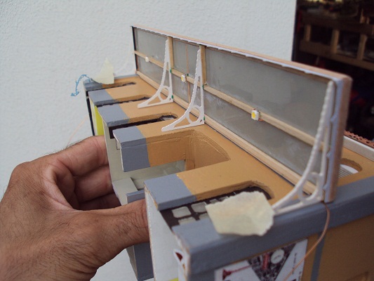

Grazie ancora a tutti per gli apprezzamenti!!
Procediamo:
Pensiline di stazione in stile liberty
70,71 KB
64,22 KB
80,5 KB

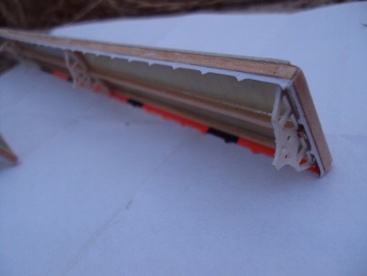

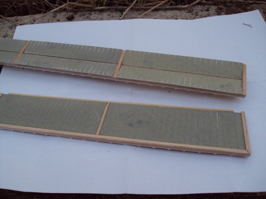

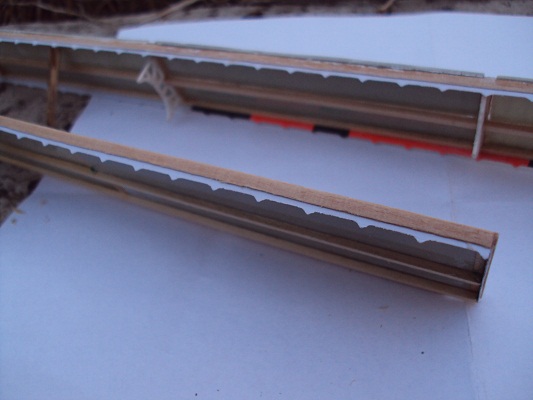

Come sempre sono contento che le cose che riproduco vi piacciano..
Riguardo alla pensilina, nella sua costruzione ci sono: listelli di legno quadro e striscioline sottili.
La copertura è fatta con lastrine Krea rappresentanti lamiere per la scala N.

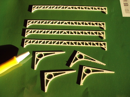

C'è poi la bordura perimetrale realizzata con fresatura a cnc di una specie di plasticard recuperato da un cartello "Vendesi"
Sempre in fresatura ho ricavato le staffe di fissaggio ai futuri pali.
Naturalmente quella più corta sarà fissata a mensola nel fabbricato viaggiatori.
Quella lunga coprirà il marciapiede tra il primo e secondo binario.
Andrea, molte parti sono ricavate da fresatura e dunque difficili da riprodurre senza cnc, comunque potremo fare delle varianti alla fotoguida..

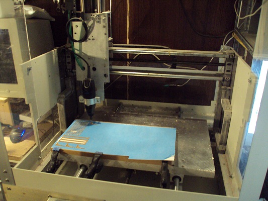

Avanzamento Lavori:
110,87 KB
87,65 KB
112,94 KB

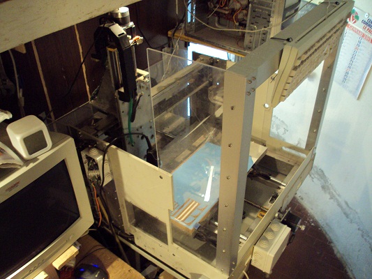

Come ho gia detto precedentemente le fresature sono fatte con la mia Cnc autocostruita:
107,25 KB
116,8 KB

Che materiali riesci a fresare con la CNC ?
massimobertocci
Messaggi: 417
Iscritto il: venerdì 7 settembre 2012, 16:28
Città: Gavorrano
Re: La stazione di Lapino
#88 Messaggio da massimobertocci »
Grazie Carlo!!
Al momento materie plastiche, forex, vetronite, plexiglass, formica....
Ho fatto anche qualcosa in alluminio, ma finchè non finisco l'impianto di raffreddamento utensile non posso fresare metalli.
Comunque è progettata per farli, però ci vuole un elettromandrino serio, e non il dremel che stò usando, fissato con una cravatta da idraulico :grin:
Il problema è che stò procedendo a passi di bradipo, e stò dedicando le mie finanze al ferroviario, altrimenti la cnc era finita da tempo...

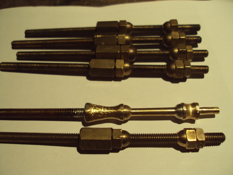

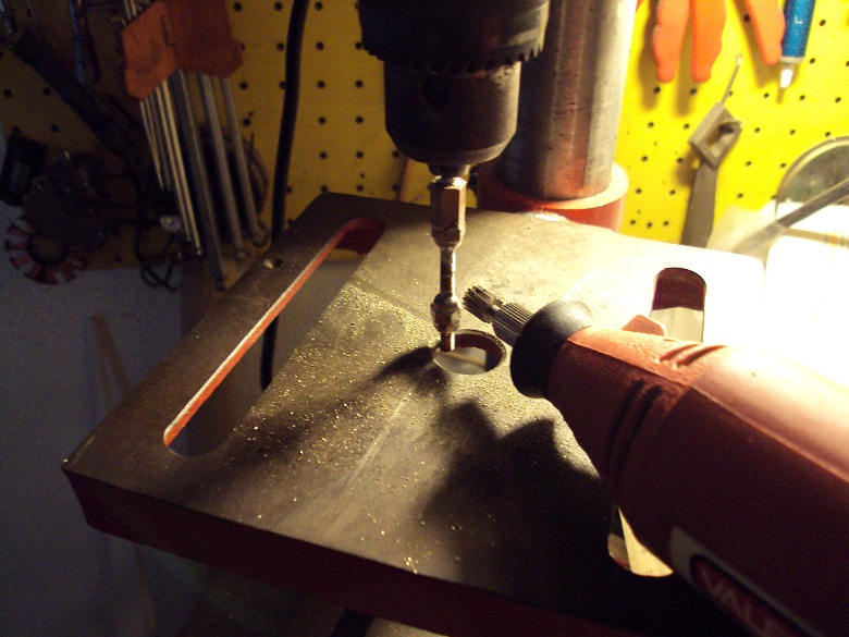

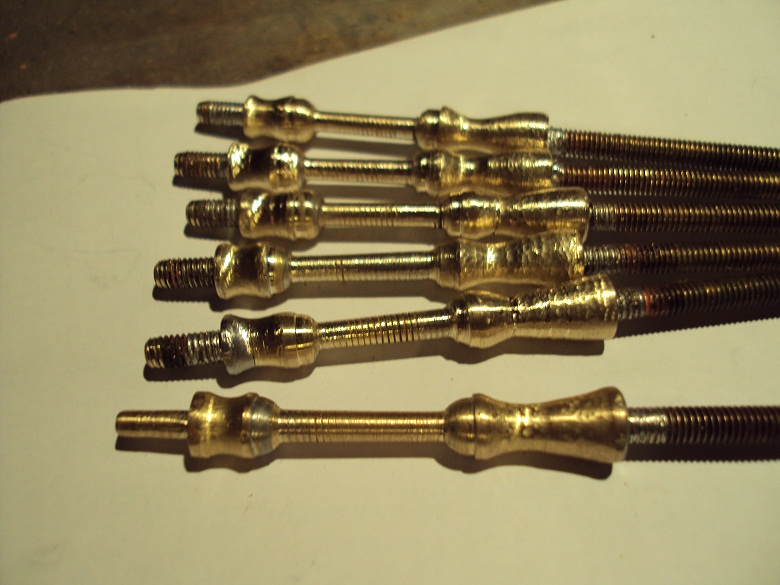

Con barrette filettate di ottone e alcuni dadi ho fatto le colonne per la pensilina:
Avvitati i dadi:
134,69 KB

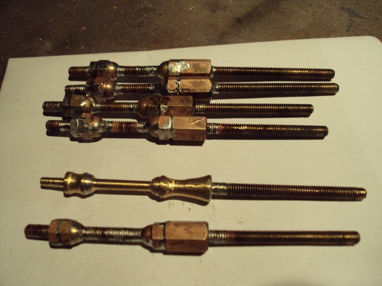

Saldato con fiamma a stagno e pasta salda:
149,81 KB
Una tornitura e fresatura improvvisata:
176,21 KB
Ed ecco le colonne da rifinire:
150,35 KB

Però devo raffinarle ancora e renderle uguali...
