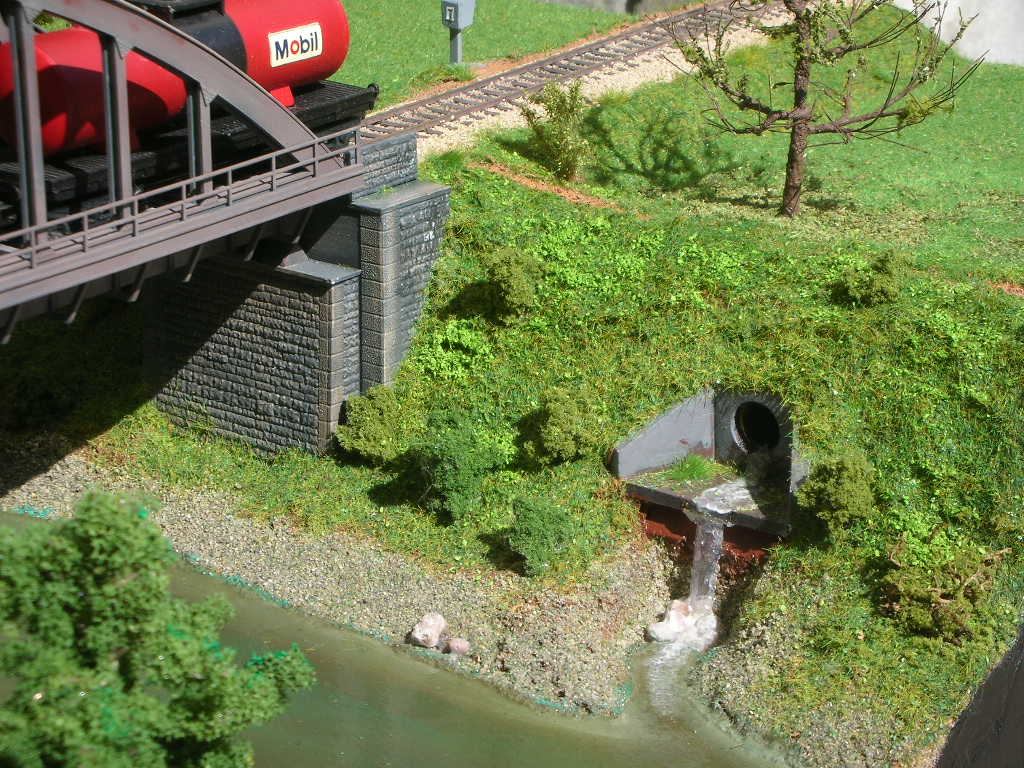

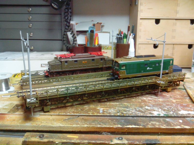

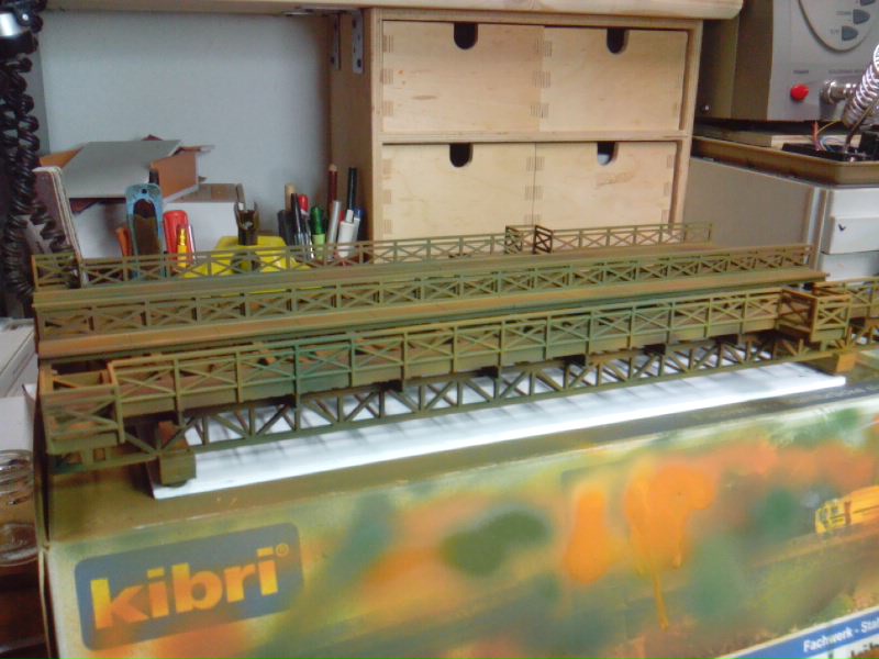

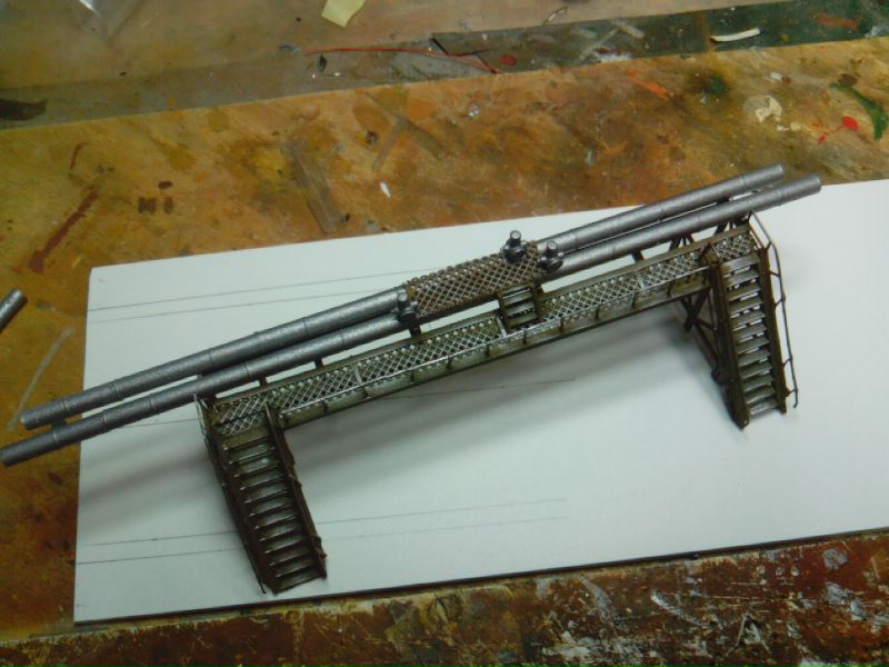

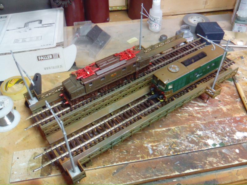

Carissimi Amici, nonostante il lavoro e un raffreddore terribile, sebbene di poco ma nelle ultime settimane i lavori sono andati avanti.
Ho effettuato la verniciatura dei ponti e del sovrapasso idraulico.
Quindi ho disposto, a secco, il ghiaietto che dovra' costituire il letto del torrente con le relative isolette. Il tutto è pronto per l'incollaggio e per l'arricchimento dei particolari.
In attesa dei Vs graditi commenti e suggerimenti
Cordialmente
Gian Luca "Littlejohn"

Ciao Gian Luca,
ottimi aggiornamenti, ti seguo sempre con molto interesse :cool:
L'unica cosa che non mi convince, è la colorazione con effetto " mimetico " del ponte ferroviario (ma può anche essere un effetto della foto).
Un cordiale saluto

Gianluca seguo sempre con interesse il tuo lavoro, personalmente a me la colorazione non dispiace, credo che si apprezzerà meglio una volta inserito nel contesto :wink:

Bravo Gian Luca.
Ti seguo sempre.
Lavori e verniciatura dei ponti molto accurata.
Hai usato l' aerografo?

Ottimo lavoro Gian Luca,la chiusa è splendida,il ponte mi sembra un pò troppo mimetico... deformazione professionale? :wink: :wink:

Per il ponte credo che manchi il filtro per armonizzare gli stacchi di colore :wink:

Grazie a tutti per i complimenti. I ponti nella realtà non sono mimetici ma ho cercato solo di dare un senso di ruggine senza esagerare e ar trasparire ancora la vernice di base. A tutto manca ancora il lavoro con le polveri che dovrebbero ancor di più rompere i colori e fonderli maggiormente. Ad ogni buon conto grazie perché nel fine sett potrò rivedere i ponti secondo un altro punto di vista e magari posso correggere leggermente il tiro.
Per Adolfo, si la verniciatura è stata fatta ad aerografo: vernice base (verde foglia), poi passaggi successivi di varie tonalità ruggine ed infine nuovamente il color figlia molto diluito tanto da ridare un po' dicolore senza coprire il ruggine. Ececo perché il forse effetto mimetico.

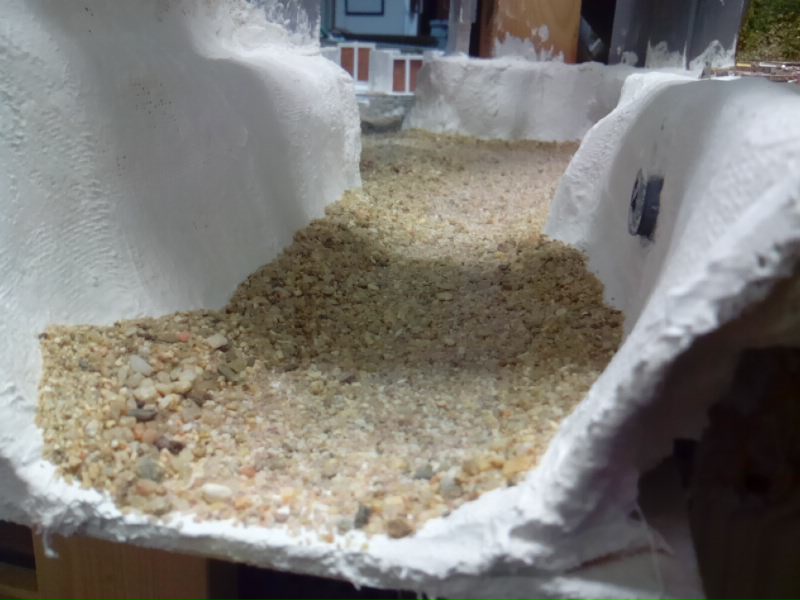

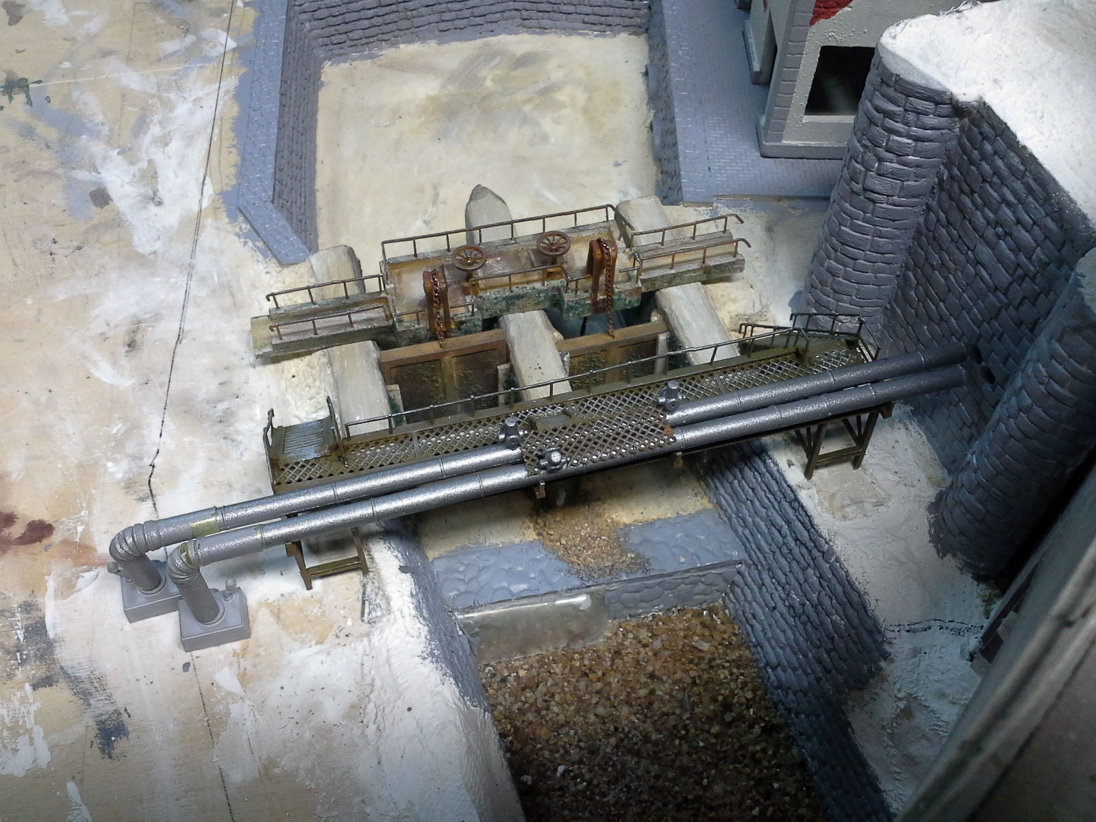

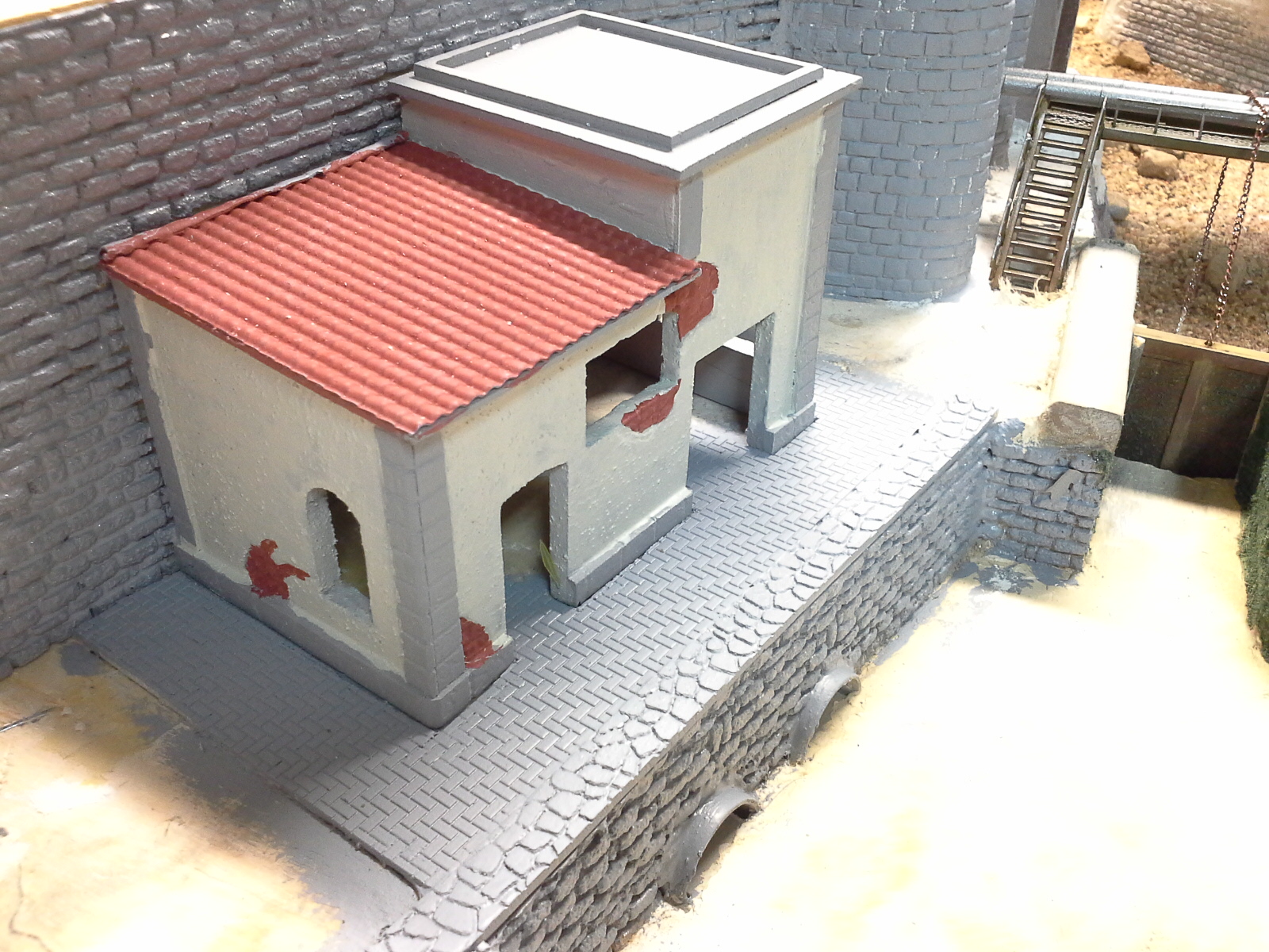

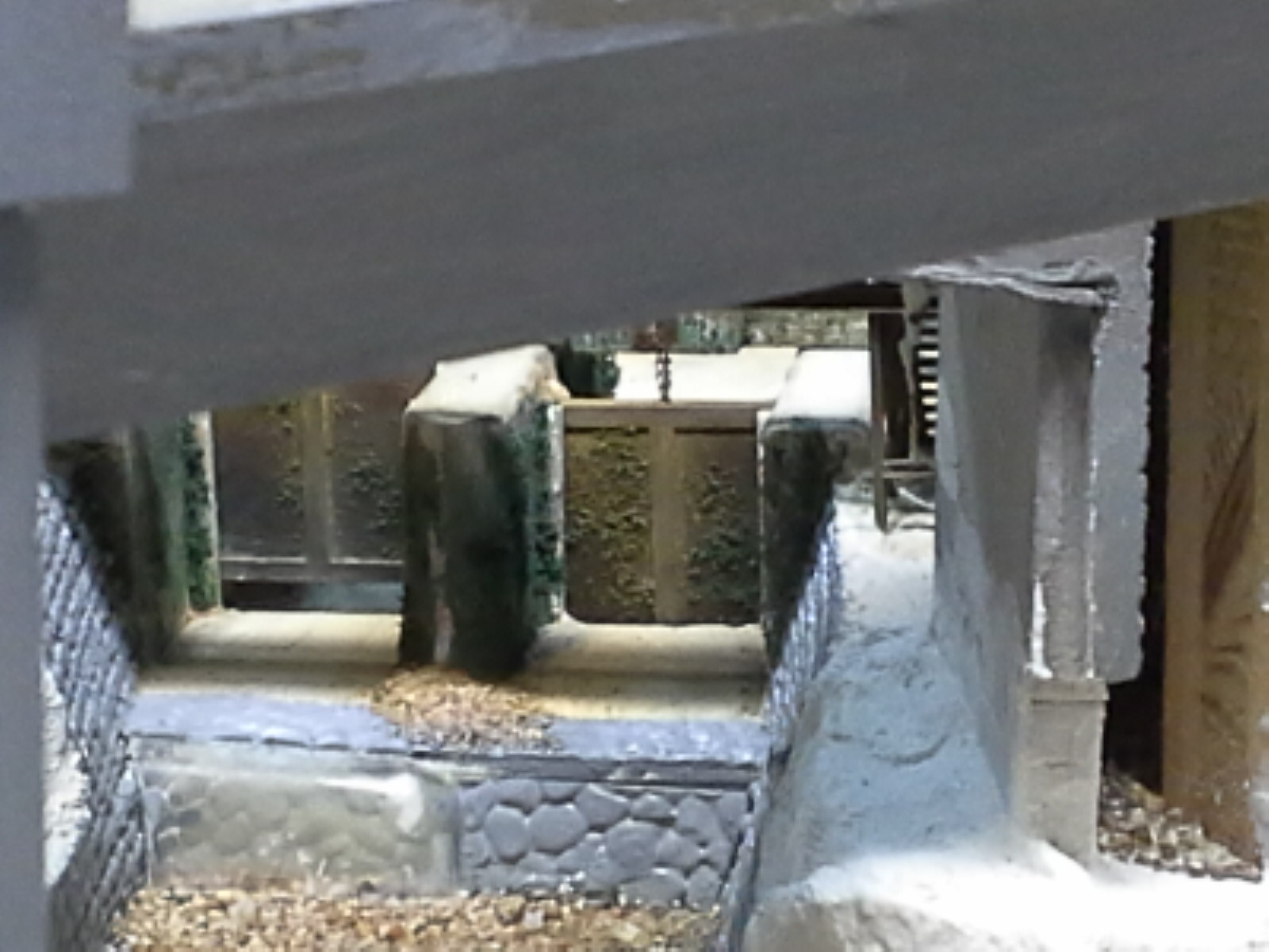

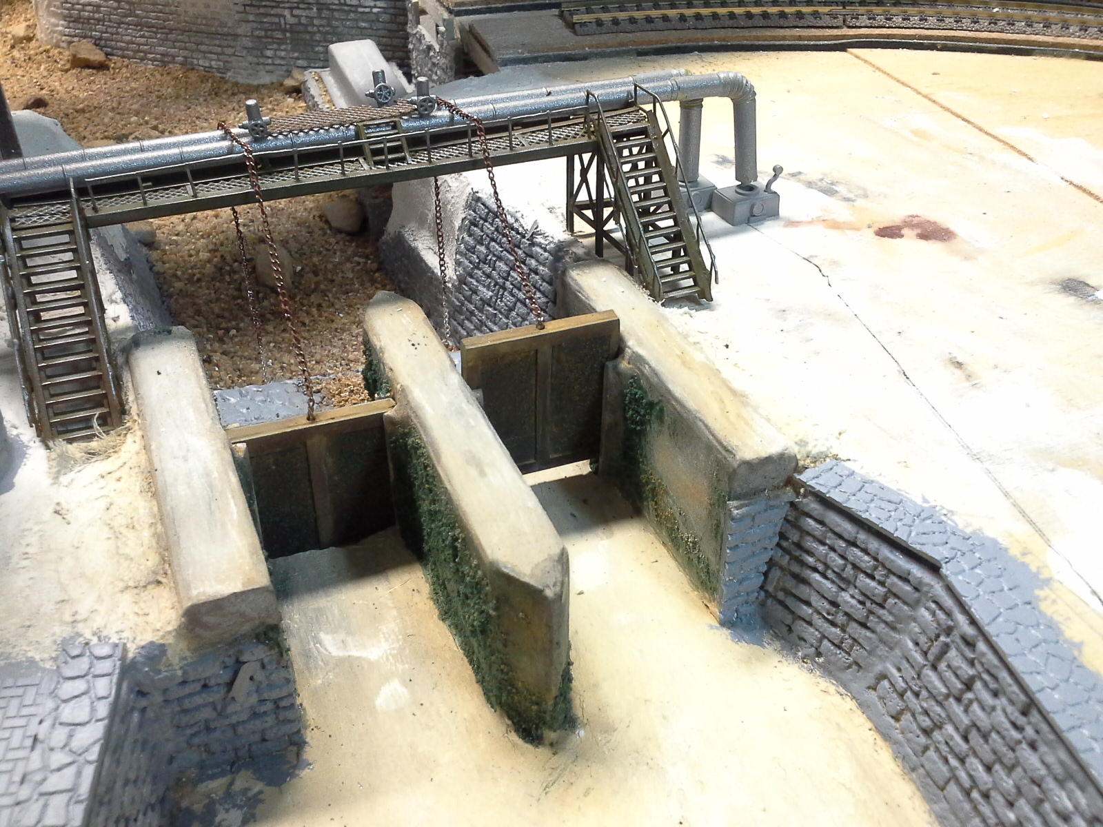

Carissimi Amici buonasera.

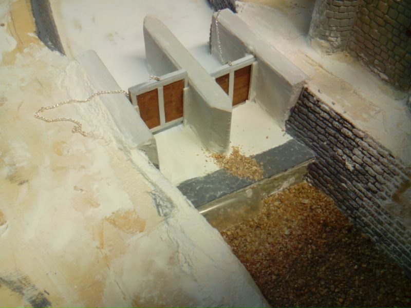

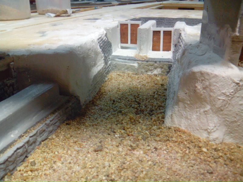

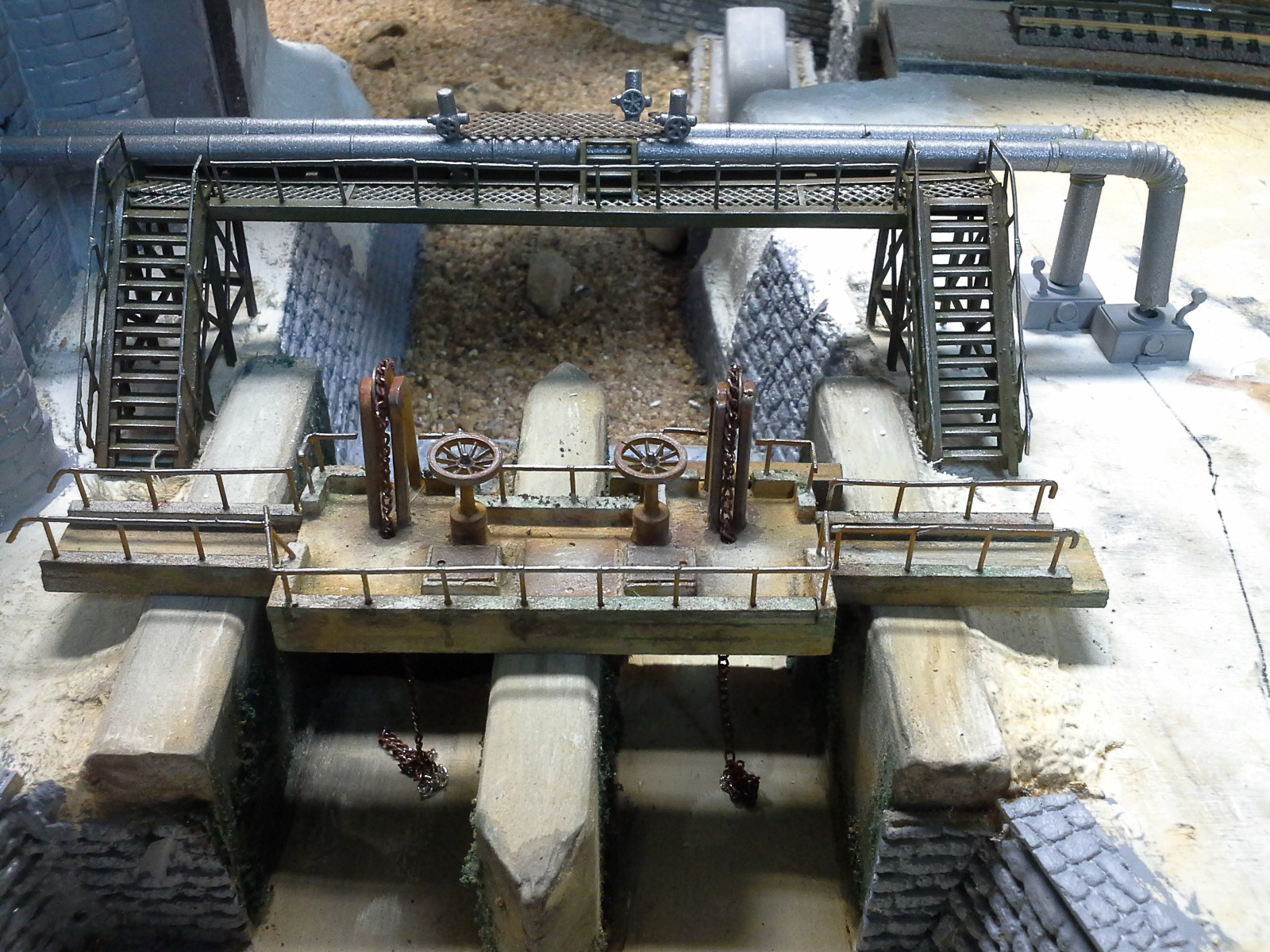

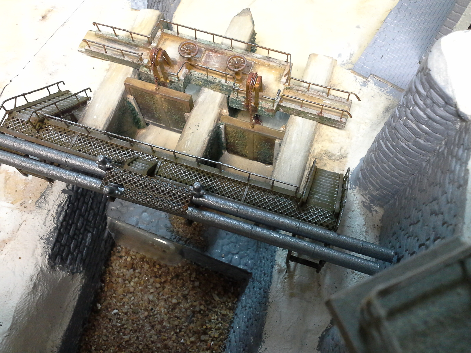

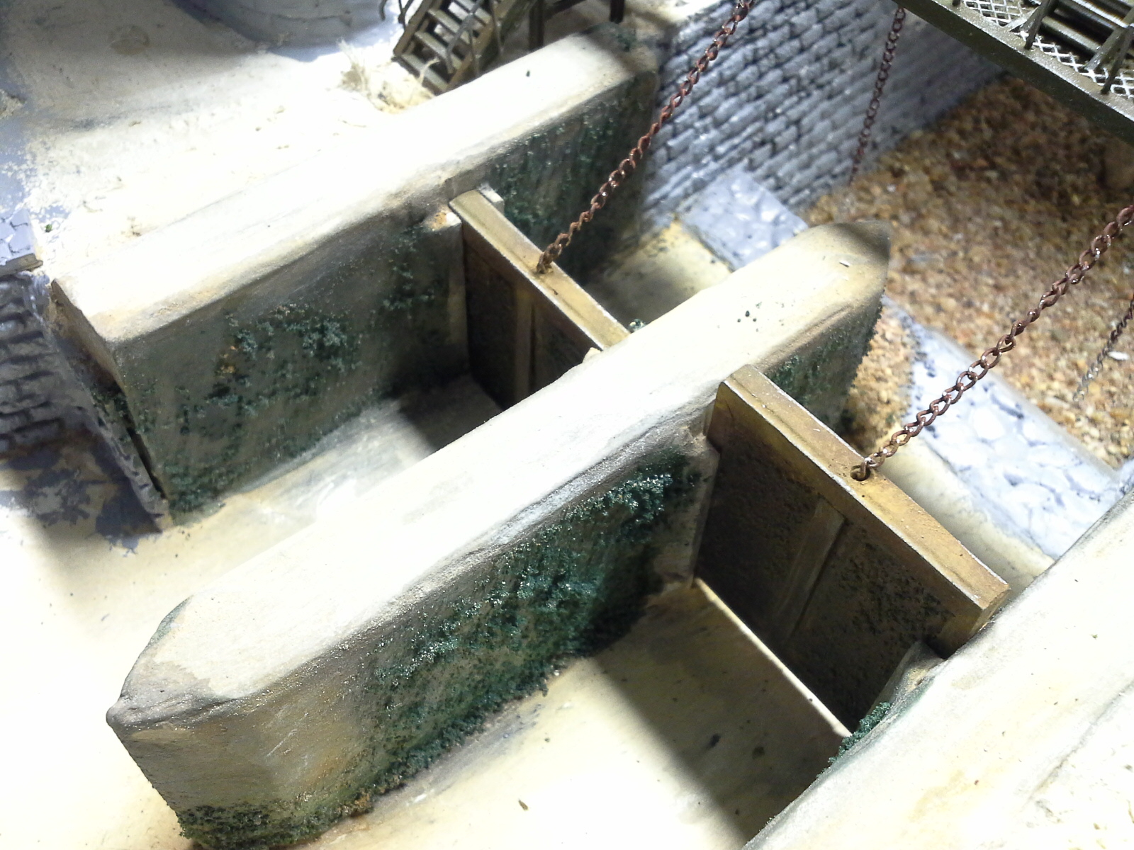

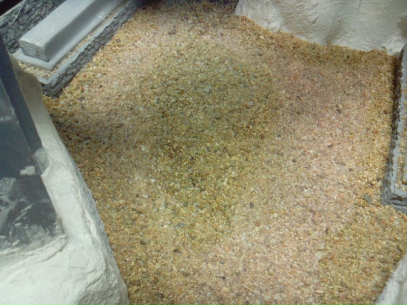

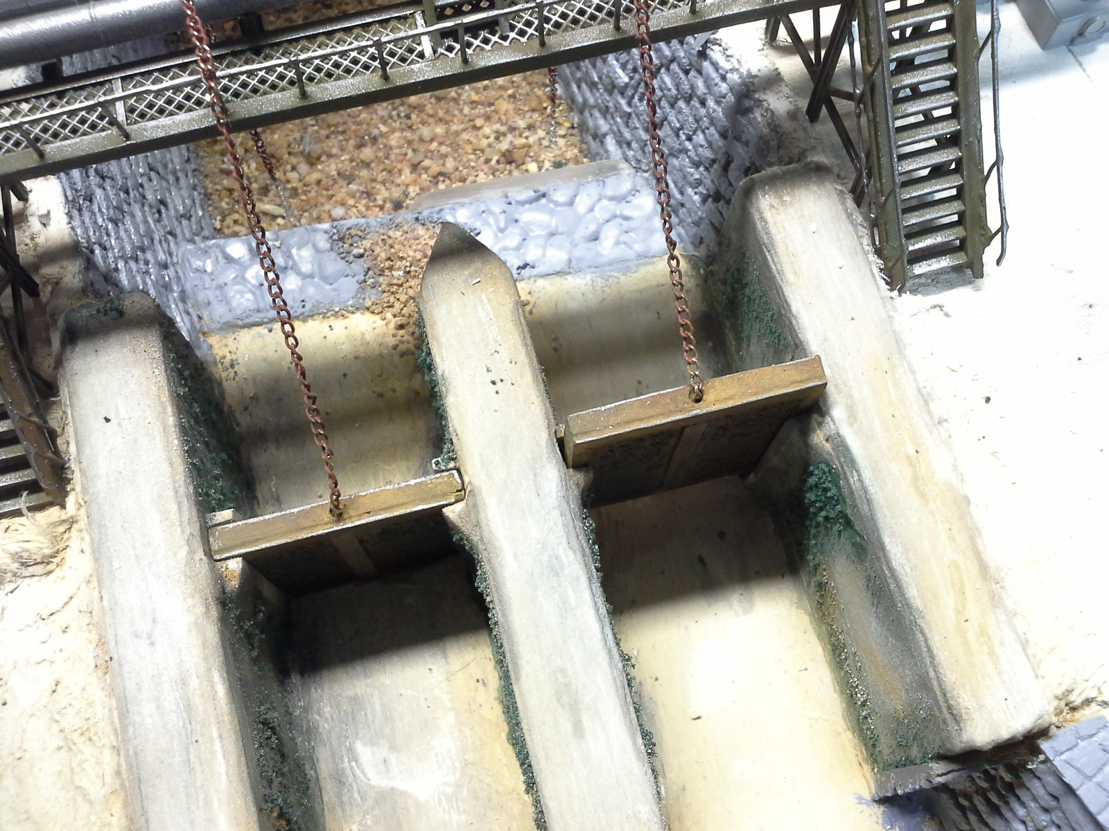

Caro Gian Paolo, pensando e ripensando mancava il fiume e come al solito sono riuscito ad infilarlo riprendendo adattando una idea fantastica di un. Grande del modellismo ferroviario.
Oggi, dopo aver incollato il brecciolino del fondo del fiume sono passato all'invecchiamento della chiusa e delle pareti del bacino di contenimento. Lo stabile della chiusa ha avuto la prima verniciata ed è stato inserito nel plastico.
Alle spalle è stata realizzata una piccola struttura in legno che serve da appoggio allo stabile che, lasciato mobile, permette di avere accesso ad un punto critico del plastico.
La chiusa e le pareti in calcestruzzo sono state colorate ad aerografo e poi invecchiate con lavature e polveri colorate.
Un po' di immagini in attesa di commenti e consigli.
Cordialmente

Ottimo Gianluca, veramente molto bello !! Saluti. Egidio. :cool:

L'invecchiamento mi pare venuto bene .
Spero di vederlo presto dal vivo :wink:

Molto molto realistico, i miei complimenti :grin: Massimiliano :cool:
