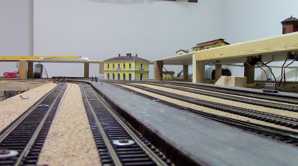

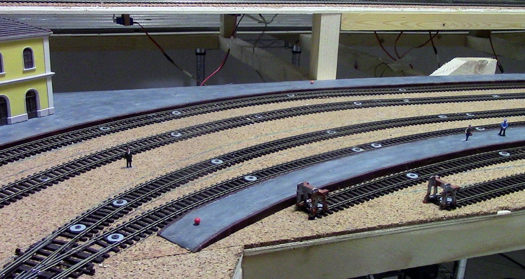

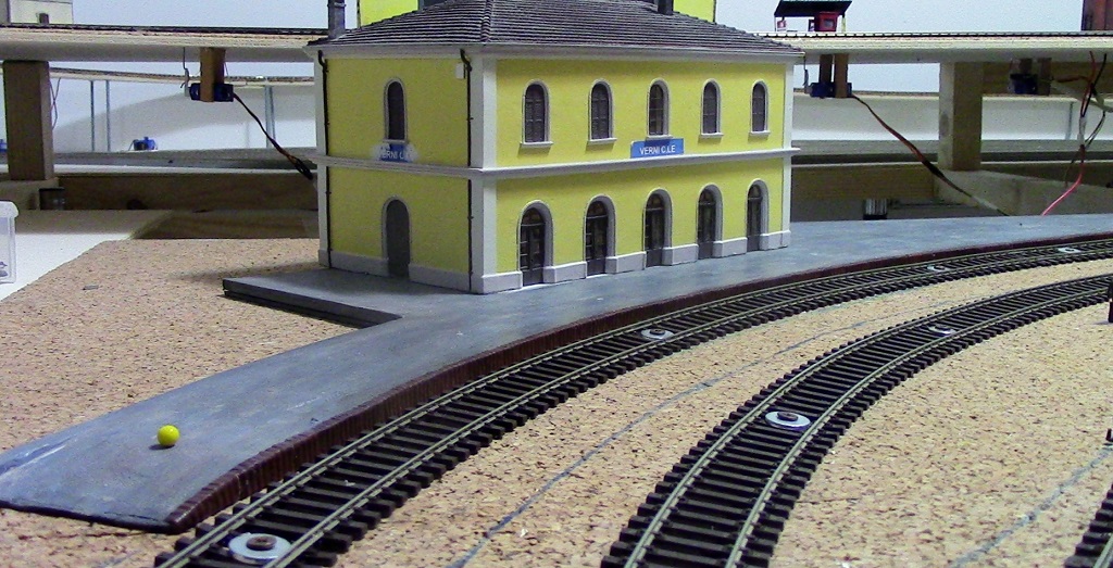

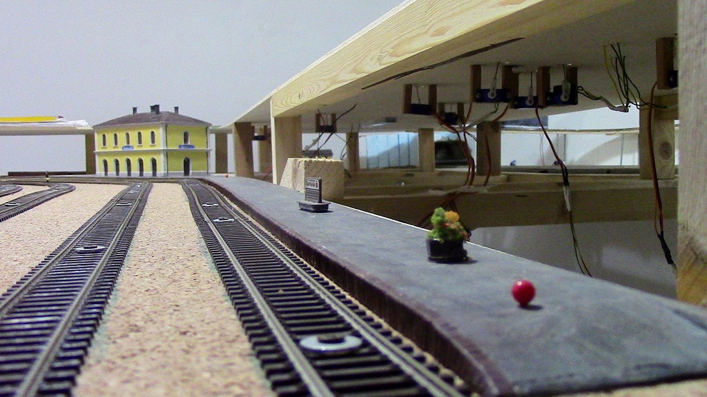

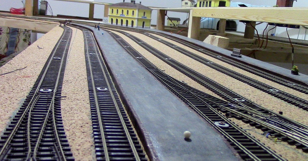

Aggiorno dopo un mesetto la discussione, i lavori con calma procedono, sto ancora ultimando i tre marciapiedi, ho terminato quello della stazione e il terzo tra i binari 4 e 5, da poco ho iniziato l'ultimo, ovvero quello tra il binario 2 e 3 :wink:
281,81 KB
313,51 KB
307,51 KB
247,18 KB
253,53 KB
209,1 KB

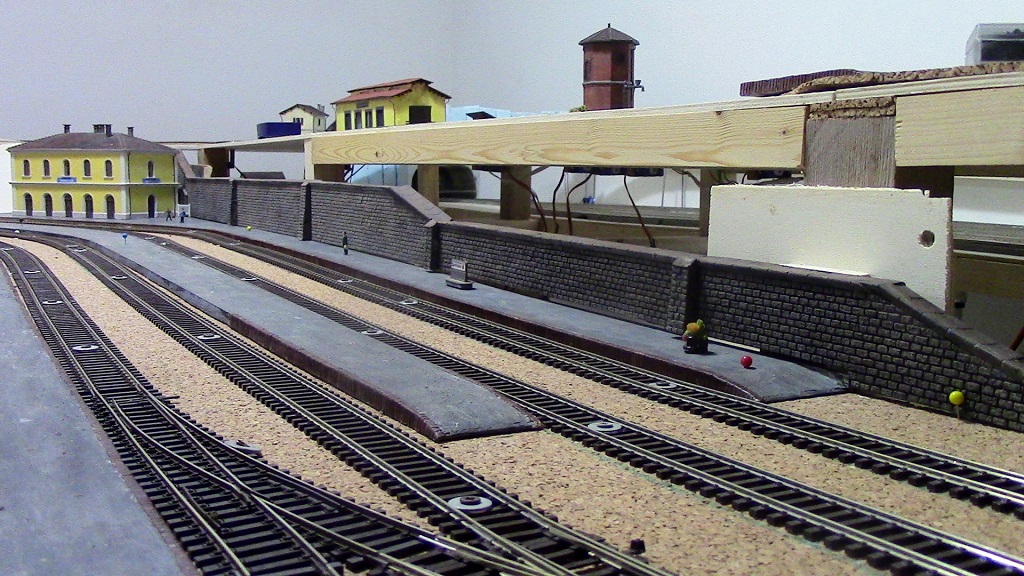

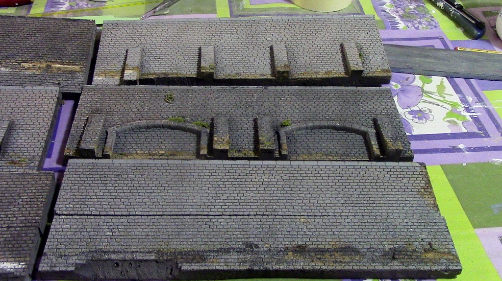

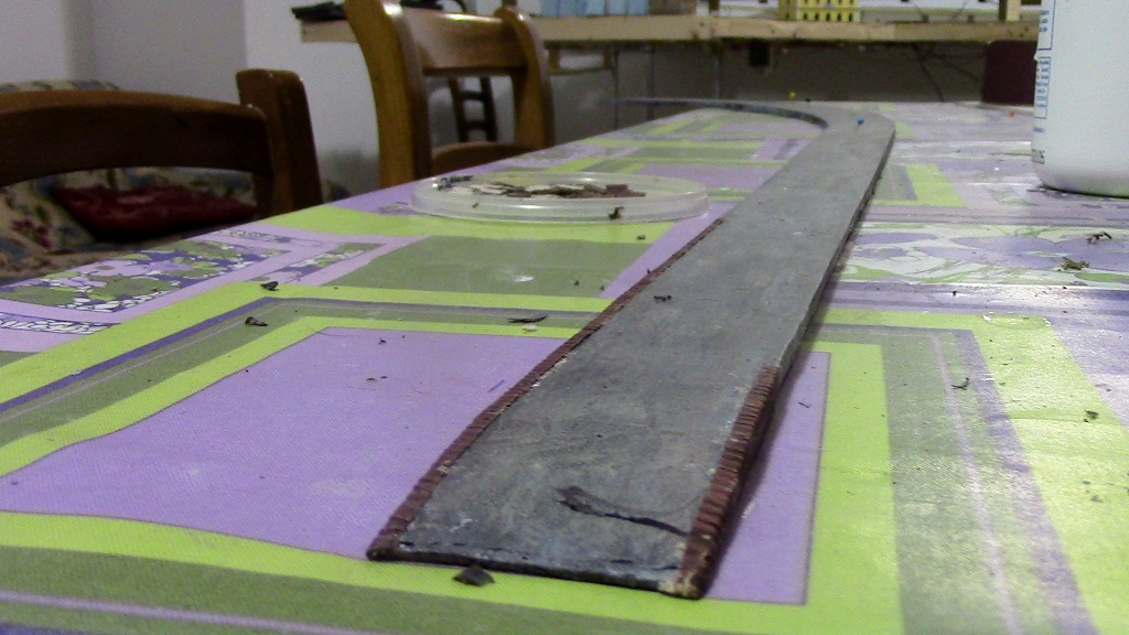

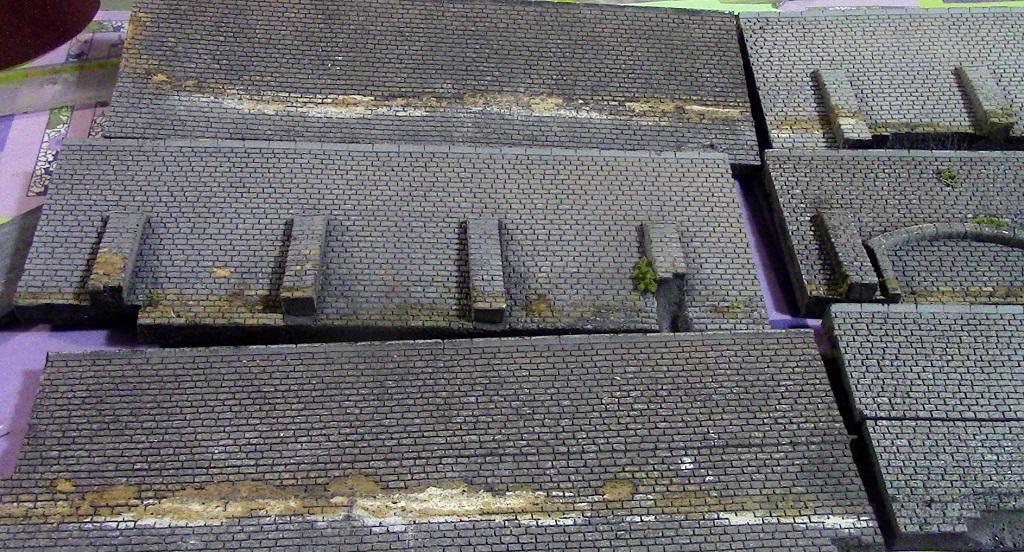

Questo che sto facendo ora non è un lavoro complesso ma richiede parecchio tempo per farlo fatto bene(ho deciso di realizzare le pietre laterali una per una), avendo il plastico sott'occhio mentre sto portando avanti i marciapiedi mi vengono in mente le idee per i successivi lavori, dal plastico vecchio o recuperato vari pezzi di muri commerciali :wink:
382,19 KB
348,01 KB
Avevo intenzione di riutilizzarli e ma stavo valutando come ed ecco che si è accesa la lampadina, attraverso un operazione di taglia e cuci formeranno il muro dietro la stazione di Verni C.le dove attualmente sto lavorando, il muro non sarà molto invasivo, diciamo 6 cm circa dove è presente il marciapiede, solo dietro la stazione sulla piazzetta sarà più alto in quanto sopra il muro voglio terminare con il rielevo applicando il verde, rocce ed alberi in modo che ci sia filtro con la stazione superiore, vediamo come evolve...[:I]

sempre un piacere vedere i tuoi avanzamenti, molto interessante il muraglione di contenimento da vedere poi installato :wink: :cool:

Roby i pezzi di muraglione se ricordo bene dovrebbero essere della Noch, come detto sopra per adattarlo al nuovo plastico faro un bel lavoro di taglia e cuci, formeranno insieme un muro a scendere via via che ci si allontana dalla stazione, sarà diverso da come è ora :wink:

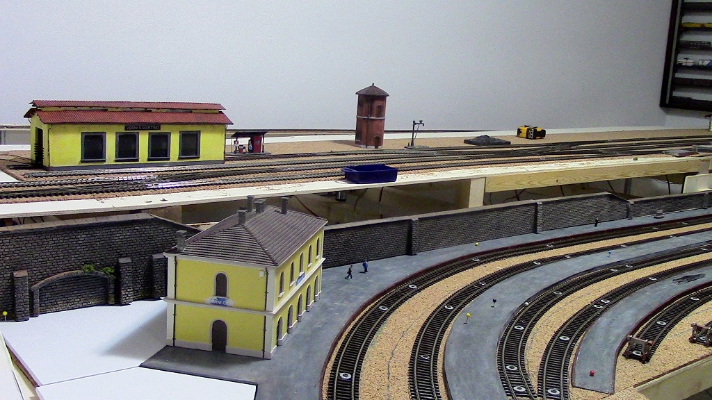

Ed ecco il risultato dopo il taglia e cuci [:I]

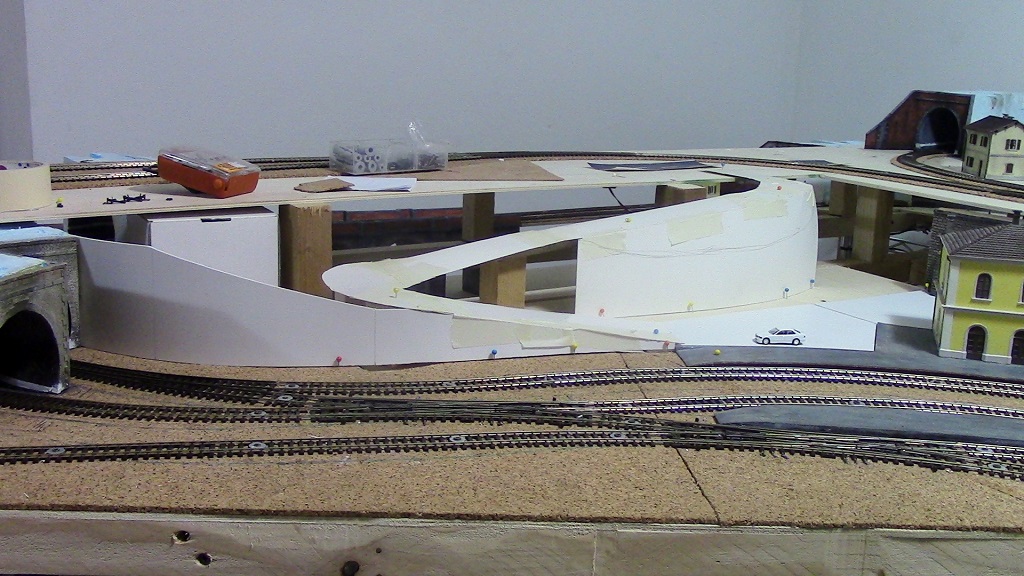

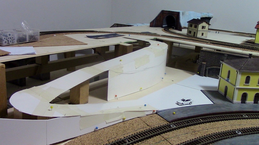

Ed un abbozzo scenografico del dietro stazione con lo scheletro della strada che scende dal piano superiore, questo anche per valutare alcune idee che avevo in mente, idee che personalmente una volta fatte le prove mi piacciono :cool:
262,64 KB
220,26 KB
Il pezzo di Forex da 1mm nella parte superiore rappresenterà il muro di contenimento della strada(il pezzo è più grande, la parte visiva è segnata con il lapis), inizialmente non lo avevo previsto ma si creava uno strapiombo troppo netto che non i piaceva, l'abbozzo della strada mi ha permesso anche il disegno del muro di contenimento che proviene dal portale e chiude la scena sulla parte sinistra, avevo aspettato di realizzarlo in quanto prima volevo avere l'idea precisa di dove passava la strada, infatti come si può vedere dopo la prima parte diventerà un tutt'uno con essa.

#644 Messaggio da v200 »
Il muraglione a scalare è perfetto come scenografia molto movimentato, cosa pensi di fare sopra? parete rocciosa o mista ?
Per la strada l'angolo di inclinazione mi sembra OK, occhio la curva :wink:

Roby sopra il muraglione qualche roccia penso di applicarla ma soprattutto ci sarà molto verde(anche un po' che scende) e piante, voglio creare un filtro con la zona superiore in modo da staccare la scena tra le due stazioni, il muro non è completamente sul fondo ma e volutamente un po' rientrante per creare successivamente una parte inclinata sopra dove inserire il verde, credo che più avanti quando chiuderò il tutto si capirà meglio l'idea scenografica che vorrei ricreare.
Il tornate che è la parte più stretta è ricreato con una dima ricavata da un pezzo di curva a 90°(purtroppo lo spazio è quello e solo quel tipo di curva ci diceva, le altre più ampie occupavano troppo spazio, sarà quindi un bel tornate stretto, comunque è sempre nei limiti) che mi è stata gentilmente regalata dal mio amico Alessandro insieme ad altri pezzi di strada(alcuni sono Heki, altri non o so) che andrò ad utilizzare in seguito dopo opportuna sporcatura per migliorarne l'effetto, faro delle prove su alcuni campioni :wink:

Mi permetto di darti due consigli spassionati sulla nuova progettazione
- il tornante...cerca di allargarlo esternamente il più possibile....esistono in montagna degli allargamenti per poter permettere delle manovre ai mezzi lunghi
- la parte alta della collina alle spalle della stazione, crea un bosco che spezzi completamente la vista della stazione alta :wink:

Diego consigli non giusti, giustissimi e devo dire che hai la mia solita visione del progetto, infatti partendo dal secondo suggerimento al'idea è proprio quella di creare un filtro tra i due livelli con la boscaglia, essendo le due stazioni vicine le voglio allontare più possibile dalla visuale con questo sistema, un po come ho visto fare da Giuseppe nel suo plastico Boscoscuro, magari avvessi anche la sua bravura...
Riguardo il primo consiglio la progettazione stradale ha tenuto conto proprio della tua osservazione, dovendo realizzare un tornante stretto ho cercato di miigliorarlo allargando la curva rispetto ai tratti dritti, purtoppo la prospettiva delle foto postate non peirmette di vedere quell'effetto, faro una foto per far vedere meglio, comunque la carreggiata in prossimita della curva diventa più grande per dare un senso veritiero in caso di passaggio di mezzi lunghi e poi una volta affrontata oltrepassata la curva torna ad essere più stretta, dovrebbe andare bene cosi[:I]
