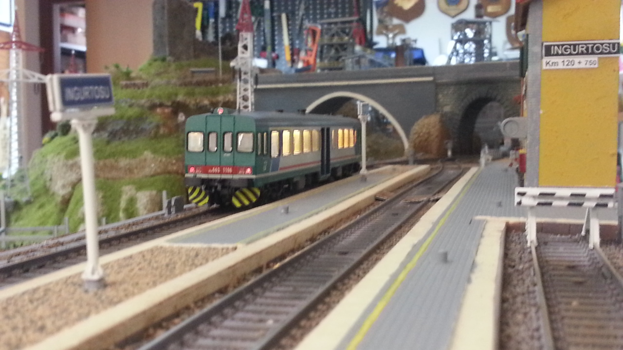

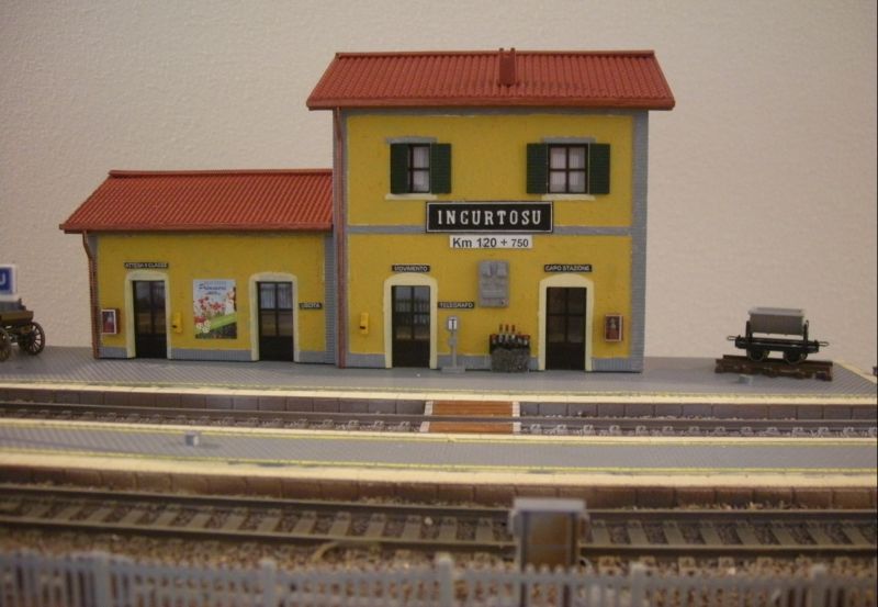

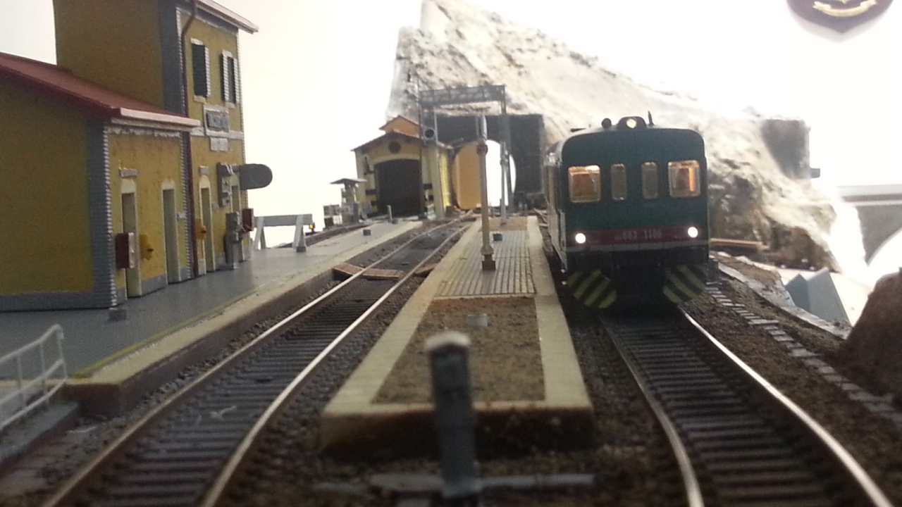

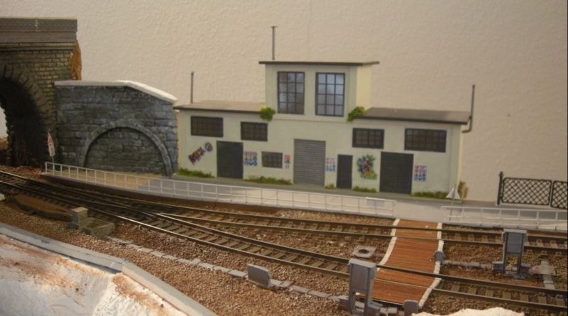

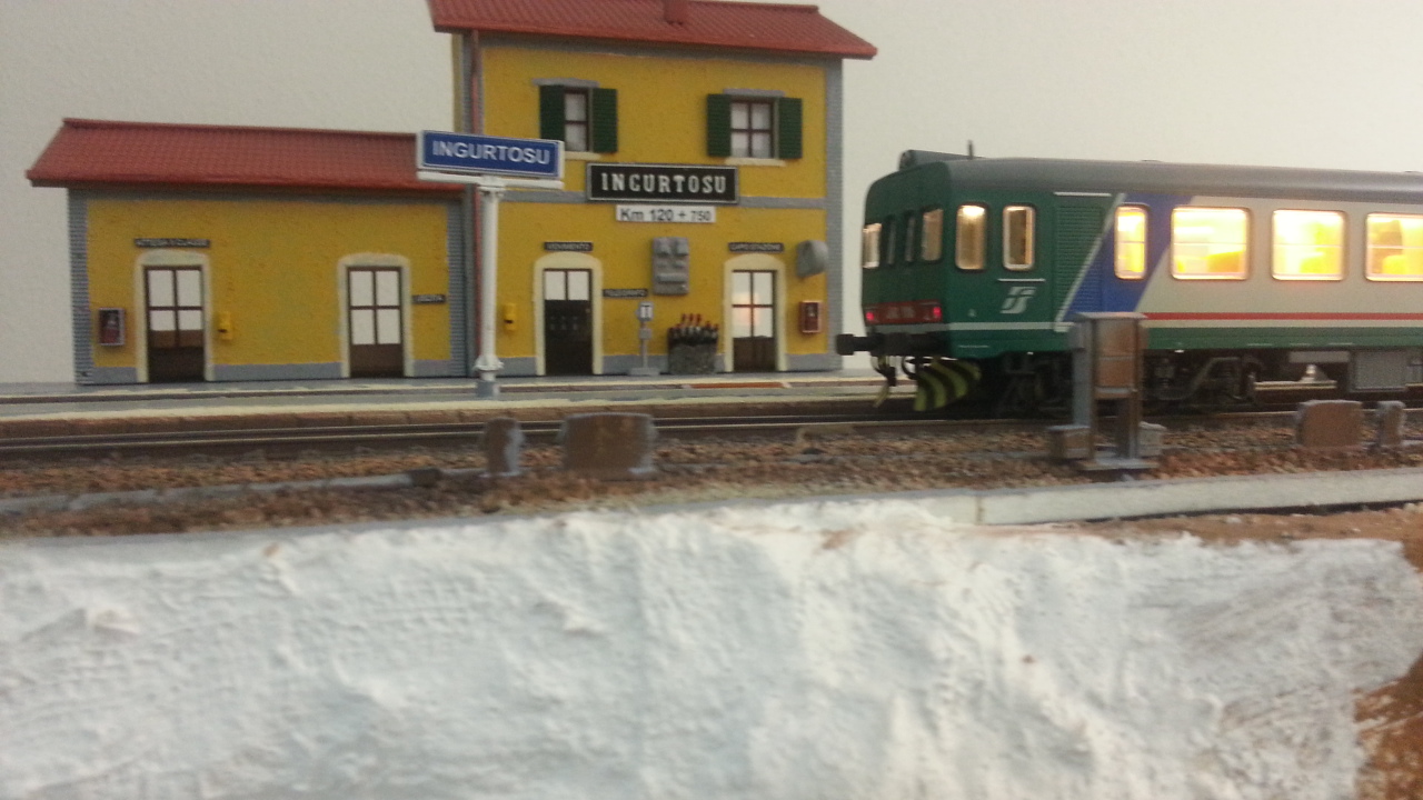

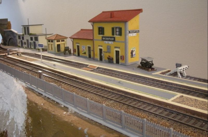

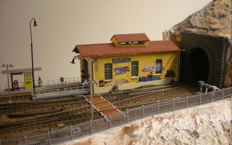

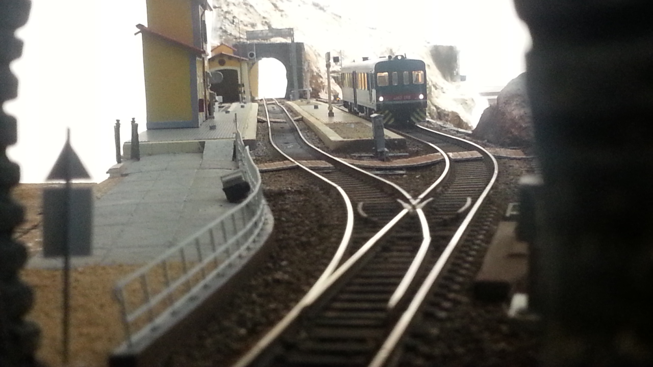

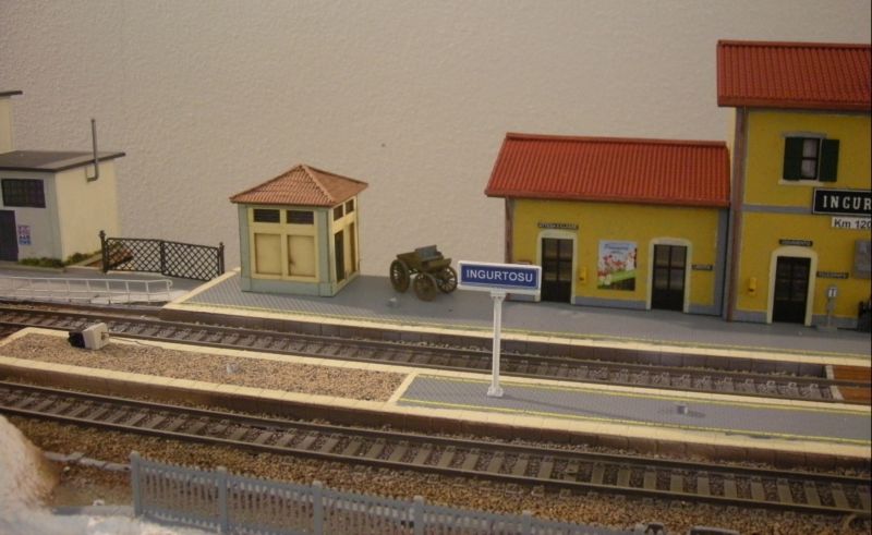

Carissimi Amici, buongiorno!
Dopo un poco di tempo di silenzio eccomi nuovamente qui con qualche piccolo aggiornamento.
E' in via di completamento il fabbricato viaggiatori di Ingurtosu, come pure la rimessa loco e la sede tecnica del piccolo scalo. Ovviamente tutti fabbricati sono illuminati internamente e con i relativi arredi.
Finalmente, grazie all'intervento "magico" di Andrea, sono riuscito a stampare le scritte di stazione senza dover ricorrere (come sul frontale della stazione) alle lettere fotoincise con un costo proibitivo.
Per quanto rigarda, invece, i murales sono, a meno di un paio, autocostruiti stampando da internet dei murales opportunamente scelti e stampandoli su carta da decals con stampante laser a colori. uno spruzzo di fissativa da belle arti opaco ed il foglio è pronto per essere utilizzato con un apprezzabile risparmio.
Purtroppo la qualita' delle foto non è eccellente ma spero che per il prossimo fine settimana si possa rimediare anche con qualche particolare in piu. Ma ora un po' di foto in attesa dei Vostri sempre graditi commenti e suggerimenti.

#609 Messaggio da Tomcat13 »
Ciao Gianluca,
direi che a prima vista, nonostante le foto non rendono merito al tuo lavoro, l'insieme è ben fatto e curato nel particolare.
L'unico consiglio che mi sento di darti, è aggiungere una patina di usura/sporco sul marciapiede e sui muri del deposito. Inoltre invecchierei, anche se in maniera più leggera, gli altri edifici presenti.
L'effetto finale a mio avviso risulterebbe più reale.
A tal proposito ti suggerisco di usare i colori Model Wash della Vallejo, il colore è molto diluito e crea un effetto di velatura molto realistico.
Ti rinnovo i complimenti per il tuo bellissimo plastico.

Grazie a tutti quanti per i complimenti e per i consigli. In particolare per Andrea, Tomcat13, ovviamente le fasi d'invecchiamento, per me in genere due, devono ancora iniziare in quanto mancano molti particolari. Molte grazie per il suggerimento dei colori che proverò certamente. Grazie.

Ottimo lavoro Gian Luca, mi pare perfeTTo!
Mi piace anche la commistione tra i cartelli epoca III e IV come avviene anche spesso nella realtà.
Ad esempio nella stazione ferroviaria di Colico, c'è ancora la vecchia scritta sulla parete del magazzino spedizioni e qualla nuova sul fabbricato viaggiatori...

A questo punto rivelo una scenetta che deve ancora venire e che movimena un po' lo scenario dandogli un senso di realtà e dinamismo. I cartelli di diversa epoca sono voluti in quanto vi sarà personale delle FS che con carriola e scala simulera' la sostituzione dei vecchi con i nuovi, sistemati all'interno della carriola.

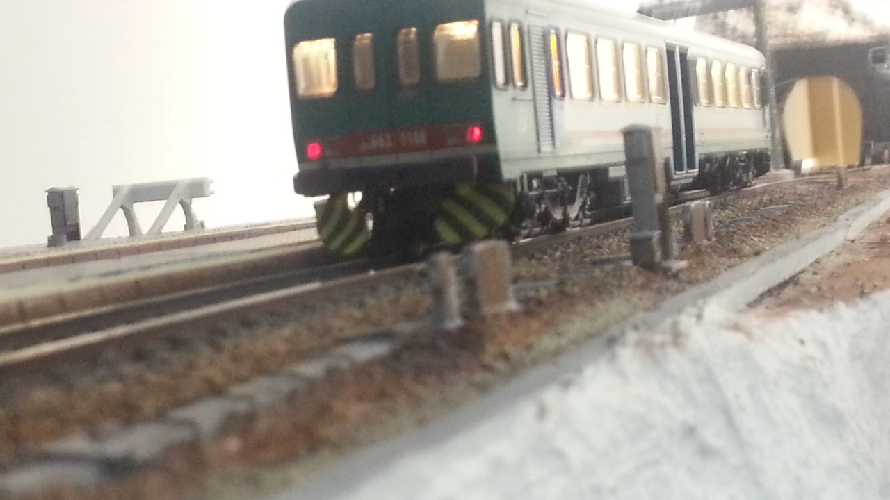

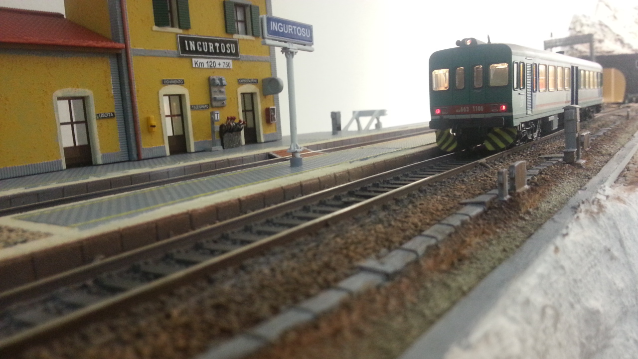

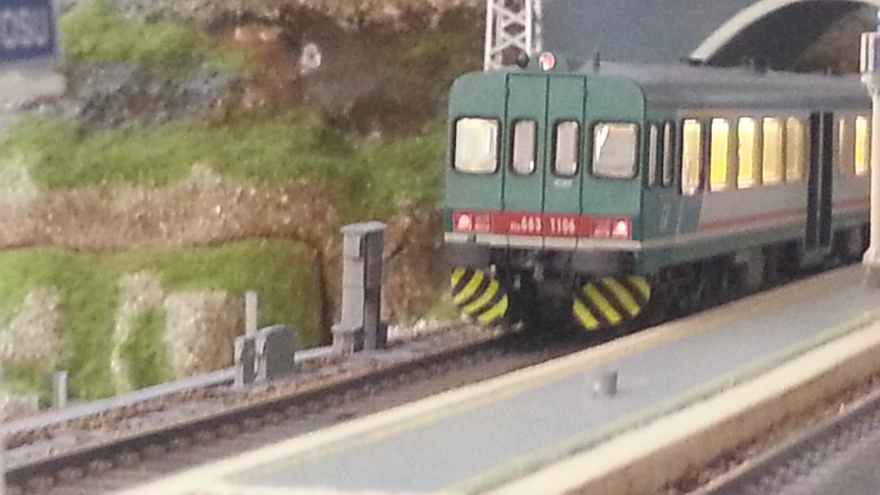

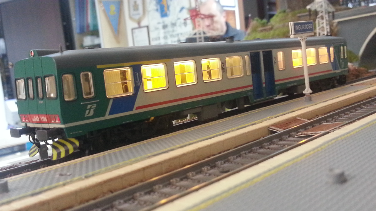

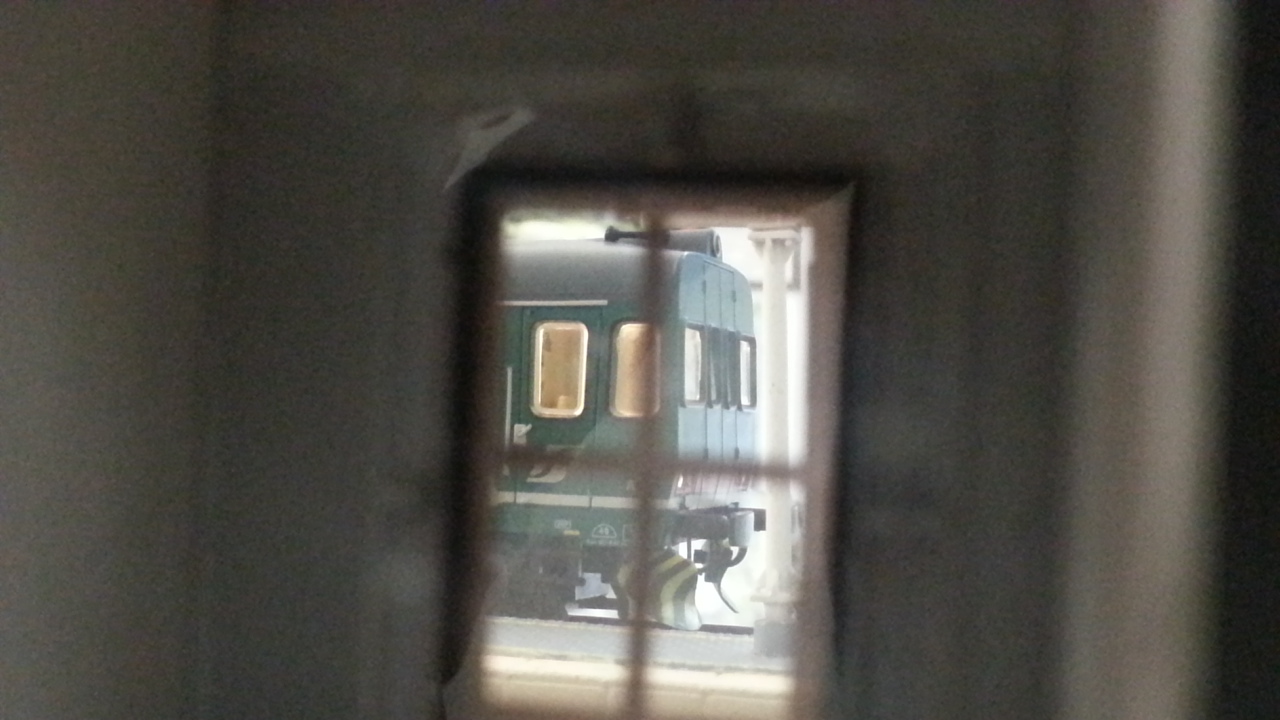

Aggiungo qualche scatto della stazione d'Ingurtosu

Bravi.
Belle foto.
Re: Il mio plastico italiano
#623 Messaggio da MrMassy86 »
Belle foto :wink: Massimiliano :cool:
#624 Messaggio da Egidio »
Foto bellissime...... :wink: Saluti. Egidio. :cool:
#625 Messaggio da cararci »
Che dire, lo scenario è invidiabile e con gli ulteriori particolari e sporcature il realismo sarà perfetto.
Però, Valerio, che un sardo doc come te sbagli a scrivere Ingurtosu...
