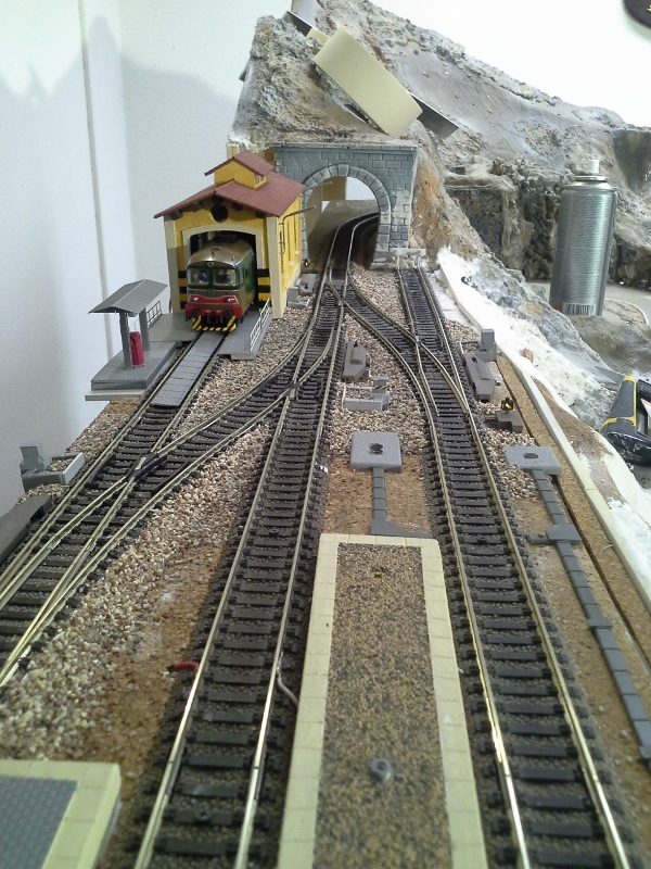

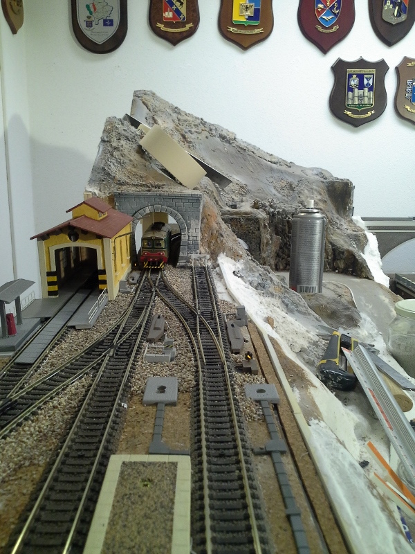

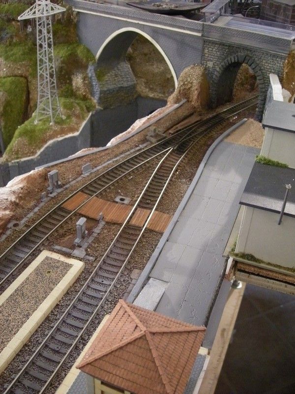

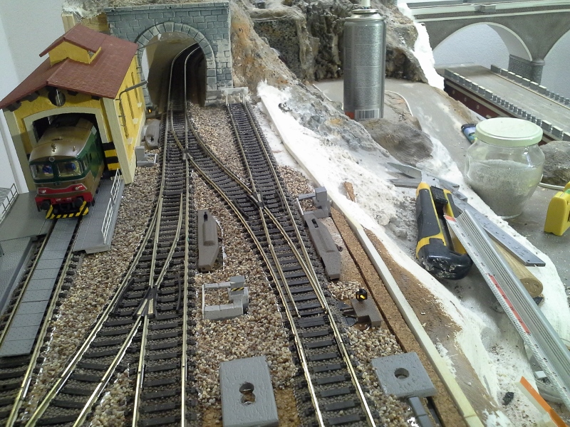

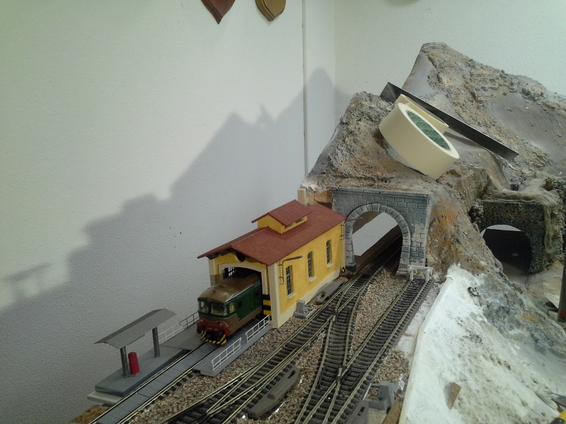

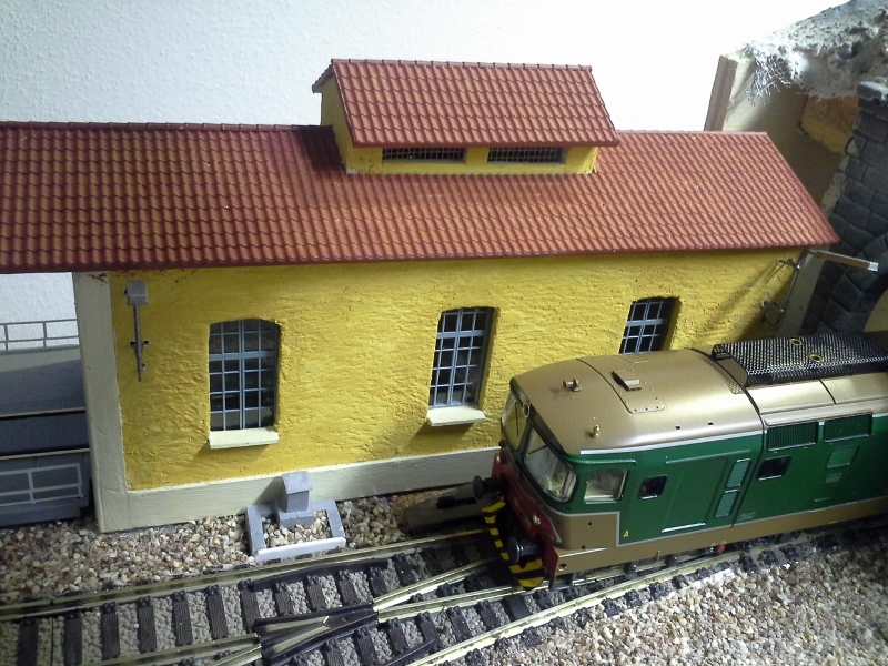

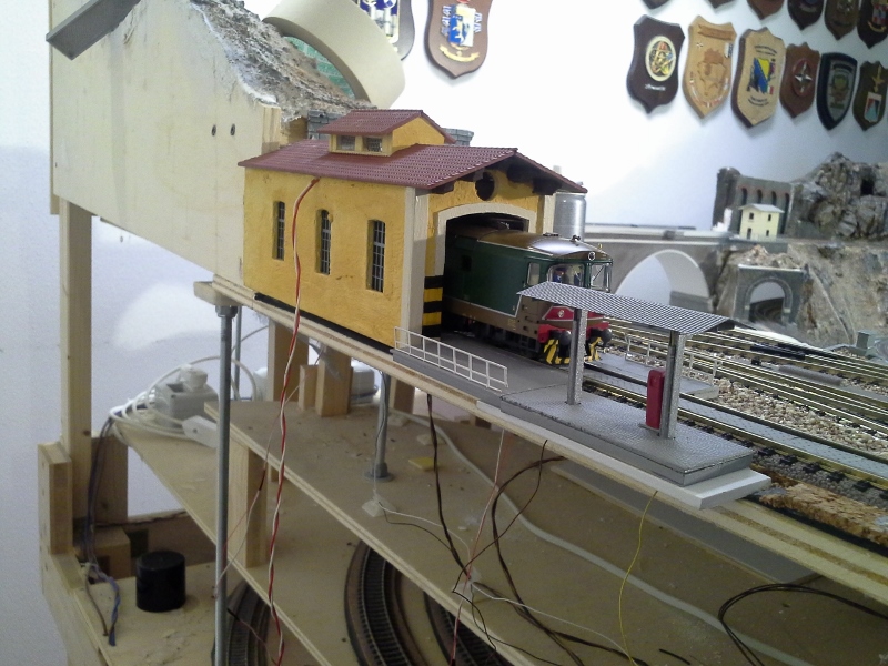

Carissimi oggi non è giornata!! Ecco le foto.

Ottimo lavoro Gianluca, la rimessa e il distributore sono delle realizzazioni notevoli :cool: Massimiliano :cool:
Re: Il mio plastico italiano
#555 Messaggio da dilan »
La rimessa è molto bella, hai fatto un ottimo lavoro.

#556 Messaggio da modellbahn73 »
Complimenti Gianluca, ottimo lavoro!
Ti volevo chiedere: le canaline vici n o agli scambi come la hai realizzate?dovrei mettrle anch'io. ..

#557 Messaggio da littlejohn »
Caro Adriano,
sono di origine commerciale della Auhagen. Sono economiche e molto ben ambientabili in stile italiano. Io le trovo in internet su discount models alias giada656, se non ricordo male.

Complimenti Gianluca, la rimessa sta benissimo in quel punto e il distributore accanto si abbina benissimo.

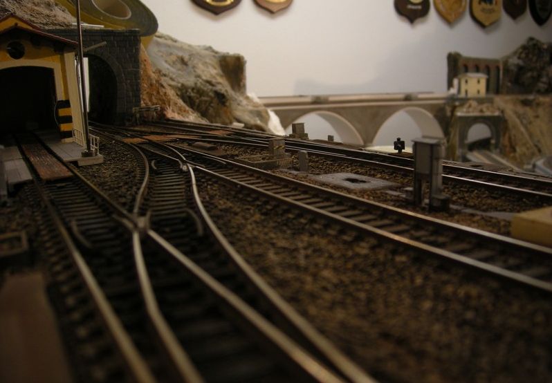

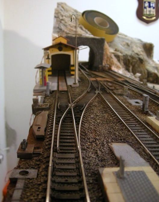

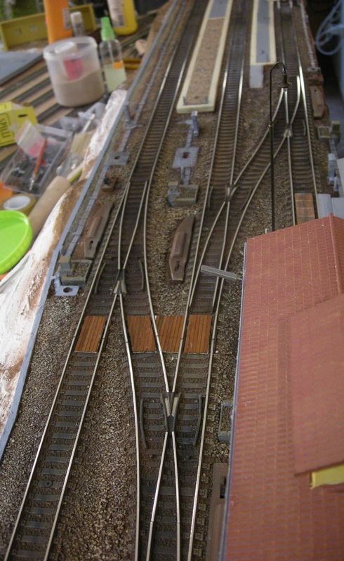

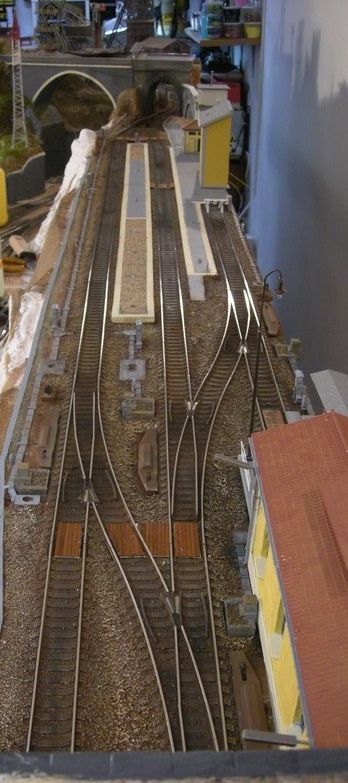

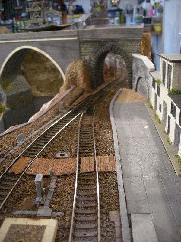

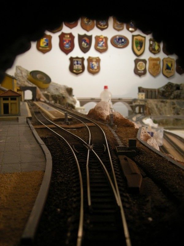

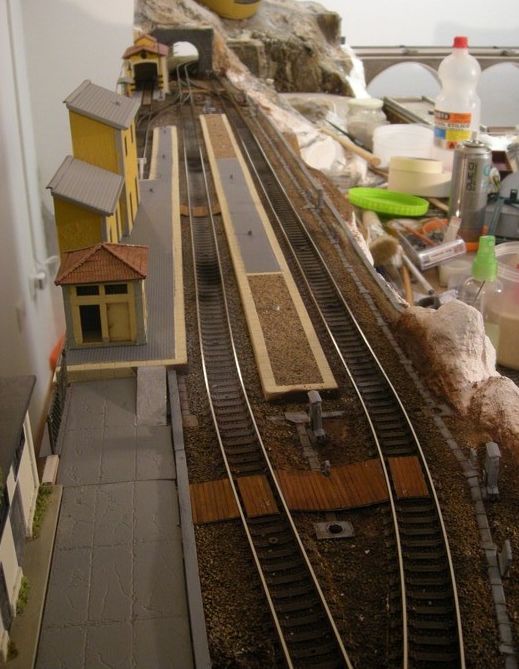

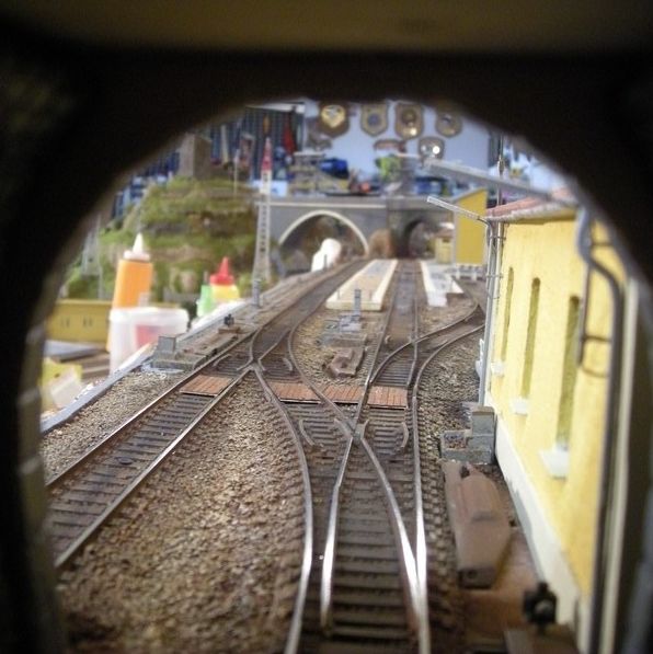

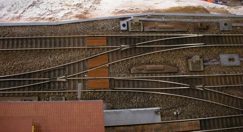

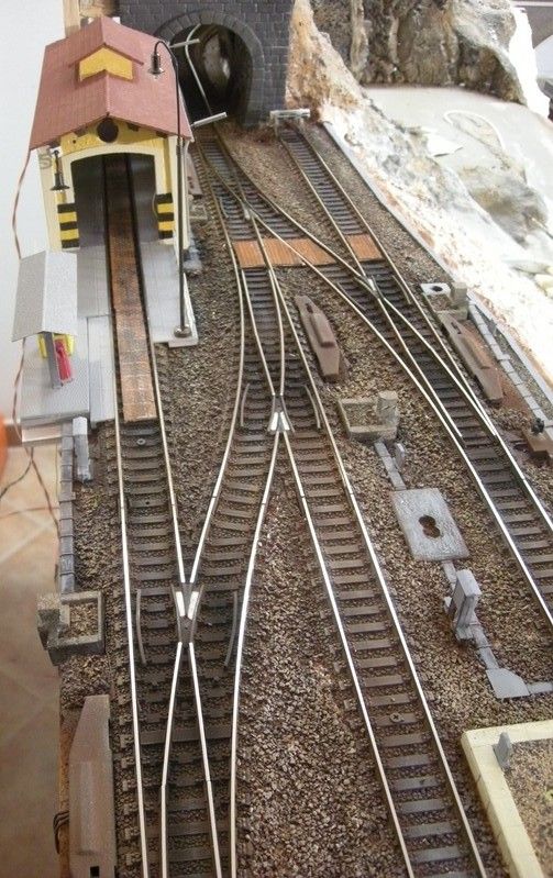

Carissimi Amici buongiorno.
Un piccolo aggiornamento dopo un week end di piogia e freddo e quindi di lavoro sul plastico.
Ho completato la stesura della massicciata con relativa coloratura ed invecchiamento. Sono state collocate le cassette elettriche lungo la linea e, anche se ancora parzialmente, sono stati inseriti i passaggi in legno per i mezzi di servizio (biciclette, carrelli etc.). Con il forex inciso è stato realizzato il piazzale antistante il fabbricato servizi della stazione.
La rimessa è stata completata con l'inserimento della grondaia e dei relativi tubi di scolo, un lampione vecchio stile ed una vecchia plafoniera. In ultimo i due feram carri nei due tronchini modificando i ferma carri Fleischmann con pezzi di rotaia opportunamente verniciata.
Ma ora un po' di foto in attesa dei vostri graditi commenti e suggerimenti.
Un cordiale saluto
Gian Luca "Littlejohn"

Ottimo Ginaluca e complimenti per le inquadrature delle immagini. Sono bellissime. :wink:
Saluti. Egidio. :cool:

#573 Messaggio da brucotto »
Mi piace molto come hai invecchiato la massicciata, posso chiederti che prodotto hai usato?
Le viti dalle traversine poi le togli da questo bellissimo lavoro ?

Innanzitutto grazie per i complimenti.
Ovviam3nte le viti verranno tolte una volta la massicciata sarà arrivata a completa essiccazione ed i lavori sulla stazione saranno finiti.
Il colore base è il red brown XF64 della Tamiya ovviamente dato con aerografo. Successivamente, ripeto con nero insistendo su alcuni punti, negli scambi e comunque in maniera leggera sulle traversine. Nelle stazioni, prima del nero passo ad aerografo del bianco, molto leggero specie nelle stazioi secondarie come quella in questione. Lascio quindi asciugare per almeno 24 ore.
A questo punto prendo del colore acrilico in barattolo: bianco, terra di siena natuale, giallo chiaro e nero. Combinando insieme i vari colori inzio a schiarire il tutto con la tecnica del "pennello asciutto". Non bisogna avere fretta ma bisogna insistere ripetutamente in modo leggero per non rischiare di asportare la massicciata nel concetto che non bisogna "colorare" ma bisogna"lasciare tracce di colore" evitando di utilizzare solo il bianco.La "luminosita'" viene data aumentando a tonalita' del colore e non gia' impiegando del bianco puro, a meno di non essere in ambienti innevati.Comunque ciò che è fondamentale è la pratica e sperimentare sempre.
Tocco finale una invecchiata con terre di colorificio per dare quella sensazione di impolverato come nella realta'(non ancora effettuato in quiesto momento).
Spero di essere strato chiaro e soprattutto utile. In caso contrario contattami quando vuoi e ne riparliamo.

Gian luca,
ottimo lavoro, belle le foto.
Una domanda, ma le gallerie le hai fatte al solo scopo di farci poi le foto, vero ??
