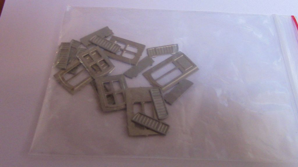

Gli infissi sono della CR Ninive, questi in particolare gli ho acquistati a Novegro direttamente allo stand della casa produttrice, comunque si trovano anche nei negozi di modellismo, girai un po tra gli stand alla ricerca di infissi per il mio casellino non trovando niente che mi piaceva e poi vidi lo stand della Ninive, ho gia comprato loro particolari che ritengo di un dettaglio ottimo, quindi sapevo di non spagliare, questa una foto dei particolari che mi sono avanzati così per capire come sono allo stato grezzo [:I]

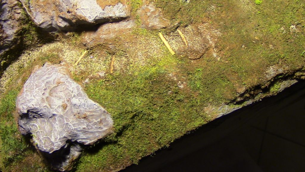

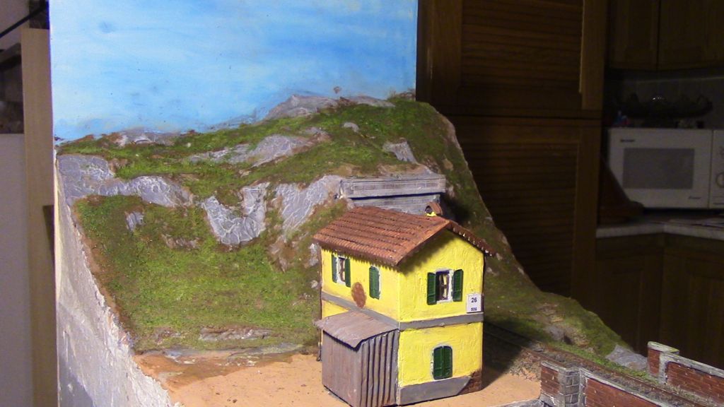

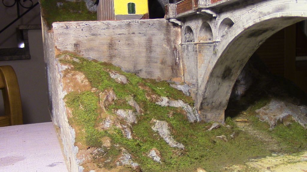

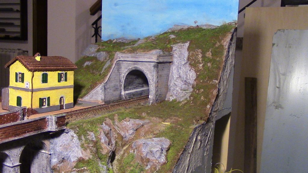

E anche sulla parte destra è comparsa la vegetazione :wink:
116,51 KB
89,96 KB
133,22 KB
125,88 KB

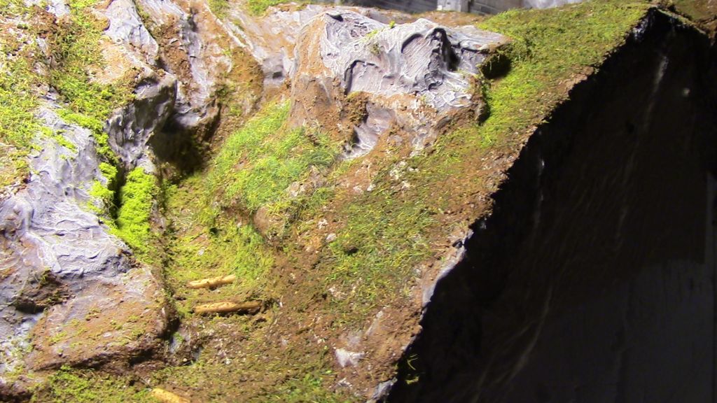

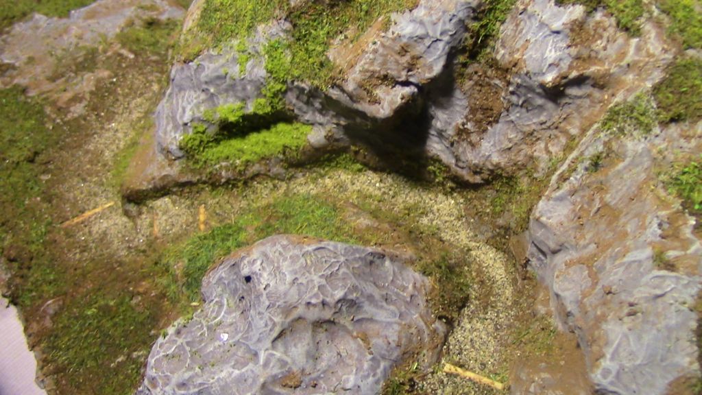

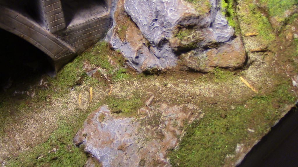

Qualche particolare dello stradello che dalla strada porta al torrente, ho inserito dei pezzetti di legno ricavati da stuzzicadenti realizzando degli scalini grezzi, in modo da rendere tutta la scesa più veritiera,(è ancora da rifinire e sto anche realizzando la staccionata che inserirò nei punti di maggior pericolo) l'effetto in trincea tra le rocce personalmente a me piace parecchio [:I]

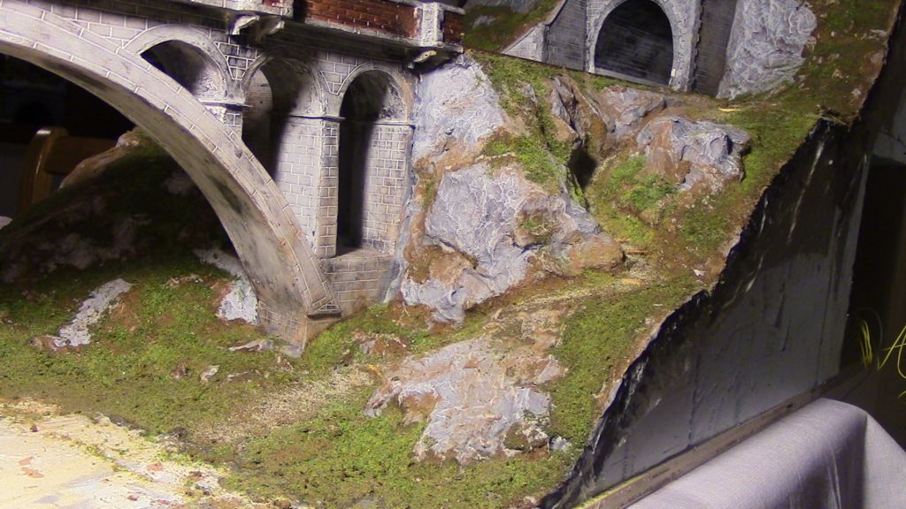

Ed infine due foto di un transito di un locale per vedere attualmente l'effetto che da :grin:
108,43 KB
127,88 KB
Essendo ancora tutto in lavorazione l'effetto non sempra male, voi che dite[?]

È veramente stupendo. Ha un grosso impatto realistico. Il terreno sarei curioso di sapere come l'hai realizzato, sembra veramente terra la parte marrone, hai dipinto i ciuffi d'erba? Poi sono alla ricerca di ganci corti per le carrozze, dalla foto hai utilizzato qualcosa in particolare o sono appoggiate? Da qualcuno devo pur imparare! :smile:

Per il terreno io utilizzo un impasto di polvere di legno(se hai un amico falegname ne ha in abbondanza), acqua e vinavil(se si ha a disposizione si puo aggiungere un po di kerakool, aumenta la durezza una volta essiccato), sul quale poi cospargo il fogliame, lo lavoro e ripasso infine con un po di vinavil liquido per una maggior tenuta.
Non ho dipinto i ciuffi ma utilizzato diverse qualità di verde, normalmente parto da una tonalita scura fine, poi do delle tonalita più chiare qua e la e mi aiuto con le dite per il fissaggio emischiatura delle stesse, due in particolare le avevo comprate a novegro da alberto collo e le avevo mischiate direttamente nel solito sacchetto all'acquisto proprio per questi lavori, è la classica erbetta che normalmente si da con la macchinetta elettrostatica, io non la possiedo quindi l'ho applicata cosi, l'effetto finale non mi dispiace e visto che nell'altra area che ho fatto prima questa non la possedevo, devo ripassarci perche l'effetto è decisamente meglio, in totale considera che ho utilizzato 5 diverse tonalità di verde.
