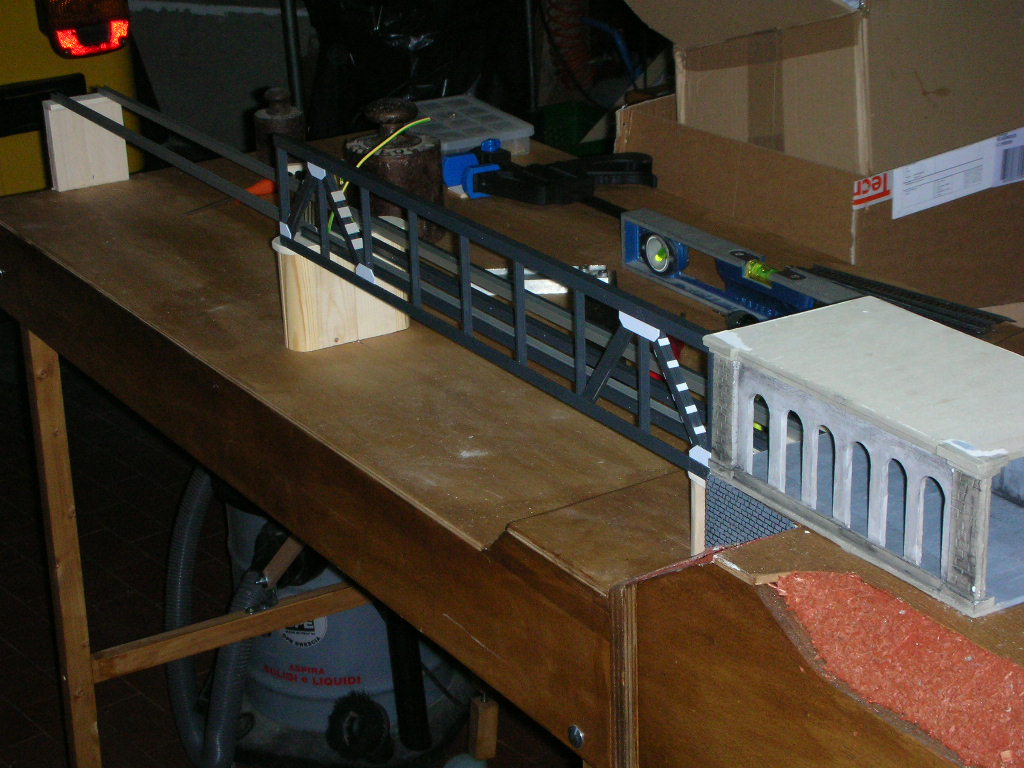

Docdelburg ha scritto:
Simulazione con un prototipo in legno......per vedere l'effetto che fa!
177,43 KB
Considerando che si tratta di un prototipo, mi pare veramente ben fatto.
Inoltre anche l'effetto mi pare decisamente realistico.

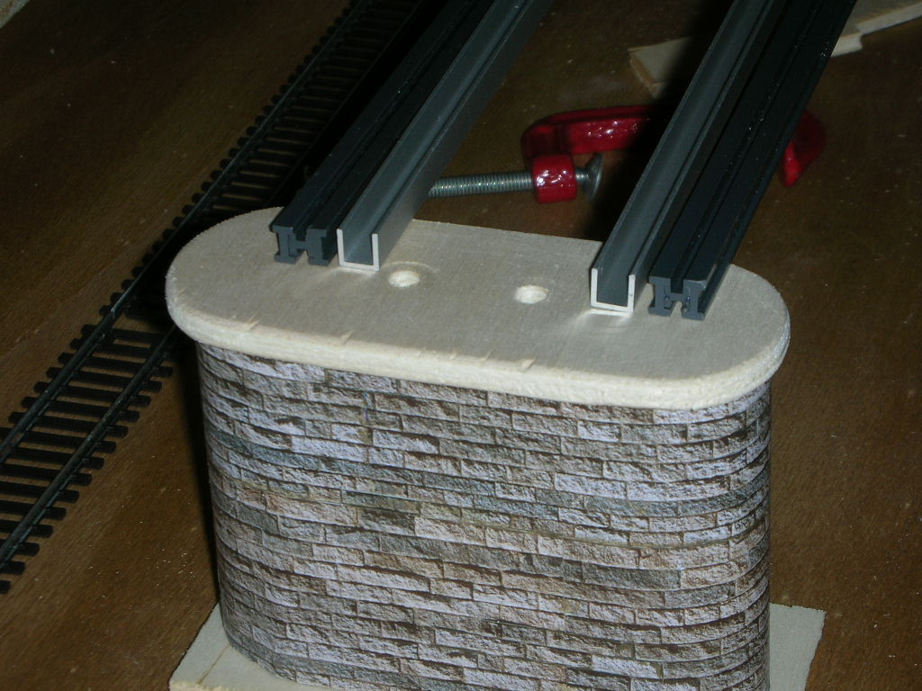

Detto questo sto valutando appunto l'impatto visivo delle dimensioni che devono avere le travature metalliche. Ho stabilito che una campata sarà lunga 60 cm e avrà cinque serie di V rovesciate; al vero sono sei, il prototipo ne ha quattro. Per reggere egregiamente il tutto ho stabilito di usare due profilati di alluminio ad U di 8 mm di spessore complessivo che affiancano dei profilati di abs di ugual misura a forma di I incollati fra loro a formare una H. Un'immagine esemplifica la spiegazione:
177,07 KB
Sono in dubbio se mettere un terzo profilato di alluminio al centro...
Il pilone ha due fori passanti per portare i fili dell'alimentazione ai binari.
In questa foto ho attaccato al pilone un foglio di finte pietre per vedere di nuovo l'effetto ma credo che userò dei fogli di plasticard di 0.4 mm incisi scartavetrati e colorati.
Si accettano, anzi, si richiedono commenti e soprattutto critiche.

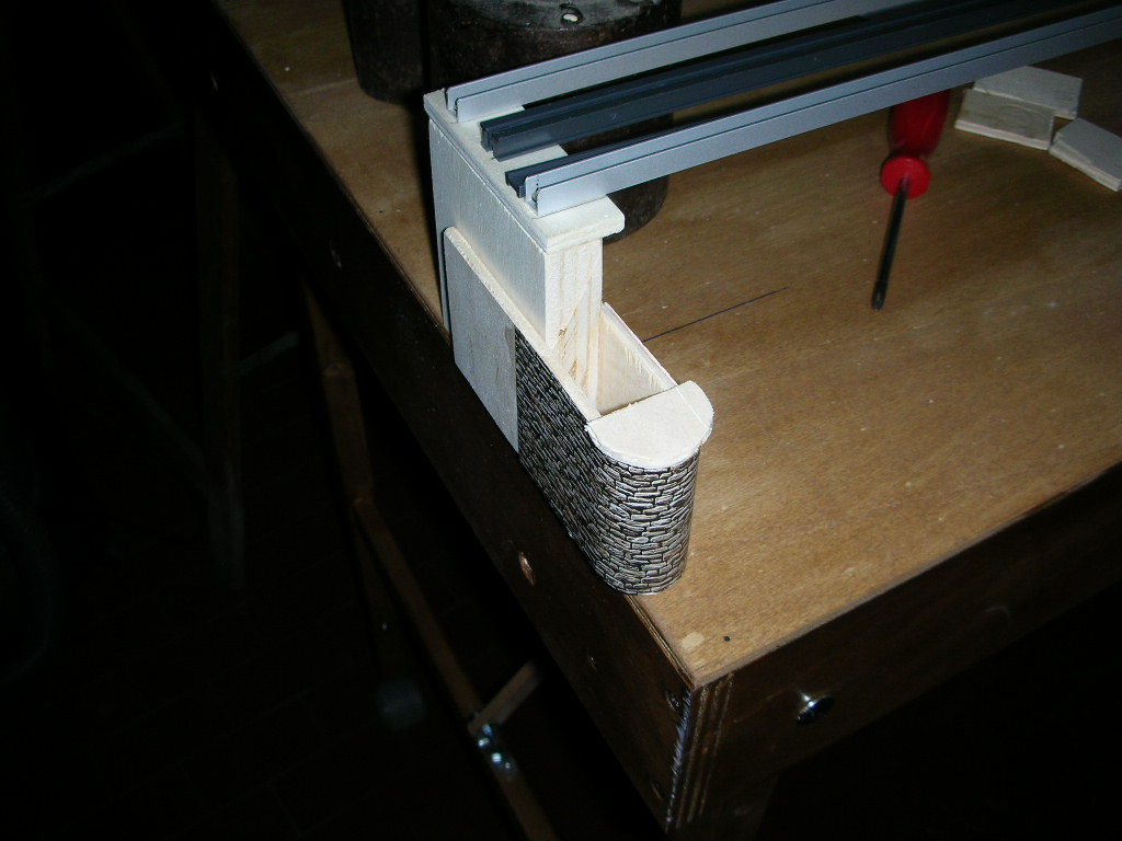

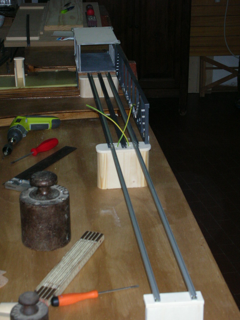

Ho ripreso il tentativo di realizzare il ponte sul Po in cinque moduli :cool:
e ovviamente sono ripresi i problemi e i dubbi..... :sad:
Nel secondo modulo (lato Voghera) ho ricostruito i piloni e ho posato i profilati portanti in alluminio (che saranno comunque celati alla vista). Nel pilone centrale ho praticato due fori passanti per l'alimentazione elettrica che penso di applicare in tre punti per ogni binario.
Mi sono costruito una dima e ho fatto un primo abbozzo di struttura laterale che però non mi soddisfa.....ne parlerò con i miei soci del CMP per avere qualche suggerimento. I vostri, intanto, saranno i benvenuti! :cool:
167,76 KB
147,99 KB
171,89 KB
179,2 KB

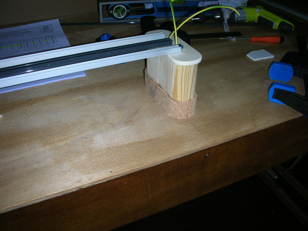

adobel55 ha scritto:
Mauro,
bel progetto, quali sono i dubbi, per quello che si vede va tutto bene.
Ti seguirò con interesse.

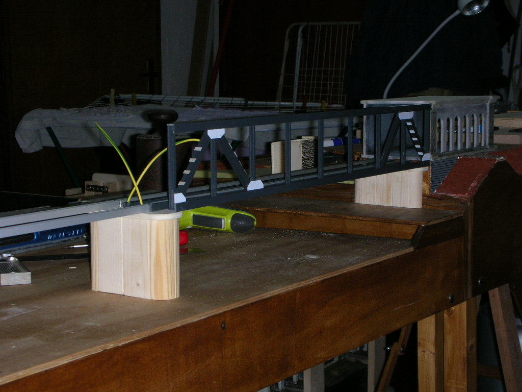

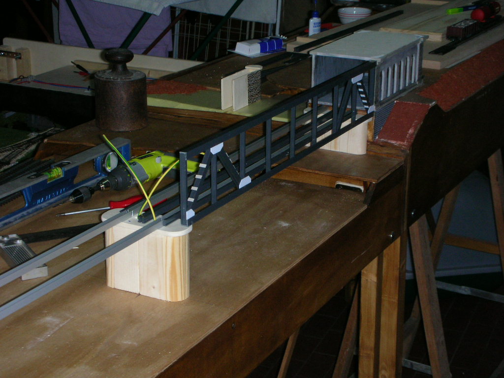

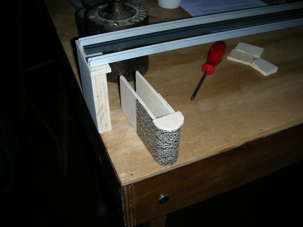

Ciao Adolfo, i dubbi riguardano la resa estetica della travatura laterale del ponte ma su quello devo ancora lavorare, mentre il problema principale sono i piloni. C'è un pilone ogni 60 cm nei tre moduli da 120 cm di lunghezza; ne consegue che due piloni si trovino prorpio sulle giunzioni dei moduli. Ho previsto quindi di costruire due semipiloni e coprirne la fessura con un astuccio che riproduca la parte tondeggiante.
Qualche foto per capire meglio.
Aspetto dei piloni nella parte in cui sono più alti.
574,81 KB
Non ho neanche provato a riprodurre il leggero andamento a piramide ma li ho fatti verticali.
167,25 KB
159,19 KB
146,15 KB
Nelle ultime due foto si vede il semipilone e l'astuccio, di dimensioni ridotte che avevo fatto come provino, inserito solo per rendere l'idea.
Ovviamente l'astuccio definitivo dovrà comprendere anche l'altro semipilone sul modulo adiacente.
Ci vorranno due astucci per ogni pilone, uno per lato, a monte e a valle.
Il pilone in mezzo, nella sua parte centrale è spesso 40 mm mentre l'emipilone è spesso 18 mm.
Il pilone centrale avrà una serie di assicelle di legno incollate verticalmente, alte quanto la striscia di sughero, per riprodurre la base frangiflutti. La stessa cosa dovrò riprodurla a livello di astuccio per l'emipilone...... :cool:

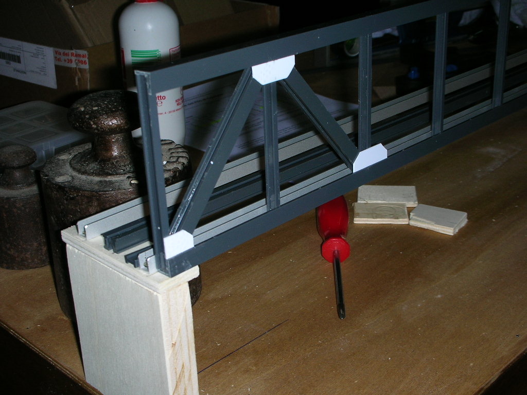

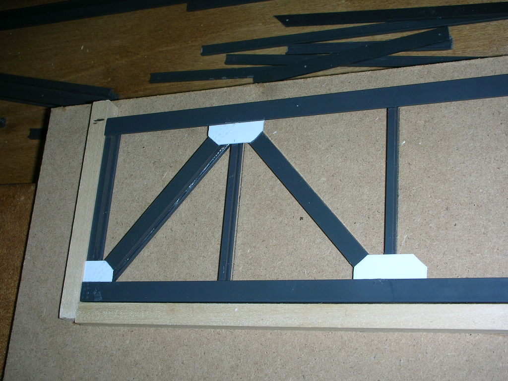

La travatura laterale è pensata con pofilati di abs della Palstruct che trovo in USA di dimensioni e forme adeguate. Sono profilati a L a C a I e ad H più fogli di plastirene sottile. Hanno lunghezza 60 cm, proprio quello che serve per una campata (o travata) tra un pilone l'altro.
Questo è il primo abbozzo ancora nella sua dima che mi sono creato appositamente.
183,28 KB
169,3 KB
Qui mancano le piccole parti traversali delle travi inclinate che si vedono invece in quest'ultima foto.
179,2 KB
