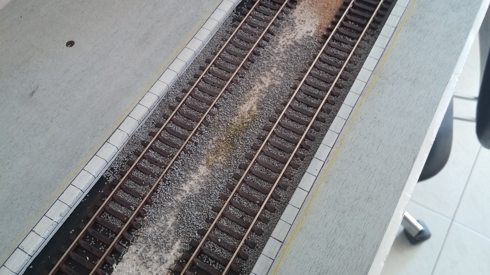

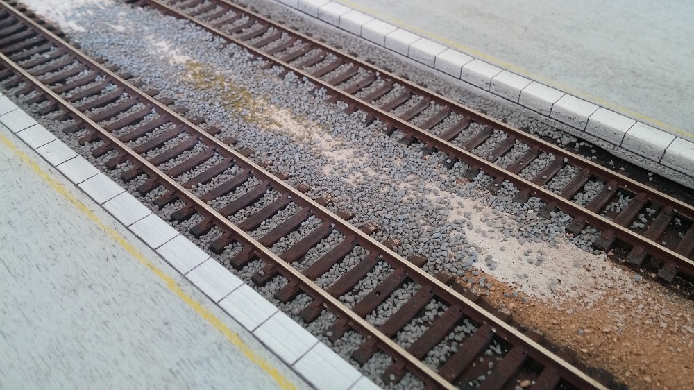

Piccolo aggiornamento...Ho realizzato i marciapiedi di stazione. :smile:
261,19 KB
235,52 KB
Sto facendo delle prove massicciata...A tal proposito secondo voi è meglio riempire l'interbinario di massicciata oppure poca massicciata con interbinario pieno di erbacce?
Suggerimenti ben vengano :smile:
Saluti...
Nino - Treni colorati come lenzuola al vento.

Ottimo realizzazione Antonino, i marciapiedi sono davvero ben fatti :grin: Massimiliano :cool:

Ciao, non mi vorrei sbagliare, ma nella realtà la massicciata è presente anche nell'interbinario, ovviamente meno sassi che sotto il binario, ma ci sono. Il discorso delle erbacce è dato dal fatto che se fosse in abbandono ad esempio, la natura fa il suo corso e si riprende ciò che è suo, non sarebbe difficile quindi veder spuntare ciuffi d'erba! Per il resto davvero un bel lavoro!

Un buon lavoro.

Marco la stazione che ho in mente non è abbandonata, ma poco curata in modo tale che lascia intravedere i segni del tempo...Vedremo[8]
Egidio per i marciapiedi ho utilizzato del semplice multistrato da 8mm.
Saluti...

Trovato in Brico o supermercati similari oppure presso negozi che vendono prodotti per modellismo ? La domanda sembrera' banale ma ho potuto sperimentare che le pezzature di legno differiscono a seconda da dove si acquistano. Mi spieghi poi la tecnica che hai usato per creare proprio i marciapiedi, perché sono veramente belli e dalle foto postate si denota davvero un realismo assoluto. Grazie, saluti. Egidio. :cool:

Allora il multistrato l'ho comprato in un Brico specializzato nella vendita di legnami. La realizzazione dei marciapiedi invece è banale. Dopo aver levigato il multistrato, con una bomboletta spray ho dato una mano leggera di grigio chiaro. In un secondo momento con del colore acrilico bianco dato a pennello ho realizzato il cordolo del marciapiede, aiutandomi con del nastro di carta. A completa asciugatura con una penna a sfera nera e aiutandomi con un righello ho disegnato le incisioni sui cordoli. La linea gialla è stata realizzata con un colore a matita giallo sempre con l' ausilio di un righello. Il leggerissimo invecchiamento l'ho ottenuto con della polvere di carbone data con un pennello a secco. Infine ho fissato il tutto con un trasparente opaco.

Davvero molto semplice e lineare l'esecuzione e la lavorazione dei marciapiedi......E comunque hai ottenuto un ottimo risultato. Grazie per il tutorial Nino. :wink:

ottimo lavoro per quanto riguarda l'erba farò tesoro di tutto anche perchè presto tocca pure a me.quello che mi convince meno è il marcapiede anche se nell'insieme il risultato è ottimo,trovo che senza stuccature si notano le venature del multistrato.ma è cercare il pelo nell'uovo! nell'insieme 10 e lode!

A mio parere massicciata presente anche tra un binario e l'altro con qualche sporadico ciuffo di erbacce, meglio se chiare come se arse e scolorite dal sole.
