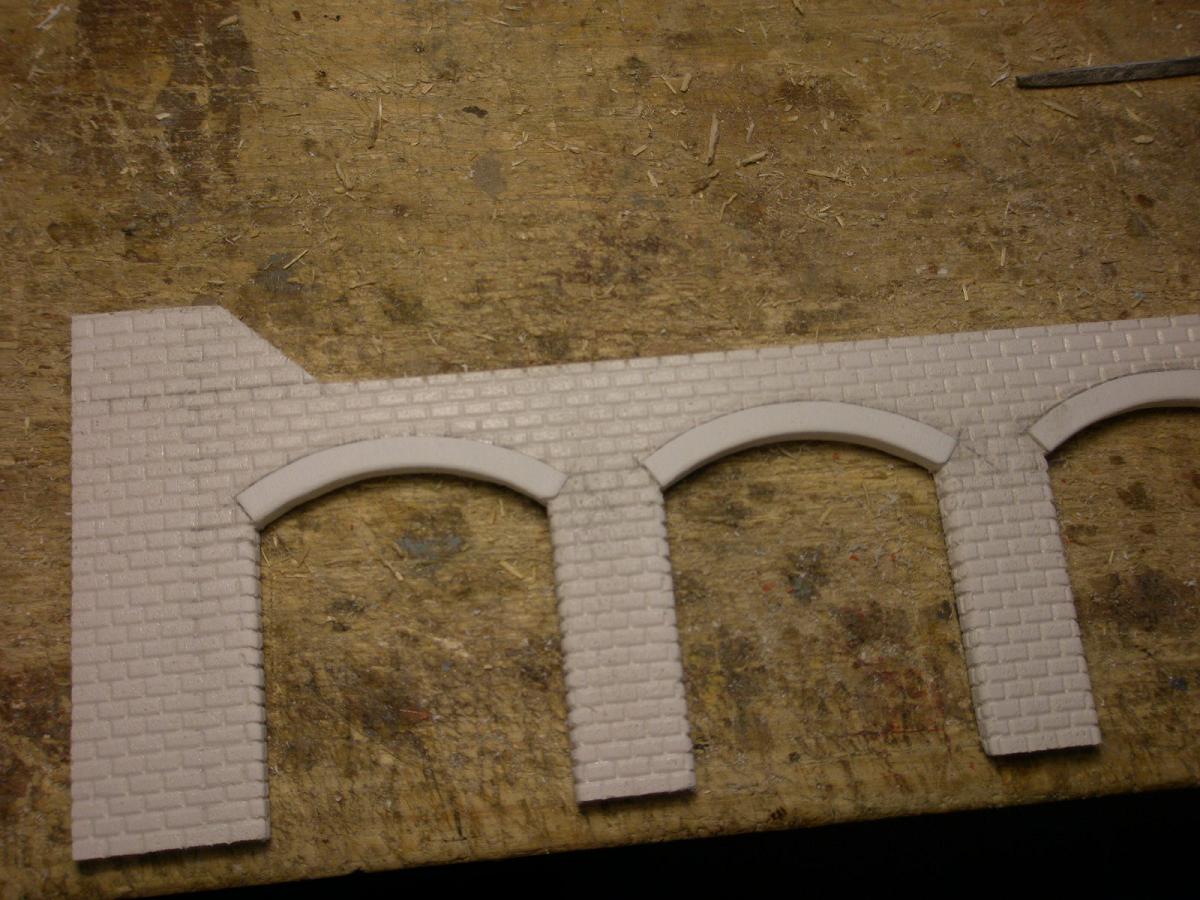

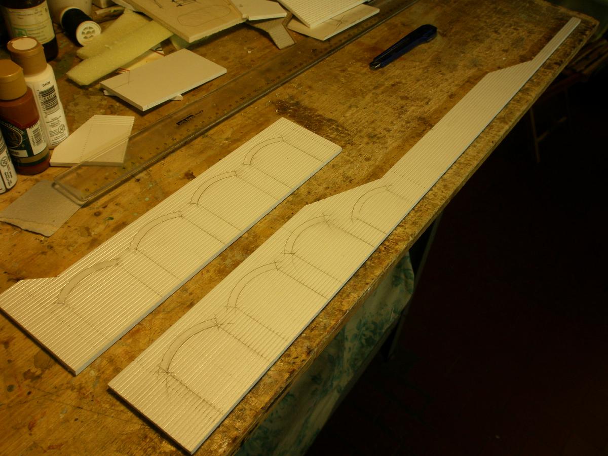

ok!!!

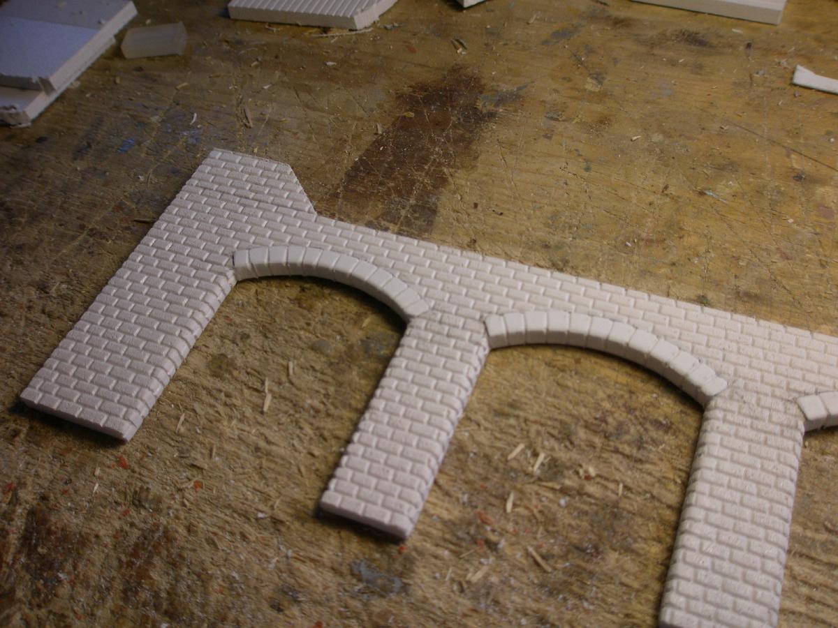

Invece io per intagliare il forex io ho utilizzato una punta di compasso, un po piu sottile di quella di Luciano, però è pur vero che l'ho dovuta passare non solo per intagliare ma anche di traverso per dare una sagoma migliore ai mattoni (sempre dopo aver tagliato col taglierino, però).
:wink:
I miei mattoni hanno dimensione 2,5x5mm.
Ciao, Gianfranco

Io sono sempre a fare domande perchè quando vedo i tuoi CAPOlavori non posso fare a meno di chiedermi come fai, ecco la domanda ho visto che le unioni tra i pannelli sono perfette e immagino che tu tagli i bordi a 45° per unirli. Come procedi per il taglio a 45° sui pannelli? Grazie e ancora complimenti :cool:
Sergio
luciano lepri
Messaggi: 776
Nome: Luciano
Re: Il plastico "CASTELLO" - di Luciano Lepri
#353 Messaggio da luciano lepri »
Non avendo attrezzature adatte, realizzo il quartabono a mano ed a occhio con il taglierino ben affilato.

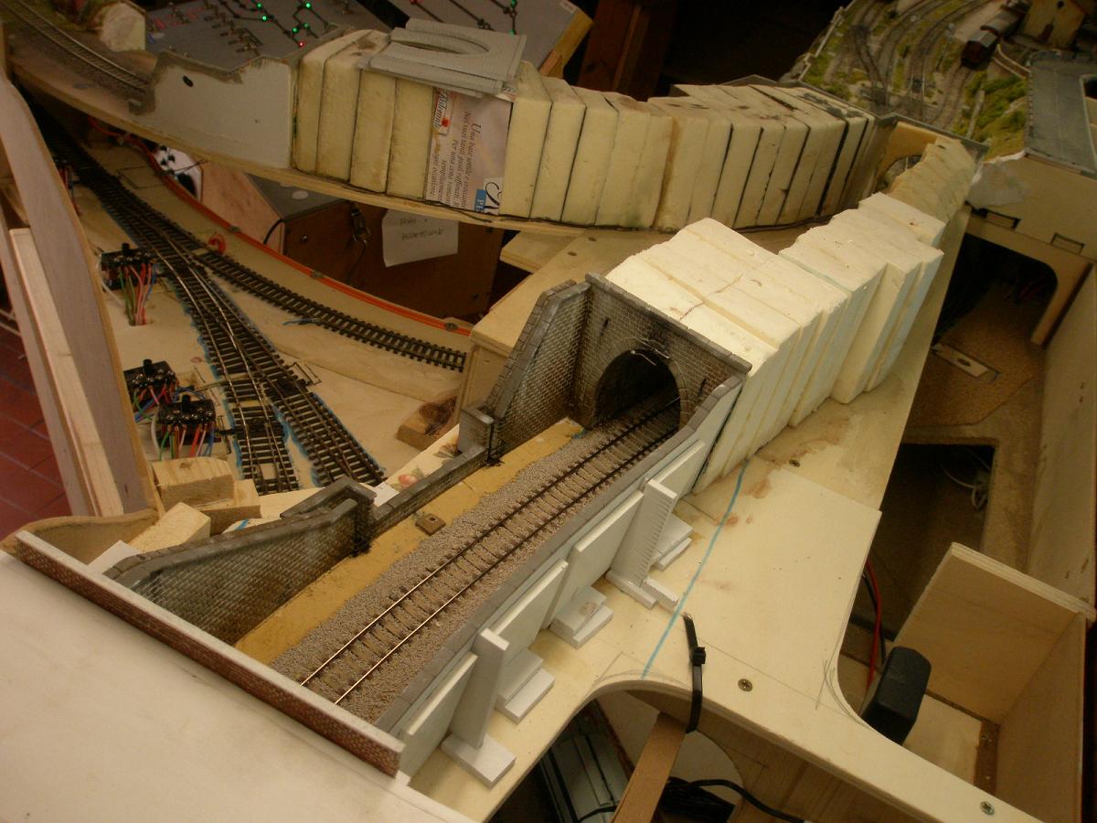

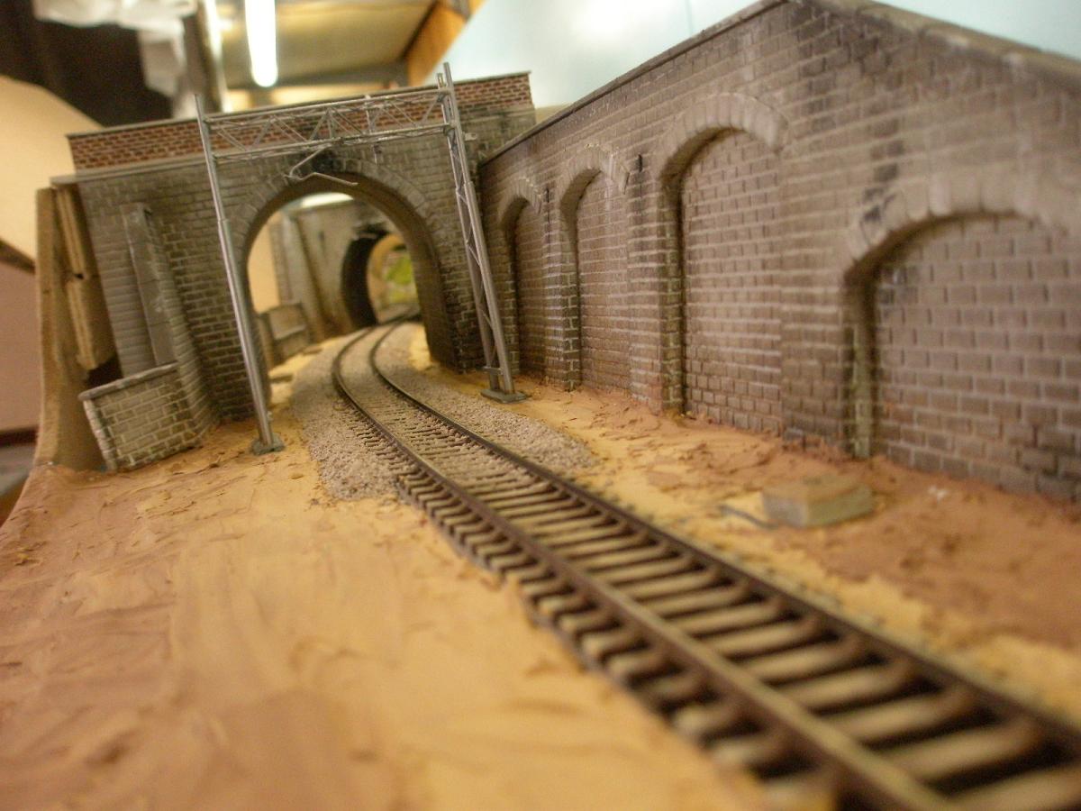

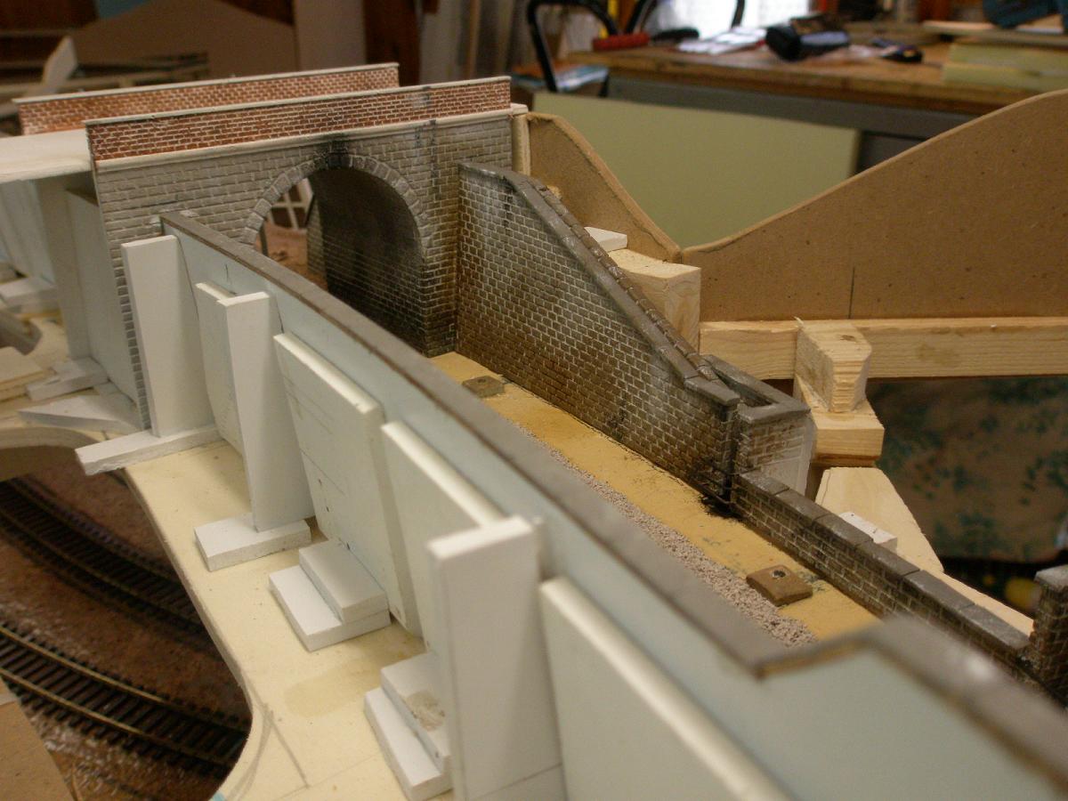

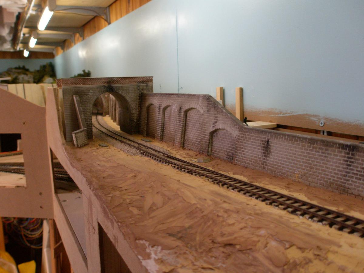

#357 Messaggio da luciano lepri »
Ancora un passetto in avanti.....

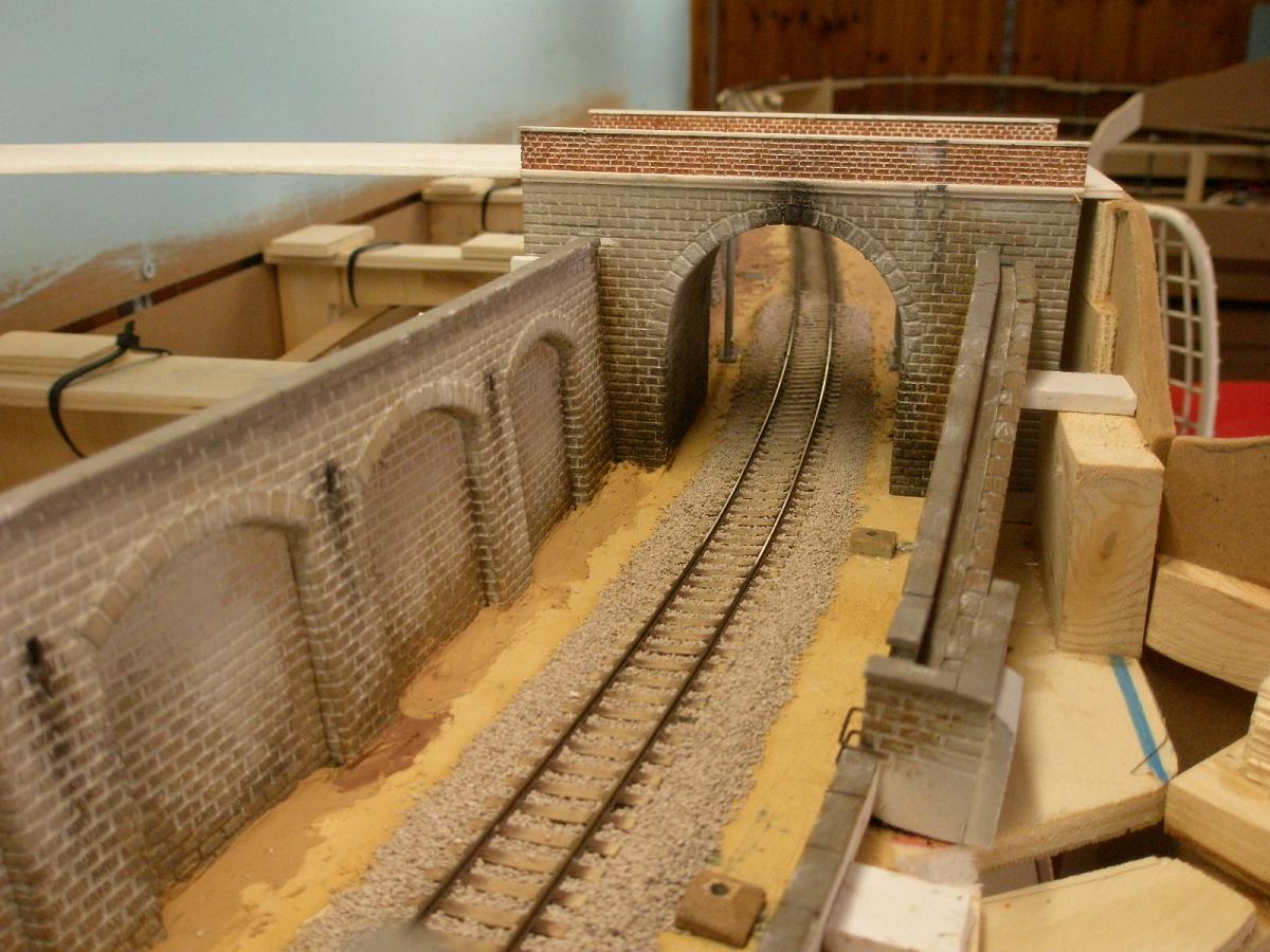

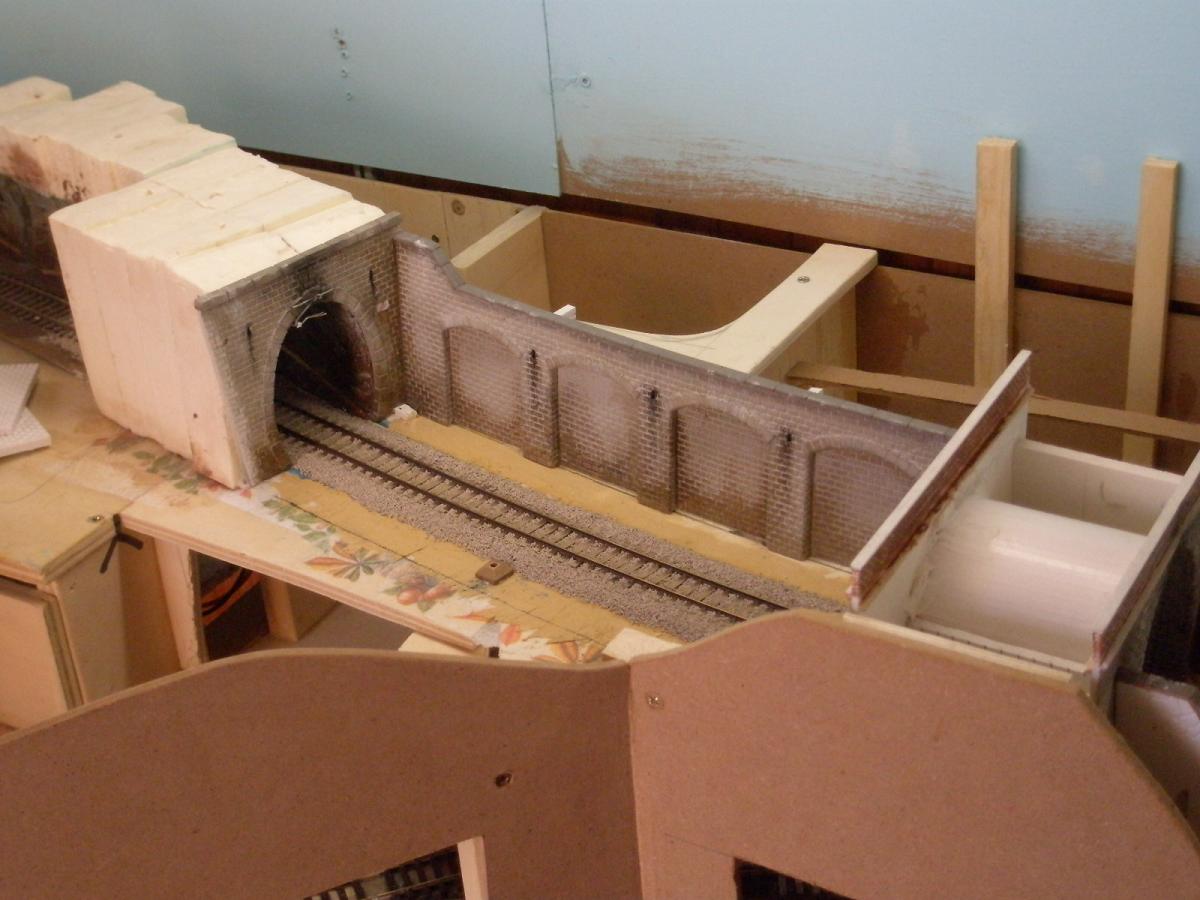

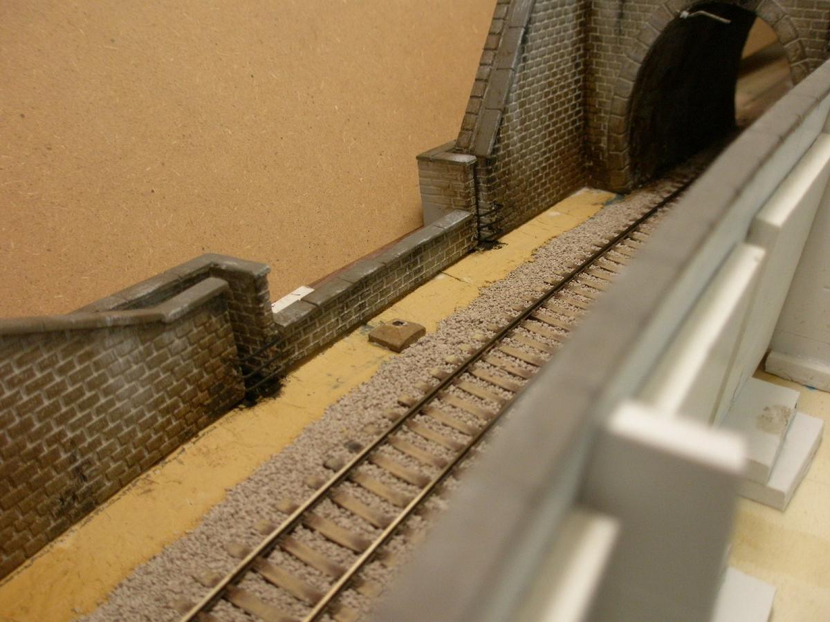

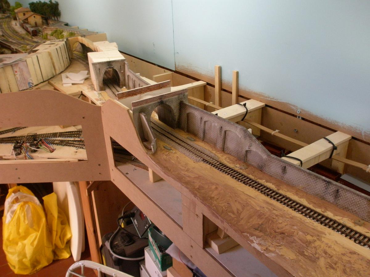

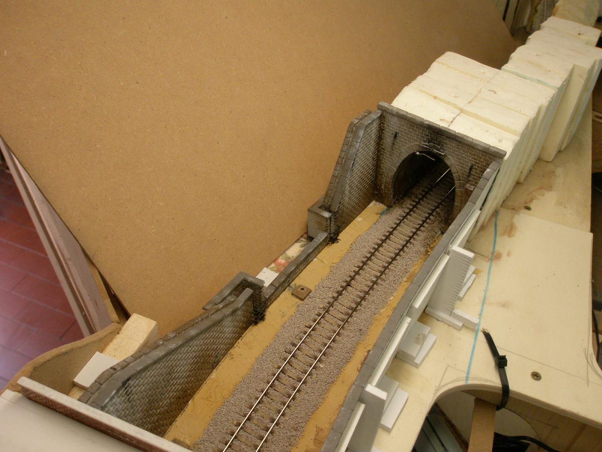

Luciano, volevo chiederti un paio di cose : 1° I muri di contenimento auto costruiti sono, immagino di forex. Come dai per ottenere una perfetta
curvatura degli stessi adattandoli ai percorsi curvilinei dei binari ? 2° Con che tipo di colori hai ottenuto una cosi' bellissima colorazione e sporcatura
dei muri stessi ? Come sempre resto estasiato della tua ...... mostruosa bravura. :cool: :cool: :cool: Saluti. Egidio. :cool:
luciano lepri
Messaggi: 776
Nome: Luciano
#366 Messaggio da luciano lepri »
1°-Essendo un raggio molto ampio, è stato semplice dargli la curvatura inserendo, uno dopo l'altro in posizione, i sostegni che si vedono sul retro del muro.
2°-Ho dato una base di primer grigio spray.Poi sono passato agli acrilici ad acqua. Prima il grigio più scuro e quindi, a pennello secco, le sfumature di marrone scuro e nero per la sporcatura.

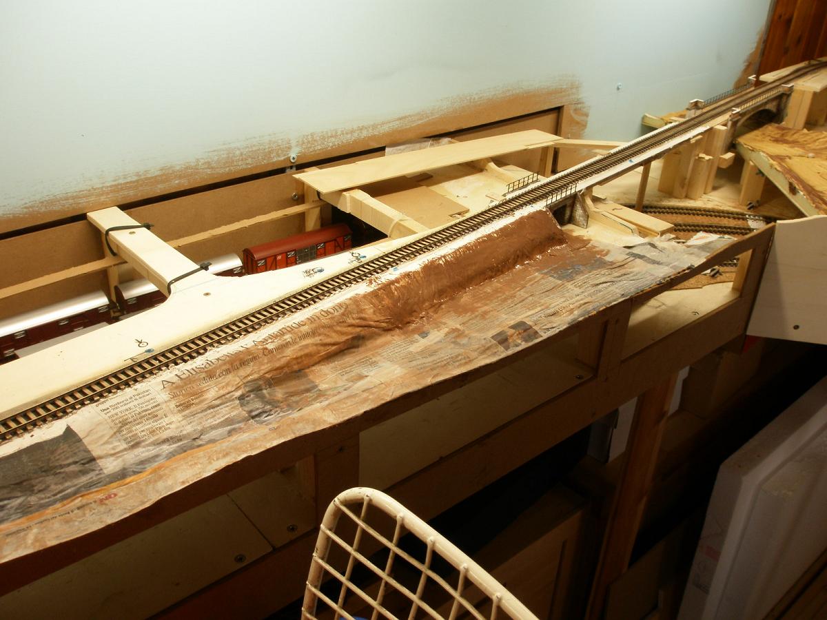

#369 Messaggio da luciano lepri »
Primi passaggi nel nuovo che avanza.....
