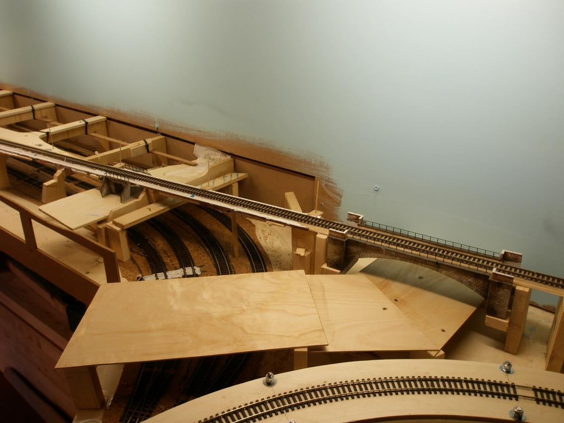

gianfranco.p ha scritto:
Luciano ormai è il mio mito e modello d seguire...
:wink:
Al punto che il ponte che sto costruendo per il mio diorama è basato sulle sue misure.
topic.asp?TOPIC_ID=8103
Approfitto per farti una domanda Luciano: che spessore ha il multistrato che va sul ponte? E ci metterai anche lo strato di sughero? Se si che spessore avrà anche quest'ultimo?
Grazie!
Il binario è già fissato sul multistrato di 8mm di spessore. Non ho previsto sughero. Cmq, tieni presente che, degli 8 mm di multistrato , se ne vedranno solo 2!! Sarà tutto più chiaro fra qualche tempo.
Luciano

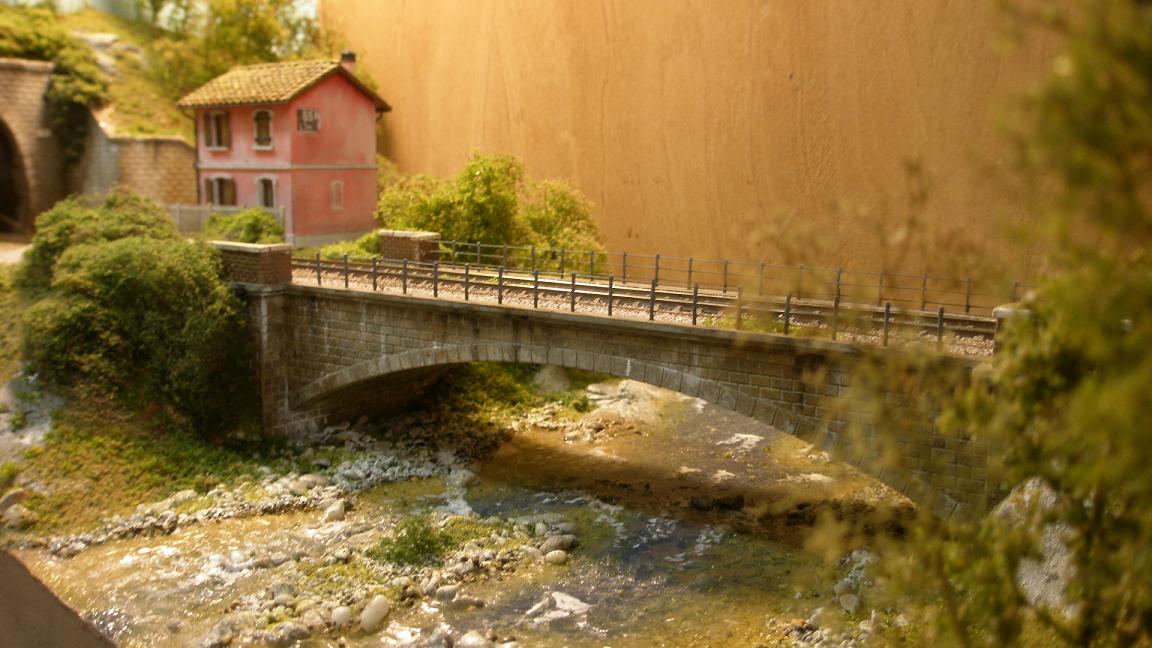

luciano lepri ha scritto:
Un ponte ad arcata unica per la zona nuova del plastico.
Bellissimo.
E' il clone di questo...
http://www.scalatt.it/bottega%20plastic ... 0forex.htm
Come silouette sì. Come dimensioni è uguale a quello del diorama appenninico.....ricordi?

#338 Messaggio da gianfranco.p »
Grazie Luciano, e se ho ben capito, quei 2mm di visibilità sono quelli che andrebbero poi a livello del listello di legno su cui vanno i paletti?
:wink:
Ciao, Gianfranco
luciano lepri
Messaggi: 776
Nome: Luciano
Re: Il plastico "CASTELLO" - di Luciano Lepri
#339 Messaggio da luciano lepri »
:wink:
Esatto!

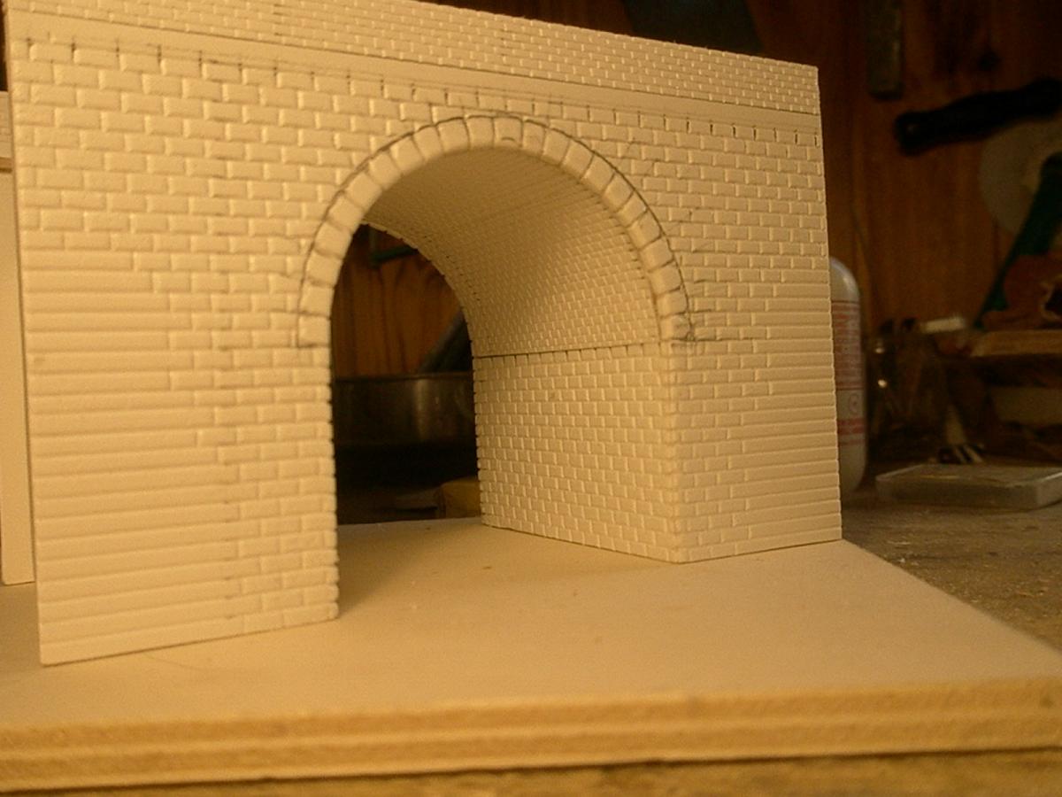

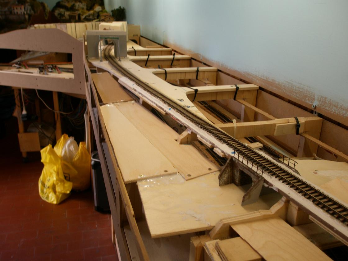

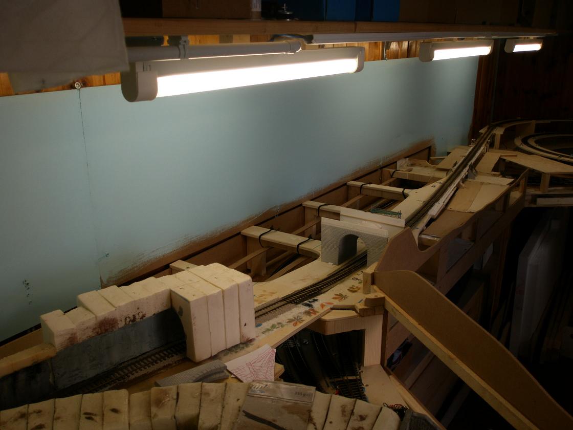

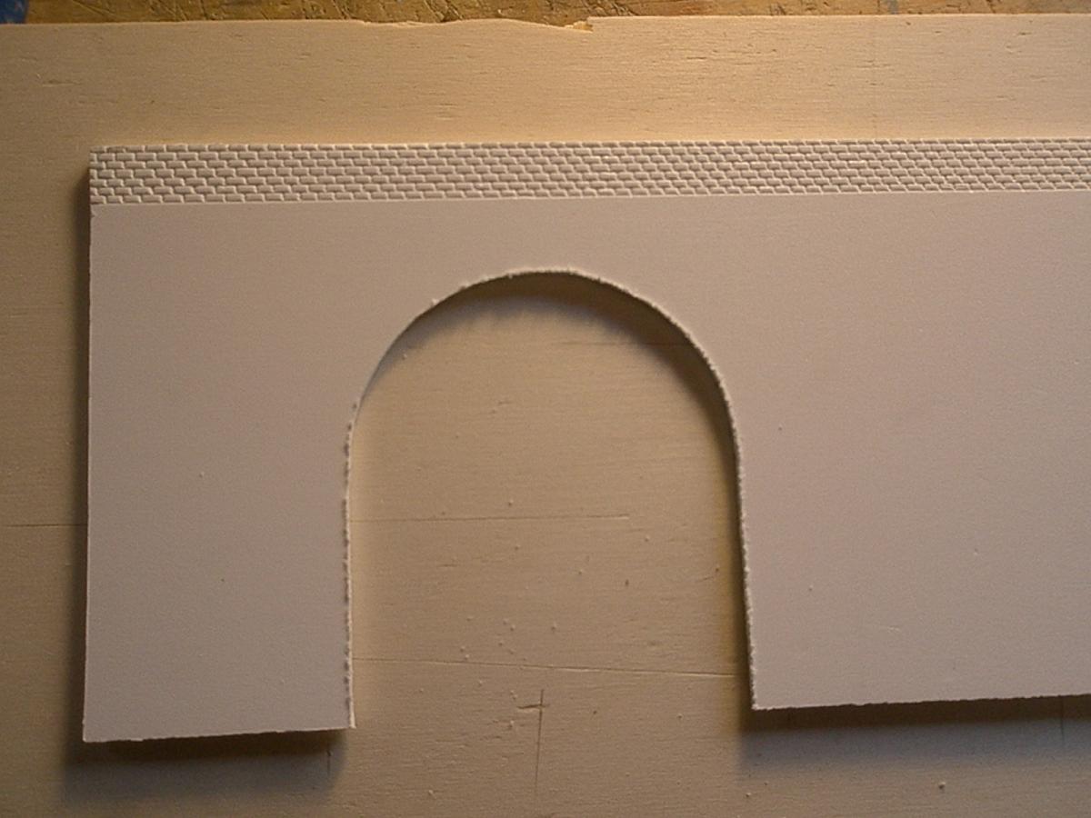

#341 Messaggio da luciano lepri »

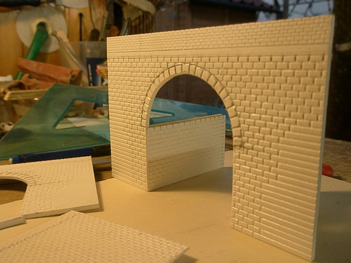

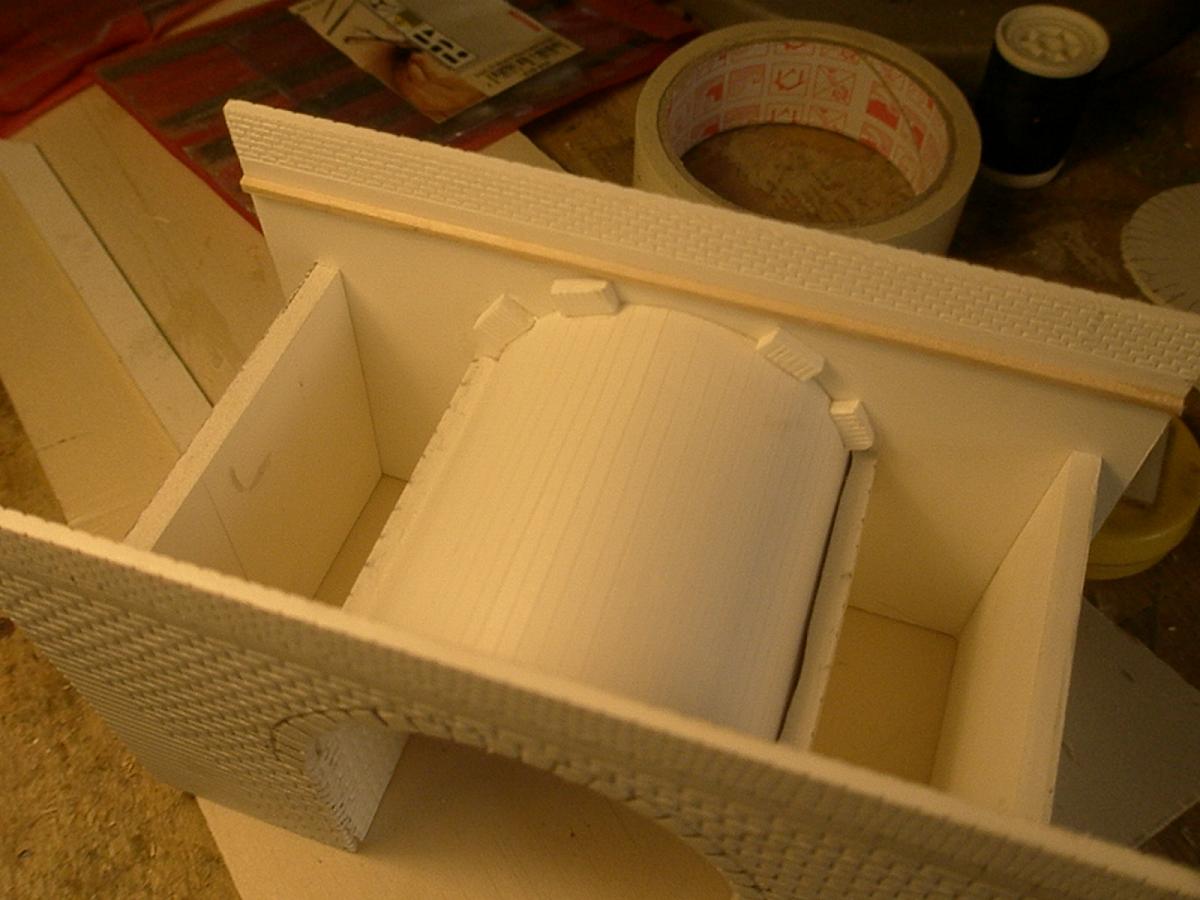

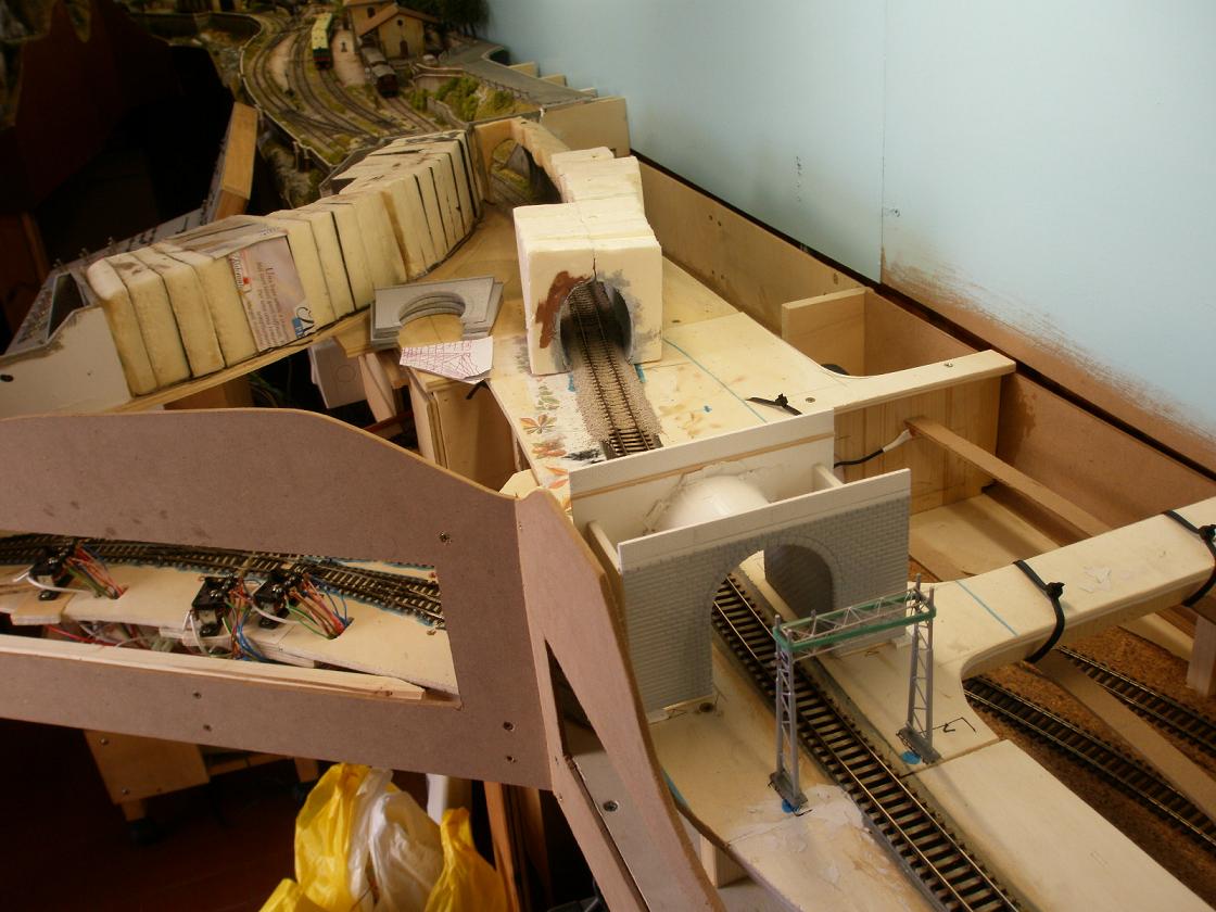

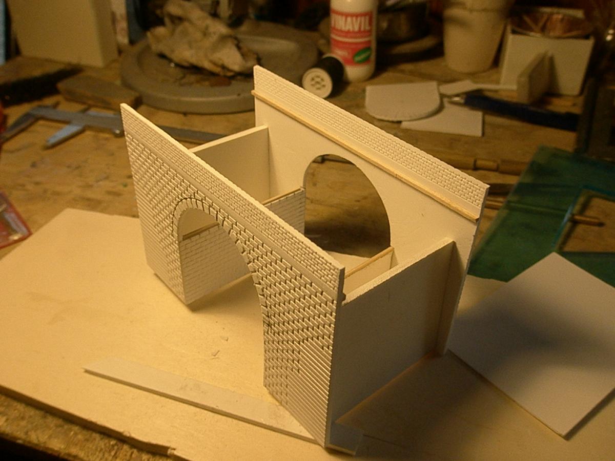

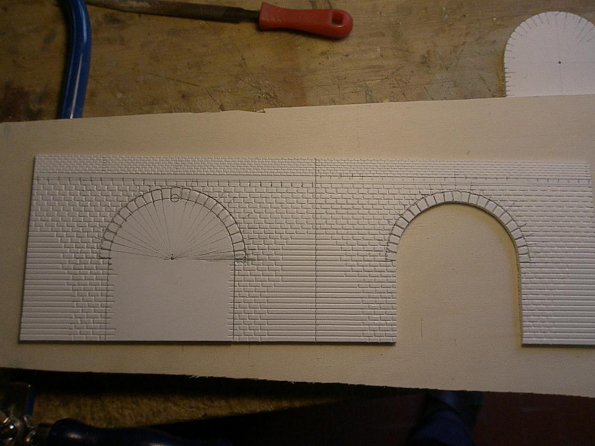

Nuovo aggiornamento...............
94,33 KB
128,58 KB
151,77 KB
111,58 KB
135,47 KB
129,57 KB
114,7 KB
109,47 KB
107,95 KB
91,85 KB
106,66 KB
128,74 KB
Messaggi: 7740
#342 Messaggio da giuseppe_risso »
I soliti meritati complimenti per la pulizia e precisione del tuo lavoro.

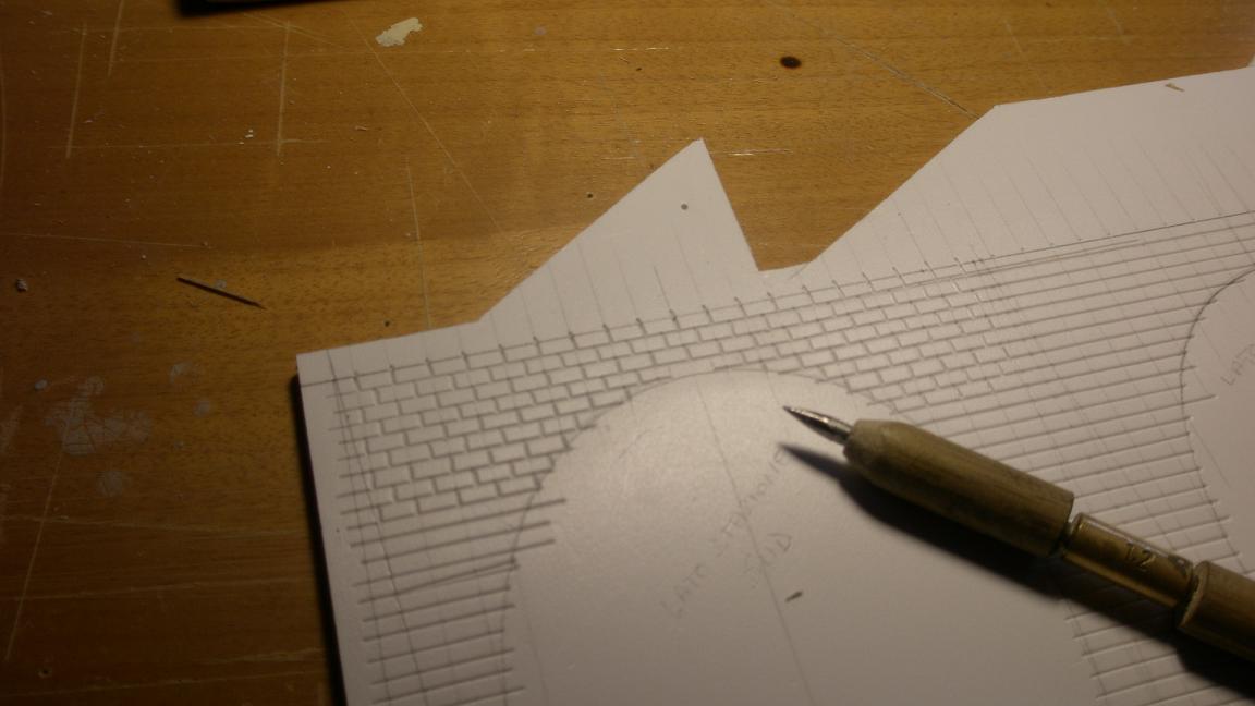

Forse lo hai già spiegato, ma che attrezzo usi per incidere così bene il forex?

luciano lepri
Messaggi: 776
Nome: Luciano
#344 Messaggio da luciano lepri »
Questo è "l'utensile"! Una punta in acciaio inserita in un cilindro di legno per poterla impugnare meglio.
72,34 KB

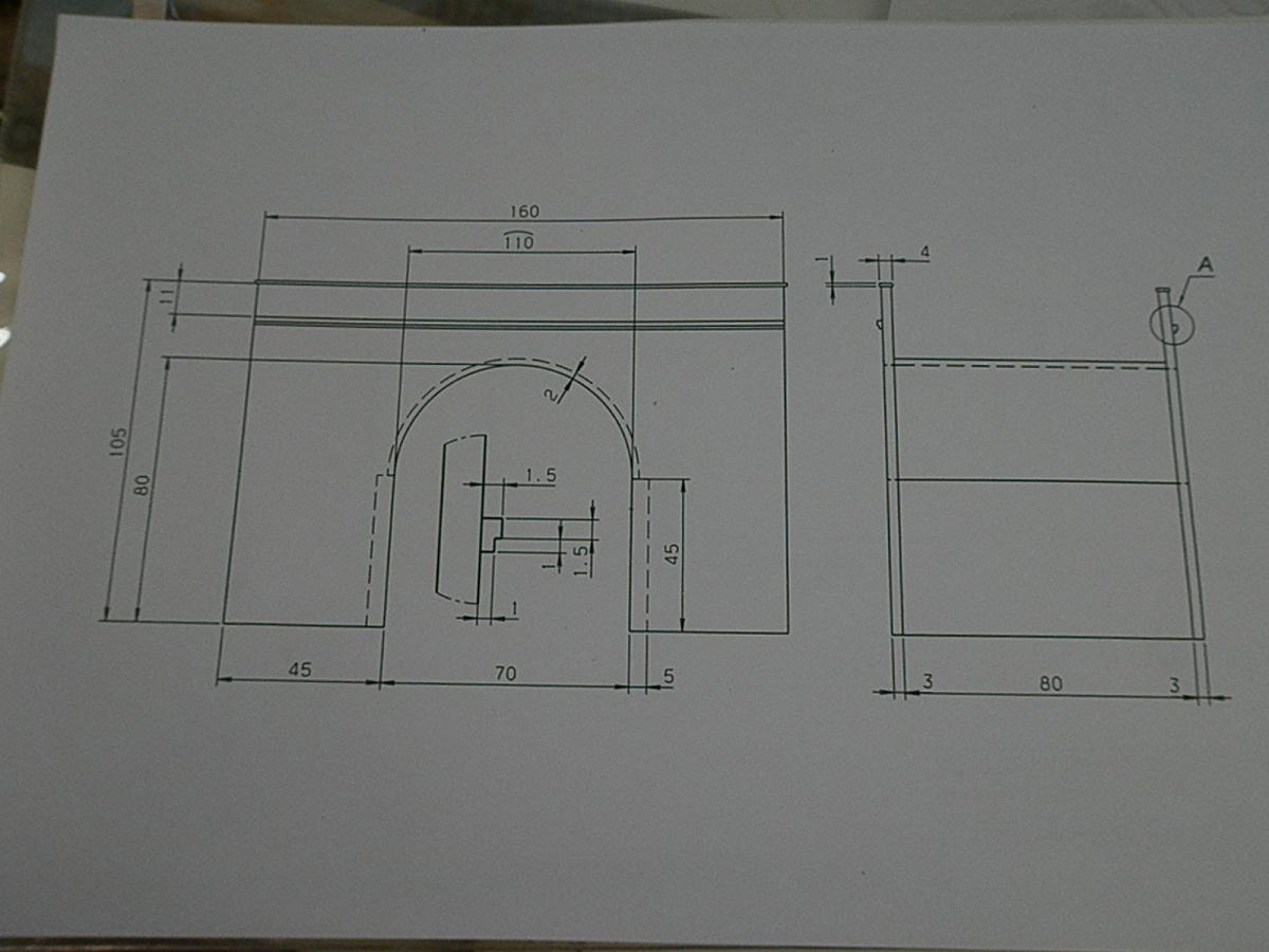

AVE Luciano....una domanda che forse qualcuno ancora non ti ha mai fatto: i disegni li fai in autocad? E le misure le calcoli ad occhio?
no, perchè sono terribilmente in scala.....!!!
:wink:
Ciao, Gianfranco
luciano lepri
Messaggi: 776
Nome: Luciano
#349 Messaggio da luciano lepri »
:wink:
Non è autocad, Gianfranco, è un parametrico. Il disegno dei manufatti lo creo in 3d e poi lo trasformo in 2d. Le misure? Se ho un disegno quotato al reale, disegno l'oggetto in scala; se ho una foto, cerco un particolare di cui posso immaginare le dimensioni e proporziono tutto il resto; se non ho niente disegno proporzionando sui rotabili e con l'ausilio di un personaggino (credo sia della Noch;lo comprai 48 anni fà).

Messaggi: 7740
#350 Messaggio da giuseppe_risso »
72,34 KB
Grazie Luciano, pensavo a una punta più sottile.
