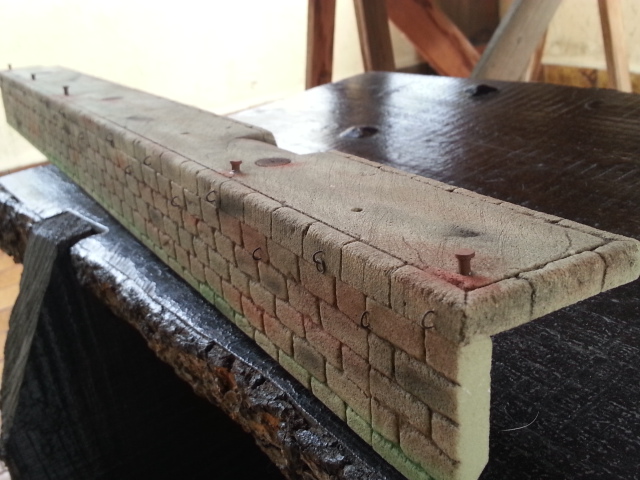

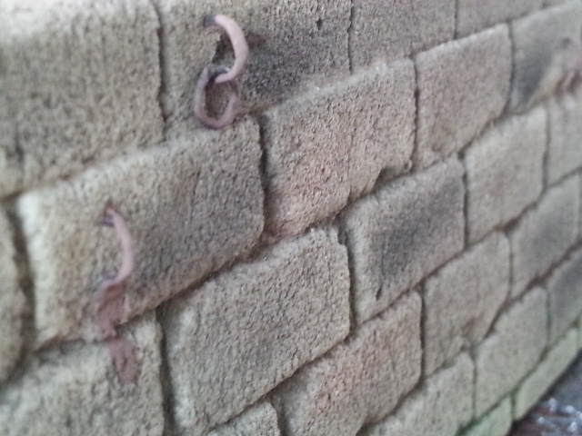

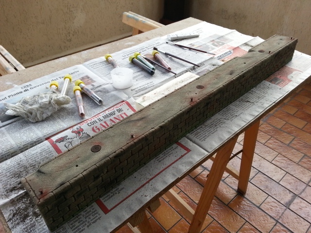

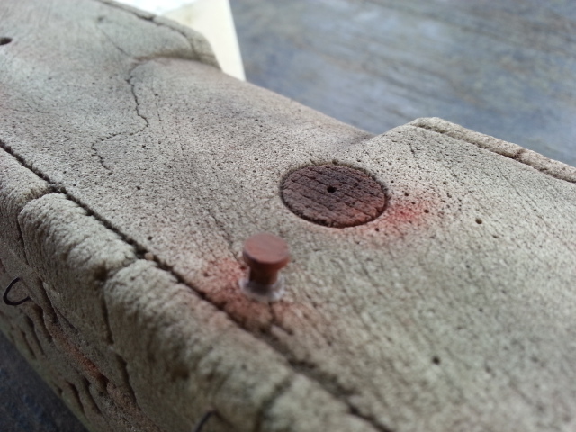

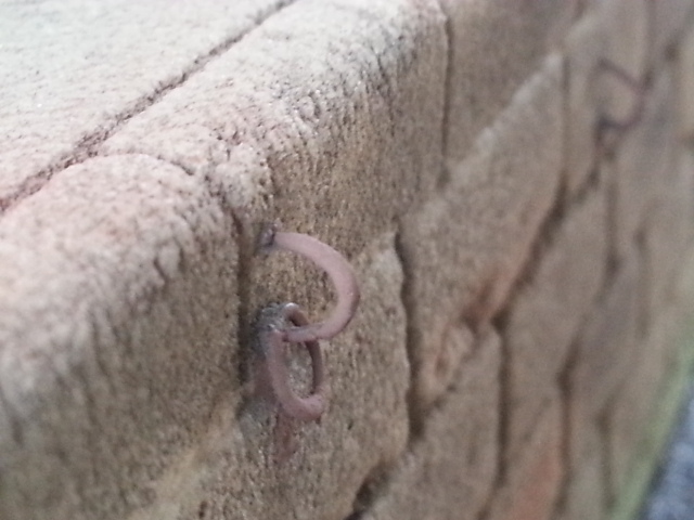

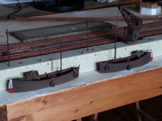

ciao ragazzi ... come avevo detto ho messo mano alla banchina posizionando e incollando le bitte i vari anelli e i ganci dove poter legare le gomme come parabordi le scalette le incollerò dopo aver sporcato la banchina....

Re: Diorama operativo scalo merci F.S. Como lago
#280 Messaggio da Egidio »
Bravo Marco !! Il modulo si presenta davvero bene. Saluti. Egidio. :cool:

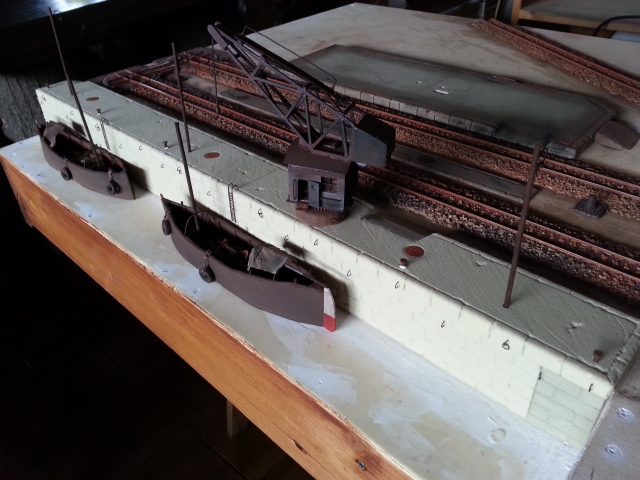

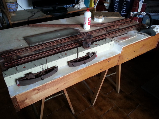

#282 Messaggio da 58dedo »

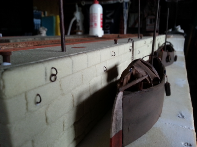

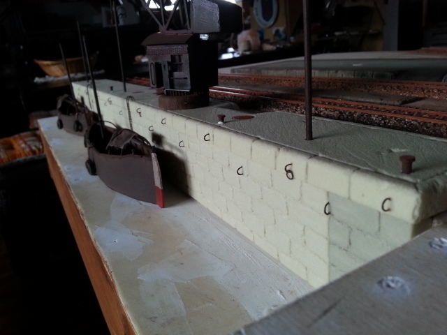

ciao Marco, premesso che ti seguo in silenziosa ammirazione per la magnifica riproduzione che stai realizzando...poi essendo comasco anch'io sono molto curioso del risultato finale....ma sorge spontanea una domanda curiosa, il muro dell'attracco era così alto rispetto alle barche?

#283 Messaggio da marco cacelli »
ciao diego e ti ringrazio molto.......in effetti la tua osservazione è giusta perchè in realtà la banchina è un pò più bassa, purtroppo questo è un pò un mio errore fatto in fase di costruzione del modulo (purtroppo qualche errore si fà) e anche la gondola reale è molto più bassa di sponde io l'ho fatta più alta perchè essendo la banchina più alta (l'errore che dicevo prima) sarebbe stata sproporzionata, và detto anche che per quello che riguarda la gondola la mia intenzione non era quella di fare un modello esatto della barca (anche perchè non ne sarei più venuto fuori) ma comunque un modello realistico che và visto nel contesto del diorama che stò cercando di riprodorre, al di là di qualche errore, il più realistico possibile.....

#284 Messaggio da max63 »
Marco all'altezza della banchina puoi porre facilmente rimedio mettendo uno spessore sul piano sotto le barche sufficente ad alzarle al livello che desideri; per il resto ottima realizzazione dell'insieme e dei particolari, complimenti!

#286 Messaggio da 58dedo »
comunque sei sempre in tempo a risolvere "l'errore", come penso che l'acqua sarà creata con resina, dovrai pazientare e creare uno strato maggiore (2 cm.?) :wink: , magari riuscendo a creare una sorta di fondale lacustre

diego ci penserò...ma mi sà che ormai lo lascerò così.....

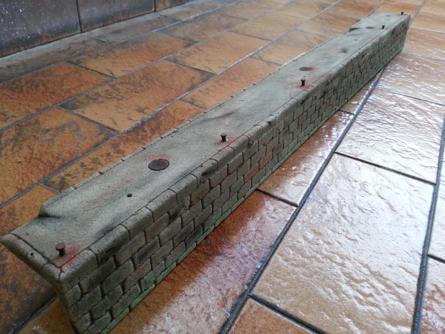

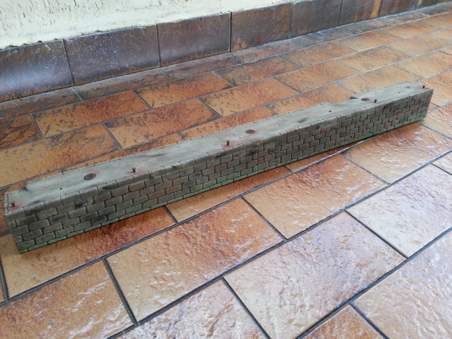

#293 Messaggio da marco cacelli »

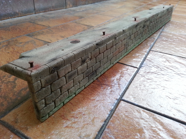

ciao ragazzi... e anche la banchina è sporcata..ripassate con un pò di colore la parte bassa delle bitte e tutti gli anelli e i ganci....nella parte bassa poi metterò l'erbino usando un kit della life color mancano le gomme e metterò anche qualche pezzo di catena per creare un pò di disordine....
marco.... :smile:

Messaggi: 11498
#294 Messaggio da adobel55 »
Bello,

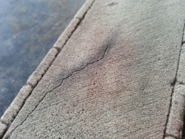

come hai fatto l'effetto delle pietre della banchina così bucherellate ??.
marco cacelli
Messaggi: 2107
Nome: marco
Città: Erba
#295 Messaggio da marco cacelli »
ciao adolfo...è il materiale (che è l'eulithe) che lavorato con uno spazzolino da denti e una spazzola di ferro leggera si riesce ad ottenere quell'effetto......
ciao e grazie....
marco.. :smile:
Marco Cacelli
Messaggi: 6928
#296 Messaggio da Docdelburg »
Marco, l'eulithe è un ottimo materiale, lo conosco bene e l'ho utilizzato anch'io, ma tu l'hai elaborato in modo fantastico! Bravissimo :grin:
Messaggi: 11498
#297 Messaggio da adobel55 »
Ma l'indurimento come lo hai ottenuto, col vinavil ?

ciao adolfo....una volta lavorato gli và dato acqua e vinavil più di una mano, io vado a occhio però considera 70% acqua e 30 vinavil.. :smile:
