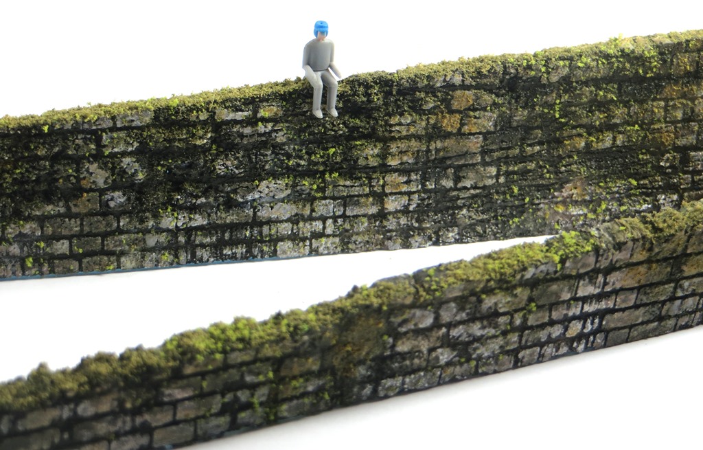

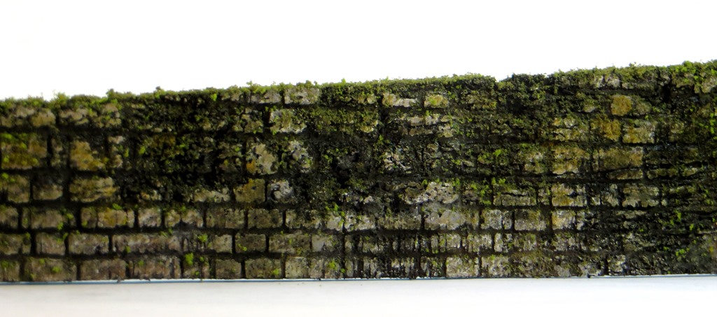

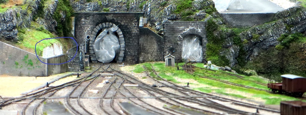

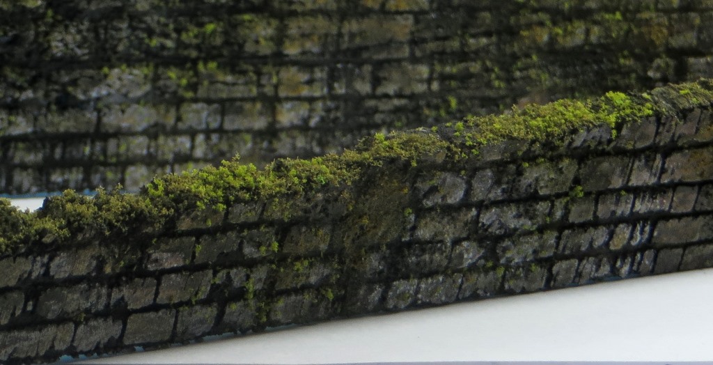

Mentre ingaggiavo la battaglia con la massicciata, un angolino del plastico andava ricoperto (zona cerchiata nella prima foto).
Si tratta di una zona che ha visto uno sbancamento e che pensavo di ricoprire semplicemente con della vegetazione.
Ho però optato per un muretto in pietra che sarà posto sopra e leggermente arretrato rispetto al muro in cemento.
La zona si presume molto umida, il terrapieno alle spalle prevede abbondante vegetazione, alberi e cespugli, mi sono quindi lasciato prendere un po' la mano con muschi e umidità...
Il muro è commerciale, Noch se ben ricordo, riscolpito, ridipinto ed invecchiato con acrilici.
Saluti
Giuseppe

Molto bello l'invecchiamento effetto umido del muro, si vede che l'esperienza acquisita nel campo dei mezzi militari è stata molto utile.
P.s. se hai voglia di raccontarcelo :wink: mi piacerebbe sapere quali tonalità di colore hai utilizzato, di volta in volta, per ottenere un così realistico risultato.
QdP
Messaggi: 700
Re: Plastico qdp
#270 Messaggio da QdP »
Grazie davvero a tutti, per me è un vero piacere condividere le foto su questo sito che trovo molto interessante sia per il livello modellistico altissimo ma anche per l'aspetto umano.
Egidio grazie per le belle parole, le emozioni e la forza dei ricordi sono una parte importantissima del nostro Hobby, hai detto proprio bene, senza di esse mancherebbe una parte fondamentale.
Andrea, i toni che ho usato sono tutti colori della Vallejo acrilici a base d'acqua in modo che non sciolgano la base sintetica del muretto.
I colori vanno molto diluiti e stesi su una base bagnata altrimenti lasciano indesiderati aloni. I toni base sono, un verde scurissomo quasi nero, verde medio, marrone scuro, marrone medio e marrone arancio, grigio polvere e sabbia.
Ma questo conta poco in quanto vanno miscelati tra di loro, creando delle velature che di volta in volta vanno a creare gli effetti di chiaroscuro. Tieni presente che prima dei partire con le tonalità più chiare e poi con quelle scure, che andranno a depositarsi nelle gole e negli interstizi tra le pietre.
Una volta asciutto ho incollato con della colla vinilica molto molto diluita (tranquilli attacca bene comunque) del turf fine verde medio della woodland e del turf verde chiaro fine della heki.
Fermarsi ad osservare la realtà è lo strumento migliore per realizzare paesaggi credibili.. ed è gratuita... almeno fino ad adesso!
A volte colgo lo sguardo di gente "perplessa" nel vedermi fissare un muro cadente e pieno di licheni... ahahah non sanno quanto possa essere poetica la natura anche in manifestazioni così modeste...
Giuseppe - XMPR? No grazie!

Giuseppe,
un chiarimento, almeno per me, cosa intendi per base bagnata, bagnare la base con acqua ?.
Grazie e ciao.
Re: Plastico qdp
#272 Messaggio da dilan »
Complimenti per tutto.
Il muretto è di un realismo eccezionale .
QdP
Messaggi: 700
Re: Plastico qdp
#273 Messaggio da QdP »
Grazie Antonio e Adolfo.
Scusami Adolfo, non sono stato molto chiaro. Sì, il muretto andrebbe bagnato con acqua o diluente/Thinner per acrilico in modo che il colore (comunque molto diluito) possa depositarsi capillarmente su ogni anfratto, un po' come avviene con la posa della massicciata che prima della colla vinilica diluita andrebbe bagnata.
Quindi: prima con un pennello grande bagni il muretto, togli l'acqua in eccesso tamponando con una spugnetta e quindi cominci a dare il colore a più riprese.
Spero di essere stato chiaro :)
