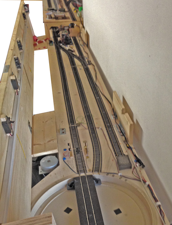

Questa è la versione finale della stazione di testa nascosta
181,48 KB
Essa è composta da un binario di ingresso, in corretto tracciato, per accogliere il convoglio in arrivo. Questo binario termina nella piattaforma girevole, poco prima della quale è posto uno sganciatore.
Un secondo binario, in uscita dalla piattaforma, serve per il disimpegno della locomotiva girata.
Un tronchino (non visibile in foto perché nascosto nella galleria sul fondo) serve ad accogliere una seconda locomotiva che aggancerà il convoglio in sosta per ripartire verso il tracciato nel verso di ritorno.
Altri due tronchini (sul lato destro della foto) servono invece per accogliere le automotrici bidirezionali.

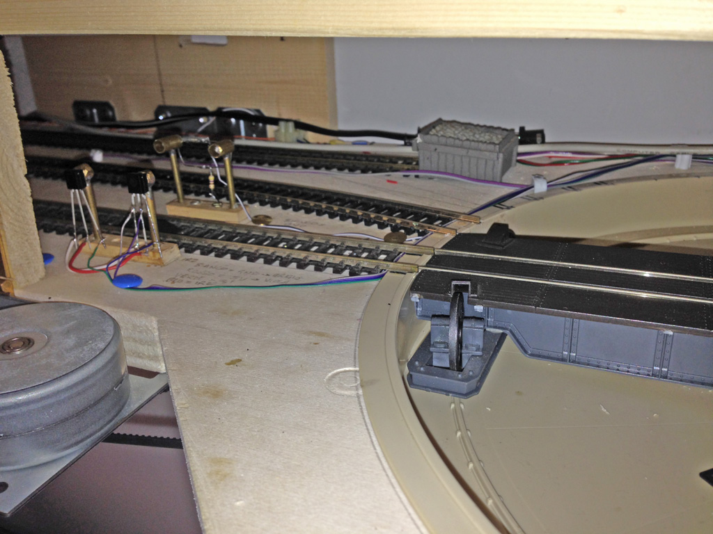

Questo è l'ingresso alla piattaforma
256,77 KB

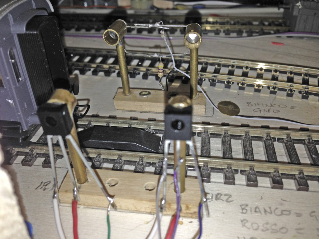

e questo il particolare dei led e sensori IR che azionano lo sganciatore
293,29 KB
Ne ho utilizzati due perché lo sgancio avviene "leggendo" lo spazio vuoto tra locomotiva e prima carrozza (condizione led destro coperto dalla locomotiva e led sinistro scoperto sopra il gancio da manovrare).
Se non dovesse avvenire lo sgancio e la locomotiva procedesse verso la piattaforma ancora agganciata al convoglio, si fermerà comunque su di essa ma non avverrà la rotazione in quanto la condizione di enrtambi i led coperti non lo consentirà (...sicurezza).

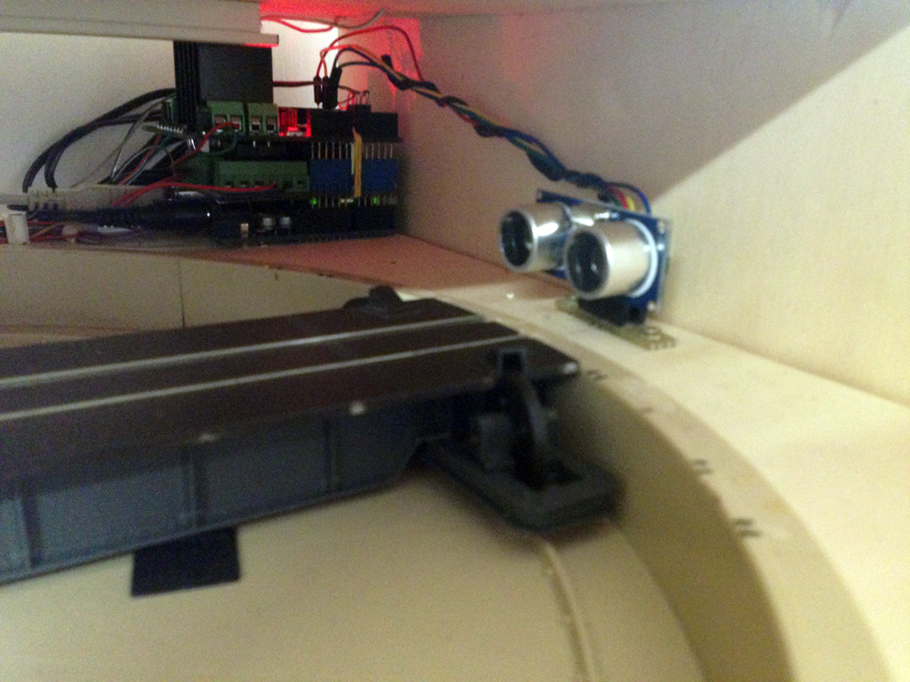

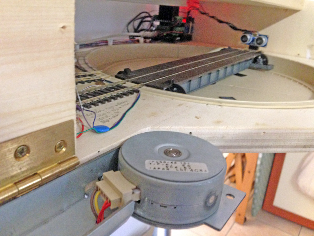

Questo è invece il sensore ad ultrasuoni
276,01 KB
Ho utilizzato un modello molto economico (meno di 4 €) ma sufficientemente efficace: esso legge ripetutamente la distanza della locomotiva che si avvicina e, raggiunto un dato valore impostato, viene interpretato dalla scheda arduino che da inizio al ciclo di arresto locomotiva, giratura e ripartenza della stessa. In questo caso si è rivelato un sistema "a distanza" molto comodo per arrestare la locomotiva in un punto specifico in quanto sarebbe stato molto difficoltoso utilizzare altri tipi di sensori sul ponte della piattaforma (contatti reed o affini...).
Sarebbe ingombrante in una parte di plastico in vista, ma ne esistono di più piccoli e "occultabili". Esso può inoltre determinare molte operazioni a varie distanze di lettura dalla locomotiva e quindi si potrebbero impostare altre funzioni interessanti.

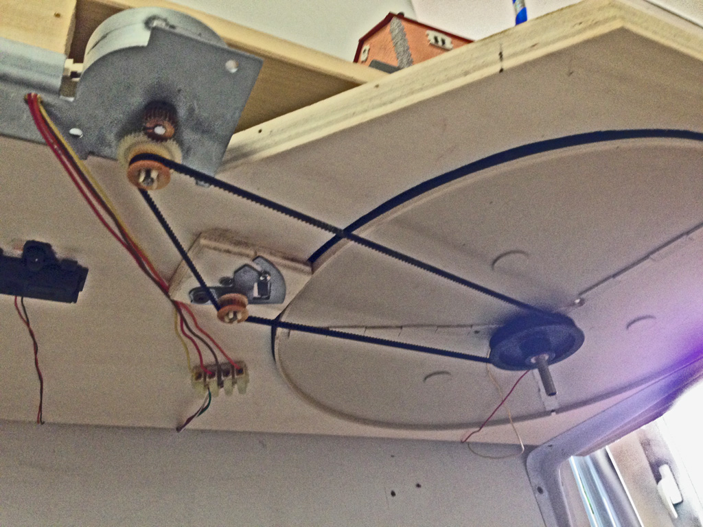

questo è il motore ""passo-passo" che aziona la piattaforma:
275 KB
L'ho recuperato da una vecchia stampante ad aghi e risulta molto comodo in quanto, per ruotare dell'angolo voluto, non necessita di alcun contatto in corrispondenza dei binari di uscita (ne bloccaggi del ponte), ma semplicemente gli si da una opportuna "sequenza" per ottenere l'angolo di rotazione desiderato: esso si posizionerà con precisione e saldamente dove vogliamo. L'azzeramento iniziale? ...se serve, io lo faccio semplicemente a mano prima di alimentare l'impianto, dopodiché, salvo incidenti gravi, non serve più.
Infine una vista della trasmissione:
312,5 KB
avrete notato nel filmato che la piattaforma ruota parecchio velocemente; nel mio caso poco importa, ma per una piattaforma in vista sarebbe irrealistico. Il fatto è che per questo lavoro ho utilizzato componenti recuperati che avevo in casa e la demoltiplicazione risulta insufficiente. Inoltre il motore è un semplice "48 passi/giro".
Con una maggiore demoltiplicazione e magari un motore standard da 200 passi/giro si può ottenere una rotazione molto più lenta e fluida e, con un codice per la scheda arduino più accurato, anche accelerazioni e decelerazioni realistiche nel movimento del ponte.
Non è questo un sistema nuovo per questa applicazione e sicuramente vi sono ben altri modi per azionare piattaforme, sicuramente più affidabili, precisi e realistici. Per il mio caso questo può andar bene e comunque penso possa essere uno spunto per altre applicazioni, quindi, se a qualcuno dovessero interessare maggiori dettagli, sono a vostra disposizione.

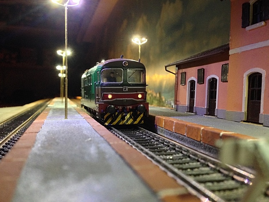

375,55 KB
224,73 KB

#38 Messaggio da MrMassy86 »
Immagini molto suggestive Marco, da cartolina :grin: Massimiliano :cool:

#39 Messaggio da Marco Cestonaro »
Grazie Massimiliano, ho fatto un paio di marciapiedi con i lampioni e ho fatto qualche foto per vedere l'effetto. E' tutto molto provvisorio però pian piano vado avanti...

#40 Messaggio da dilan »
Bello, ottimo l'effetto in notturna.

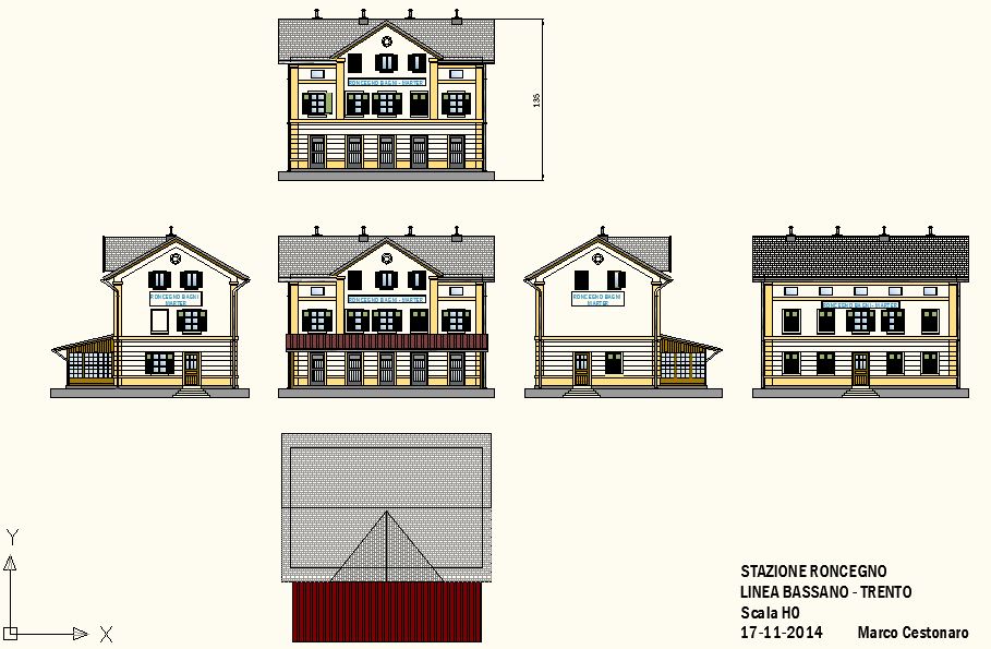

Progetto seconda stazione
99,41 KB
Vorrei realizzare questo fabbricato per la seconda stazione, realmente esistente sulla linea Bassano-Trento. Di stile austroungarico, dista una dozzina di chilometri dai laghi di Levico e Caldonazzo.
Per ora l'ho disegnata... poi si vedrà..

Complimenti Marco, veramente un ottimo lavoro. L'automazione della stazione è ottima, ed immagino che Arduino ti consenta di estendere rapidamente le funzionalità necessarie.
Hai detto che lo sganciatore lo azioni con un servo e fin qui tutto bene. Mi sembra solo, dal video, che quasi sollevi la carrozza o è solo una mia impressione? Altra domanda: come riesce il sistema a discriminare tra separazione tender-carrozza e quella loco-tender? E solo un problema della dimensione della separazione?
Marco Cestonaro
Messaggi: 93
Iscritto il: mercoledì 20 marzo 2013, 22:54
Città: Bassano del Grappa
Re: Piccolo plastico Valbrenta in costruzione
#48 Messaggio da Marco Cestonaro »
Grazie :smile:
1) No, lo sganciatore automatico della stazione nascosta è uno standard ROCO a magnete che avevo già dal passato e che ho impiegato così com'era.
Con servocomandi aziono invece i tre sganciatori collocati sulla stazione di testa che sta sopra.
Lo sganciatore Roco (che è un po' brusco e rigido) tende a sollevare le carrozze con i ganci ad occhiello perché tendono a impuntarsi. In futuro e per vari motivi, ho intenzione di sostituire tutti i ganci, quando mi sarò deciso sul tipo...
2) Il sistema non riconosce la differenza ed infatti tra loco e tender avviene comunque un impulso di sgancio. Inizialmente ho cercato una soluzione ma dato che al lato pratico, questo movimento è del tutto ininfluente l'ho lasciato così
