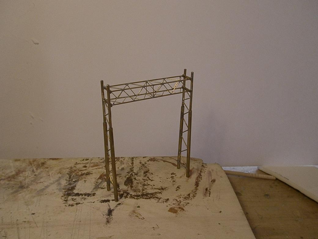

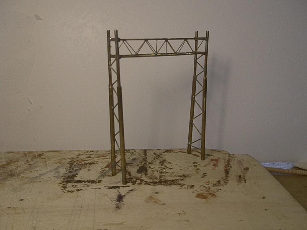

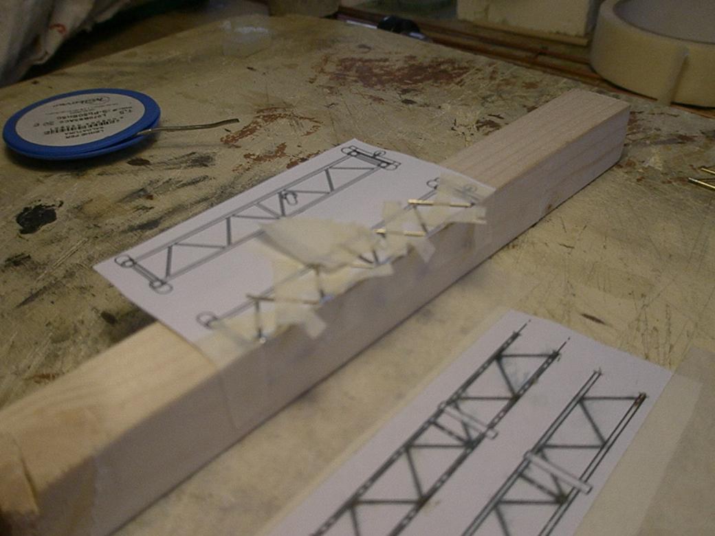

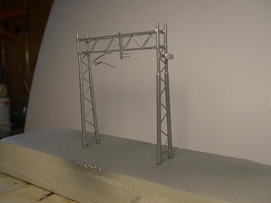

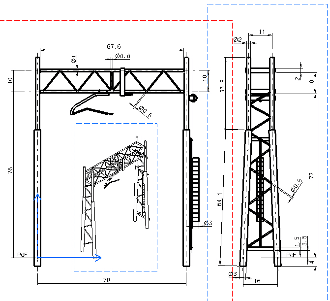

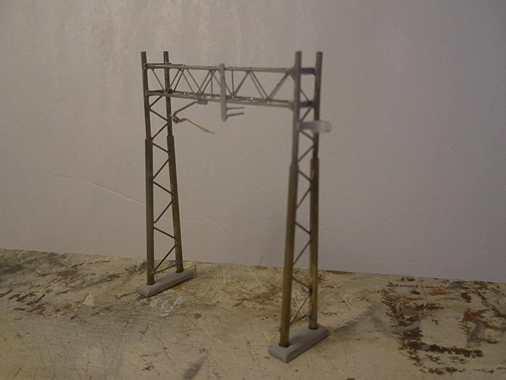

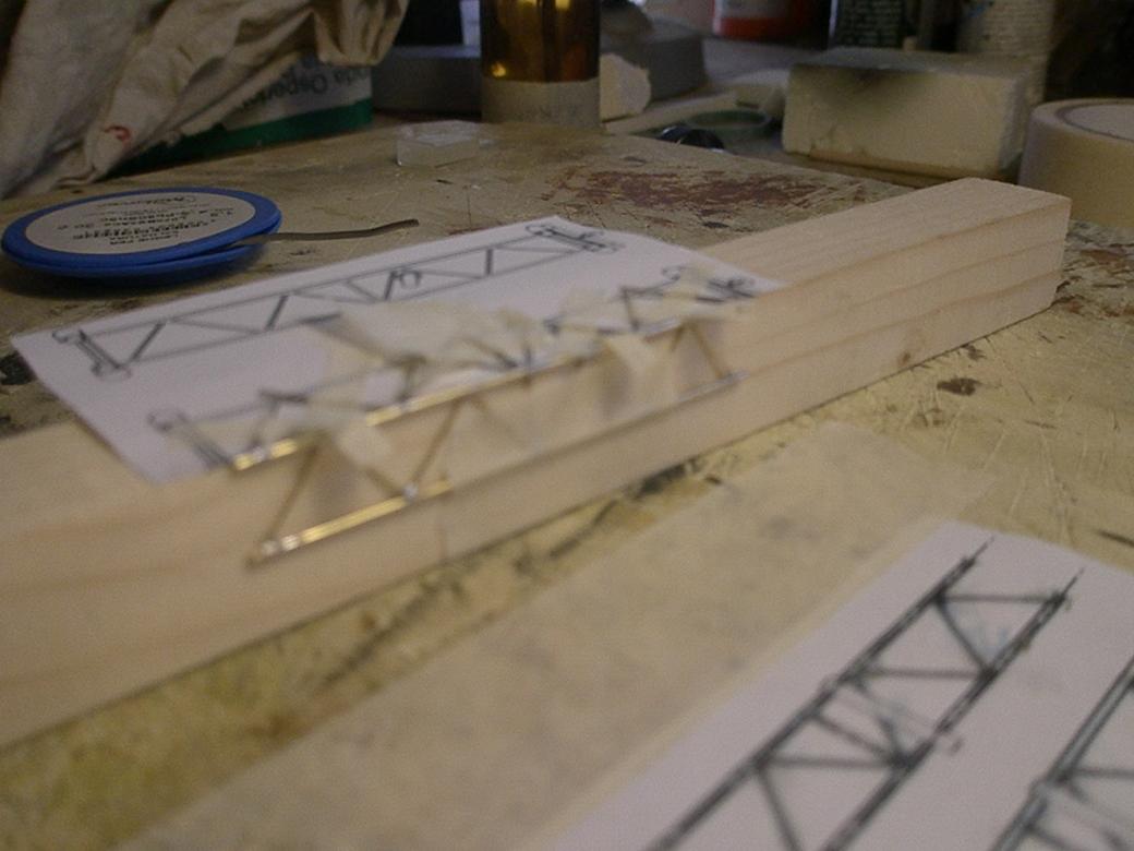

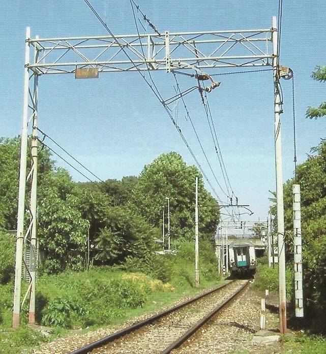

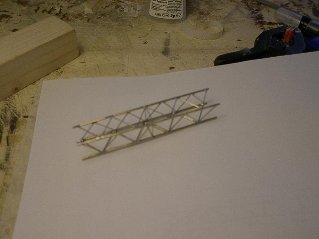

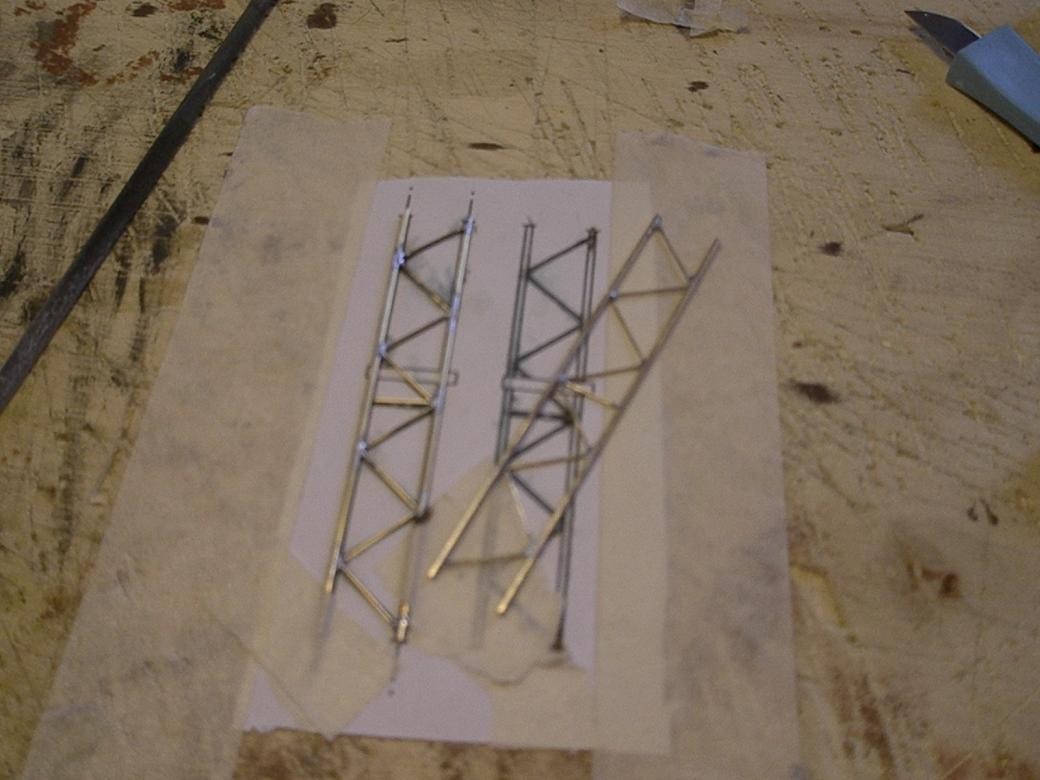

Continua l'opera di elettrificazione della linea.

...accidenti Luciano che bellezza!!!, anche questo, come i pali, è un kit Linea Model?...qualche anno fà nè ho acquistato uno da loro e mi sembra uguale....[8]
Comunque, come al solito hai fatto un gran bel lavoro, kit o meno che sia!!! Complimenti vivissimi!!!! :cool: :cool:

Grazie per i complimenti Carlo. Il portale è autocostruito.

Non dubitavo Luciano...
Si vede la mano dell'ingegnere e... del creativo!
Ancora complimenti!

Prego Luciano, allora i complimenti raddoppiano
<font color="red">chapeau!!!!!</font id="red">
....dimenticavo, GRAZIE per aver postato il disegno quotato!!!!

Complimenti Luciano, il portale è veramente spettacolare!

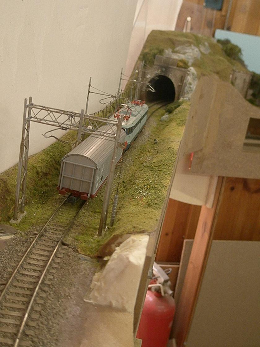

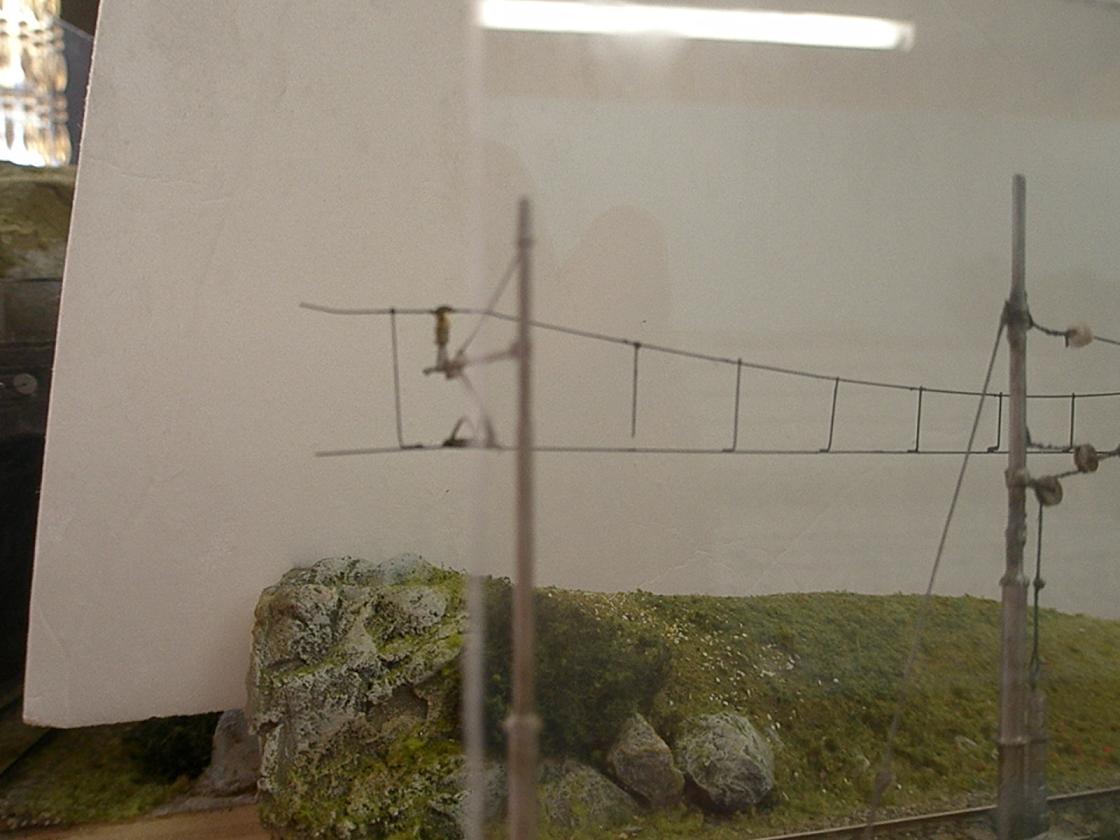

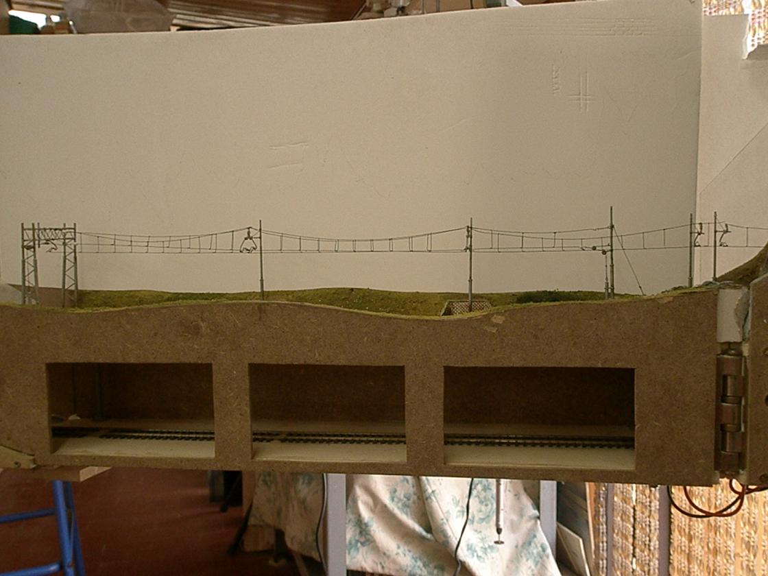

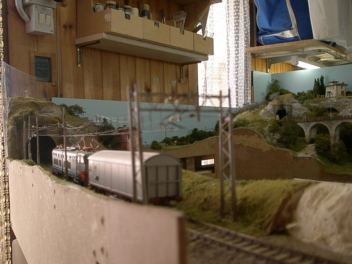

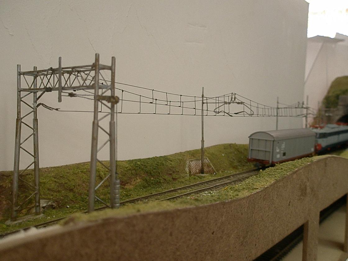

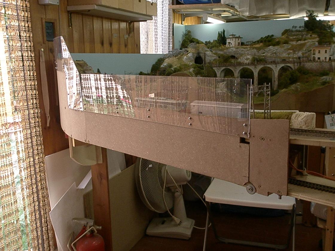

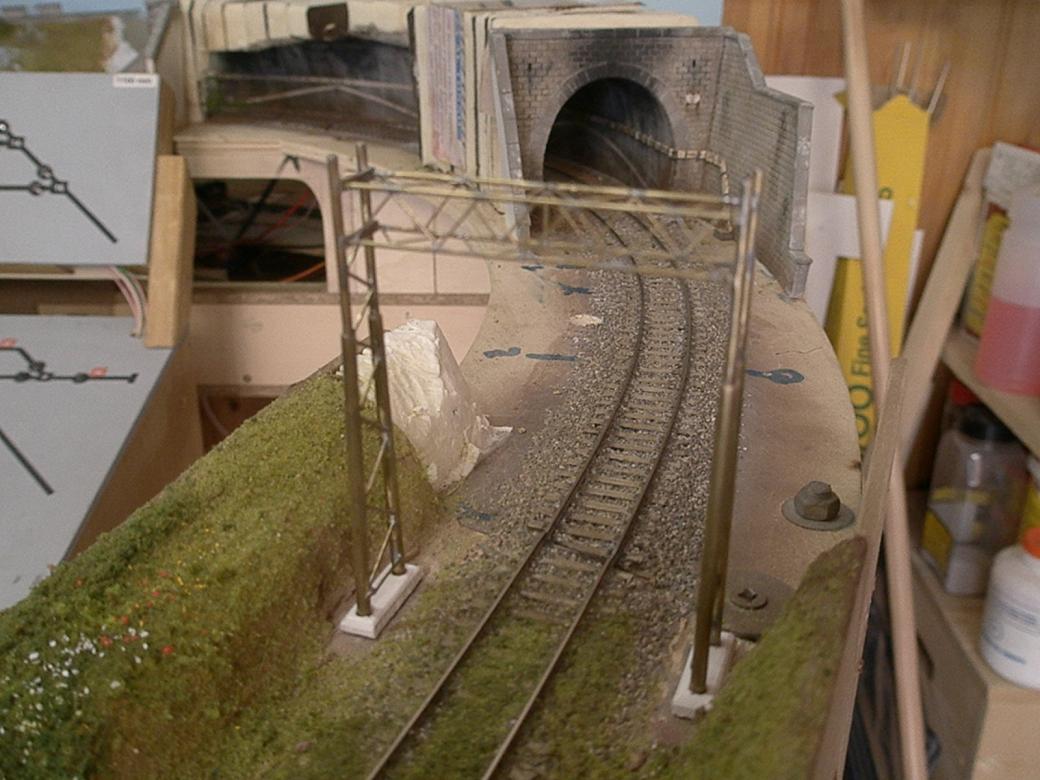

Proseguono le opere di elettrificazione....

Semplicemte stupendo Luciano!!!!! Sei un MAGO anche per la palificazione e la disposizione della catenaria....oh!!! meglio di così!!!! <font color="red">BRAVISSIMO!!!!!</font id="red">
Complimenti vivissimi!!!! :wink: :grin:

Molto bella la costruzione dei pali e l'elettrificazione.

:cool: :cool: :cool: . E' veramente uno spettacolo e concordo con la eccezionale posizionatura della catenaria. Ottimi spunti ma difficilissimi da eguagliare.
