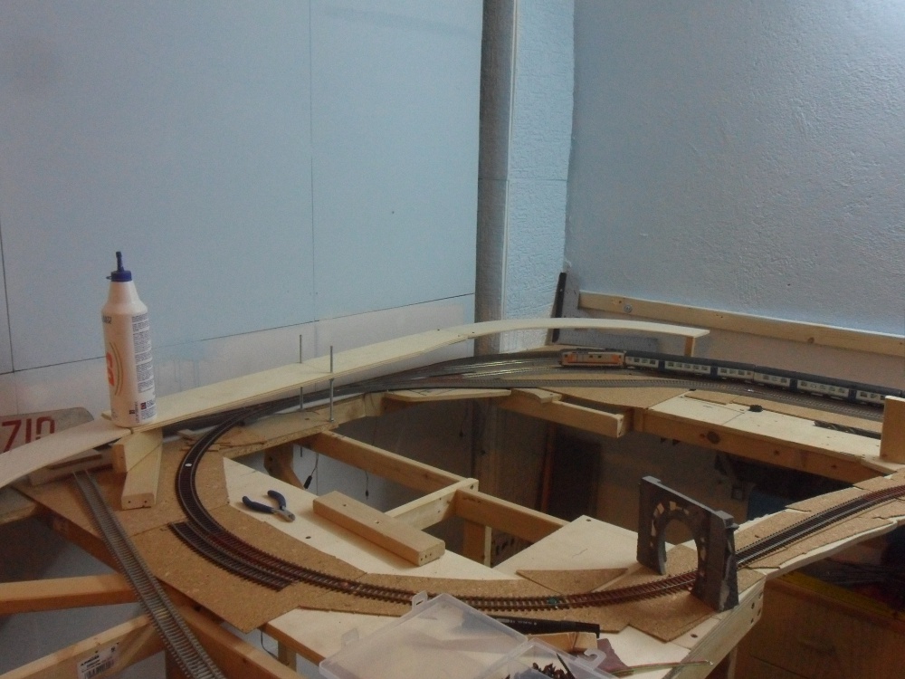

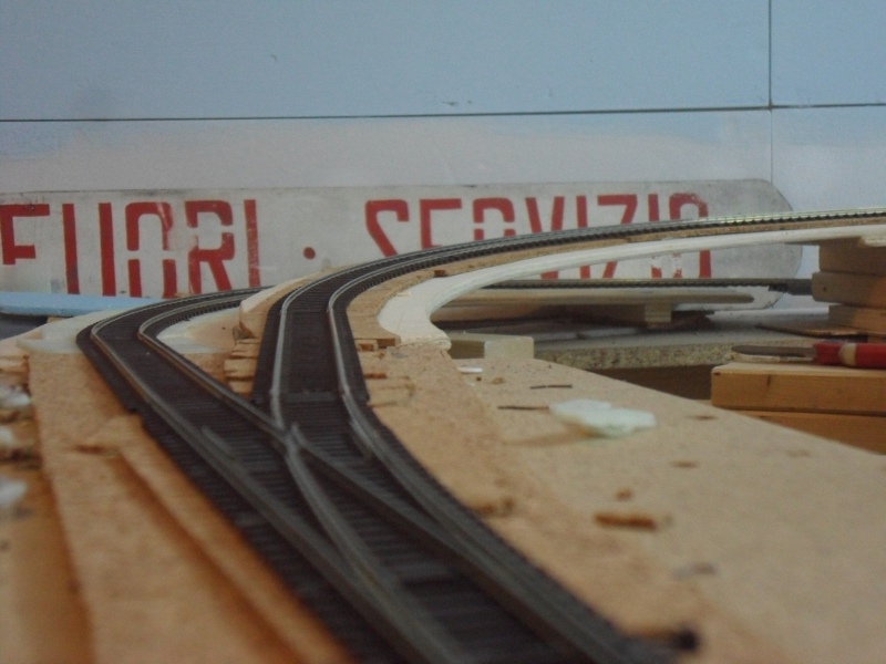

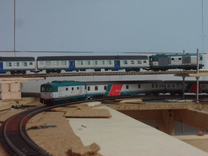

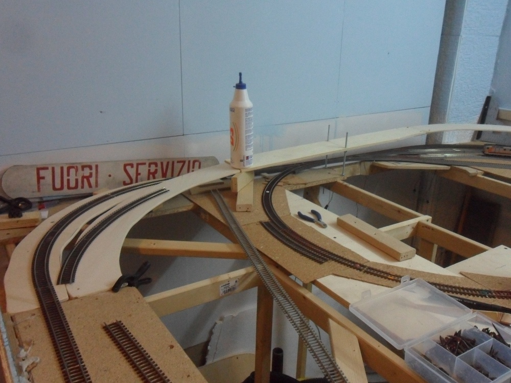

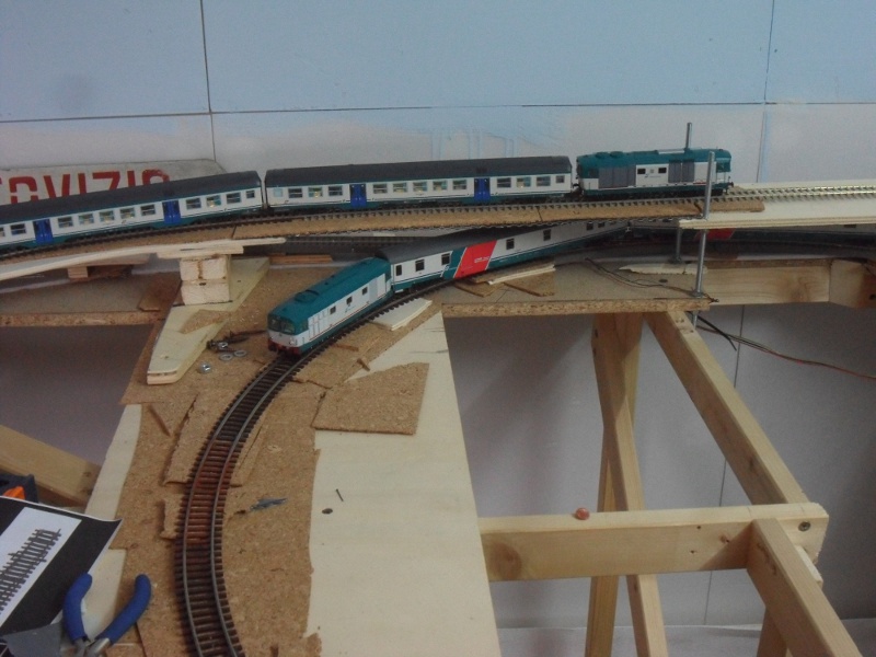

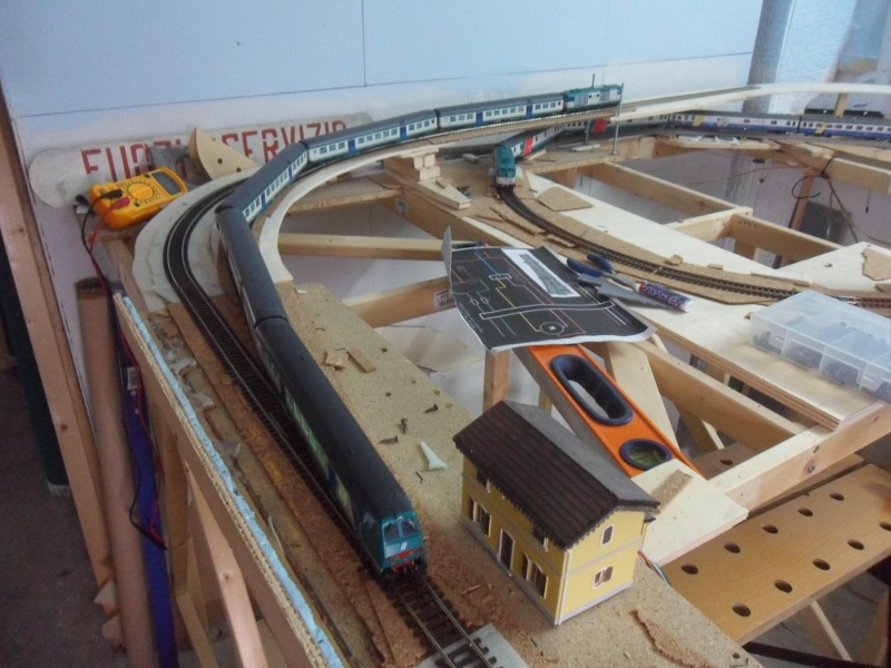

In attesa che arrivi il deviatoio lungo ho iniziato a fare le prove delle rampe nella zona del bivio AV
Poi ho eseguito delle prove con il convoglio piu' " rognoso " che ho, ovvero 5 carrozze Vitrains con illuminazione ( dunque lamelle ogni carrello ) e una delle D445 Oskar senza anelli di aderenza .
Potrei ritenermi soddisfatto, ma aspetto che arrivi il deviatoio e chiuda il cerchio.
prime foto

Bravo Valerio, mi pare proprio che la prova della rampa abbia dato esito positivo...

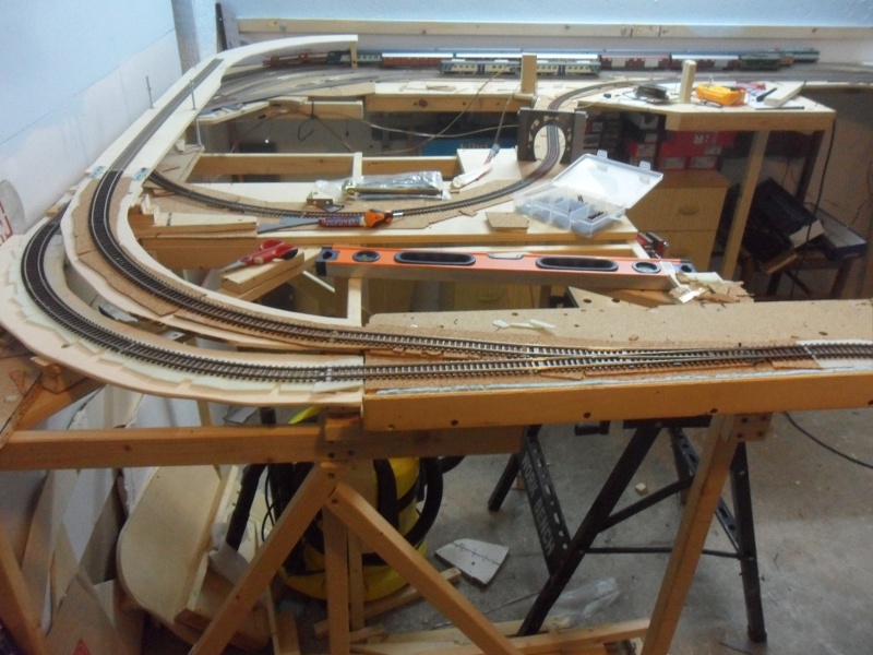

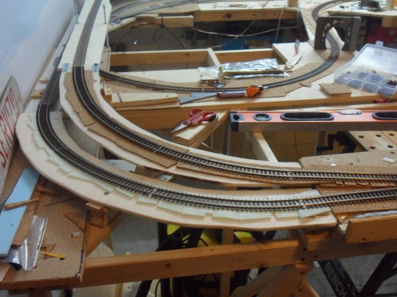

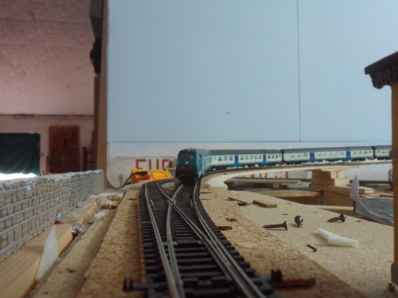

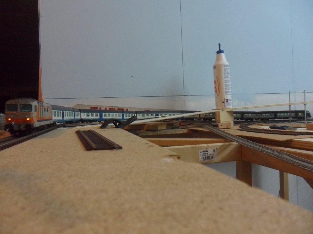

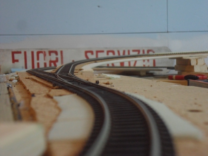

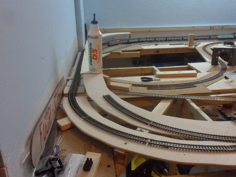

Ed ora, lo stato dei lavori ad oggi nella zona bivio AV
160,35 KB
126,94 KB
191,64 KB
192,34 KB

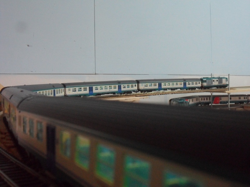

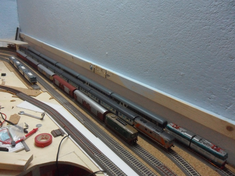

Ed ora una foto dei convogli che sto utilizzando per le varie prove
202,06 KB

Vedo che i lavori procedono molto bene :cool: avanti cosi :wink:

Grande valerio, avanti così!!!! :wink: :wink: :wink: :wink: :wink: :wink:
Ottimo lavoro, sei un grande, l'unica cosa attento ad eventuali cuspidi proprio in corrispondenza dello scambio al momento in cui inizia la rampa di salita.
Cerchiamo di vederci :cool: :cool: :cool: :cool: :cool: presto.

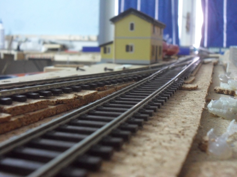

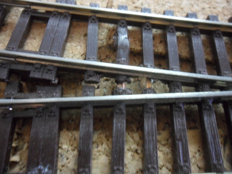

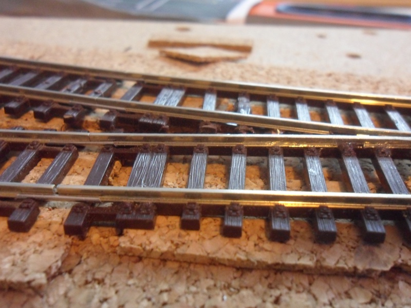

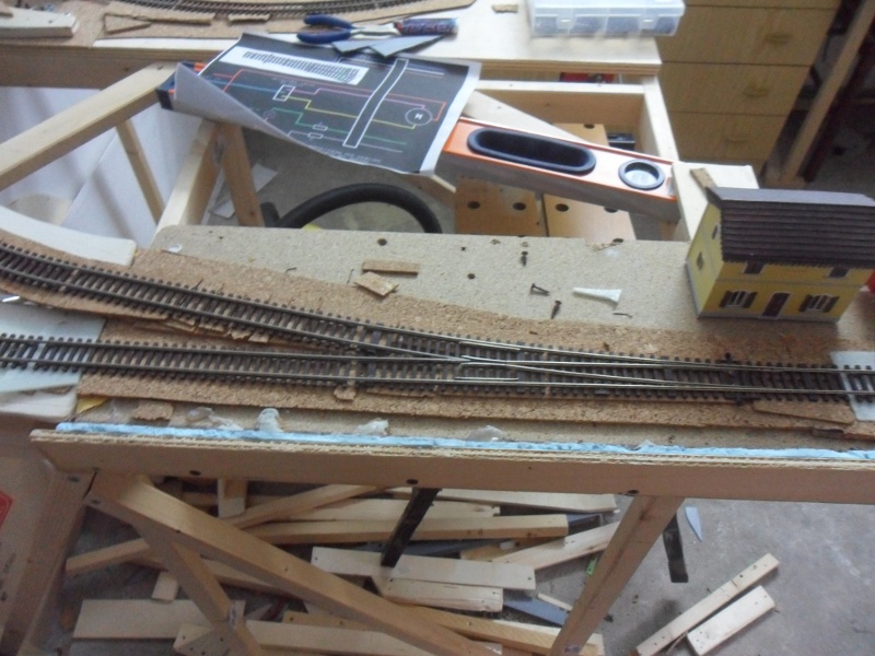

Dunque, l'altra sera volevo migliorare le due angolazioni delle deviate e avevo deciso di operare con il Dremel per dividere le traverse che uniscono "corretto " e " deviata " e invece ho fatto un bel danno.
Ho tranciato le due lamelle che alimentano le rotaie e quando ho provato a piegare i binari sono stato un pò energico e mi è rimasta in mano parte di una rotaia che collega al cuore e delle traverse.
Non vi dico le xxxxxxxxx che son venute giu' , comunque dopo un pò di sconforto (Ho stressato anche Davide e volevo riordinare lo scambio lungo ), con l'Attak ho incollato la rotaia e con saldatore e spezzoni di filo di rame da 0.8 ho ripristinato i contati.
Dopo aver pulit dall'Attak,fatte le guste prove di passaggio corrente tramite tester, e prove di passaggio convogli, posso ritenermi soddisfatto del danno in quanto ora i rotabili passano meglio. :wink:
Queste le foto del deviatoio dopo le riparazioni .
171,01 KB
175,58 KB

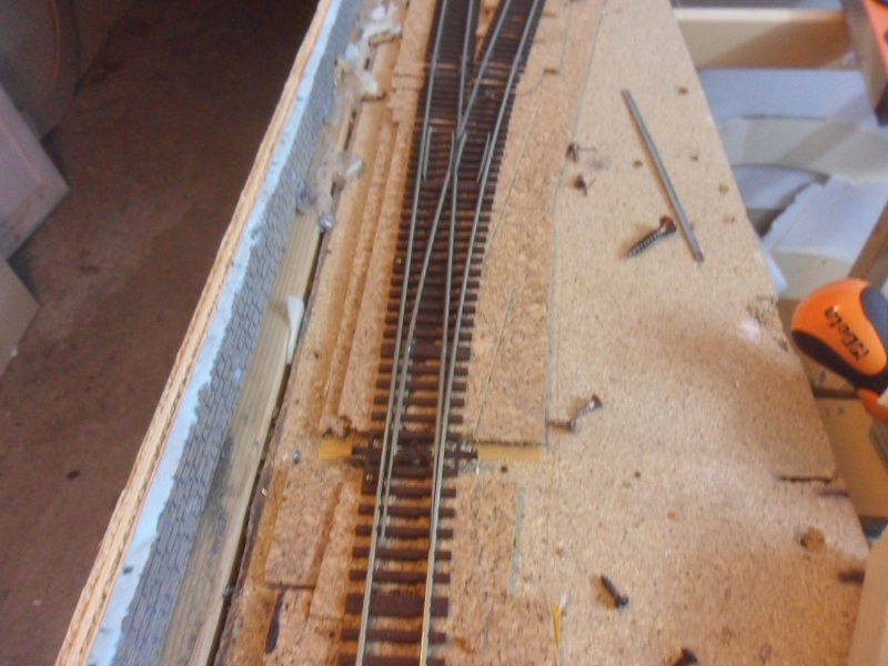

Dopo di che stamane ho modificato il passaggio sopra il binario del cappio, con un pezzo di lamiera a nido d'ape dello spessore di 3 mm( mi sembra )e ho recuperato 1 cm di spazio .
164,99 KB
154,9 KB
Piu' qualche altra foto della zona bivio AV

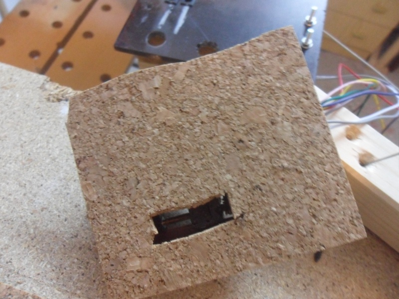

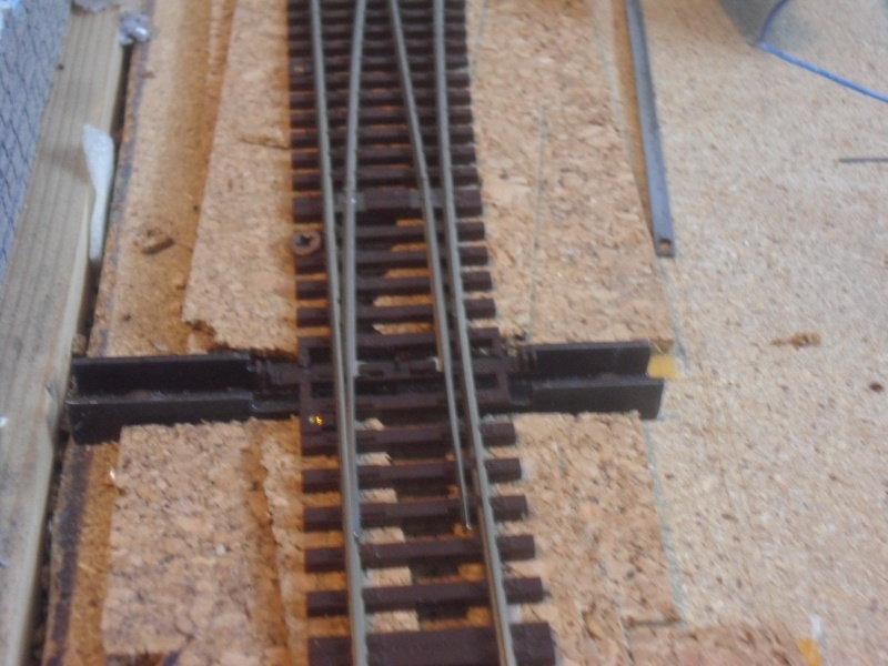

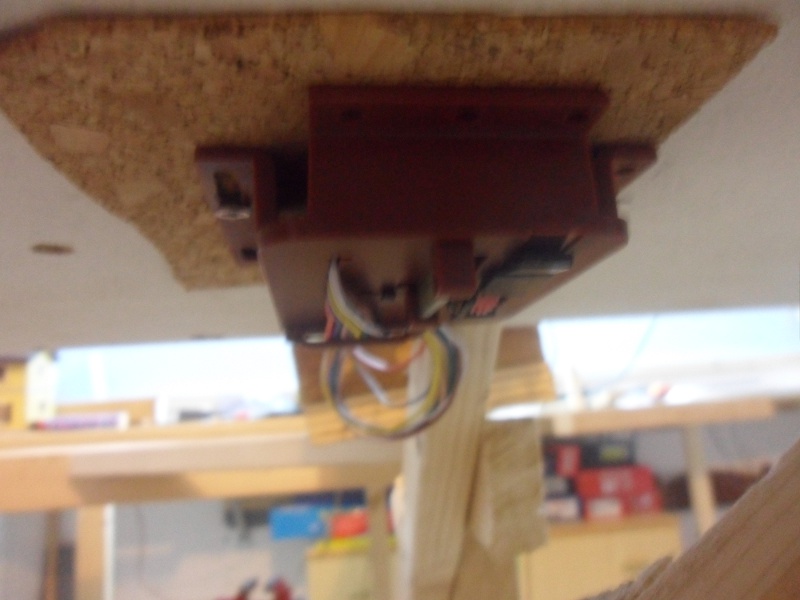

Cari amici, questa sera mi sono dedicato alla mia prima motorizzazione di un deviatoio con motore sottoplancia Tillig.
Per prima cosa, dopo aver individuato il punto di passaggio del leveraggio, m'è venuto in mente che in quel punto avrei avuto problemi con la massicciata, ovvero che sarebbe potuta finire nei meccanismi.
Ecco dunque l'idea, utilizzare un profilo ad U di alluminio come sede protettiva del leveraggio del motore e impedire che in futuro della massicciata possa finire li.
Ecco le foto del lavoro .
172,81 KB
192,04 KB
167,73 KB
Poi ho anche provveduto a mettere del sughero tra il motore e il piano del legno, per assorbire un pò la vibrazione diretta sul piano.
