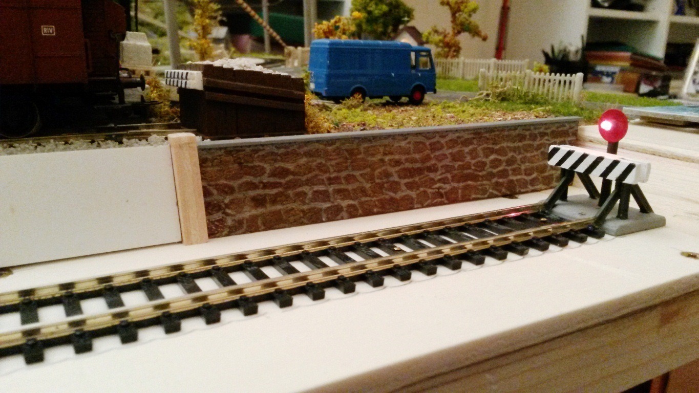

Presento alcuni aggiornamenti sullo stato dei lavori.

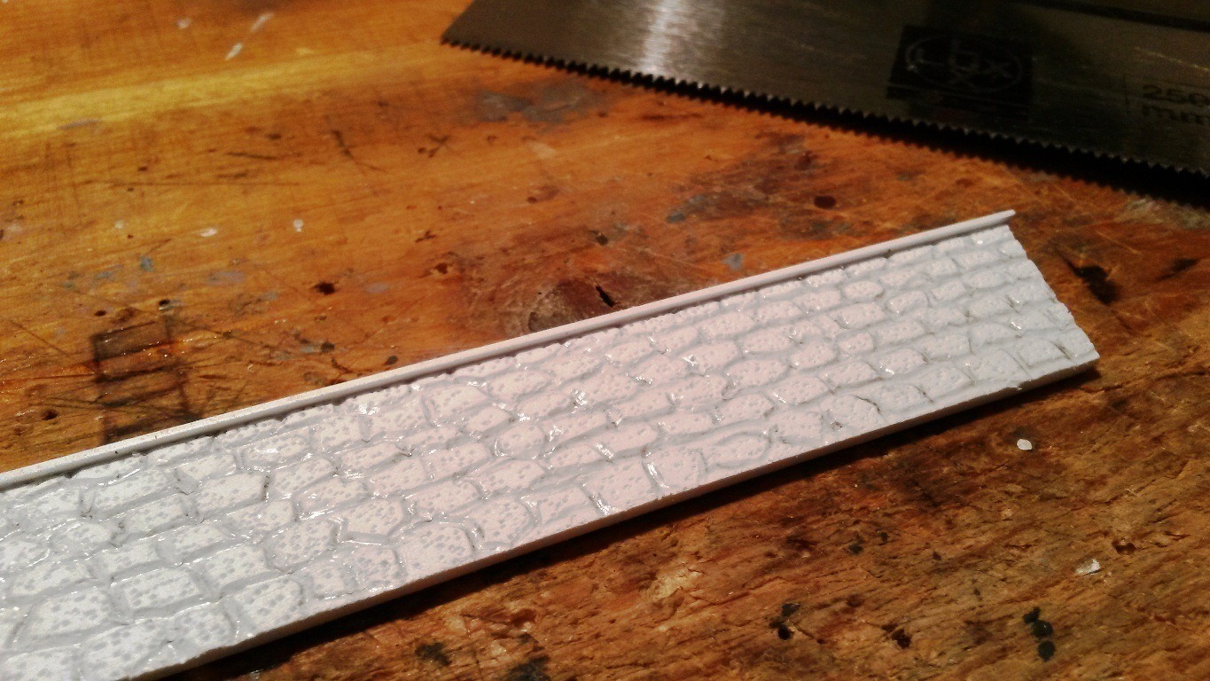

Ho realizzato il muro di contenimento (in forex) per la sezione di binario ribassata.
330,01 KB
295,43 KB
326,52 KB

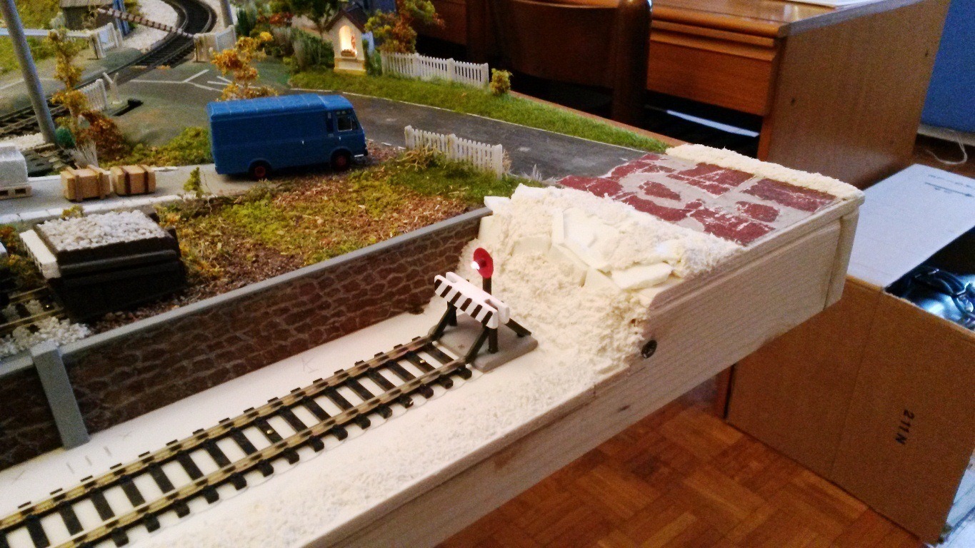

Dietro al tronchino c'è il terrapieno che sarà ricoperto di vegetazione, per l'ultimo tratto di strada ho provato ad incollare alcuni pezzi di carta vetrata usata (grana 150) e strappata per simulare l'asfalto vecchio e usurato.
364,07 KB

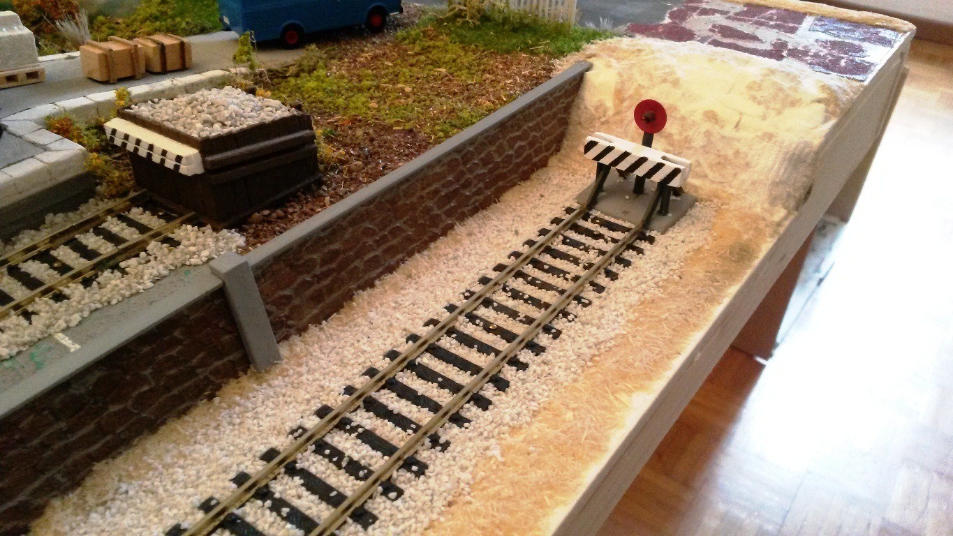

Ho iniziato la posa della massicciata...
379,3 KB

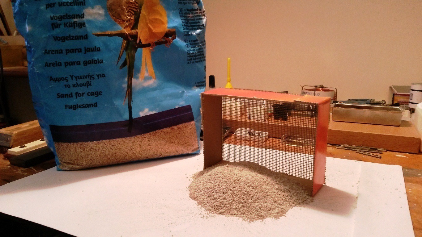

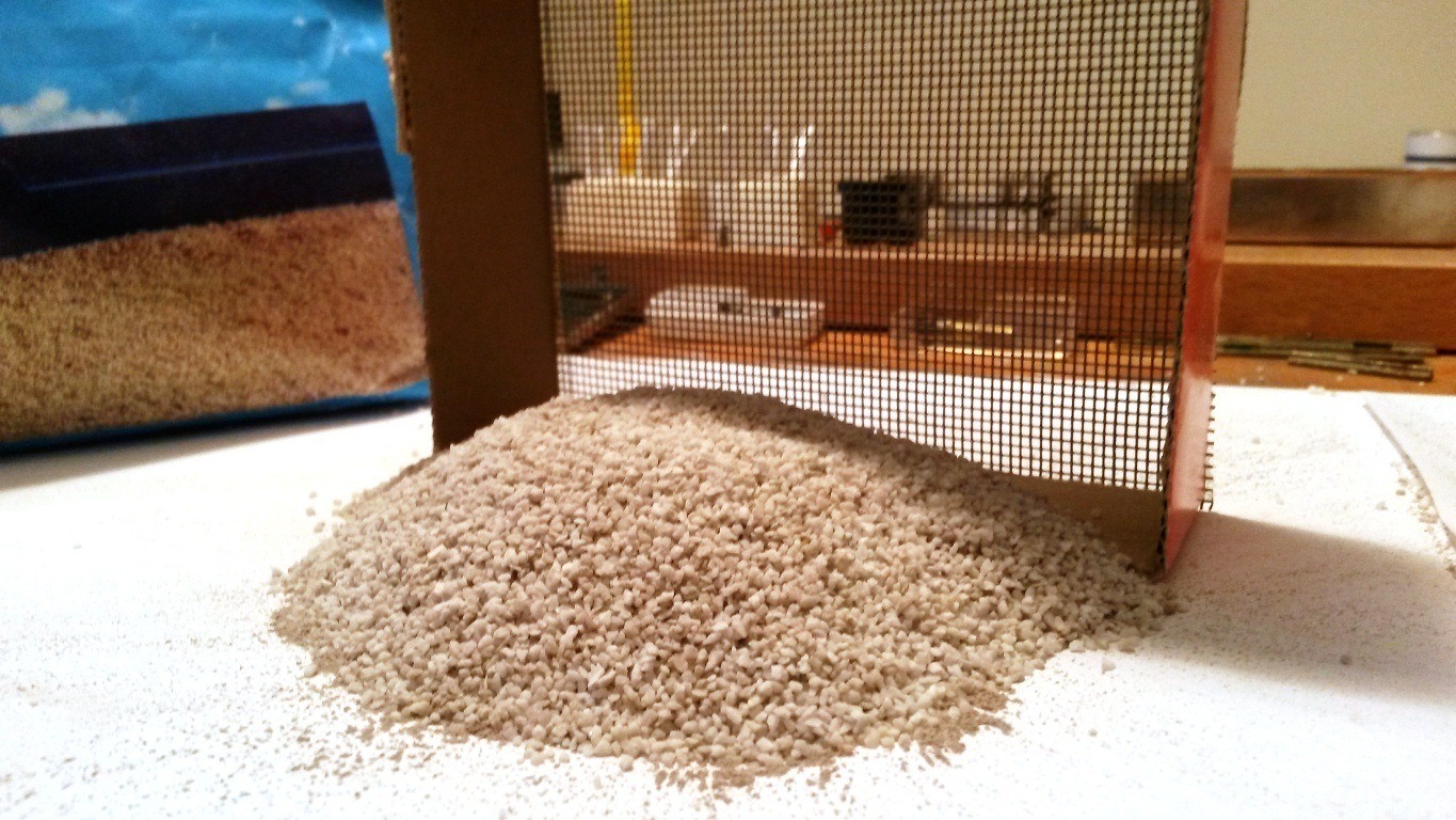

...sto utilizzando un prodotto "estremamente economico" che mi sembra dia una buona resa (almeno per la scala H0), si tratta di graniglia usata per le gabbie degli uccelli (con pochi euro si acquista qualche kg) che ho setacciato con una maglia di plastica di mm 1X1 circa.
Ecco il "prodotto".
309,32 KB
355,24 KB

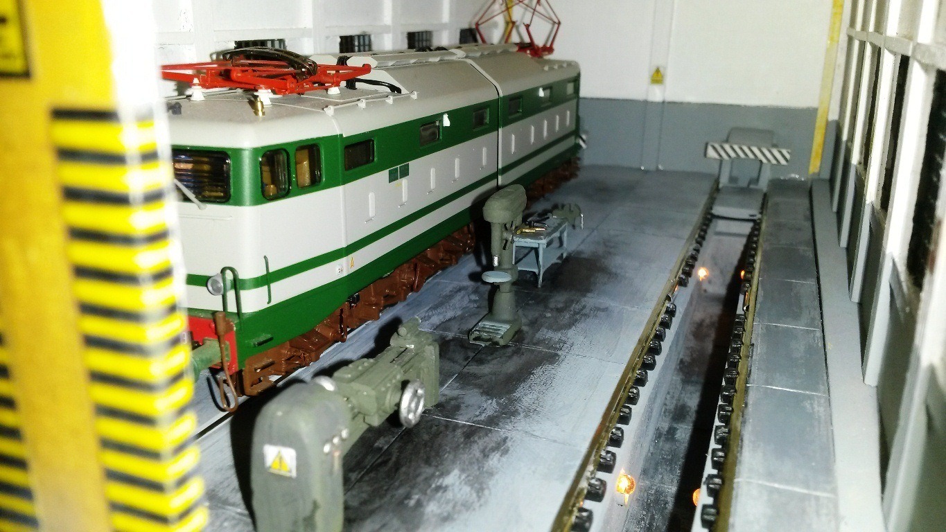

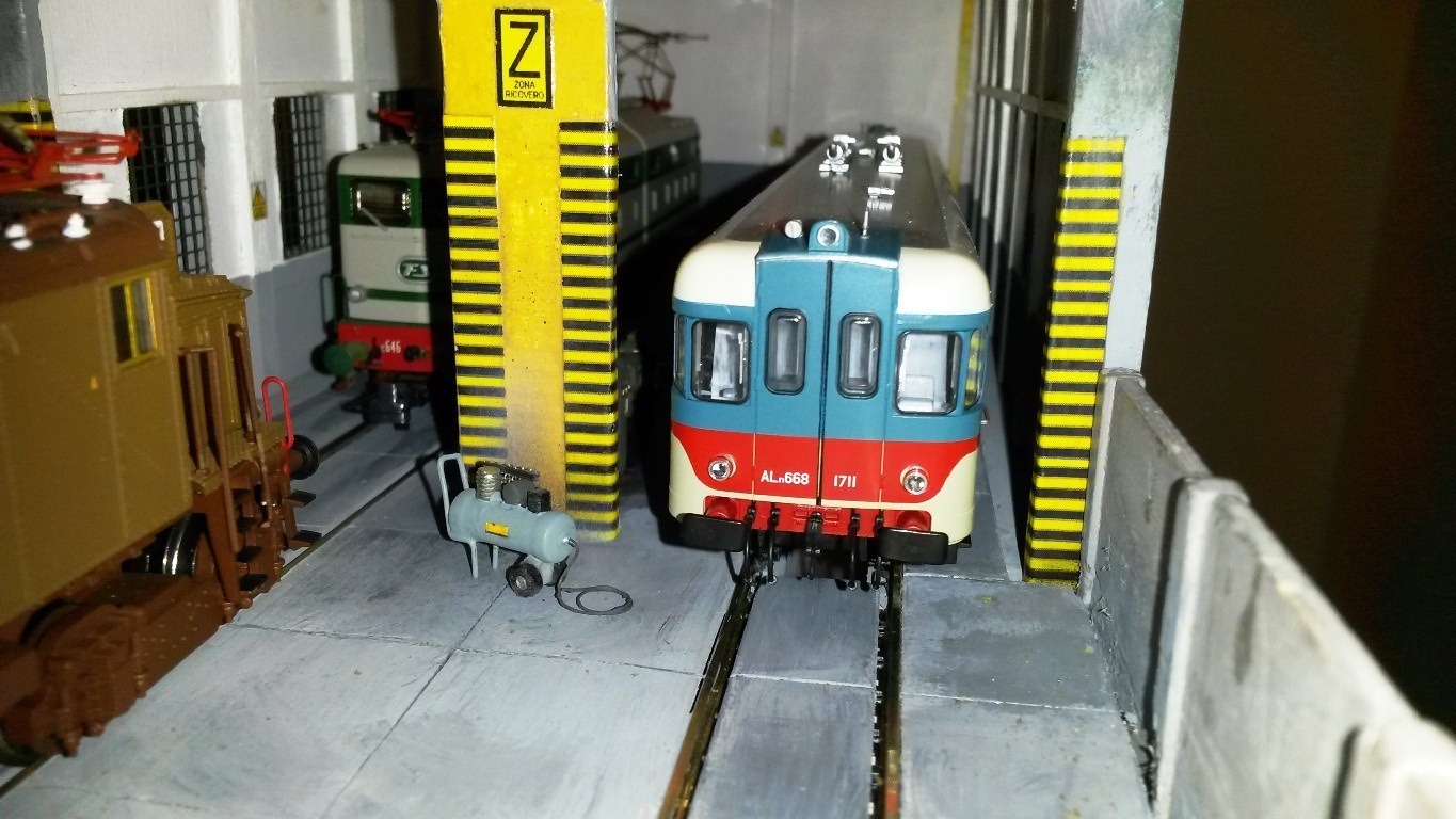

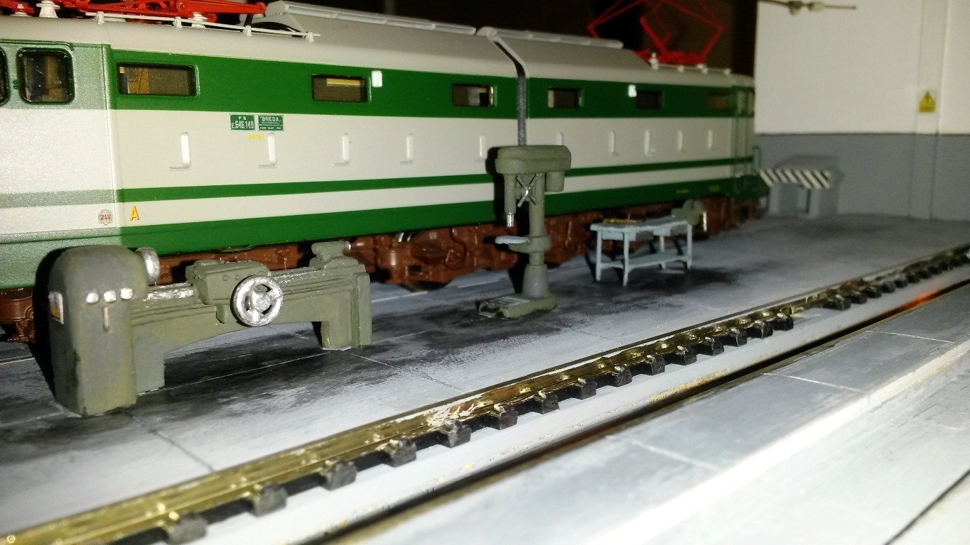

All'interno del deposito ho inserito le macchine utensili e il tavolo di lavoro.
299,87 KB
318,75 KB

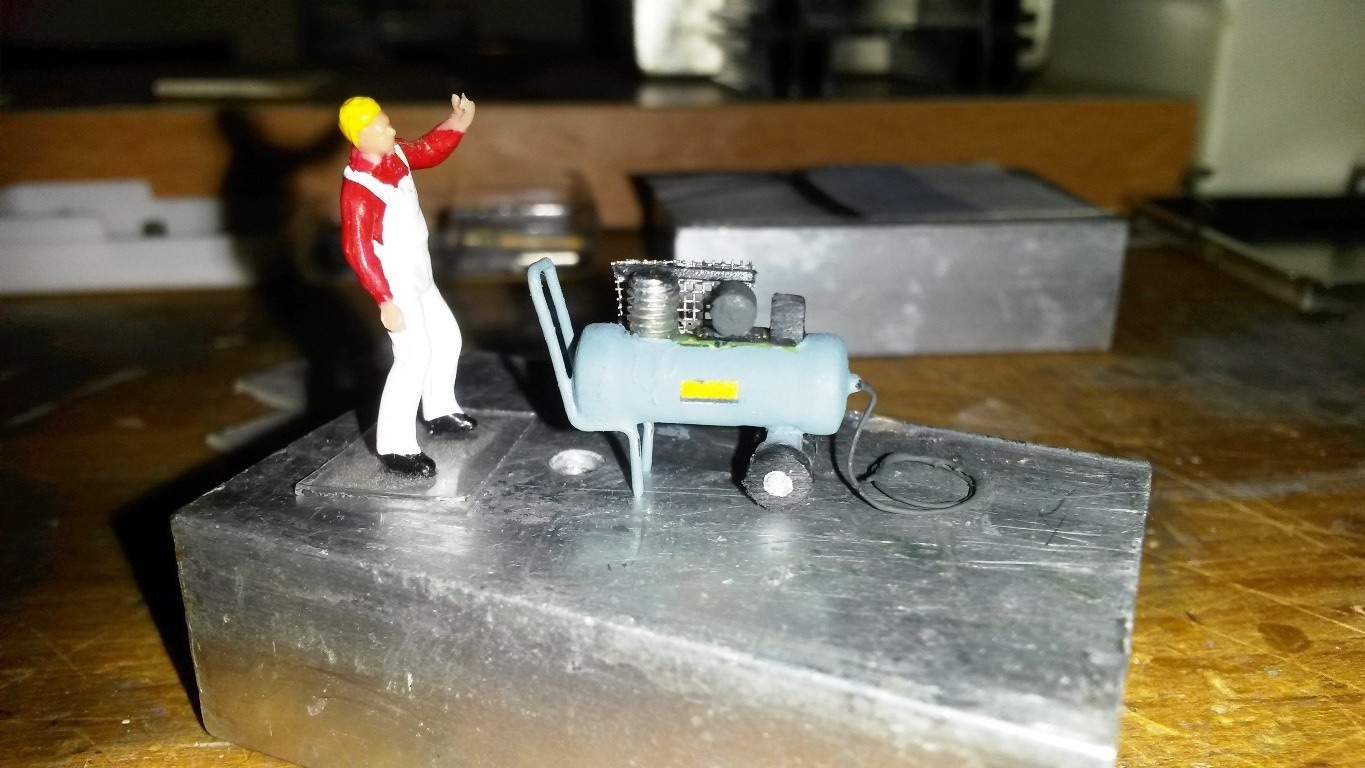

Vicino alla aln668 (acquistata alla fiera di Verona) un compressore autocostruito...
325,32 KB
...sono partito da un vecchio condensatore e poi ho aggiunto il filetto di una vite, pezzi di plastica, una retina recuperata da un vecchio filtro per rubinetti; da quanto ho riscoperto il modellismo prima di buttare qualcosa guardo sempre se può essere utile :smile:
289,24 KB
