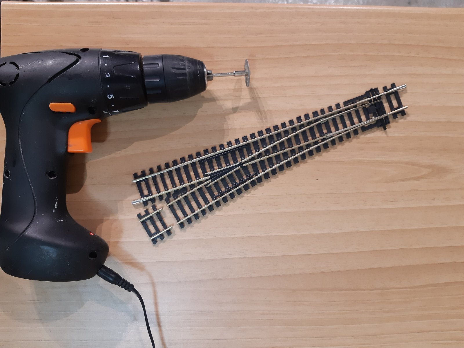

I dischetti da 0,2mm li usano gli odontotecnici.
Dove la rotaia viene tagliata io inserisco dell'adesivo epossidico bicomponente (acciaio liquido).

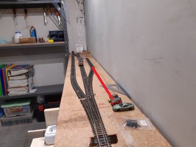

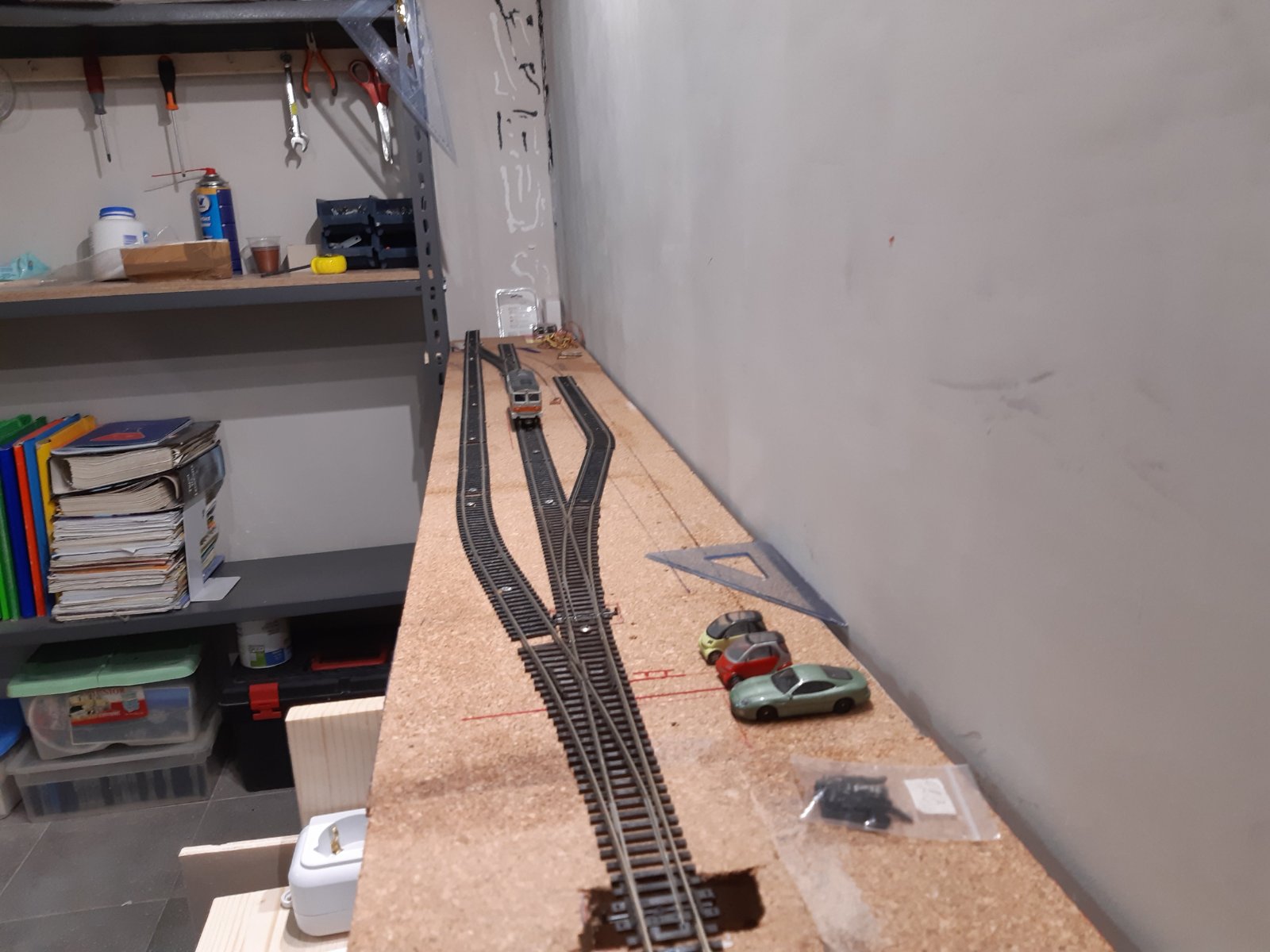

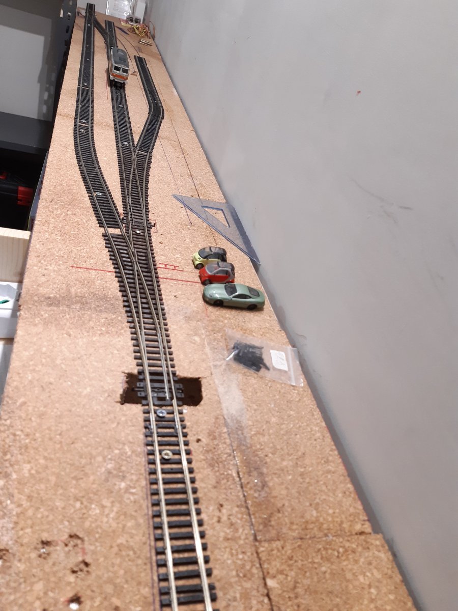

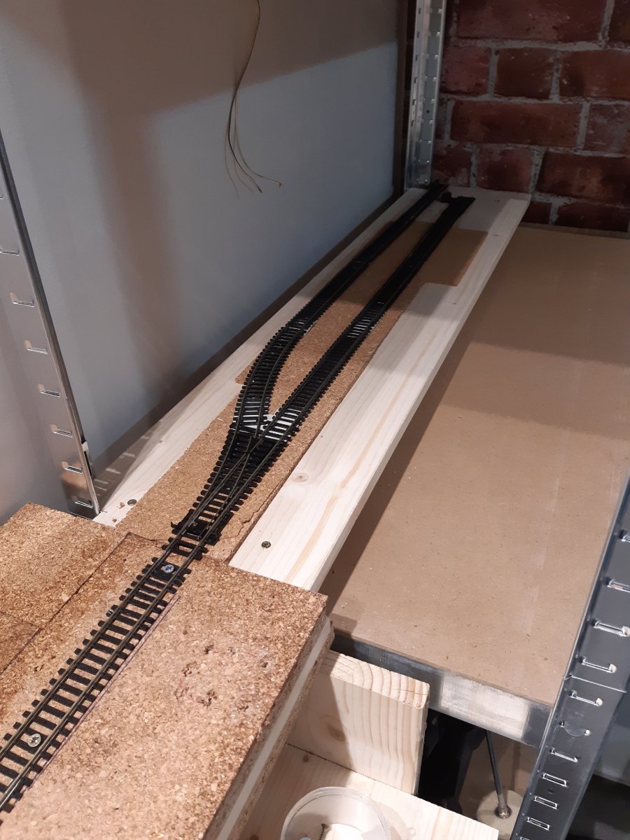

Dopo una breve assenza dal forum, vi aggiorno sugli sviluppi :)

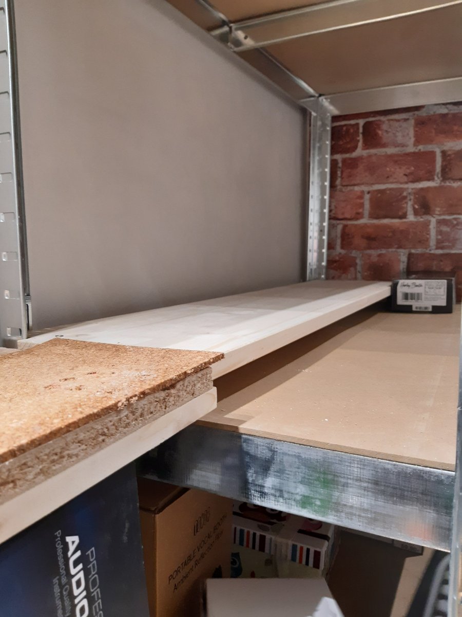

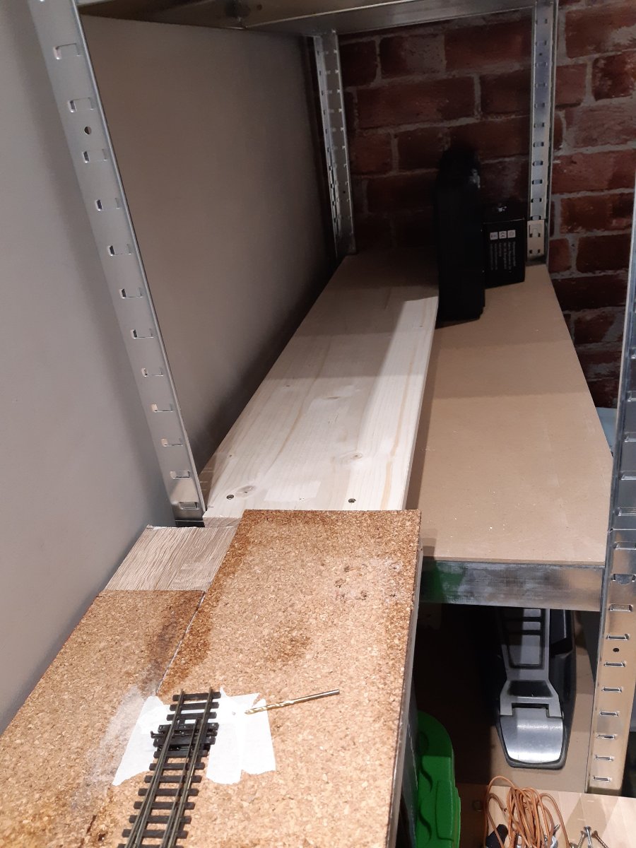

Per necessità di spazio, ho dovuto smontare l'asta di manovra. Ne è conseguito un restyling del layout che, a dirla tutta, mi convince più della soluzione iniziale.
Ho sfruttato una mensola di uno scaffale adiacente al tracciato, sulla quale ho creato un supporto in legno per la zona nascosta.
Dopo il deviatoio, è previsto un breve tratto rettilineo (sopra al quale verrà posizionato il portale della galleria che chiuderà la scena), seguito dai deviatoi di stazione:
Il primo dà accesso al binario di raddoppio, il secondo invece allo scalo merci.

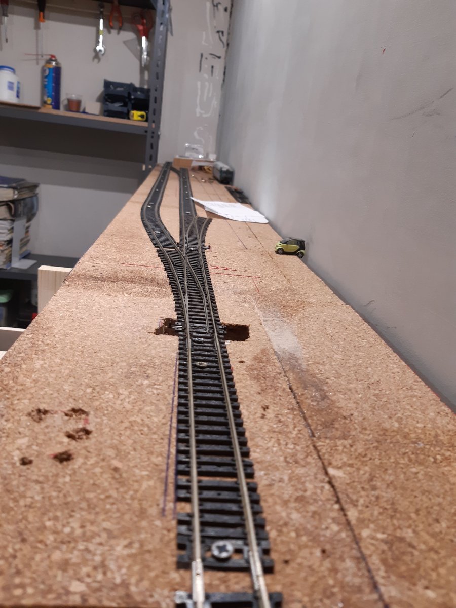

Per completare il tracciato è stato necessario tagliare alcuni binari. È stato un lavoro che ha richiesto grande precisione e mi ritengo davvero soddisfatto del risultato.
Il tracciato poi si conclude con due deviatoi che consentono il giro macchina.
Allego delle foto
Come si evince dalle immagini, devo completare la posa del binario dello scalo merci.
Ieri ho completato anche la foratura del legno per l'inserimento dei motori dei deviatoi (anche se nelle foto si vede solo 1 foro 😂). Stamane cercherò di completare il lavoro inserendo tutti i motori e completando il circuito elettrico.
Vi anticipo che i motori saranno comandati in analogico.
Allegherò foto a lavoro ultimato
Alessio

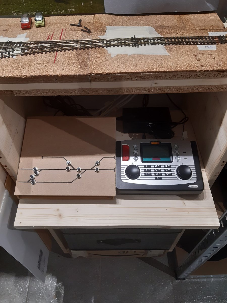

Mi sono occupato in questi giorni dei collegamenti dei motori degli scambi, creando una pulsantiera (la prima in assoluto) ed ho portato la corrente su tutto il tracciato.
Ho ultimato anche la mia "postazione di comando" :lol:

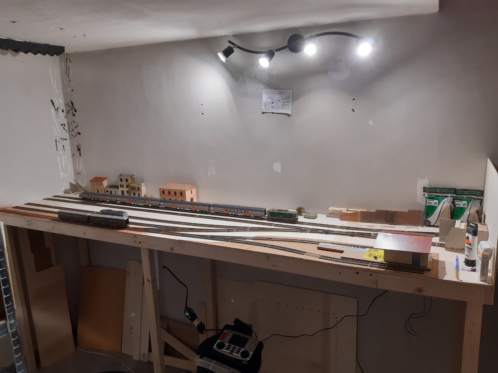

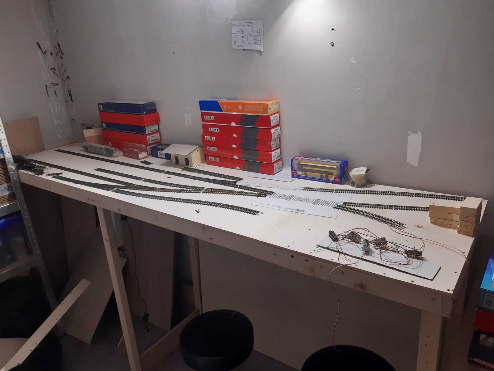

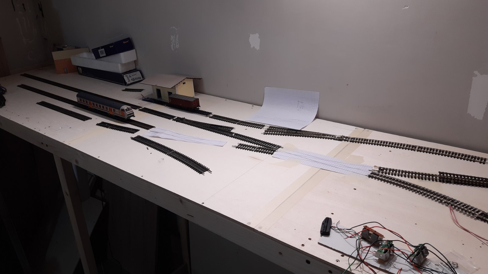

Buongiorno a tutti,
ritorno sul forum dopo un periodo di assenza durante il quale è successo di tutto ("modellisticamente" parlando e non solo).
Il diorama che stavo costruendo ha iniziato, dopo un po', a non soddisfarmi del tutto, probabilmente a causa delle pochissime manovre possibili con quel tracciato. Ma ahimè, lo spazio che avevo a disposizione all'epoca era quello e dovevo accontentarmi.
Qualche mese fa però, si libera in cantina un altro po' di spazio, e colgo l'occasione per smontare il vecchio diorama (che in realtà era rimasto fermo dal punto di vista dell'avanzamento dei lavori) e costruirne uno nuovo!! :D :D

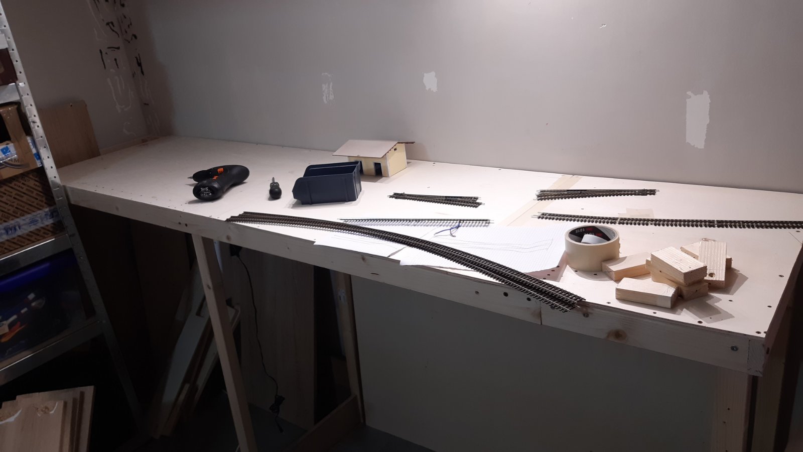

I lavori partono il 21 marzo, con la costruzione della struttura (classico telaio con listelli di rinforzo coperto con multistrato da 8 mm).
Il diorama ha una lunghezza di 230 cm per 55 cm di larghezza.
Una volta terminata la costruzione della struttura, inizio a progettare il tracciato. Volevo riprodurre una piccola stazione di testa con un modesto traffico passeggeri (treni regionali soprattutto) e movimentazione merci. Insomma, qualcosa che mi desse soddisfazione e non diventasse noioso alla lunga.
Avevo, però, ancora le idee confuse riguardo la disposizione dei fabbricati: in un primo momento, avevo pensato di inserire uno scalo merci al fianco della stazione, come si vede in foto.
Ma mi rendo conto che non era quella la soluzione giusta. :?
Ho pensato, così, di mettere lo scalo in primo piano e il colpo d'occhio mi ha subito convinto, per cui è rimasto lì in modo definitivo :)
Un po' di specifiche:
Come è evidente, il diorama riproduce una piccola stazione di testa di fantasia, nello specifico quella di "LORETO SCALO".
Loreto sarà il classico paesino del centro Italia (in una zona però non specificata), con palazzine di 2 o 3 piani al massimo ed una strada che costeggia la linea ferroviaria e che giunge alla stazione. La scelta di questa ambientazione mi permette di far circolare convogli di epoca V e VI nonostante siano presenti edifici risalenti ad epoche precedenti. Qualche convoglio anni '80 è comunque presente nel mio parco rotabili, ed ovviamente fa la sua bella figura!!
L'armamento è hornby e peco, cod.100.
L'alimentazione è DCC, i deviatoi saranno comandati in analogico (almeno per adesso).
E' prevista l'illuminazione negli edifici, così come quella stradale e ferroviaria.

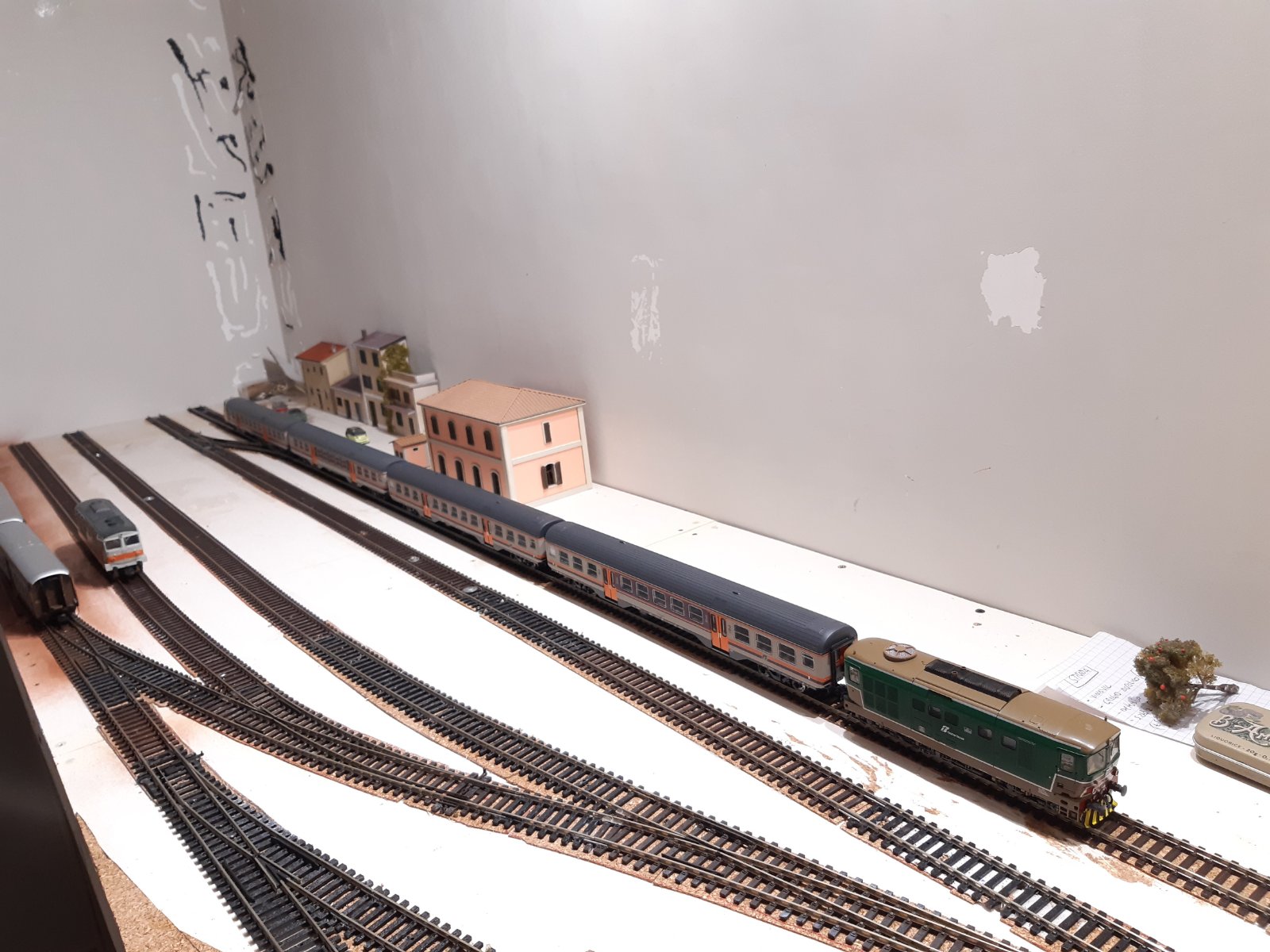

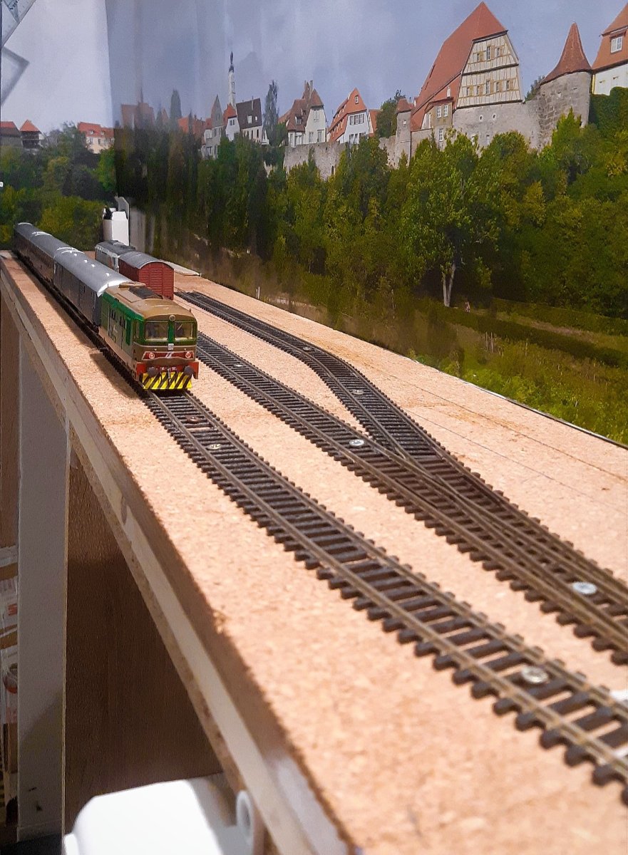

Ecco come si presenta attualmente il piano stazione:
La scelta di non chiudere in modo definitivo il paesaggio al termine della stazione è voluta: in tal modo, in futuro, se ne avrò la possibilità, potrei renderla una stazione di transito [104] Per cui, inserirò semplicemente dei paraurti in cemento e dietro di essi, sullo sfondo, un muretto di cinta stile FS.
Tra il binario 1 e 2 è presente una coppia di deviatoi per il giro macchina, che dovrò inserire anche tra i due binari in primo piano per permettere le manovre nello scalo merci.
Dovrò costruirmi anche degli sganciavagoni elettrici con dei relè a 12 v, poichè non sono sicuro di utilizzare esclusivamente i ganci ad occhiello tra loco e carro/carrozza, altrimenti avrei optato per delle calamite. In ogni caso, ho trovato un tutorial su youtube, non dovrebbe essere troppo difficile :lol:
Ho previsto 2 binari di uscita dalla stazione: uno sarà munito della linea aerea e l'altro no. Questo perché, nella mia fantasia, sono 2 linee distinte (appunto, una a trazione termica e l'altra elettrica ) che convergono a Loreto Scalo [99].
Nella realtà, invece, i due binari di uscita confluiscono in una stazione nascosta a 3 binari.
