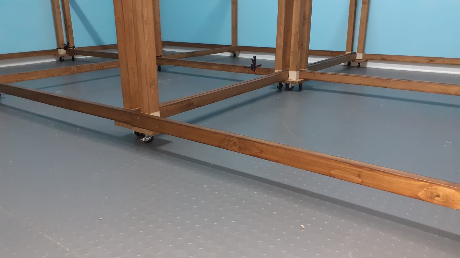

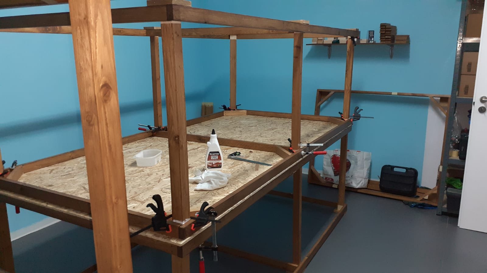

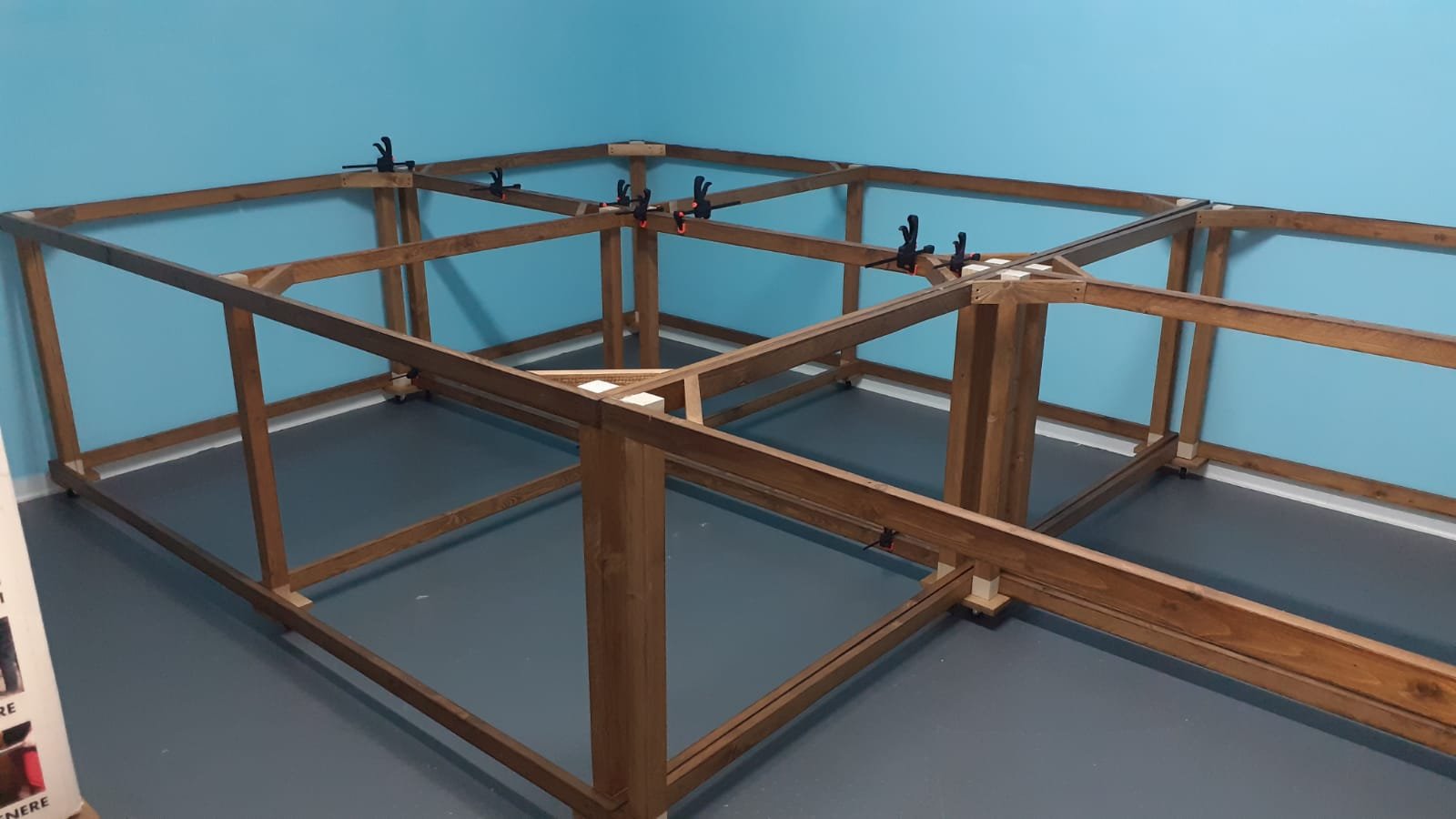

Finalmente ci siamo!!!
Settimana prossima avranno inizio i lavori del nuovo plastico. Solo in questi ultimi mesi sono riuscito insieme a mio padre a realizzare la struttura che sosterrà il tutto.
Per convenienza (economica) abbiamo utilizzato listelli grezzi di abete e dopo averli levigati e pitturati sono stati assemblati per creare cinque moduli uniti tra loro e con possibilità di spostamento all' interno della stanza tramite ruote.
Dall' ultimo post sul progetto qualcosa è stato modificato e sicuramente lo sarà anche in fase di posa binari.
Per ora vi allego qualche foto della struttura sperando di potervi aggiornare al più presto con nuovi sviluppi.
Diego

#22 Messaggio da adobel55 »
Una struttura importante, ma intendi chiudere il tutto ogni volta quando non lo usi ?

adobel55 ha scritto: sabato 11 gennaio 2020, 18:55 Una struttura importante, ma intendi chiudere il tutto ogni volta quando non lo usi ?
Assolutamente no!
Il plastico si trova in una stanza di circa 20mq che è
Stata ricavata all' interno di un garage apposta per questo [99].
Diciamo la mia seconda casa
Diego

#24 Messaggio da Egidio »
Ottimo lavoro Diego. Il lavoro di carpenteria e' senza dubbio il piu' monotono, credo, e duro. Ma se viene fatto con estrema
precisione ed in maniera intelligente il plastico ne trarra' solo vantaggi e profitto ed il seguito sara' quanto meno piu' facile
e piacevole...... Saluti. Egidio. [51]

#25 Messaggio da MrMassy86 »
Ottimo telaio, complimenti!!
