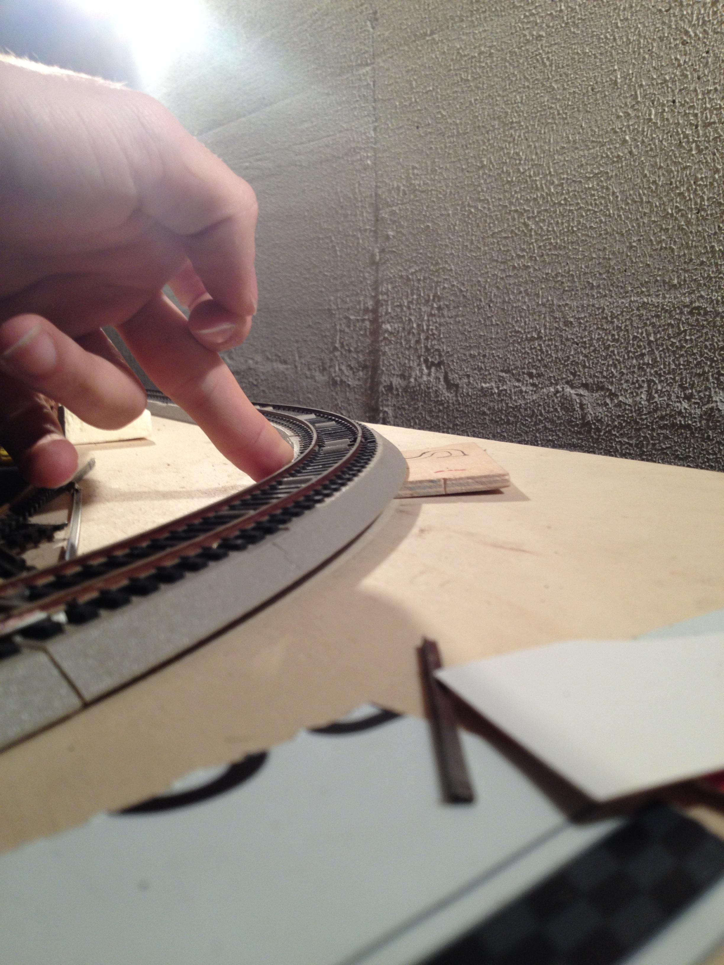

Salve a tutti, ho un piccolo plastico in scala H0, purtroppo con orribili curve a raggio stretto (per mancanza di spazio). Per rendere tutto il più realistico possibile ho deciso di inclinare le curve più strette quasi come nella realtà. utilizzando materiale di recupero, ho dei binari lima già provvisti di una base che dovrebbe sembrare massicciata, perciò ho meno libertà di movimento rispetto ad un binario senza massicciata di plastica...visto che sono nuovo nel settore, qualcuno potrebbe gentilmente illuminarmi su come fissare i binari in modo che restino inclinati? io ho provato a mettere sotto al lato rialzato un pezzo di compensato, secondo voi è sufficiente o quando poi si inchioda c'è il rischio che il binario si sollevi anche dall'altro lato?
non so se sono stato chiaro, breve sicuramente no! [8]

sarebbe utile una foto dei binari in tuo possesso per meglio vautare.
Comunque di solito si inserisce un rialzo di 1 mm sotto la rotaia esterma del binario in curva, se non sbaglio si dovrebbero trovare dei rialzi già predisposti a cuneo.
Chiaro che bisogna fissare bene la parte interna del binario per evitare quello che tu paventi.
Però penso che 1 mm sia ben tollerato, ora è da vedere come il binatrio con massicciata si presenta, in quanto la massicciata si alza di 1 mm ed è poco estetico, si dovrà provvedere con un riempimento con pietrisco.
Un saluto.

Il problema del rialzo esterno in curva è quello di predisporre un sufficiente tratto di invito che preceda il rialzo vero e proprio che, come ti hanno giustamente detto, dovrebbe essere di 1 mm.
Il tratto di invito dovrebbe evitare un rialzo brusco di una rotaia rispetto all'altra con possibile conseguenza di perdita di contatto (elettrico) di alcune ruote della locomotiva o delle carrozze più lunghe con conseguente rischio di rallentamenti/arresti o svii.

ecco la foto delle mie rotaie! la parte "bassa" è tenuta con le dite poichè provvisoria e non fissata, cosi come anche il pezzetto di legno che la tiene sollevata. è alto meno di 5mm e ciò rende le curve abbastanza inclinate perchè sono a raggio molto molto stretto... inoltre il treno scorre liscio come l'olio

Comunque 5 mm mi sembra troppo.

Io l'ho fatto sul mio plastico, nessun problema. E' corretto 1 mm in corrispondenza del binario e la cosa importante, soprattutto per le loco non isostatiche, è partire con un leggero rialzo graduale fino a 1 mm, almeno 20/30 cm prima dell'inizio della curva.
mi spiego meglio: alzare il binario esterno in modo graduale da 0 a 1 mm in uno spazio che varia dai 20 ai 30 cm prima dell'inizio della curva e finire allo stesso modo

Purtroppo vedo dalla foto che sono binari completi di massiciata e quindi sono poco propensi alla flessibilità di adattamento alle inclinazioni e alle pendenze. In compenso però ogni singolo tratto garantisce assoluta linearità e costanza di pendenza ed inclinazione.
E' FONDAMENTALE l'invito al cambio di pendenza. Deve essere graduale e anticipato rispetto poi al cambio di inclinazione.
Fai delle prove di invito inserendo sotto la massiciata piccoli spessori di carta, sovrapponendo sempre più striscioline man mano che l'invito avanza verso il punto di inizio dell'inclinazione.
Così dovresti sicuramente riuscire a trovare il risultato da te desiderato. A questo punto inserisci dei piccoli "cunei" di compensato rifinendo con precisione lo spessore con la carta vetrata. Penso che un cuneo ogni 25 mm dovrebbe garantirti assoluta stabilità. Alcune gocce di vinavil ogni cuneo e il tutto dovrebbe garantirti assoluta stabilità e precisione.
Fondamentale il cuneo sotto ogni punto di giunzione.
Potresti poi coprire il "buco d'aria" creatosi sotto la massiciata con quello che meglio pensi si adatti a quel tratto di tracciato
