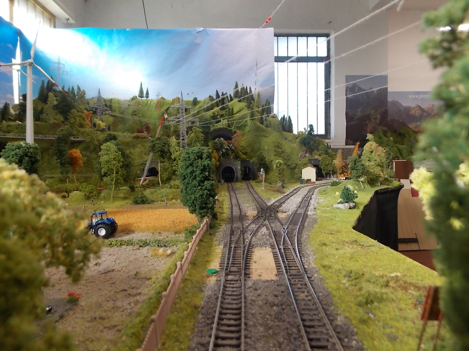

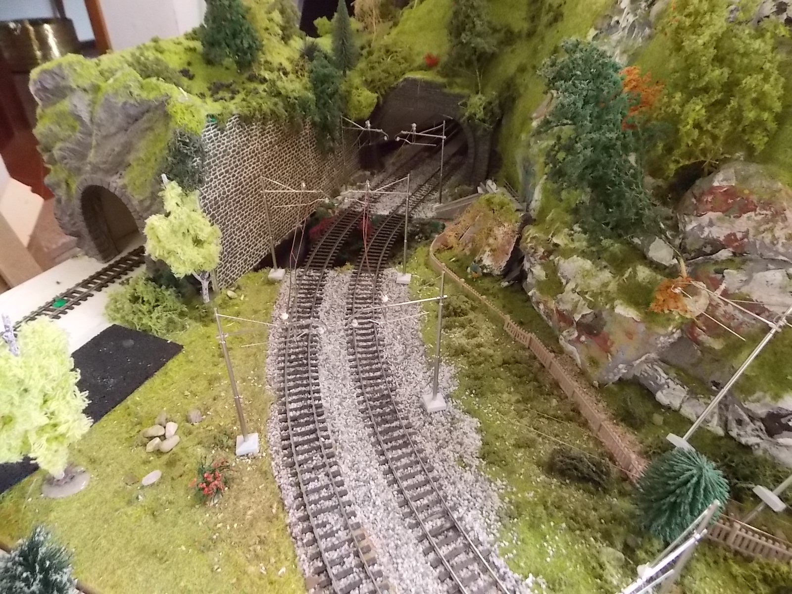

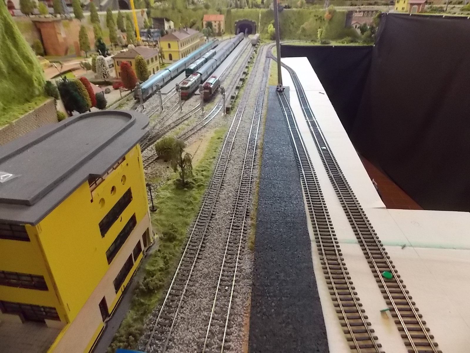

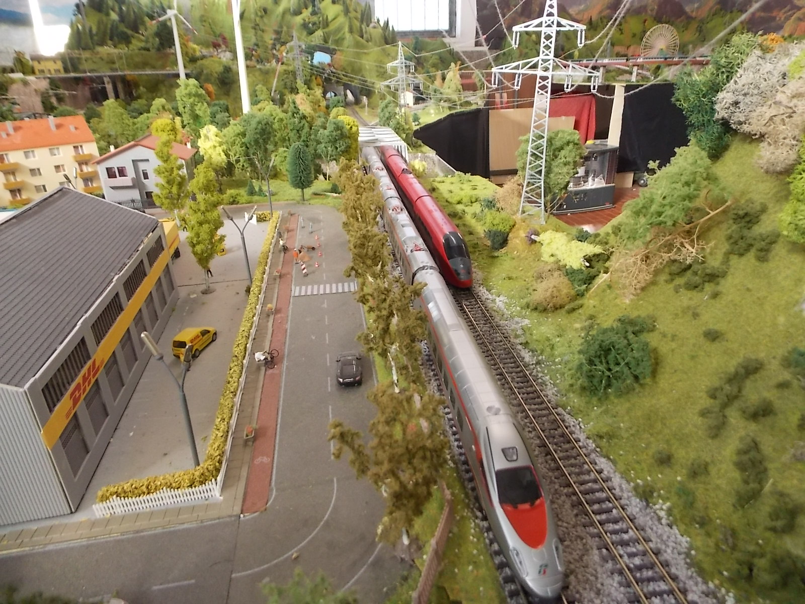

Di seguito alcune foto dei lavori che andiamo svolgere in questi giorni.
Abbiamo pensato trasformare i binari esterni del plastico in una linea per l'alta velocità.
Sotto di seguito nelle foto i binari interessati ai lavori
489,57 KB
503,97 KB
Ancora Due foto con i convogli Italo e Frecciargento che sono già pronti nel plastico
509,33 KB
478,78 KB
ed infine due foto dell'uscita dalla galleria a nord da dove sono iniziati i lavori
472,75 KB
516,29 KB

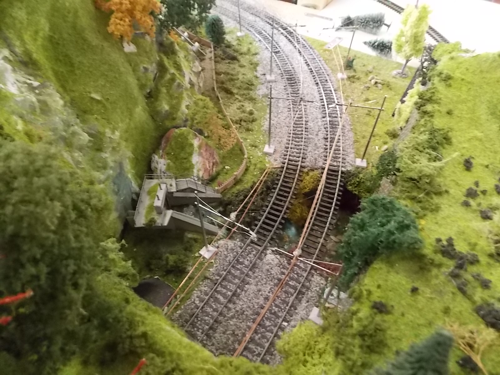

Complimenti per il lavoro che stai portando avanti, dato che sei in fase di lavori in corso, vorrei suggerirti di modificare i pali della catenaria che si vedono in curva.
Quelli della curva esterna (a raggio maggiore) sono orientati alla rovescia, al vero il braccio di poligonazione "tira" la linea di contatto verso l'esterno della curva per come hai fatto nella curva interna; nel tuo caso invece stanno tutti "spingendo".
Inoltre dovresti tagliare il braccio stesso in corrispondenza del filo di contatto, al vero non prosegue oltre.
