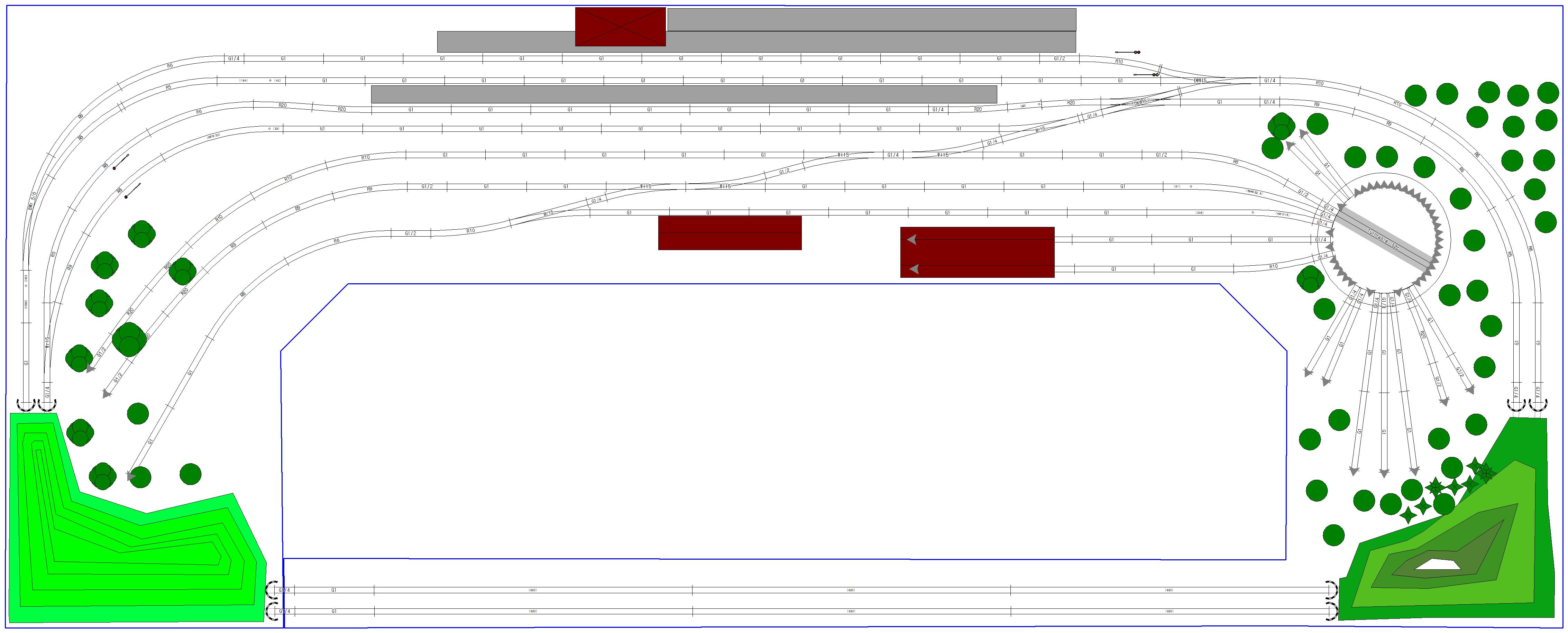

Ciao a tutti, volevo sottoporvi il mio progetto di plastico giochereccio. Ho a disposizione una parte della cantina che mi permette di utilizzare uno spazio di circa 4 metri e mezzo e due pareti laterali per la lunghezza di 1 metro e ottanta che chiuderei con una parte mobile composta da due rettilinei smontabili.
Accetto qualsiasi critica o consiglio

È un bel progetto, mi piace.
l'unico dubbio sui binari di corsa visivamente dietro a tutto.

In pratica, se ho capito bene, puoi contare su uno sviluppo lineare di 7,60 m, che non è poco!
Partendo da questo elemento e dal fatto che il "fulcro" del progetto è il DL, perché non usi quest'ultimo come "tema" del tuo impianto?
Nella realtà, infatti, la stazione dovrebbe essere decisamente un po più imponente di quella che ipotizzi e non vedo diramazioni. Diciamo che subito dopo la stazione inizia una rampa che richiede la doppia trazione…
Concordo poi con Adolfo che "chiudere" con l'ovale è antiestetico, oltre che una complicazione (i "ponti mobili") e ormai decisamente obsoleto, a meno che uno non abbia vincoli di spazio ben precisi (che per tua fortuna non hai) :smile:

Grazie di cuore per preziosi suggerimenti, mi metto subito all'opera!!!

Pensa bene a cosa credi ti diverta di più: se veder correre qualche convoglio ammirandone il passaggio (anche se ripetuto) oppure se ti solletica l'idea di fare manovre componendo e scomponendo convogli.
Nel primo caso il tuo progetto ha una sua logica anche se la piattaforma è effettivamente un pò fuori luogo; nel secondo caso penserei a due stazioni di testa poste su livelli diversi a formare un plastico a L e connesse tra loro tramite una elicoidale.
Al limite potresti lasciare l'ovale e inserire, sempre tramite un elicoidale, una stazione di testa ad un livello superiore così da non rinunciare a niente![:I]

Complimenti Fabrizio, il progetto e' davvero bello. Anch ' io sono dello stesso parere di Adolfo ed Andrea per la parte posteriore.
Dovresti poter congegnare qualcos' altro. Anche perche' il davanti, dove c'e' la stazione principale la vedo una parte imponente ed importante,
rispetto al resto che stona un pochino. Comunque queste sono soltanto opinioni che possono essere davvero invertite quando il progetto
prende quota........ Saluti. Egidio. :cool:

Mi associo a Docdelburg: il progetto alla fine ti permettera' soltanto di avere due convogli in movimento, visto che l'accesso allo scalo (dove manca l'asta di manovra...) avviene dai deviatoi posti in piena linea; in caso di manovra i due convogli dovrai fermarli in piena linea in modo irrealistico. Ridurrei quindi la linea a binario singolo, mentre puoi giustificare la piattaforma implementando al posto dello scalo una fabbrica di materiale rotabile (non ci pensa mai nessuno...) e giustificando inoltre la presenza sul plastico di QUALSIASI rotabile, anche una vaporiera accanto ad un ETR500...

Il progetto è bello Fabrizio :wink: concordo con i suggerimenti degli amici che mi hanno preceduto, poi come sempre spetta a te decidere cosa ti piace e vuoi realizzare :cool: Massimiliano :cool:
