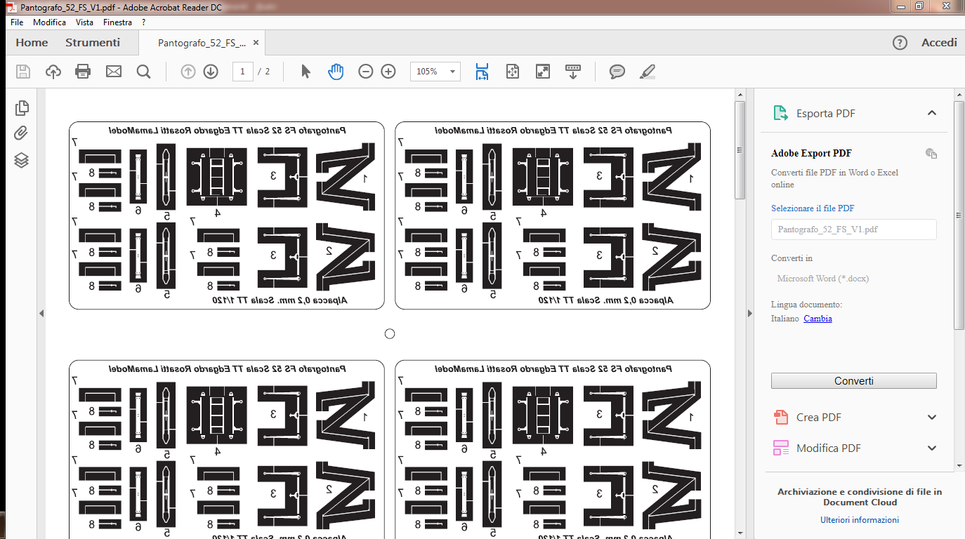

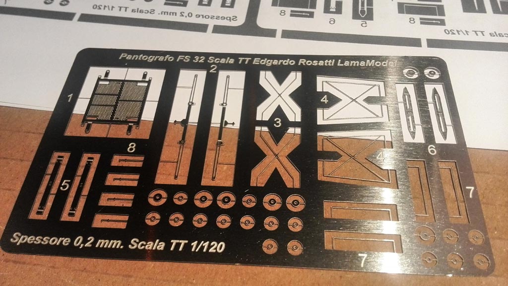

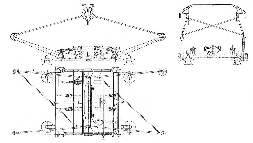

È in fase di realizzazione il modello del pantografo FS tipo 52 in fotoincisione di alpacca, spessore 0,2mm.
Visti i costi della fotoincisione, su un unico foglio A4 saranno previste 4 lastrine del pantografo in oggetto e 4 del pantografo FS
tipo 32 (E.626) di futura realizzazione.

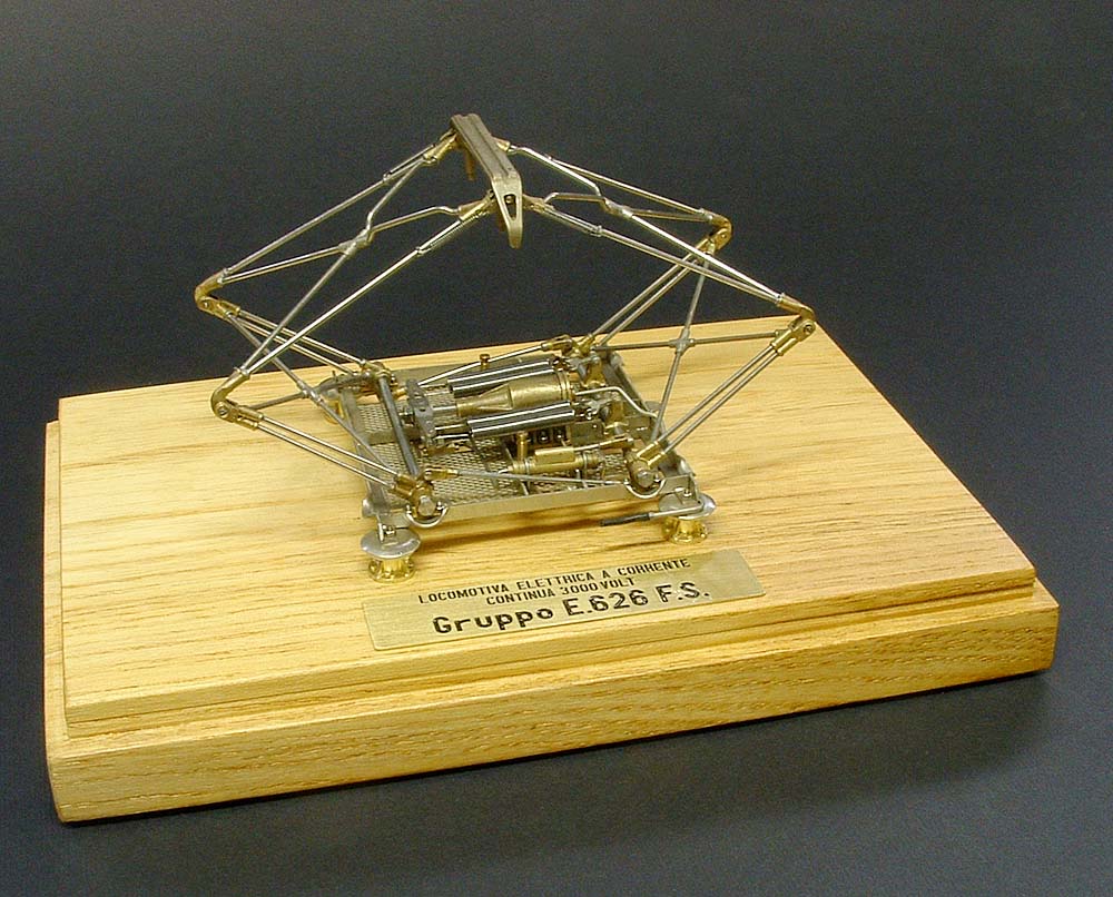

Tipo 32, fonte: Attilio Mari
Tipo 52, studio preliminare
Tipo 52, fonte: rotaie.it

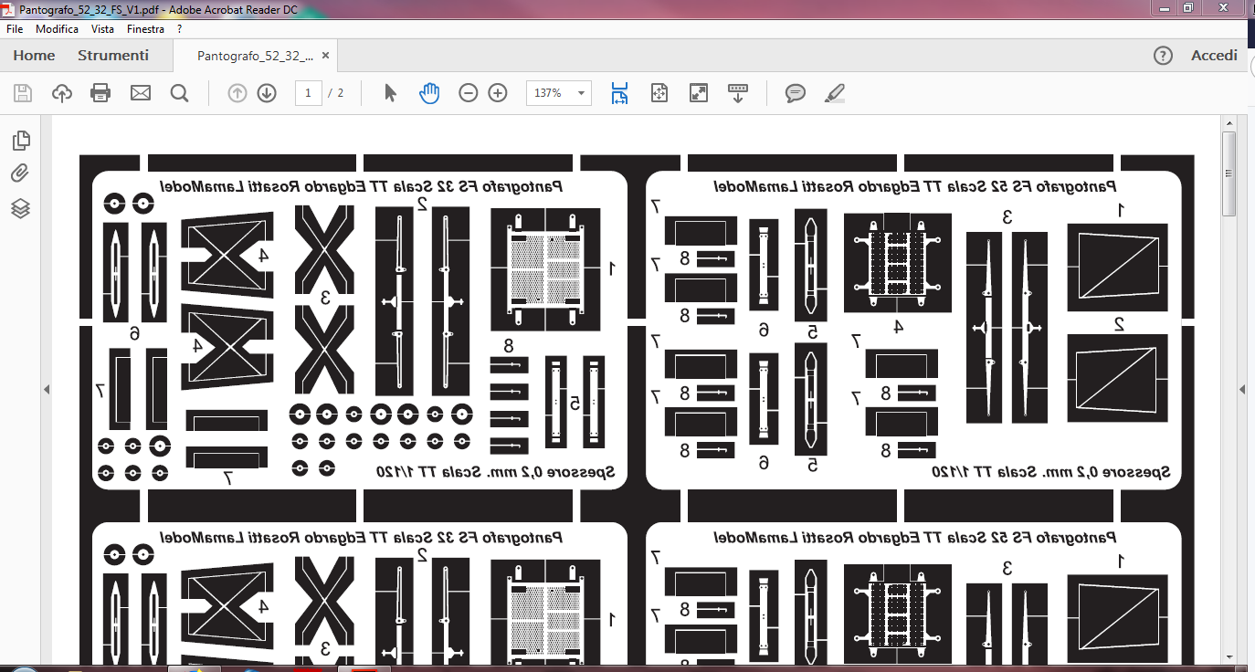

Lastrina completa pantografo 32 e 52 (scala TT)

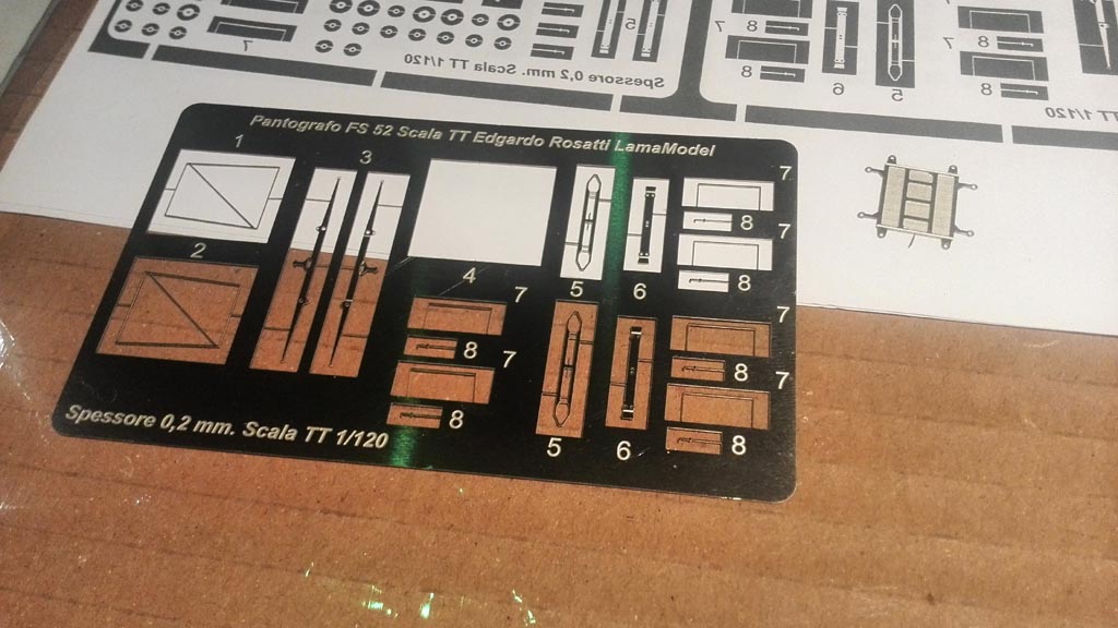

Oggi (venerdì 16/02) ho ritirato le lastrine in alpacca da 0,2 mm dei pantografi tipo 32 e 52.
Appena possibile faccio una prova di montaggio e posto i risultati.
OT:<br />Sally; (american pitbull terrier) il comitato di benvenuto della Lasertech
OT:
tipo 32
tipo 32
tipo 52
tipo 52

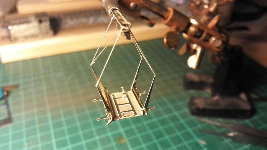

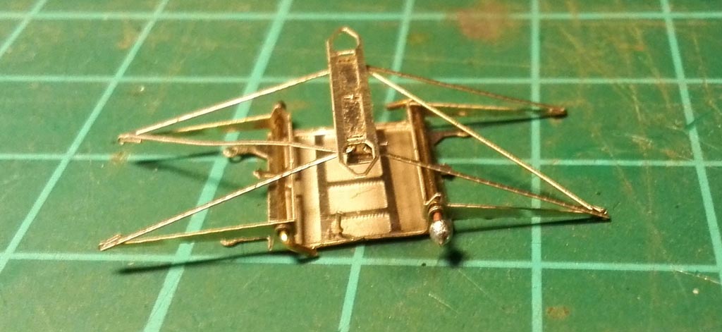

Ho fatto una prova di montaggio:
Tipo 52 aperto
Tipo 52 aperto
Tipo 52 chiuso
Tipo 52 chiuso
Funzionano bene, ma ho sbagliato a disegnare la lunghezza dei bracci inferiori per 1 mm e non si chiude completamente.
Come al solito dovrò correggere il disegno!
