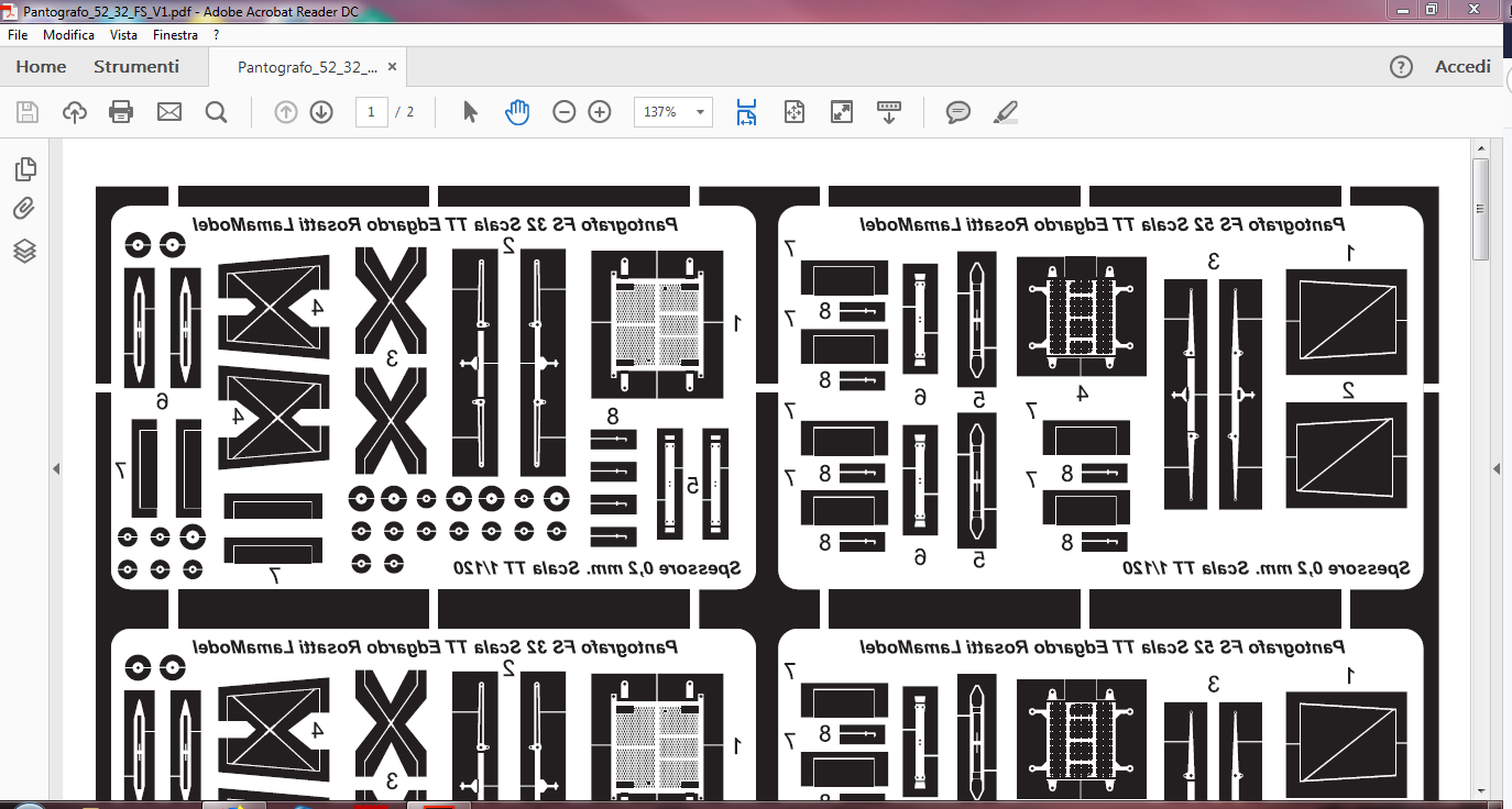

È in fase di realizzazione il modello del pantografo FS tipo 52 in fotoincisione di alpacca, spessore 0,2mm.
Visti i costi della fotoincisione, su un unico foglio A4 saranno previste 4 lastrine del pantografo in oggetto e 4 del pantografo FS
tipo 32 (E.626) di futura realizzazione.

Oggi (venerdì 16/02) ho ritirato le lastrine in alpacca da 0,2 mm dei pantografi tipo 32 e 52.
Appena possibile faccio una prova di montaggio e posto i risultati.
Messaggi: 5826
Re: Pantografo tipo 52 FS in fotoincisione
#14 Messaggio da MrPatato76 »
Bellissimi!!
Porta Kira la prossima volta... :mrgreen:
Messaggi: 5199
Età: 61
#15 Messaggio da Edgardo_Rosatti »
Ho fatto una prova di montaggio:
Funzionano bene, ma ho sbagliato a disegnare la lunghezza dei bracci inferiori per 1 mm e non si chiude completamente.
Come al solito dovrò correggere il disegno!

lorelay49 ha scritto:Complimenti Edgardo stupendamente bello, peccato che è in TT altrimenti 6 coppie le avrei prese...
Eh lo so, ma ci mancano "cose" in scala TT. Il pantografo tipo 52 (questo qui) è per la E444 di Gavinca, mentre il 32 è per la futura E626 che ho
in progettazione.
Magari lo hai già fatto, ma hai provato a vedere quelli di Lineamodel?
