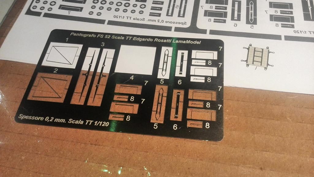

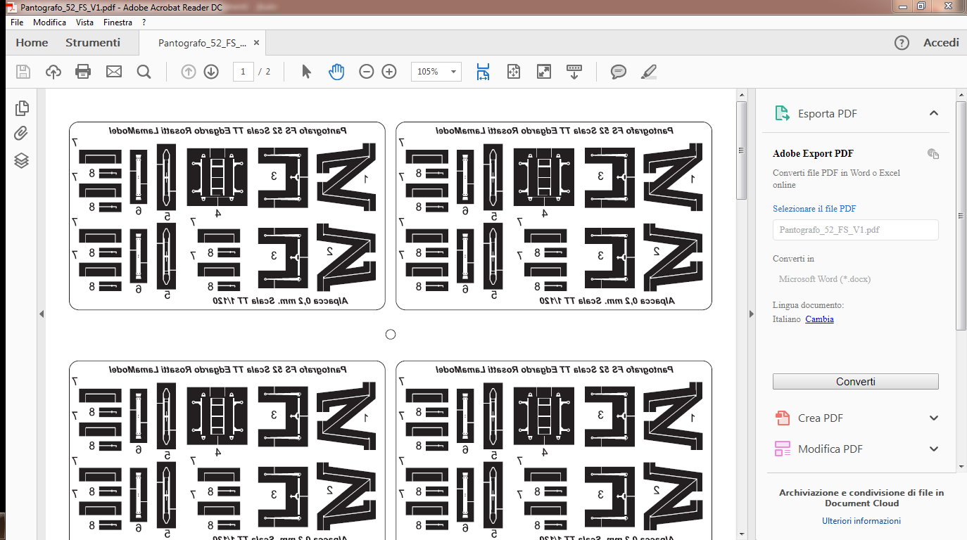

È in fase di realizzazione il modello del pantografo FS tipo 52 in fotoincisione di alpacca, spessore 0,2mm.
Visti i costi della fotoincisione, su un unico foglio A4 saranno previste 4 lastrine del pantografo in oggetto e 4 del pantografo FS
tipo 32 (E.626) di futura realizzazione.

Ho fatto una prova di montaggio:
Funzionano bene, ma ho sbagliato a disegnare la lunghezza dei bracci inferiori per 1 mm e non si chiude completamente.
Come al solito dovrò correggere il disegno!
