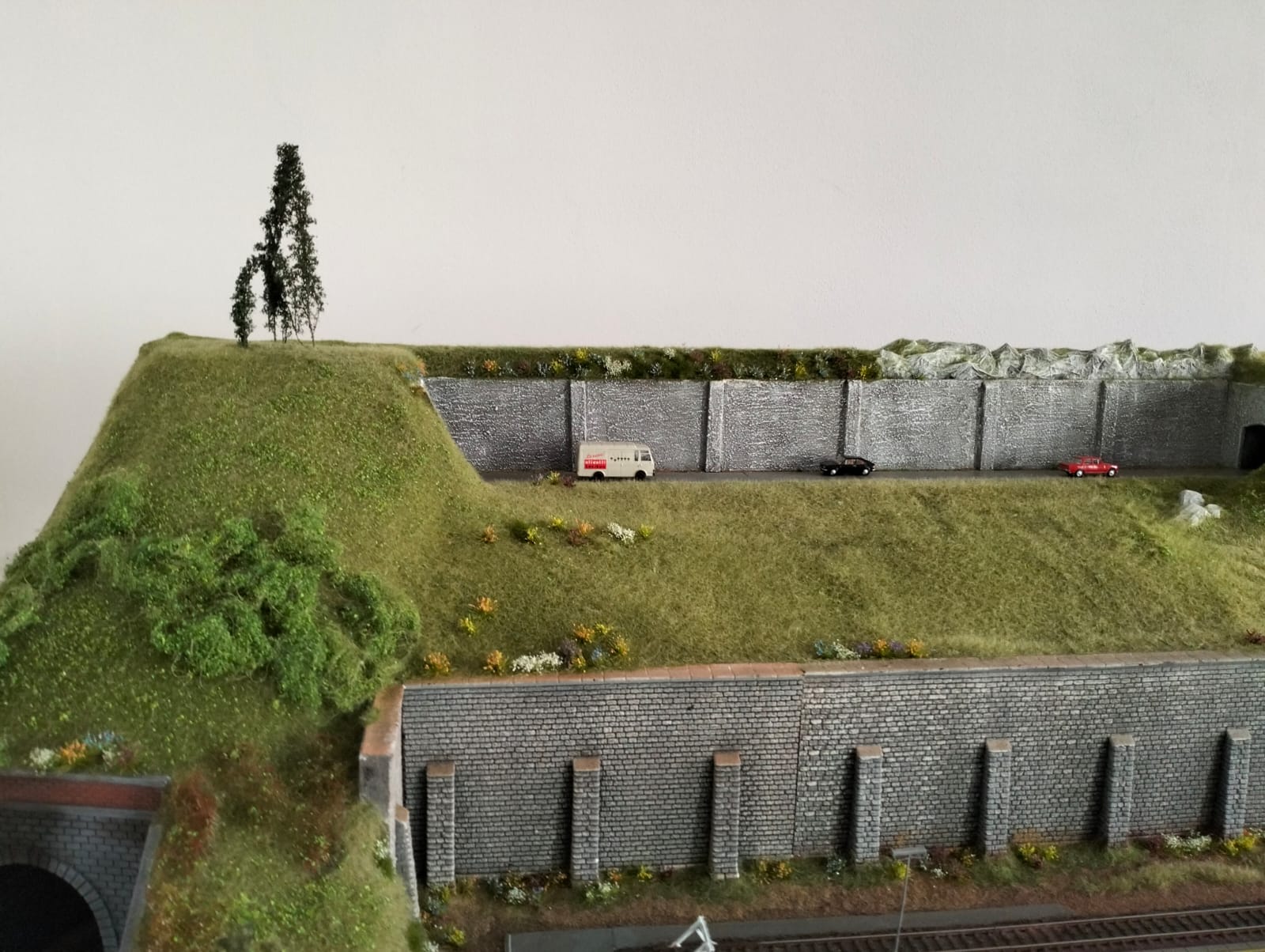

Qualche aggiornamento paesaggistico sviluppato durante le ferie estive
con foto a random.
Tutto molto sperimentale manca ancora un sacco di roba e affinamenti vari

Ottimo....Saluti. Egidio. [51]

Sta venendo molto bene!

Grazie ad entrambi :-)

#144 Messaggio da MrPatato76 »
Mi piace assai.
Ti rinnovo i complimenti per la cura che hai usato nella costruzione.
