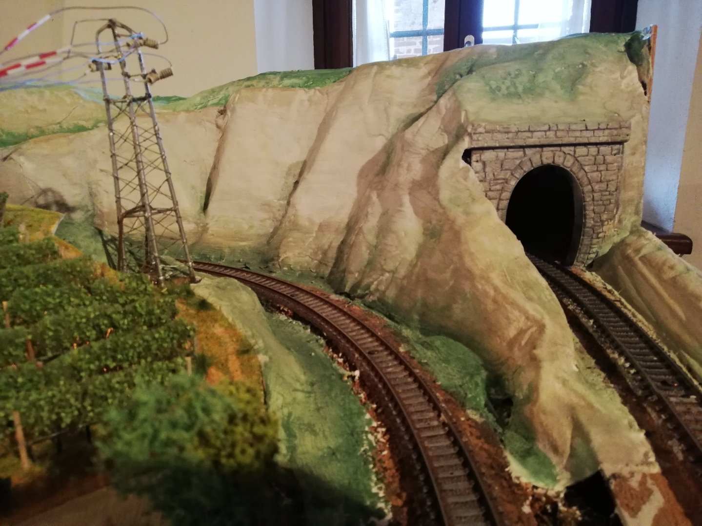

Buonasera a tutti. È passato qualche giorno dall'ultimo post. In questo periodo i lavori sono andati avanti piuttosto lentamente con interventi sono concentrati sulla in curva in galleria. Abbiamo cercato di dare nuova forma alla strada, in salita oltre il ponte anziché in discesa, mentre lungo il binario in curva abbiamo dato vita ai calanchi, formazione geomorfologica tipica della zona in cui il plastico è ambientato.
Ho usato il plurale poiché aiutato da due nipotini.
Enrico

Bene molto bene. Unico appunto, se permetti, la curva in saluta della strada, dopo il ponticello, stona un pochino. Nel senso che una curva quasi
a 90° nella realta' non esiste proprio. Noi fermodellisti dobbiamo cercare di rappresentare quanto piu' possibile paesaggi e situazioni fedeli alla realta'. Talvolta ci si riesce altre meno.
Un consiglio che ti posso dare per fare in modo che l' occhio superi questo impatto e' di nascondere la curava con dei cespugli folti ed alti. Saluti. Egidio. [51]

Ho visto. Ma si da il caso che in giro curve del genere non se trovano poi così frequentemente. Ribadisco il concetto del fattore estetico che in un plastico proprio non guasta mai ed è allo stesso modo importante. Ed è ciò che sposano in tanti, credo. A riguardo non so come la pensi.....Saluti. Egidio [51]

Due cose vanno viste e ponderate bene all'inizio del progetto... fondale e orografia poi si va al tracciato.
Noi ferromodellisti siamo legati invece allo schema inverso e a meno di non riprodurre zone piane, ahimè poi piazziamo il resto in funzione del tracciato.
Così si incappa in situazioni che richiedono varie licenze ferromodellistiche.
Comunque poco male... per il black friday... di sicuro tali licenze saranno in abbondante sconto... l'importante è divertirsi con i nostri layout.

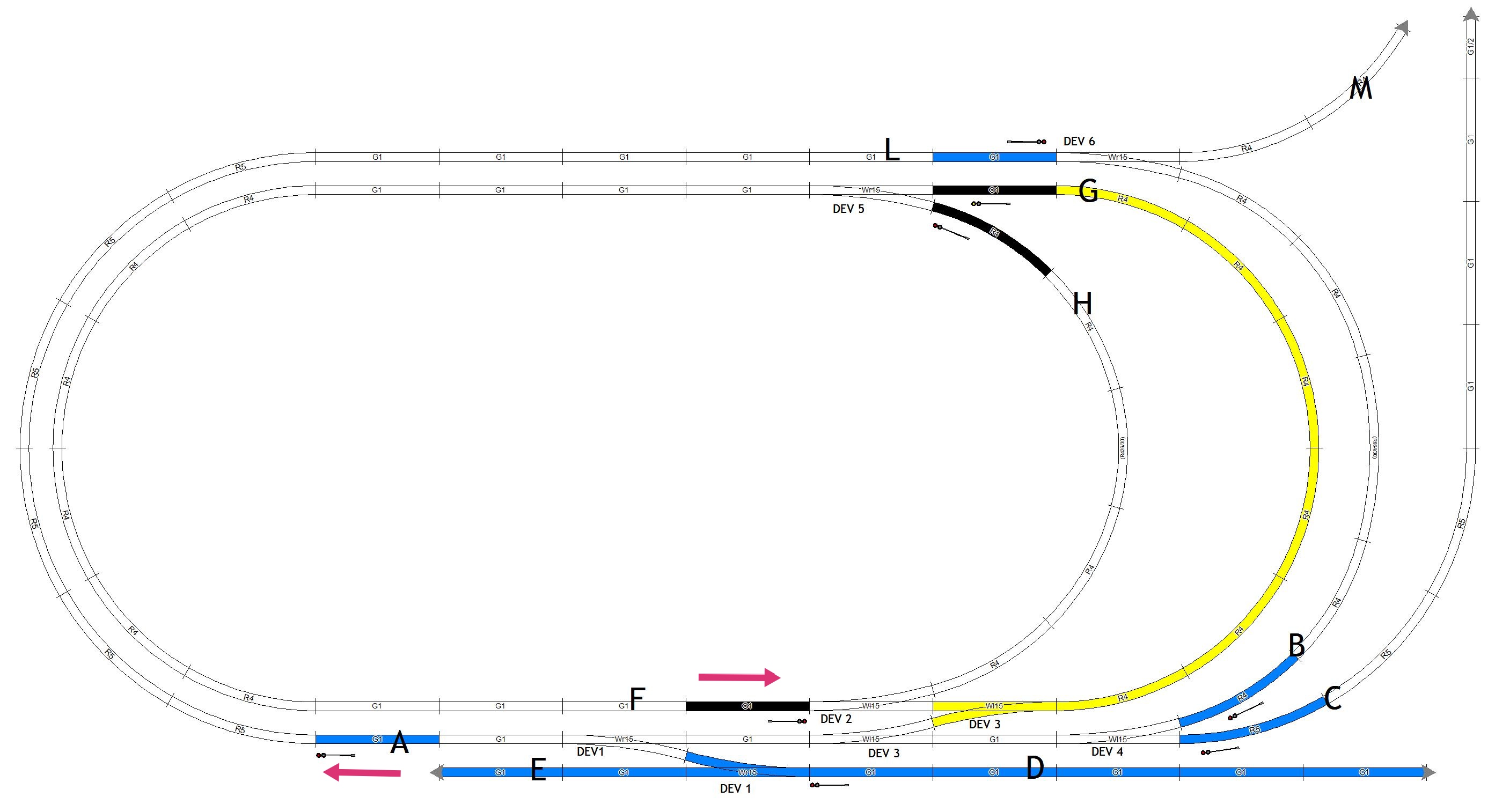

Buonasera a tuTTi,
Ritorno sull'argomento con piccole evoluzioni.
Tempo fa ho acquistato dei segnali per il mio plastico e che per vari motivi non ho ancora installato, alcuni ad una vela, altri a due ed uno a candelabro, da inserire sul plastico.
Inizialmente quelli a due vele dovevano essere ad una ma in rete su vari siti non riuscivo a trovarne, tutti esauriti (colpa del covid?), così ho optato per quelli a due. Poco male, ho pensato, daranno un tocco un po' più realistico, utilizzando comunque le luci rosso e verde, per stop e partenze, comandati dal sinottico predisposto dal Docdelburg.
Poi mi sono guardato intorno sul web leggendo qua e là, e qui
https://www.segnalifs.it/sfi/it/sa/2016 ... i_1ctg.htm
ed in base al tracciato a disposizione e alle varie combinazioni possibili delle luci sui segnali ho pensato di complicarmi la vita. Non troppo però, ho evitato le combinazioni lampeggianti. [65]
Ho immaginato di usarli come segue, non sono sicuro sia propriamente corretto ma mi sembra si avvicini abbastanza alla realtà.
In stazione ho il segnale A con singola vela per arresto e partenza  (rosso e verde), ed il segnale F, nell'altro senso di marcia, che precede lo scambio con varie combinazioni a seconda del tracciato: corretto o deviato per andare verso G ed H.
In  B e C per binari di arrivo da altre destinazioni in direzione A, ho segnali con 2 vele.
In H e G ho previsto segnali con una sola vela (rosso e verde).

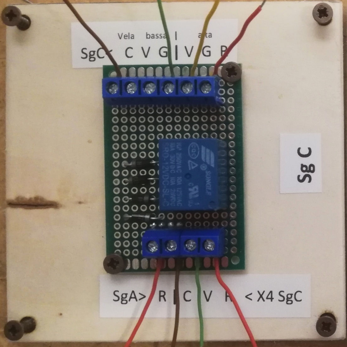

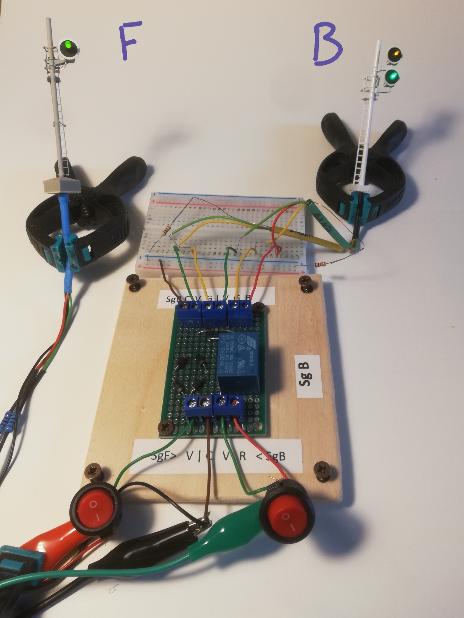

Ho pensato di realizzare un piccolo circuitino sottoplancia per i segnali in B, C, ed F per creare le varie combinazioni di luci.
Per in B e C avrei adottato lo schema che vedete in figure allegate, con le diverse combinazioni vincolate dal rosso e verde del segnale in A.
Ho così partorito questi due piccoli circuiti con un ponte diodi per trasformare la CA in CC per i relè, ingressi dei cavi in arrivo da A e uscite verso i segnali B e C.
Ho provato i segnali facendo delle simulazioni e sembra funzionare in modo corretto. Appena posso proverò anche sul plastico. :?:
Enrico

#171 Messaggio da e_kane »
Seguono alcune immagini dei circuiti cablati.
Magari peccano di un po' di precisione nelle saldature e assemblaggio essendo la prima volta che mi cimento in un lavoro del genere...
Enrico

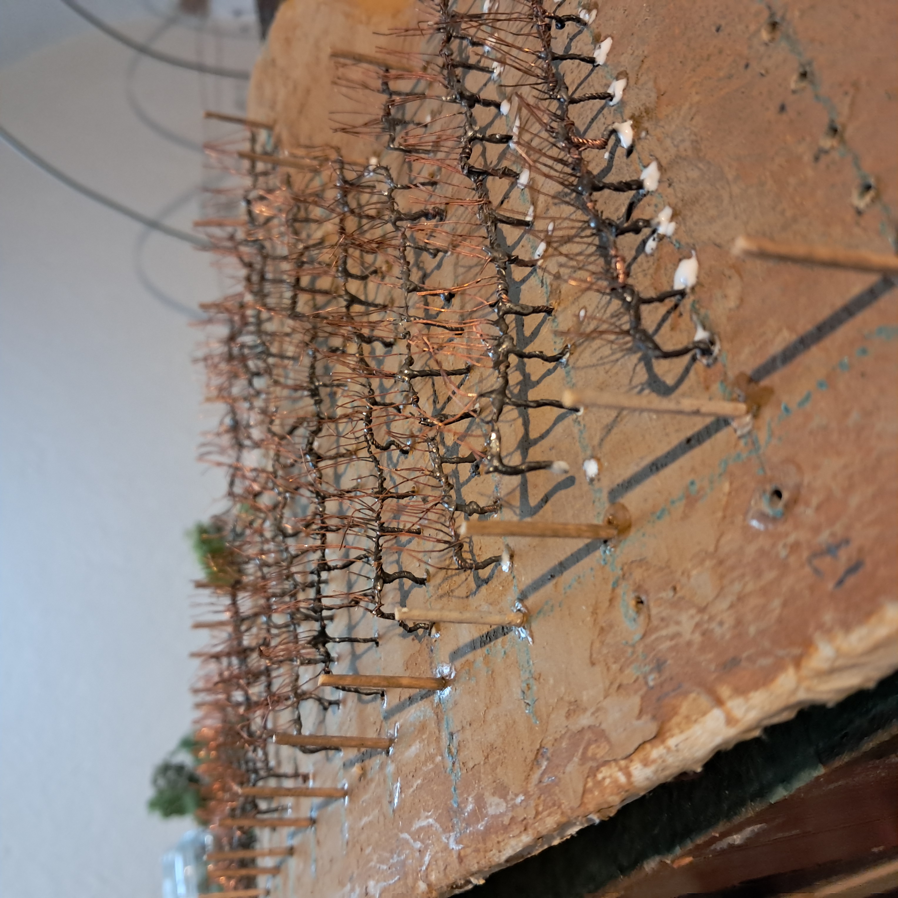

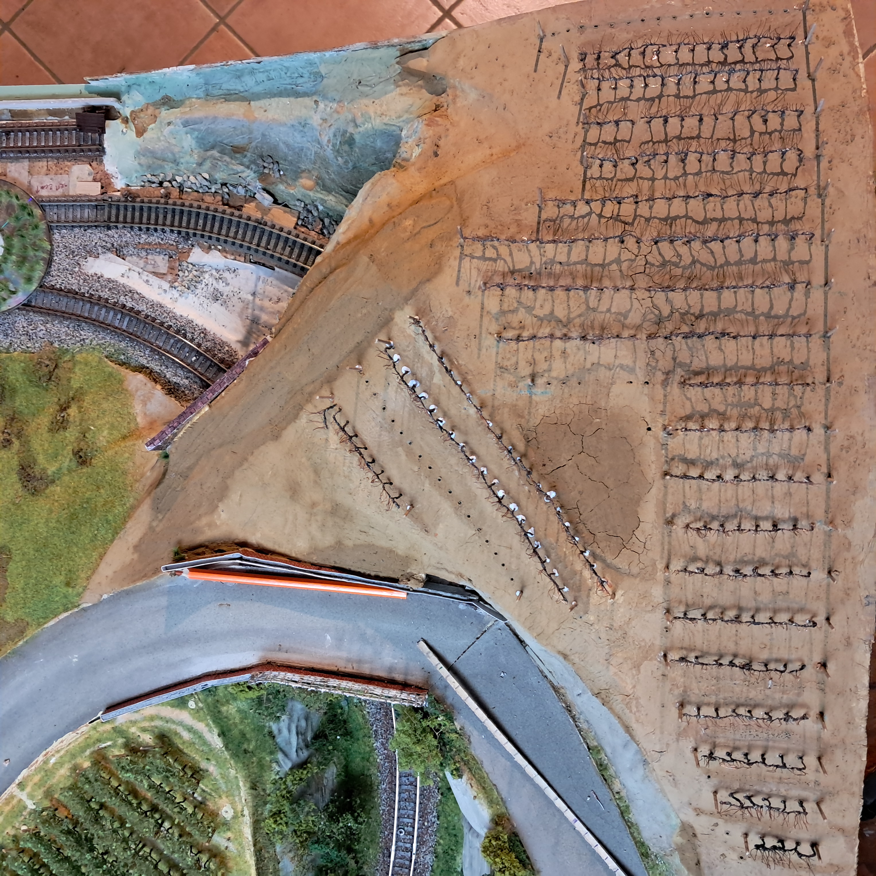

Buongiorno a tutti. Eccoci qui, io ed il mio collaboratore (Samuele) a mostrare lo stato avanzamento lavori dopo una lunga assenza. Purtroppo non molto avanzati, visto il tempo trascorso, a causa di alcuni piccoli cambiamenti in corso d'opera ed il poco tempo a disposizione...
Eravamo rimasti con la realizzazione dei calanchi lungo la curva interna e sistemazione a verde dell'altopiano che nasconde la curva esterna.
Enrico
e_kane
Messaggi: 125
Nome: ENRICO
Città: Sondrio
Età: 54
Re: Ristrutturazione in corso
#173 Messaggio da e_kane »
La soluzione però, così concepita, non ci soddisfaceva.
Abbiamo pensato quindi di dare continuità al pendio che sale a lato della strada e, allargando il tratto del ponte, inserire una strada sterrata che porta sull'altopiano.
Qui, al posto del prato verde con rocce, abbiamo pensato di riproporre un vigneto, così da offrire all'occhio dell'osservatore una continuità paesaggistica più coerente.
Enrico
