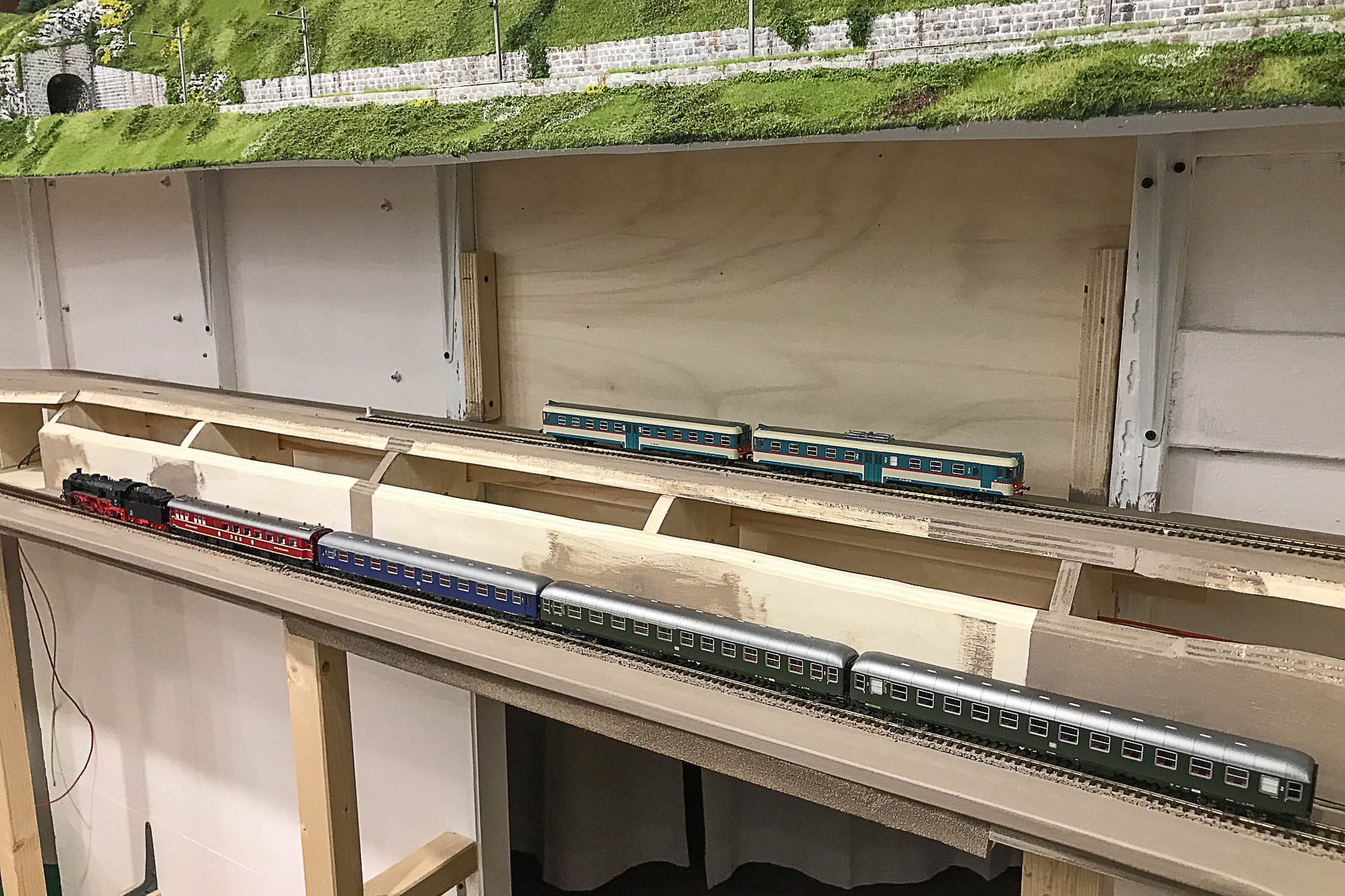

Prima di procedere con la posa dei binari di “Sorbole” ho preferito costruire il rilievo che sorge alle spalle della stazione.
Tecnica affinata negli anni, non necessariamente la migliore ma comunque quella che preferisco.
Inizio con le ordinate in multistrato (una ogni 30 centimetri circa).
In questo caso le ordinate si prolungano in verticale per fare da sostegno allo sfondo fotografico che poserò in un secondo momento.
Quindi in sequenza:
- uno strato di carta da pacchi (serve per evitare colature nella fase 3 - foto 1)
- rete da zanzariera in plastica (foto 2)
- impasto di stucco in polvere e vinavil (foto 3)
- colorazione a tempera (foto 4)
- miscela di vera terra e sabbia incollate con vinavil (foto 5)
- strato di turf in 5 colori (foto da 6 a 8 )
- strato di erba da 5/6 mm in tre colori posata con apparecchio elettrostatico
- passaggio di vernice spray trasparente opaca per togliere la lucentezza dei fili d'erba (foto da 9 a 12).
La vera terra e la sabbia sono state prima setacciate e poi passate in forno a 200° per eliminare eventuali residui organici. La terra è del mio giardino mentre la sabbia è stata raccolta su un sentiero di montagna. Non va usata sabbia di mare che, contenendo sale, può danneggiare il plastico. Questo strato non era stato posato nel plastico RhB in quanto lì desideravo realizzare un prato molto fitto e quindi comunque il terreno non si sarebbe visto. Nel caso invece della parte in H0 la vegetazione non ricopre completamente il terreno che si intravvede qua e là e quindi va realizzato in maniera un pò più realistica.
Il lavoro ovviamente non è finito: mancano tutta la vegetazione di media altezza (cespugli…) e, soprattutto, gli alberi.
Questa fase verrà realizzata solo dopo la posa dello sfondo fotografico.
Ho inciso per qualche millimetro il piano di legno per riprodurre un canale di raccolta delle acque piovane a monte dei binari. Farò delle prove per vedere se è meglio lasciarlo asciutto con delle erbacce che vi crescono o riempirlo di acqua realizzata con la resina trasparente. In questo caso ne colorerei il fondale che adesso è troppo chiaro.
Luca - 4S - Solis - Bierdorf
