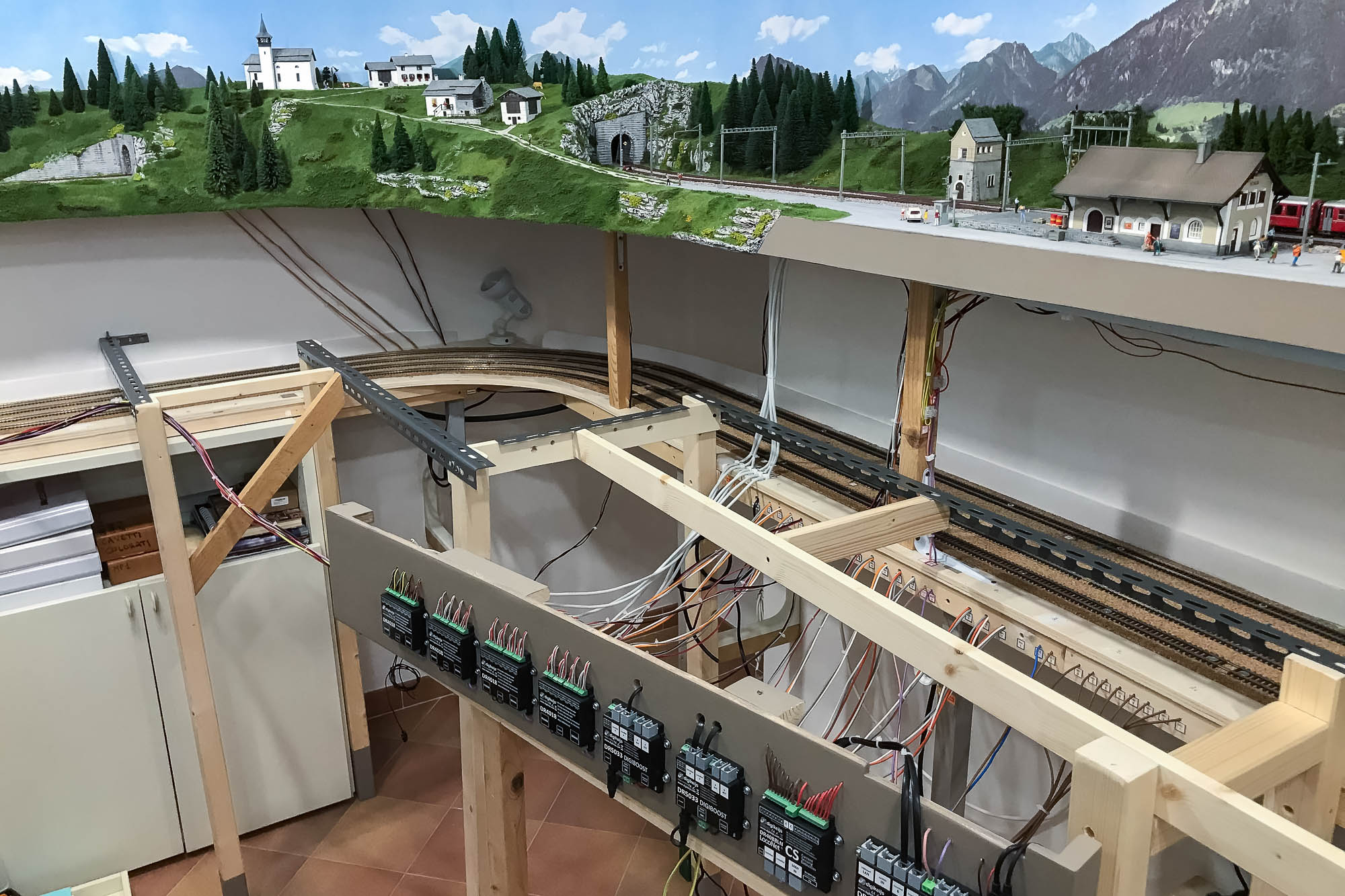

Finalmente ieri ho iniziato con la parte a vista del circuito FS.
Primo passo il telaio portante.
Solita tecnica: robusti pali di abete (5,5x4,5) supportano una struttura mista composta da profilati metallici e listelli di abete.
La disposizione può sembrare strana ma ho dovuto considerare la posizione dei motori sottopancia e la facile accessibilità al retro del pannello con la centrale e i vari decoders.
Quest’ultimo lo vedete per l’ultima volta appoggiato al supporto provvisorio.
Nella prossima fase poserò il piano e quindi potrò appendervi il pannello nella posizione definitiva.
Luca - 4S - Solis - Bierdorf

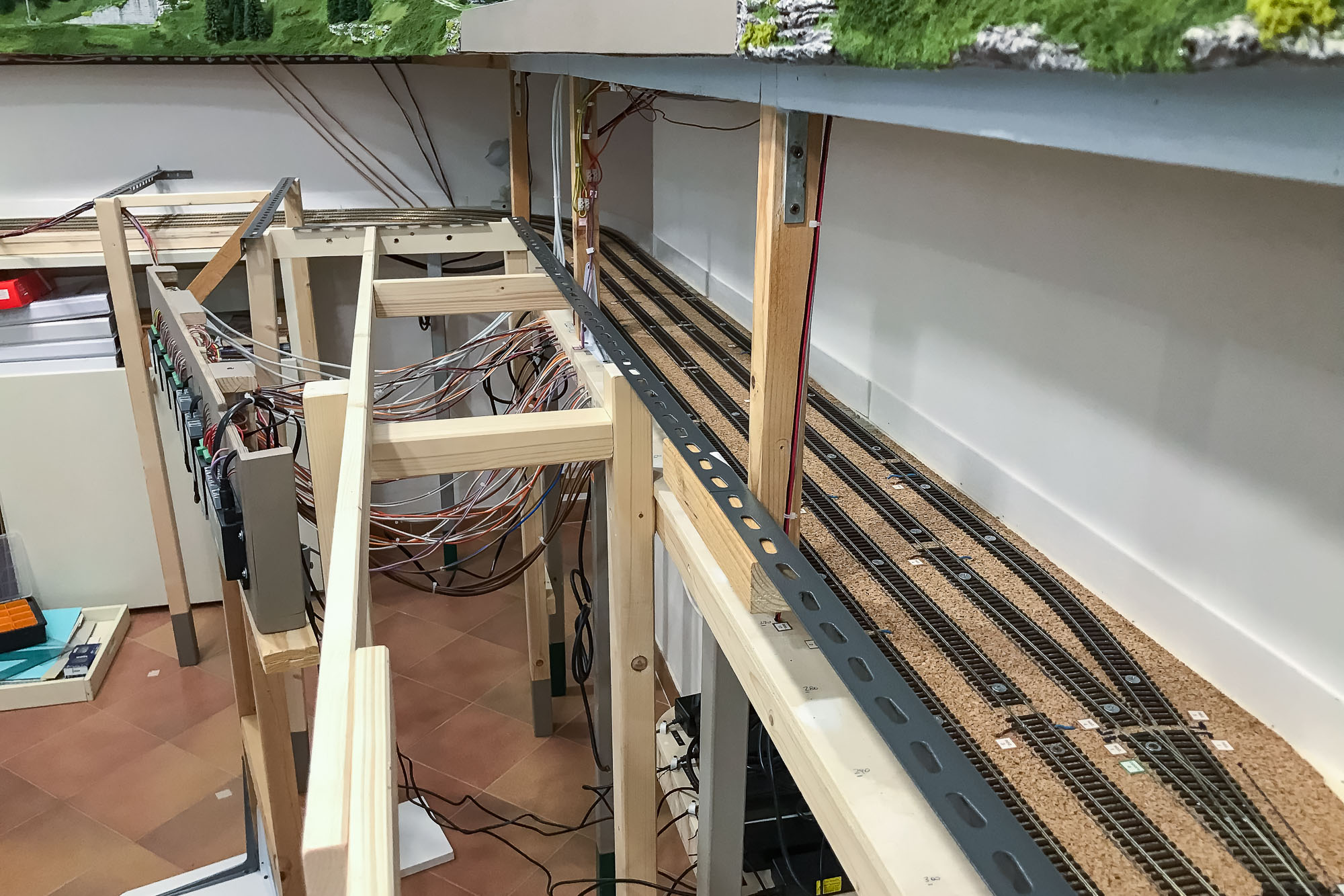

Ciao Luca. Scusa Luca qual'è lo scopo di usare gli angolari in metallo? Grazie
Roberto M.
Luca Solis
Messaggi: 878
Nome: Luca
Città: Borgosesia
Re: Plastico “4S”
#380 Messaggio da Luca Solis »

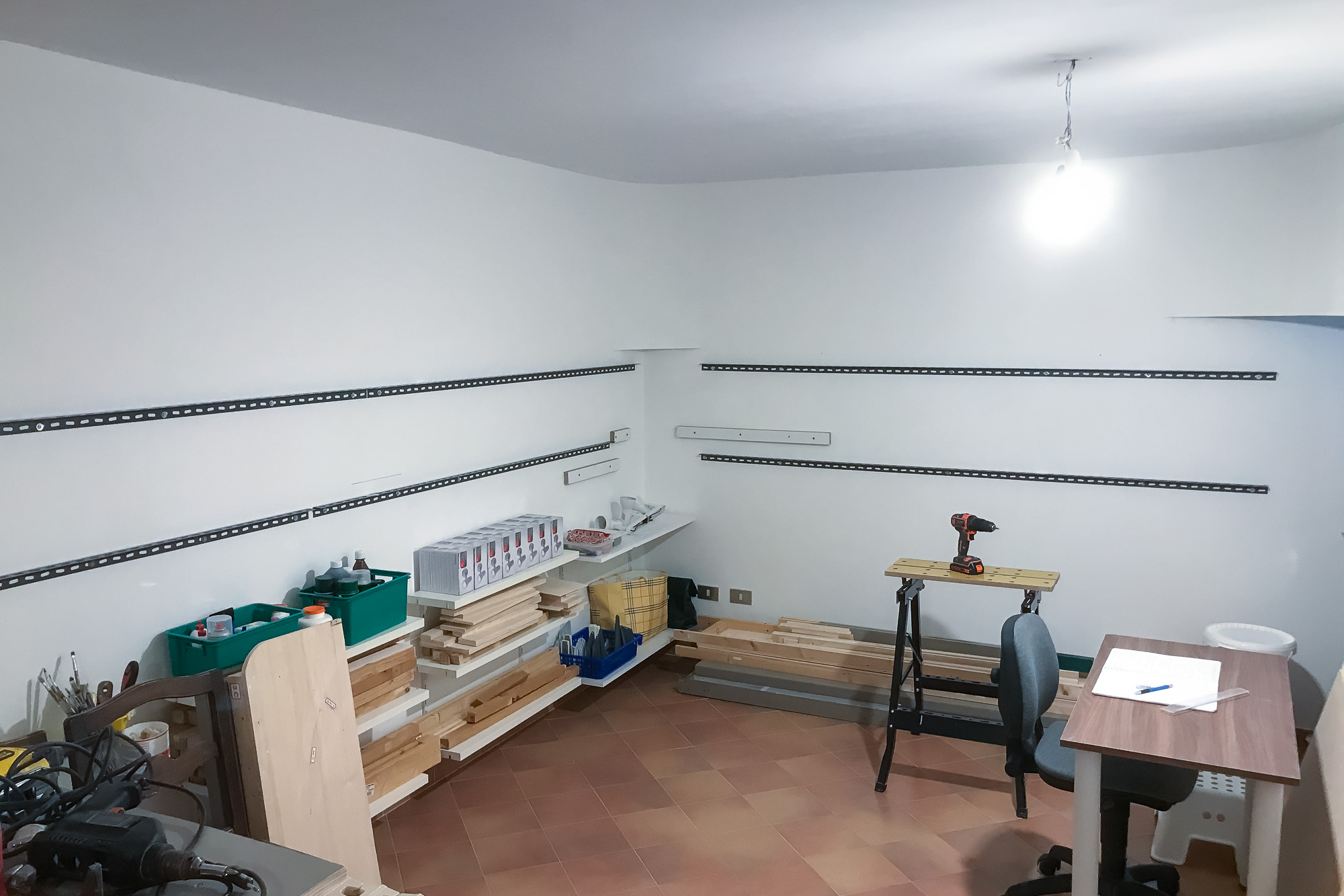

Ciao Roberto.
Li ho sperimentati per la prima volta per questo plastico e in particolare per i lati contro la parete (v. foto, già pubblicata in passato).
Sono molto rigidi e hanno già i fori che possono risultare utili oltre che per fissarli anche per far passare cavi...
Quando sono stato il mese scorso ad acquistare il materiale per il telaio di "Sorbole" pensavo di realizzarlo tutto in legno ma ho trovato due sorprese inattese:
1. prezzi alle stelle (i profilati in metallo sono aumentati molto meno)
2. una qualità scadente per cui non ho trovato molti listelli diritti
Da qui la decisione di realizzare una struttura "mista"
P.S.
ho visitato ben tre centri del "fai da te" prima di acquistare

Sono d' accordissimo con la scelta. Inoltre il metallo non subisce a differenza del legno imbarcamenti o disallineamenti dovuti all' umidita' ed al calore oltre che sono piu' rigidi come citato da te. Saluti. Egidio. [51]
Senialas

Al netto dei costi, che sono un aspetto relativo, sono i listelli in legno massello che si stortano con le escursioni termiche e con l'umidità. Listelli analoghi in multistrato, soprattutto se usati di taglio, non soffrono di queste problematiche.
Roberto M.

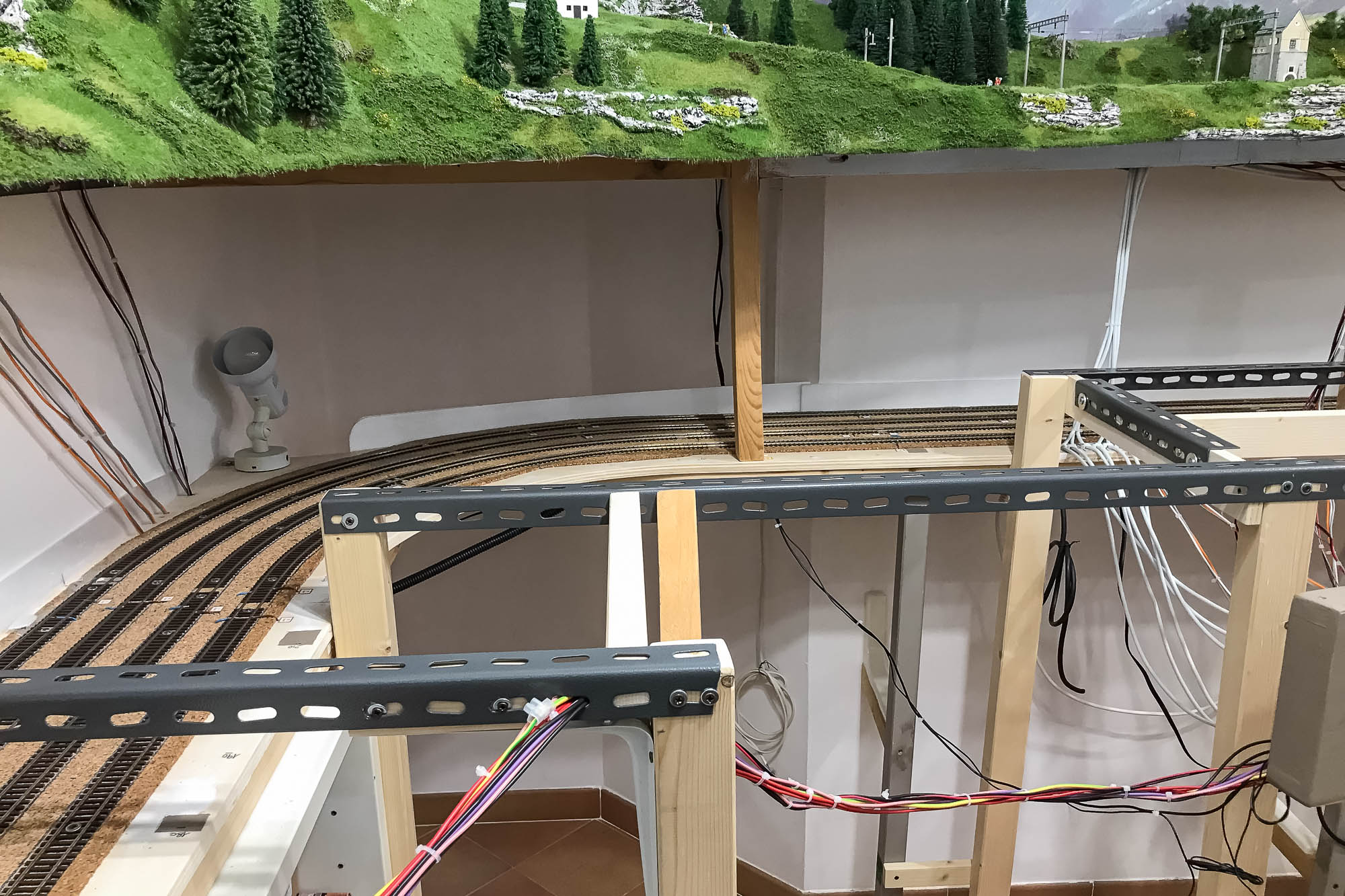

Ho posato il piano dove si situerà la stazione di “Sorbole” (FS).
E’ a 122 cm dal suolo, un’altezza che trovo davvero valida: è facile accedervi dal basso, la visuale dei rotabili è ottimale e non si fa fatica a raggiungere con il braccio qualsiasi punto dell’impianto.
Da questo punto di vista il circuito RhB (rotaie tra 156 e 158 cm) è sicuramente più scomodo anche se offre l’opportunità di avere i rotabili quasi ad altezza occhi.
La futura stazione DB (sul lato opposto) sarà invece a “soli” 108 cm, un pò pochi per me che sono alto 1,84 m.
Come accennato due giorni fa, ho finalmente potuto fissare nella sua posizione definitiva il pannello con la centrale e i vari decoder (a destra) e il pannello con il controllo della tensione a 220v e delle luci della stanza (a sinistra).
Quest’ultimo è stato già cablato mentre per la parte DCC ci sono ancora un pò di collegamenti “volanti” che sistemerò nei prossimi giorni.

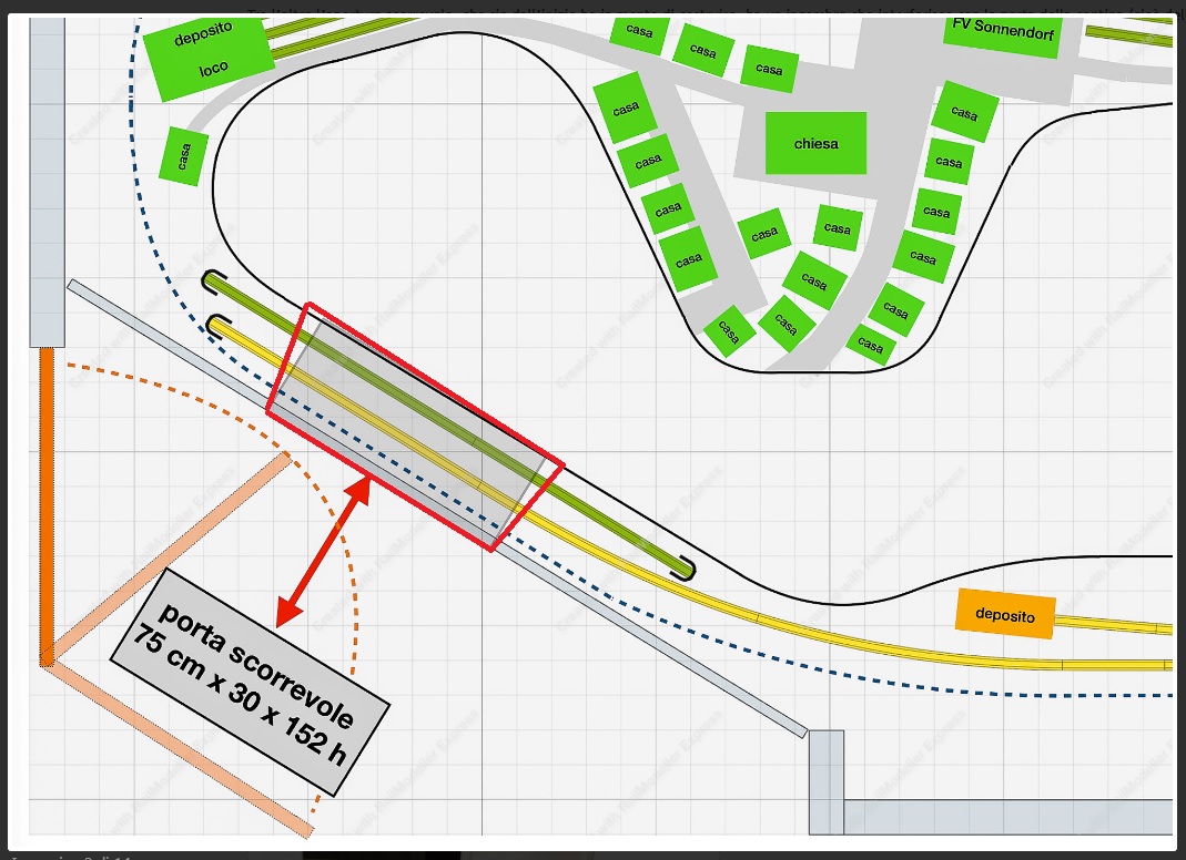

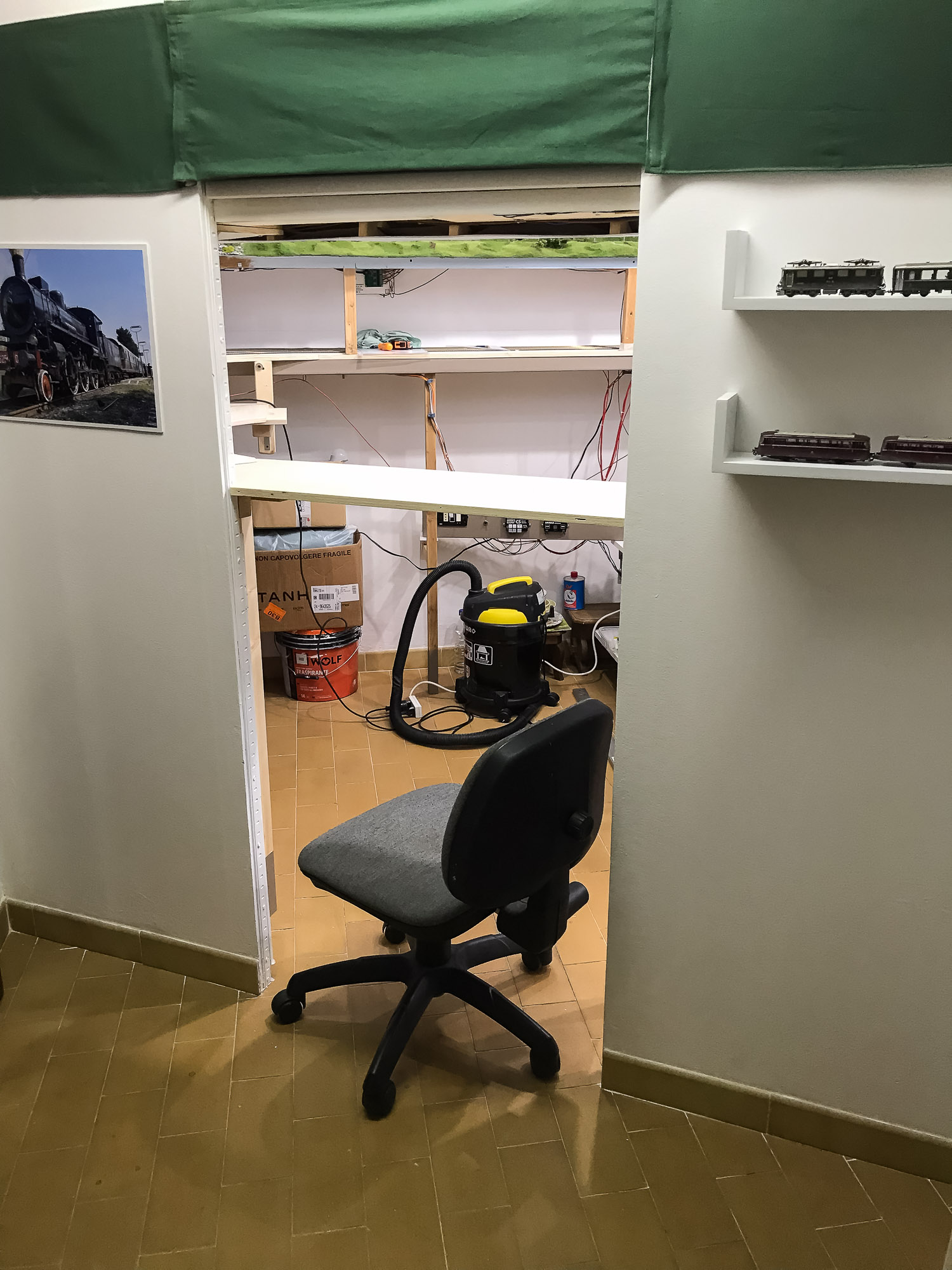

Ho proprio bisogno di un vostro consiglio sulla modalità di ingresso nella stanza.
Oggi con i lavori del mio plastico “4S” sono arrivato al telaio portante lungo la parete in diagonale.
Ho quindi appoggiato il piano di supporto della linea DB (altezza 108 cm): prima di procedere con il taglio in corrispondenza dell’apertura mi sono reso conto che non è affatto impossibile passarci sotto.
Quindi potrei rendere permanente e non smontabile anche questa parte del tracciato.
Per le persone meno agili (compreso il sottoscritto quando ho il mal di schiena o comunque in futuro…) si potrebbe realizzare una seduta bassa con rotelle non pivotanti .
Ho fatto delle prove con una vecchia sedia da scrivania (misura da ragazzo) e sembra funzionare!
Nei prossimi giorni chiederò a mia suocera ultra ottantenne di provare a sua volta…
Questa soluzione semplificherebbe parecchio la costruzione e la successiva gestione del plastico perché non ci sarebbero né binari né collegamenti elettrici “volanti”.
Tra l’altro l’apertura scorrevole, che sin dall’inizio ho in mente di costruire, ha un ingombro che interferisce con la porta della cantina (cioè della stanza dalla quale si deve passare per entrare in quella del plastico).
Occorre prima aprire completamente la porta della cantina e dopo quella del plastico.
In questo modo però la porta della cantina deve rimanere aperta.
In sintesi ci sono due alternative:
1) apertura scorrevole prevista nel progetto (altezza 152 cm)
2) plastico tutto permanente con ingresso passando sotto (altezza 106,5 cm) con eventuale seduta di "servizio"
Vi chiedo di esprimere la vostra preferenza.
Luca

Un ponte levatoio che ruota verso l'interno della stanza o si solleva verso l'alto lo vedo molto problematico.
Va considerata la presenza del plastico RhB subito sopra.
La parte "incriminata" si comporrà anche dello sfondo fotografico e del pendio/muraglione tra la linea DB e quella FS.
Insomma un oggetto alquanto ingombrante (altezza 45,5 cm profondità 29 cm e lunghezza 75 cm).
Allego un disegno in sezione.
Rimango perciò dell'idea che le alternative realmente praticabili sono solo le due da me ipotizzate:
1. una porta alta 152 cm che trasla su ruote (non pivotanti) verso l'esterno della stanza;
2. un plastico fisso con passaggio alto 106,5 cm eventualmente facilitato da una seduta dotata di ruote (anche queste non pivotanti).

Ciao Diego.
La traslazione verso l'interno la escluderei: non c'è abbastanza spazio per passare.
La presenza della strettoia tra la vecchia stanza del plastico e il suo prolungamento verso la cantina rende già complicato l'accesso di eventuali visitatori, anche con la porta traslata verso l'esterno della stanza.
Quando la penisola che coprirà il calorifero sarà completata io suggerirò di entrare e spostarsi verso sinistra dove c'è un pò più di spazio per dirigersi successivamente verso destra facendo attenzione a non urtare nulla.
Con la porta che apre spostandosi verso l'interno della stanza entrando si può solo andare a destra con il rischio che il visitatore (che non sa cosa lo aspetta al di là della parete) urti gli edifici di "Sonnendorf".
Ricordo che anche nella soluzione 1 ci si deve abbassare un pò per passare sotto alla linea RhB.
Per la traslazione pensavo di montare la porta su 4 ruote di diametro generoso ma non ruotanti.
Un paio di maniglie sulla parete esterna e spostamento a mano.
Una volta dentro altre due maniglie sotto il bordo inferiore e si riporta la porta nella posizione chiusa.
A quel punto con un meccanismo a leva (comandabile anche dall'esterno in caso di emergenze) si blocca la porta in posizione in modo che non possa muoversi.
Comunque sto pensando che sia meglio la soluzione con il plastico fisso e del passaggio dal basso con seduta creata ad hoc per favorire l'ingresso.
Oggi ho mia suocera a pranzo e le chiederò di provare ad entrare passando sotto con la sedia da scrivania.
Vediamo...
[142] [142]

La novità è che nel frattempo la "cavia" (mia suocera ultra-ottantenne) ha brillantemente superato l'ostacolo.
Utilizzando una sedia non adatta allo scopo.
Mi starei quindi orientando sulla soluzione fissa, sicuramente la più semplice ed efficiente dal punto di vista del funzionamento del plastico.
A costo di una maggior scomodità per entrare nella stanza che cercherei di mitigare costruendo una sorta di "slitta" su ruote per facilitare l'ingresso.

Provo ad illustrare con qualche disegno un pò banale cosa intendo per cassetto.
Il piano che dovrebbe essere eventualmente amovibile (in giallo) è a forma di rombo in modo che il lato più profondo sia leggermente più corto del lato esterno. Questo per un oggettivo bisogno di non creare attriti inutili sia a carico dei binari che della struttura e della scenografia nel momento della eventuale rimozione.
Il piano appoggia su due basi o guide solidali con la parte fissa della struttura (in rosso). In fase di costruzione il piano sarà appoggiato a queste basi e fissato al resto della struttura con sistemi che ne garantiscano l'inamovibilità (cerniere o altro). Sarà tua cura, in fase di realizzazione, fare in modo che tutta la scenografia, i binari e lo sfondo siano separabili lungo i bordi del piano amovibile.
Come detto anche da te, i collegamenti elettrici non sono un problema.
In fase di rimozione, si aprono le cerniere e si sfila semplicemente, per via orizzontale, l'intero piano con rispettivo fondale. In fase di rimontaggio, si infila sempre per via orizzontale il piano, lo si posiziona con cura allineando soprattutto i binari e si serrano le cerniere.

Docdelburg ha scritto: ↑mercoledì 25 ottobre 2023, 16:40 Provo ad illustrare con qualche disegno un pò banale cosa intendo per cassetto...
Ciao Mauro, ti ringrazio per la tua idea e per il tempo che mi stai dedicando.
Però, come già scritto nell'altro forum, non vedo il vantaggio del cassetto rispetto alla porta (mia soluzione n° 1).
La porta sarebbe più ingombrante ma starebbe in piedi da sola una volta aperta.
Il cassetto andrebbe appoggiato da qualche parte ma dove?
Non ho spazio nella porzione di cantina subito all'esterno della stanza del plastico e ne ho molto poco anche all'interno
(posto che uno scorrimento verso l'interno è fortemente sconsigliabile per mancanza di spazio per il sottoscritto...).
