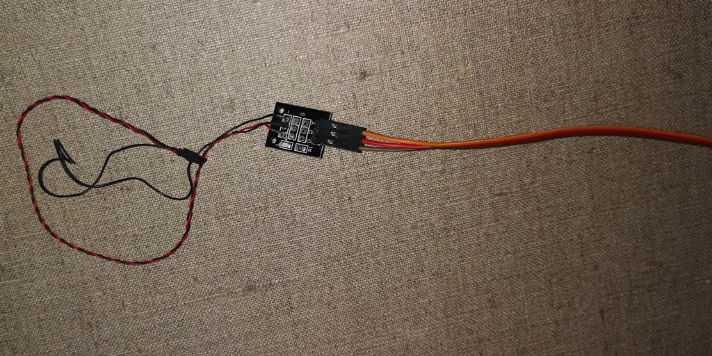

Per ottenere questo risultato per il progetto, ho utilizzato 5 sensori elettromagnetici unipolari con effetto Hall.
Unipolari perchè rilevano il campo magnetico solo con un sola polarità con calamita posta sotto un rotabile, i minimoduli che ho preso sono compatibili con Arduino e si alimentano a 5V CC.
Di fatto fungono da interruttore in input normalmente chiuso valore (1) per il pin segnale di Arduino ed al passaggio della calamita interrompono il circuito restituendo il pin segnale (0) per Arduino collegati ai pin digitali.
Ho dovuto apportare una modifica ai micromoduli per fare in modo che il sensore possa essere montato sotto ai binari e la schedina sotto plancia, ho tagliato i gambi del sensore e ho saldato in aggiunta del filo per allungare la portata del sensore tra il binario e il sotto plancia. Prima della modifica Dopo la modifica
Sono stati utilizzati 5 sensori:
1) fine corsa treno verso galleria
2) fine corsa treno tronchino stazione
3) fine corsa treno tronchino magazzino merci
4) segnale a rosso dopo partenza treno da tronchino stazione
5) controllo velocità in accelerazione partenza treno da stazione e decelerazione per arrivo treno in stazione
Di seguito schema di collegamento di un sensore.
Anche qui il GND va collegato ad Arduino.
Se avete dubbi chiedete pure.

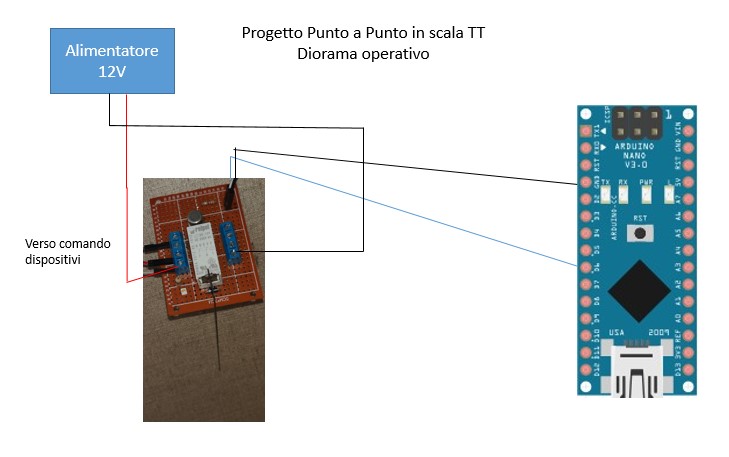

Analizzando il componente mi sono chiesto se questa scheda poteva essere utilizzata per alimentare i binari del treno e comandarne la polarità (avanti, indietro e stop).
Fatte le dovute prove con risultato positivo, ho utilizzato questa scheda per lo scopo del progetto del diorama operativo, utilizzandola solo in parte come controllo di alimentazione come se ci fosse da comandare solo un motore, ma con i dovuti sezionamenti dei bonari si potrebbero comandare due treni anche con polarità opposte.
La scheda per i collegamenti prende un'alimentazione in input che può essere a 5 o 12V CC (ho utilizzato la 12V) presa da un alimentatore esterno vecchio Rivarossi 4201, una uscita a 5 o 12V CC secondo l'input utilizzato, e qui la polarità non è importante in quanto sarà comandata via SW, che andrà verso i binari, poi ci sono sei pin, tre per ogni modulo motore da comandare, quindi tre pin ciascuno (utilizzati solo tre pin) che andranno collegati ad Arduino, uno per accendere il motore e assegnare la velocità (se non si usa il motore sarà sempre al massimo dei giri e nel caso di alimentazione binari la velocità è data dal regolatore dell'alimentatore), questo collegamento va fatto con un pin di Arduino che gestisce il segnale PWM.
Gli altri due pin vanno collegati ad altrettanti due pin di Arduino e permettono di comandare la marcia del motore e nella fattispecie del treno (avanti, indietro e stop).
Precisamente nel linguaggio di programmazione di Arduino, se si dà una tensione HIGH o LOW ai due pin controllo marcia il motore è fermo, mentre se si dà un valore HIGH ed un valore LOW ai due pin i motore si muove, invertendo il comando LOW ed HIGH si cambia senso di marcia.
Il valore HIGH corrisponde al valore (1), il valore LOW corrisponde al valore (0).
Per il pin PWM, come detto, comanda l'accensione del motore e si può impostare la velocità, per accendere il motore si dà un valore HIGH al pin e questi comandi sono comandi digitali ossia assumono valore (0) o (1), mentre per impostare la velocità si deve dare un comando analogico che prevede un valore da (0 a 255) che rappresenta una percentuale della velocità impostata con l'alimentatore principale.
Di seguito lo schema dei collegamenti, anche qui il GND deve essere in comune con il GND di Arduino.
Chiedete pure per chiarimenti.
