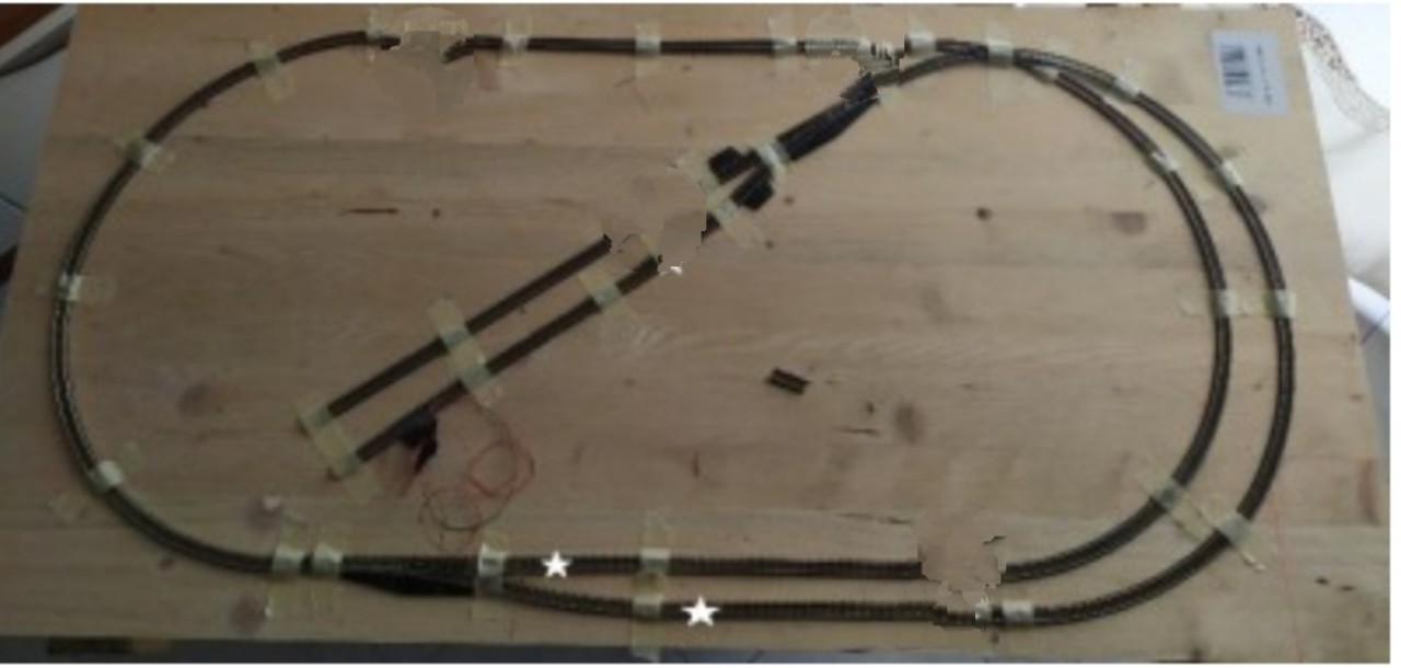

Mi sono deciso! Ho tirato fuori il materiale in Z che avevo preso ormai troppo tempo fa e ho "buttato giù" un tracciato che non mi dispiace..
Traccia in Z
Traccia in Z
Come si vede è un piccolo ovale con una diramazione che porta ad una piccola stazione di testa in posizione rialzata. L'idea è di rappresentare una linea secondaria, naturalmente diesel o vapore, ambientata negli anni '60/'70, in analogico.
Ho, però, un dubbio e spero di spiegarmi bene... Vorrei fare sostare un convoglio in attesa del passaggio di un altro ed ho queste "interruzioni"
Interruzione in Z
Interruzione in Z
Qualcuno più sveglio di me, può consigliarmi dove metterle?

Qualcuno è inserito per dare delle zone di sosta utili solo per praticità (non per effetto modellistico)

Non ho ben capito in che zona precisa del tracciato vorresti far sostare il convoglio. Saluti. Egidio. [51]

Egidio ha scritto: mercoledì 23 febbraio 2022, 8:30 Non ho ben capito in che zona precisa del tracciato vorresti far sostare il convoglio. Saluti. Egidio. [51]
Egidio l'alternanza dei convogli la puoi fare solo nel raddoppio del binario....

In uscita dalla stazione di testa ok, ma per rientrarci ?
Il senso di marcia uscendo non per mette il rientro, solo in retromarcia.
Se ho capito il tracciato.

Sì, è come dici tu Adolfo: per questo consiglio mettere dei sezionamenti di "servizio" anche più di quelli indicati. Il tracciato ha un ovale e un ricovero in rampa.

Grazie per i consigli e i suggerimenti... Ci studio un po' e poi chiedo di nuovo il vostro parere.

Per far rientrare nella stazione di testa i convogli partiti ti servirebbe un cappio....
Oppure fai solo convogli reversibili, perchè comunque ti rimane il problema del giro della loco.

Sì, ma dopo averli girati attraverso il cappio, restano così, e quando li fai entrare in marcia avanti nei terminali in sopraelevata, poi dovranno uscire a marcia indietro. Altrimenti ci vuole una rampa di discesa che si ricolleghi all'ovale principale attraverso due scambi. E poi, e faccio la mie scuse a Stefano, ma non credo che disponga di altro materiale. Comunque il tracciato è schematicamente quello qui disegnato, dove la parte rossa è in sopraelevata (con rampa). I convogli dovranno manovrare anche a marcia indietro.

Per quanto riguarda i "tratti isolati" avevo pensato di posizionarli dove ho lasciato le stelle che il buon Criss Amon mi aveva suggerito. Questo, da una parte per far fermare il treno prima di impegnare il deviatoio sia da, sia per la rampa che porta alla stazioncina di testa e stessa cosa per l'ovale di base... Verosimile come situazione?

Per i tratti isolati direi che possono andare.
Vedrei meglio un raccordo industriale invece di una stazione di testa, così il convoglio che sale la rampa in retromarcia è più credibile rispetto a un passeggeri.
Chiaro che un mio personale pensiero.

Chiedo scusa a tutti e soprattutto a Stefano, ma, considerando che si tratta di scala z, trenini leggeri, io lo farei così, tutto su un pano e senza rampa. E' molto semplice e si presta anche a una paesaggistica bifronte, due ambienti separati. Un buon elettronico (non io) mettendo più tratti sezionati potrebbe farci girare fino a quattro treni. Ma rispetto l'idea di Stefano: se a lui piace va bene così! A me va bene anche un ambiente totalmente di fantasia e fuori da ogni regola, purché sia qualcosa di … divertente, rilassante, gioioso.
