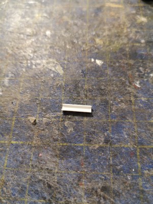

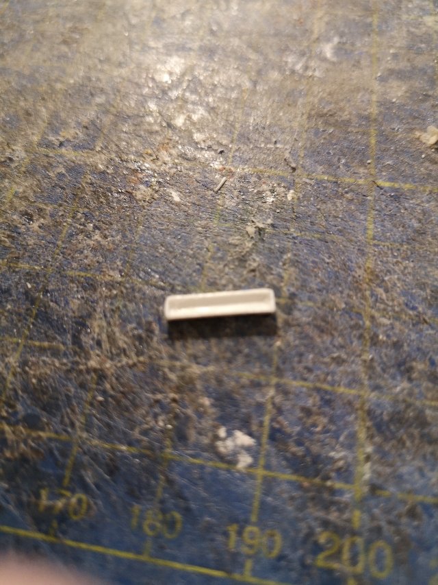

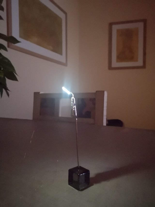

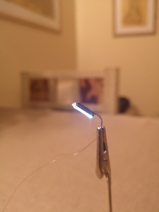

:shock: Mi è venuta l'dea di autocostruire dei lampioni di stazione che riproducessero la luce dei neon.
Dopo varie elucubrazioni e prove ho trovato una soluzione che vi sottopongo e che spero possa essere utile.

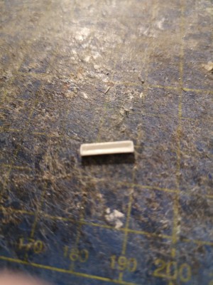

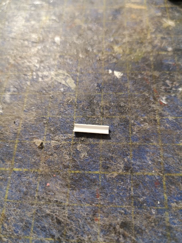

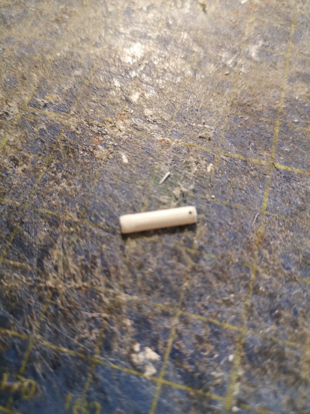

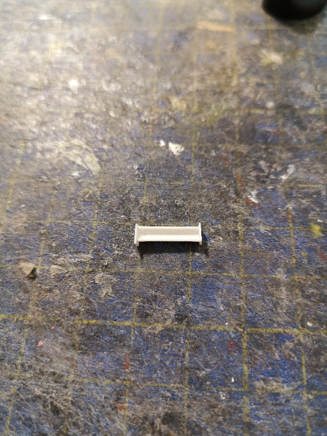

Sono partito da un profilato in plastica che riproduce quasi un mezzo tubo tagliando singoli pezzi da 1,2 cm di lunghezza e 3 mm di larghezza

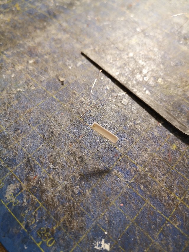

Poi con plasticard da 0,25 mm ho chiuso i due lati estremi, quindi ho rifilato con limetta e carta abrasiva e ho forato con punta fine per alloggiare il microled che farà da illuminatore

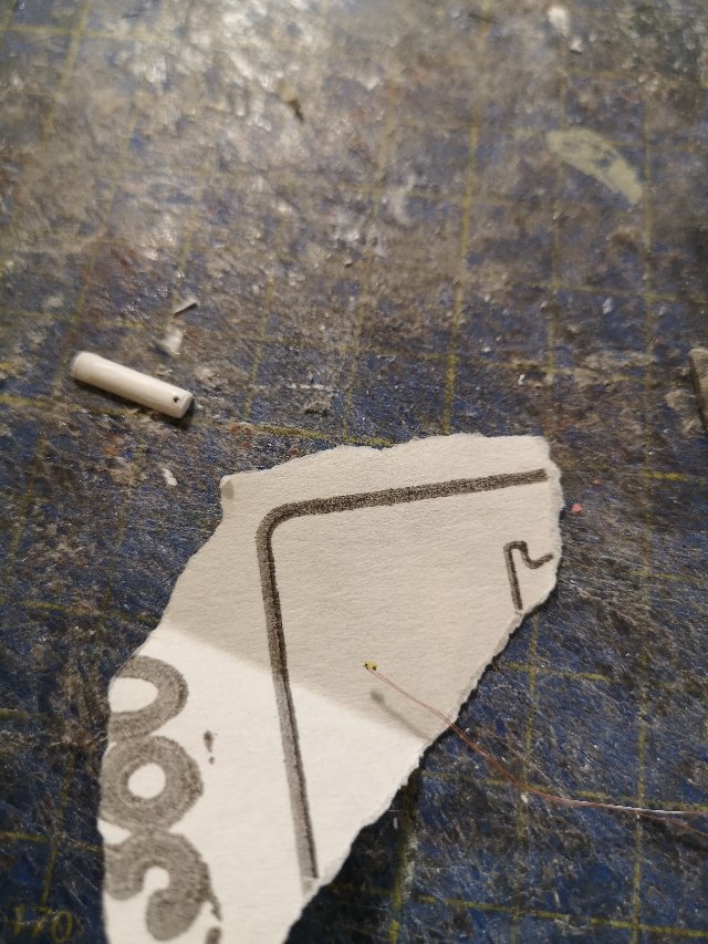

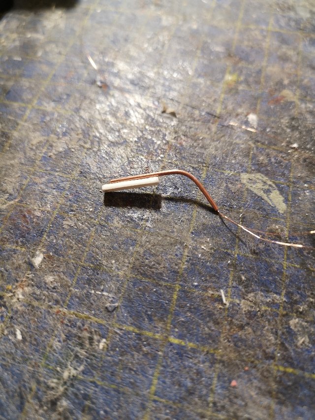

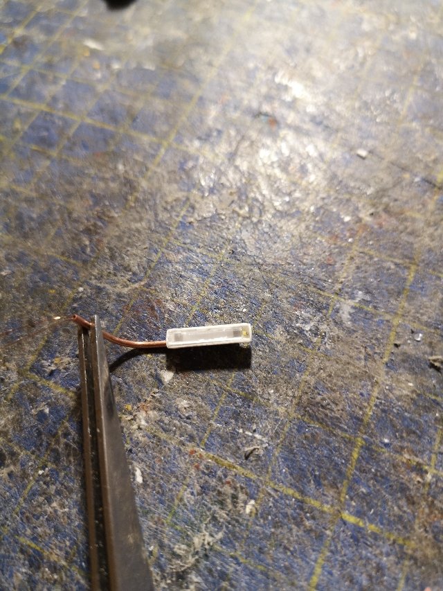

Quindi ho alloggiato il microled fissandolo con un goccio di cianoacrilato alla parete laterale all'estremità dove è stato fatto il piccolo foro per il passaggio dei fili elettrici

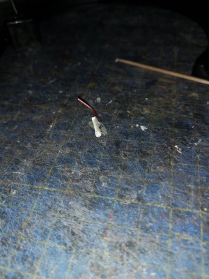

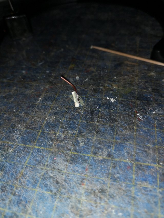

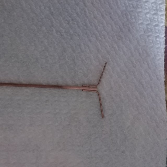

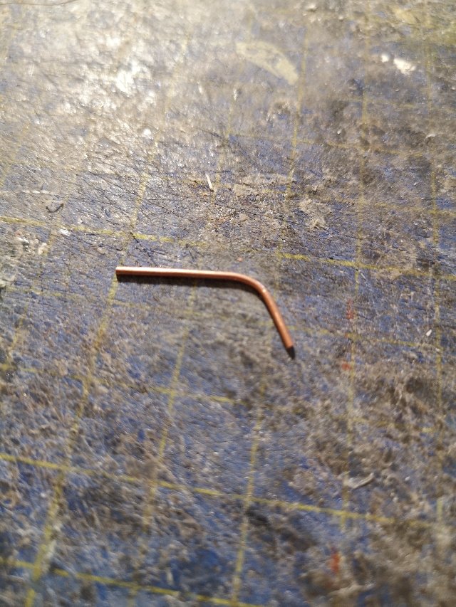

Con un tubo in rame da 1 mm ho preparato e piegato un po' più di 45 gradi il supporto per la plafoniera
Ho incollato con cianoacrilato il supporto alla plafoniera e fatto scorrere all'interno del tubo di rame i fili del contatto elettrico

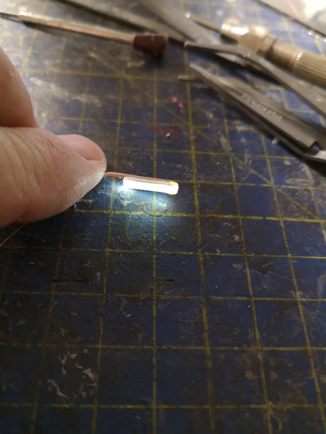

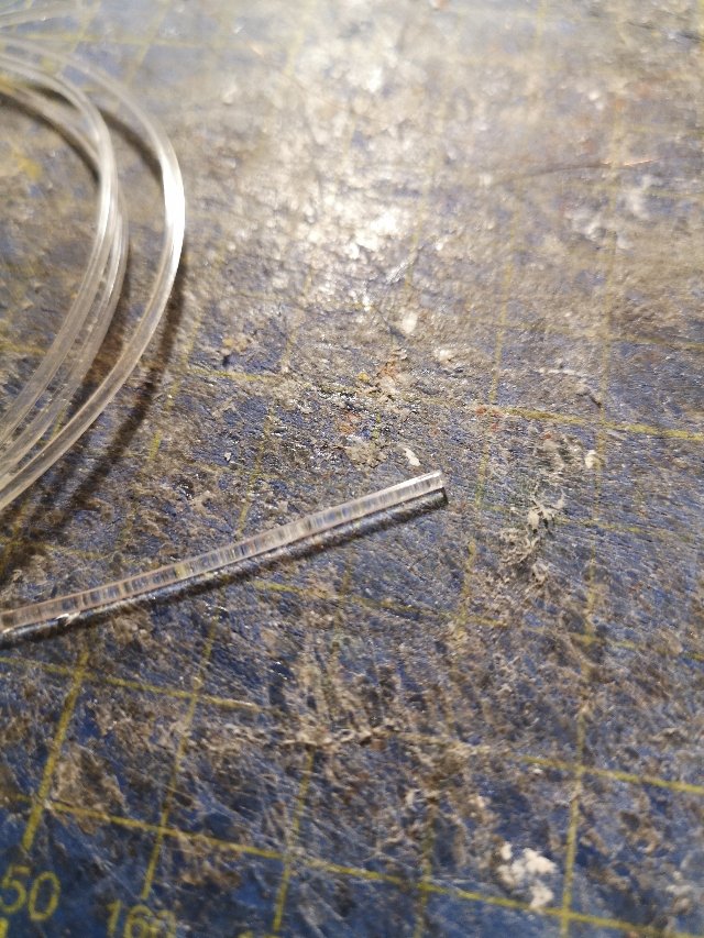

Ho preso una fibra ottica con lato luminoso da 1,5 mm di diametro del tipo che lascia passare la luce in modo diffuso, non solo all'estremità, ho tagliato con cutter affilato la lunghezza necessaria per inserirlo sotto la plafoniera con una estremità a contatto del microled fissando la fibra ottica con un po' di vinavil

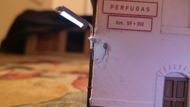

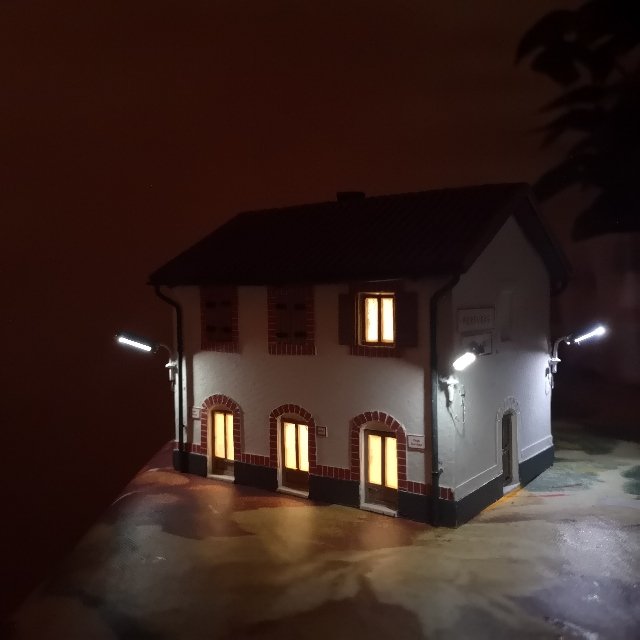

Montaggio finito e prova luce, seguirà la verniciatura in grigio.
Direi che ne è uscito un buon risultato.
Che ne pensate ??
Ciao a tuTTi

Le dimensioni della plafoniera sono: 1,2 cm di lunghezza x 3 mm di larghezza la fibra ottica è di diametro 1,5 mm, per una lunghezza di 1,1 cm, complessivamente la plafoniera è alta 3 mm.
Il led è un microled già cablato con fili smaltati sottilissimi di Ledbaron con luce bianco puro di dimensione 0,8 mm x 0,5 mm, i fili sono lunghi 35 cm.
Dopo aver incollato il led i fili escono da sopra attraverso un piccolo foro (vedi foto) e sono fatti passare all'interno del tubicino di 1 mm con diametro interno 0,75 mm.
Le misure della forma del tubo sono a seconda delle esigenze, per questo lavoro sono 2 cm per la parte più lunga e 1,5 cm per la parte più corta con piegatura a 60°
Spero di aver risposto.
Per mr. Patato, le foto ci sono già, si vedono male ??

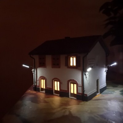

Foto in notturna

Re: Lampioni di stazione con effetto neon
#19 Messaggio da adobel55 »
Lampioni messi in opera, ora sto provando a fare i lampioni da banchina.
Che ve ne pare ??
