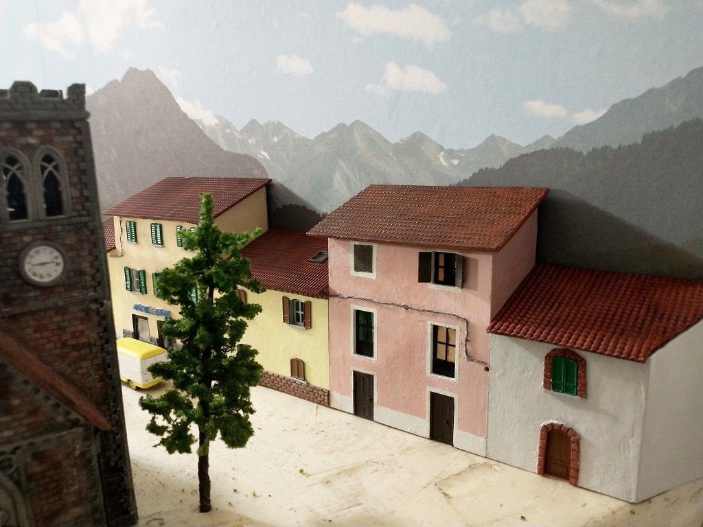

Ottima la scelta dei colori

v200 ha scritto: venerdì 15 gennaio 2021, 19:02 Ottima la scelta dei colori
Son d'accordo anch'io. Saluti. Egidio. [51]

molto bello

Molto bello Massy, sia per la visione d'insieme che per la loro colorazione.
Come dicevi, c'è una vecchia macelleria, approfitto per chiederti se hanno la Fiorentina di Chianina I.G.P. e se eventualmente la possono spedire direttamente a casa mia con corriere refrigerato. Grazie. :mrgreen:

buongiorno Ing. Arch,
complimenti per le realizzazioni, veramente ben riuscite e appaganti all'occhio, anche se la chiesa mi porterebbe ad aumentare l'effetto antico medioevale del borgo; i fili elettrici esterni come sono stati realizzati? Sarebbe mia intenzione ricrearli nel mio borgo in TT.
Massy, bel lavoro, complimenti
Messaggi: 15732
#1857 Messaggio da MrMassy86 »
Grazie mille a tutti :D
Diego non voglio essere troppo pesante con i richiami perché più un borgo medievale quello che vorrei realizzare una classica borgata con case vecchiotte come quelle delle mie zone e come effetto dovrei esserci.
i fili elettrici li ho realizzati con l'acciaio armonico, mi sembra da 0,4, la matassa è tanto che c'è l'ho che per l'HO è perfetto come proporzione ma te lo sconsiglio, troppo complicato da modellare infatti non mi ha soddisfatto appieno, non si riesce a stendere bene dritto e quindi come mi hanno consigliato altri amici per i prossimi utilizzerò dei fili di rame(mi hanno consigliato quelli dei cavi telefonici che dovrebbero essere uguali come spessore ma molto più semplici da lavorare).
Questo ormai è colorato ed incollato, farei danni a rimuoverlo :)

#1859 Messaggio da 58dedo »
proverei con il filo grosso per cucire, dovresti trovarlo nelle mercerie, già colorato come vuoi tu, ha il vantaggio che se viene imbevuto di cianoacrilato ho vinavil prende subito la forma desiderata.
Il filo di rame è malleabile ma le pieghe o le forme precedenti sono difficili da eliminare. Buon divertimento

#1861 Messaggio da 58dedo »
ciao Egidio,
Avendo intenzione di creare la torretta elettrica per il borgo di Porto Borgio, con i relativi cavi elettrici tesati e fissati alle pareti delle abitazioni, credo che la tecnica sia quella che reputo più idonea, da testare, ma già utilizzata per il cavo della gru portuale; se devi tesare il filo da parete a parete con la classica "pancia", prima lo incolli alle estremità e poi fai correre le gocce di cianoacrilato sul filo sospeso; per fissarlo alle pareti punti con cianoacrilato e poi vinavil sia sul filo che al fabbricato, il vinavil essendo più lento nell'asciugatura ci permette di modellare il filo e una volta asciutto è la colla è trasparente.
Il filo dovrebbe essere quello usato per l'imbastitura (non sono sarto ne cucitrice [101] ), l'ideale è grigio scuro, nero è esagerato, oppure bianco da immergere nel colore, acrilico diluito? tempera? anilina? (sono colori in polvere, che diluiti in acqua servono per dare una tinta al legno), ma sono sempre più convinto per il filo grigio scuro. [253]

#1863 Messaggio da Senialas »
Scusa Diego, secondo me il filo da imbastitura è troppo sottile.
Io uso del filo di cotone un po' più grosso, tipo quello in foto.

#1864 Messaggio da MrMassy86 »
Diego grazie per le dritte, nelle prossime proverò sicuramente anche questa tecnica, mi sembra molto interessante!!
Grazie ancora a tutti per i complimenti e consigli sempre molto utili!
Messaggi: 2526
#1865 Messaggio da 58dedo »
Massy, se studiati bene. si potrebbe provare a fare il filo tirato da un lato all'altro della strada e al centro inserire un lampioncino con micro led, parecchi anni fa questa era l'illuminazione stradale, oppure molto caratteristico e che dalle tue parti in alcuni borghi sicuramente esiste, riuscire con illuminazione a lampioncino pendente dal filo tesato [104]
@Senialas, come ho scritto sopra, non sono sarto ne cucitrice, di conseguenza se il filo per imbastire è troppo sottile sicuramente sarà quello da te indicato, che è filo per ......, sicuramente il grigio in foto è già un buon colore
Esistono anche i fili per i cordami per modellismo navale, ma va tinto e i costi da valutare
Per scala TT sicuramente il filo per imbastitura lo ritengo più in scala [253]

#1866 Messaggio da adobel55 »
Si può usare anche il filo elastico, ce ne sono di varie misure

#1868 Messaggio da MrMassy86 »
Grazie a tutti per le dritte, sempre molto utili!!
Diego l'idea dell'illuminazione stradale so cosa vuoi dire perché l'ho vista dalle mie parti, è interessante ma non so se sarei in grado di riprodurla, non sono molto bravo a lavorare con i micro led e poi mi piaceva utilizzare i lampioncini che mi avevi dato, sarebbero più da borgo interno pedonale però mi piaceva utilizzarli, se vedi ho già predisposto i fori sulla facciata.

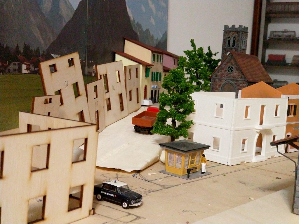

#1871 Messaggio da MrMassy86 »
Ciao a tutti, lentamente il primo complesso di case sta giungendo al termine :)
Realizzati e sporcati i tetti, ancora da fissare in maniera definitiva
Fatta la prima prova di illuminazione interna, mi sembra che l'intensità della luce sia ok
