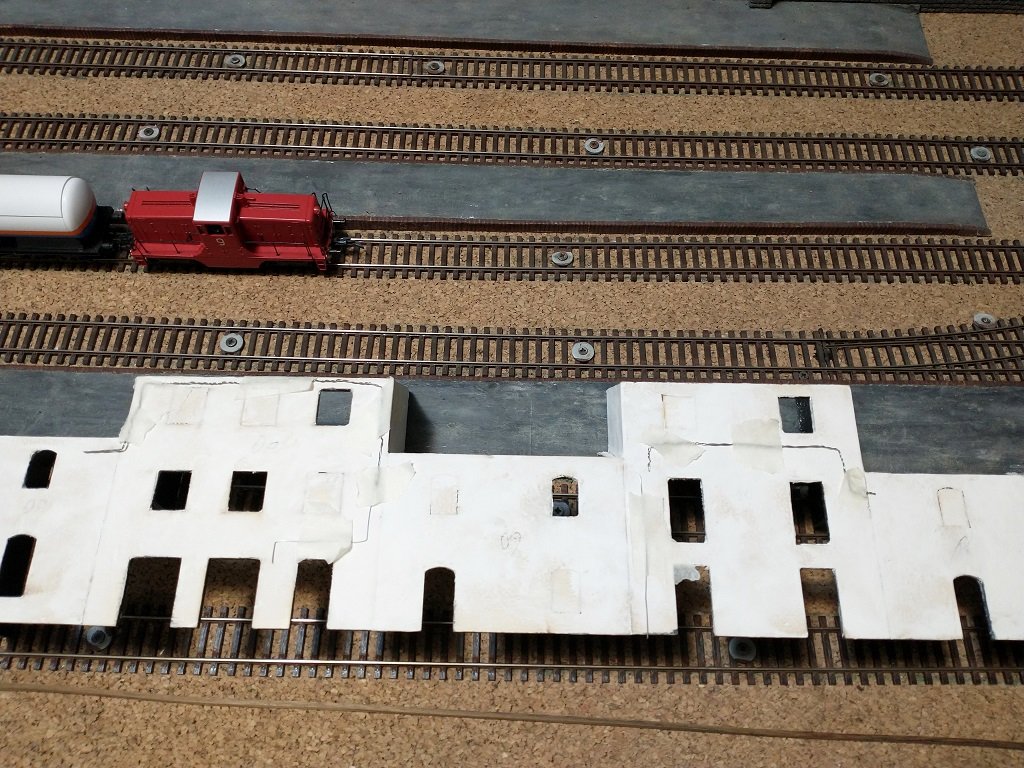

Ciao Massimiliano.MrMassy86 ha scritto: ↑sabato 9 giugno 2018, 15:26 Grazie Gian Luca![]()
Avendo provato la gomma crepla per fare le strade con buoni risultati voglio provare a realizzarci il piazzale della cartiera, in questo caso però avrò un elemento molto importante in più da considerare, ovvero i binari, quindi oltre la parte estetica deve considerare la parte funzionale, vediamo cosa ne esce![]()
Massimiliano![]()
Sto valutando le diverse soluzioni per l'asfalto tra i binari. Questa della gomma crepla è valida? Che spessore deve avere il foglio di gomma? Lo stendi sopra il binario e poi fai "emergere" le rotaie? Come viene fissata, con il vinavil? E ci sono problemi di captazione per le rotaie?
Grazie anticipatamente....

Io per l'imitazione del cemento/asfalto/terra battuta, che tra l'altro dipende molto dalla tua ambientazione, epoca e amministrazione uso il forex per la parte attorno agli edifici, con spessore 2 mm, in quanto ho posato il binario Tillig Elite Cod.83.

Ciao Paolo, i fogli di gomma crepla si trovano nei Brico e nei negozi cinesi, sono fogli dallo spessore di 2mm e li trovi di diversi colori, per fare l'asfalto io ho adoperato quello grigio avendo cosi già la prima base di colore, io lìho trovata una soluzione molto valida, taglia facilmente con il comune cutter, lo incolli semplicemente con il vinavil, considera che io ho riprodotto un piazzale con i binari quindi per arrivare all'altezza giusta ho incollato sotto il sughero da 2mm per arrivare all'altezza delle traversine quindi la crepla per l'altezza rotaia, all'interno della rotaia solo la crepla.titoit ha scritto: ↑mercoledì 9 dicembre 2020, 10:48
Ciao Massimiliano.
Grazie anticipatamente....![]()
Non ci sono problemi di captazione di corrente.
Qui trovi le varie fasi
viewtopic.php?f=105&t=13169&start=1075
@ Giorgio
E' ottimo anche il Forex, ho provato entrambi i sistemi ma la gomma soprattutto nel mio caso l'ho trovata meglio perché più semplice da lavorare avendo i binari leggermente curvi, poi posso dire che esteticamente rende veramente tanto

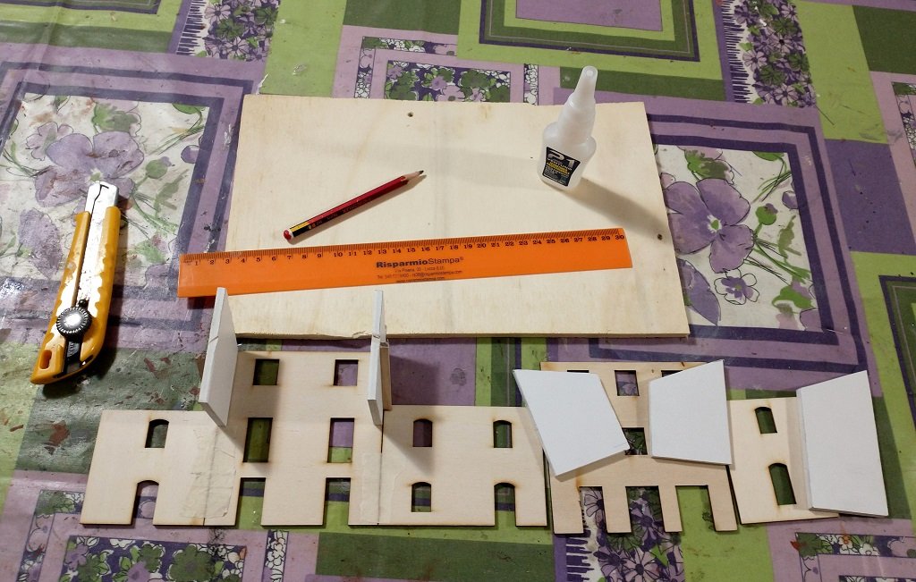

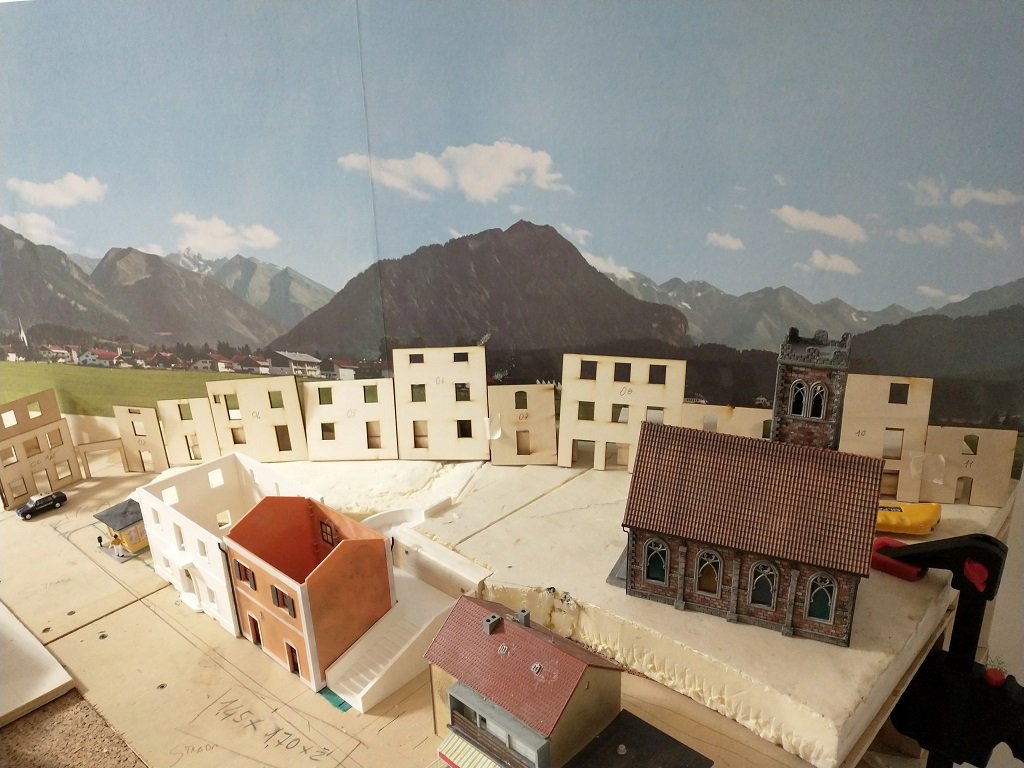

Per prima cosa ho sagomato la base di quella che sarà la zona alta e la strada che sale dalla pèarte bassa a quella alta, per ora il tutto è solo appoggiato, verrà fissato in seguito
Primi tagli e prime prove in loco verificato che era tutto ok ho chiuso le aperture delle finestre che avranno le persiane chiuse e dato una mano di nero alla parte interna per non avere in seguito riflessi di luce, la parete posteriore verrà fissata verso la fine

Diego la tua è una osservazione giusta però lo spazio a disposizione è abbastanza risicato, in realtà l'idea è quella di riprodurre una parte ipotetica del paese che si estende ipoteticamente oltre la scena del plastico.
Con Sal è stato progettato un borgo "classico" con le case ad intonaco, anche per questo si era optato per il taglio laser, avendo le facciate in compensato devo vedere se posso particolareggiarle, vediamo cosa ne esce.

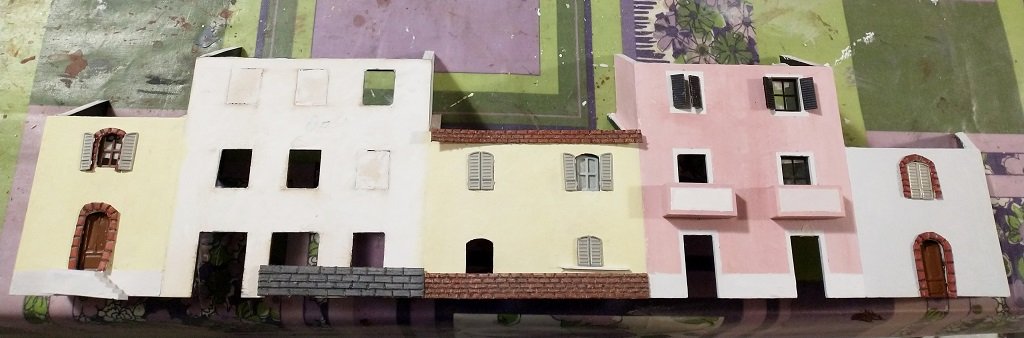

Ho dato una mano di stucco fine leggermente carteggiato per simulare l'intonaco delle case e con l'acciaio armonico da 0,6 ho fatto una prova per simulare dei cavi elettrici a vista che non mi sembra male Poi ho realizzato alcuni coronamenti da inserire ad alcune case proprio per riprendere lo stile della chiesa come mi aveva suggerito Diego Ho quindi colorato le facciate(una è sempre allo stato grezzo, mi devono prima arrivare alcune cose che ho ordinato) e appoggiati i primi oggetti(alcuni pronti, altri sempre da colorare) per vedere l'effetto Massimiliano

vedo che i consigli li mette in applicazione, buoni risultati, pensi all'inserimento di qualche trave a vista, soprattutto come divisione dei piani.
