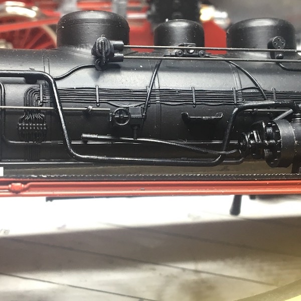

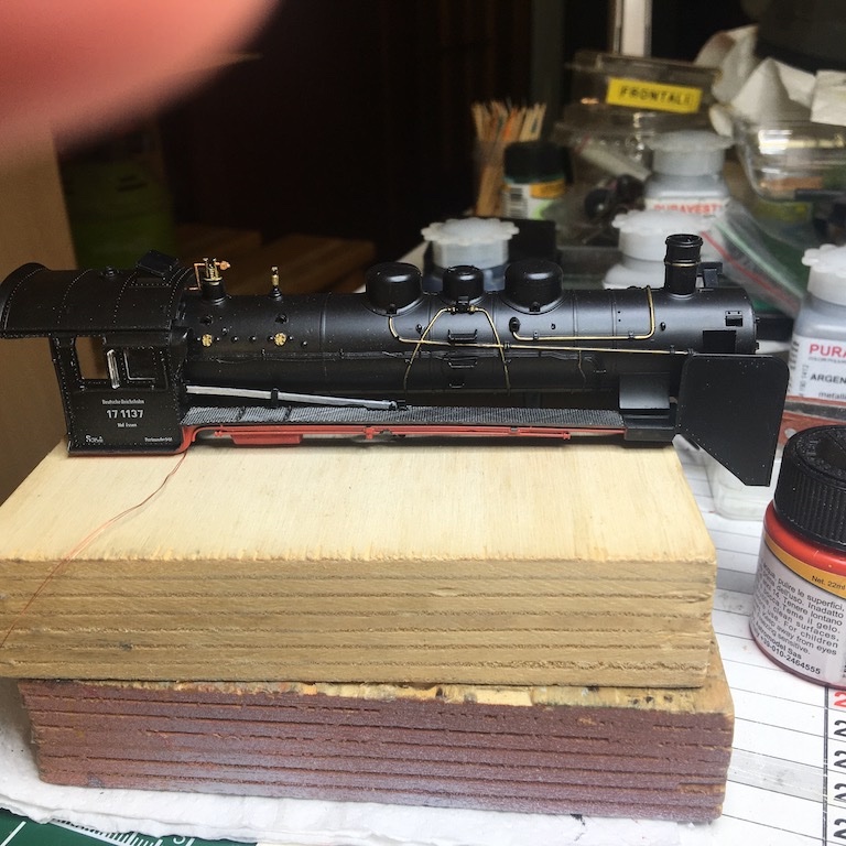

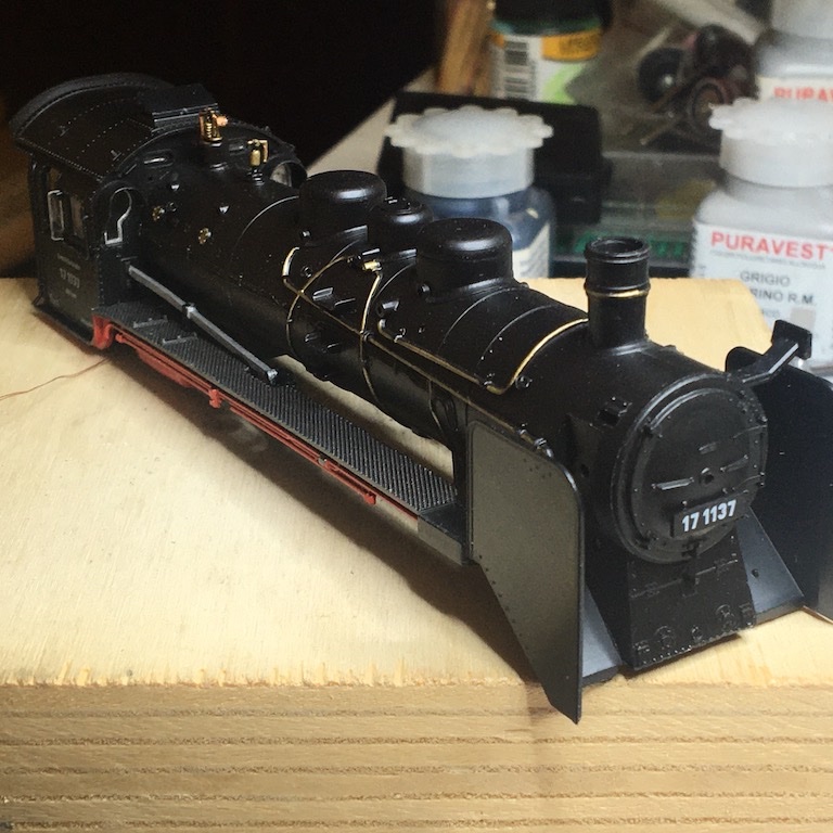

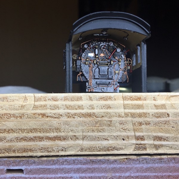

Mi sono cimentato nel cercare di aprirla ma non cera verso, non si riusciva a trovare il meccanismo che sbloccava la cabina dalla caldaia e dal biellismo, prova che ti riprova finalmente riesco a staccare il tutto senza rompere nulla e allora fuoco alle micce.
Nelle immagini si può vedere il lavoro che è stato fatto ed è ancora in fase di esecuzione, spero che possa dare ispirazione anche se è da pazzi iniziare un'impresa del genere.......
Per prima cosa lo smontaggio
Poi cabina e frontale della caldaia
Infine fuoco alle miccie
Potevamo non mettere la luce in cabina?? Continua............

Volevo qualche dettaglio per la messa in opera delle luci in cabina e del cablaggio dei fili, grazie.
Saluti. Egidio.
- Messaggi: 3723
- Nome: Giuliano
- Città: Locate di Triulzi
Re: BR 17
Riassemblaggio finito, appena posso aggiungo foto del risultato finale.
